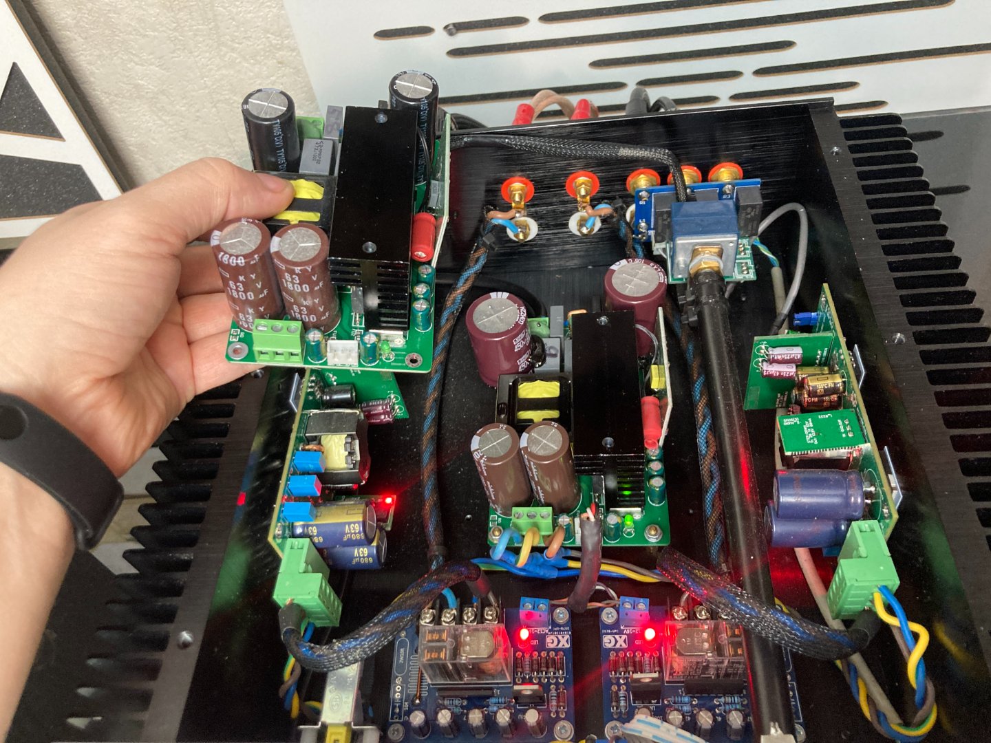

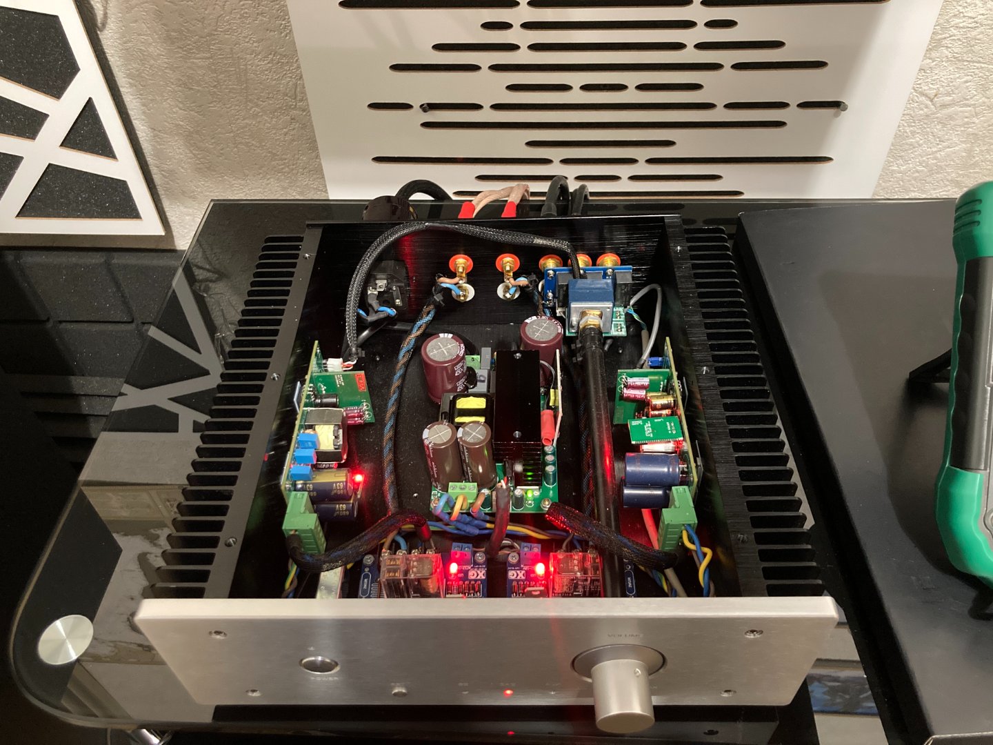

Поставил в усилитель, немного послушаю и напишу стал ли лучше звук после замены конденсаторов. Я правда заменил все 4 сразу, наверное нужно было по два..

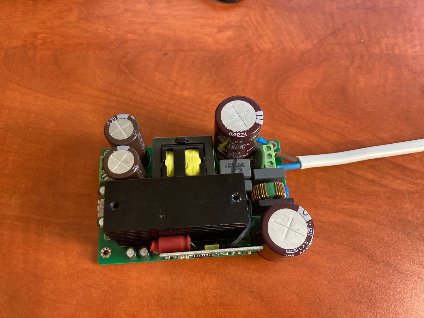

Для того, что бы эксперимент был более реалистичным я вначале слушаю на твикнутом блоке, примерно денек, а затем ставлю родной блок в заводской версии.
На данный момент могу сказать, что на высокой громкости заметно улучшение баса, пока вот такие результаты. Думаю, это связанно с увеличением емкости конденсаторов с 150 mкF (замер показал 120mкF) до 220 mкF и их качества. Поэтому могу рекомендовать их к замене после покупки такого блока.

Re: Замена конденсаторов в блоке питания GHXAMP 500 Вт
Тут скорее не со 150, а с гораздо меньшей величины, ибо безродный капациторы начали дохнуть, один так вообще припух...
Кстати, а у второго какая ёмкость осталась?
Да, если быть точным то 120 mkF, счас добавлю вверху.
Кстати, Alex, почему на плате правого канала емкости питания (Panas FC) сильно приподняты над платой?
Игрался заменой конденсаторов и припаивал их с этой стороны платы, что бы не снимать радиатор, да так и осталось.ms142 писал(а): 19 янв 2022, 20:27 Кстати, Alex, почему на плате правого канала емкости питания (Panas FC) сильно приподняты над платой?
И как результат игр, есть?Alex писал(а): 19 янв 2022, 20:41 Игрался заменой конденсаторов и припаивал их с этой стороны платы, что бы не снимать радиатор, да так и осталось.
Думаю, что эти Панасы ФЦ там к месту.
Вчера весь день слушал музыку на новом блоке, в усилителе clone ncore, с замененными конденсаторами, сегодня слушал на старом блоке и затем переключал на новый твикнутый.
На большой громкости (50 и больше ватт) разница в звучании есть, бас и общее звучание лучше на переделанном блоке.
На обычной громкости (5Вт) между двумя блоками сильной разницы я не заметил, но по ощущениям кажется, что с переделанным блоком звучит немного лучше (звук чище что-ли). Смогу ли я отличить это в слепом тесте, не знаю.
Поэтому на входе конденсаторы можно менять смело и ставить их с увеличенной емкостью, а на выходе желательно, поскольку опять-таки не понятно какие там параметры и на сколько их хватит.
Вот такие пироги
Здравствуйте. При какой температуре радиатора допускается длительная работа этого блока питания? Приобрел такой блок, добавил радиатор. Теперь думаю, может кулер с датчиком температуры поставить дополнительно ?
На плате стоит конденсатор в красной термоусадке прямо возле радиатора. Может, его нужно на другую сторону платы перенести?
