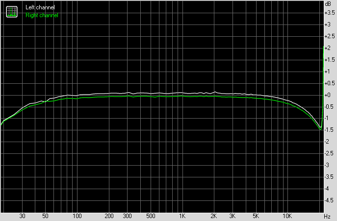

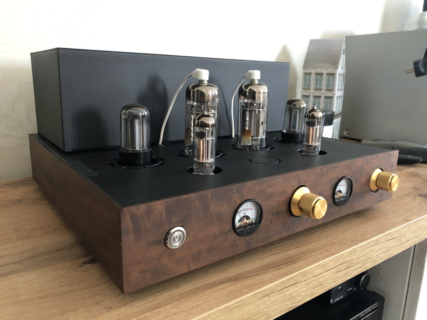

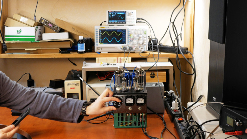

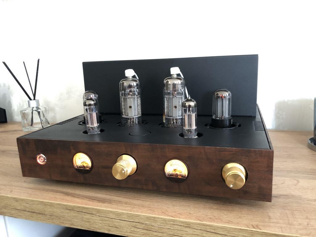

Всем привет!
Добавлю от себя немного
Благорадаря советам Дмитрия и его поддержке был собран усилитель по данной схеме,
за что ему лично Большая Благодарность!
Да и вообще, увлечение лампами у меня началось после знакомства с Дмитрием, его советам и поддержке.
6в1п + 6п36с
питание кенотрон
8 Вт при 1 % искажений, при 10 Вт точно не помню (по памяти в пределах 2-3%)
но здесь главное не цифры искажений, тут совершенно иная подача
после сборки попробовал несколько вариантов настроек
- настраивал по Шмелеву на минимальные искажения
- настраивал по Шмелеву по красивому спаду гармоник
- настраивал по параметрам рекомендуемым Автором
остановился на последнем варианте - самое живое и приятное звучание
усилитель работает уже второй год
только положительные впечатления
параллельно с ним стоит класс Д, включаю исключительно когда надо дать жару, но как основной работает только лампа
и второй основной Худ 2003, расположен в другой комнате - вот он так же хорош!
и да, соглашусь с Автором схемы, у меня те же впечатления: длительное прослушивание комфортно на лампе, клас Д поначалу отлично, но через 20-30 минут устаешь и становится некомфортно

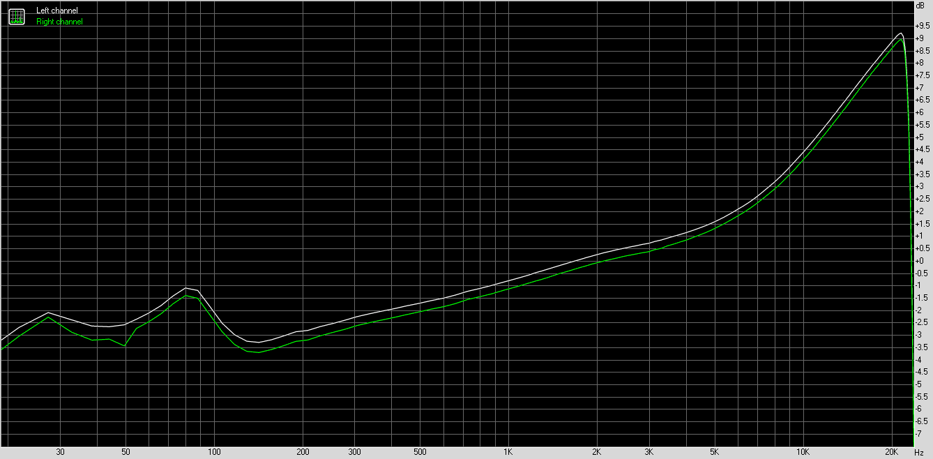

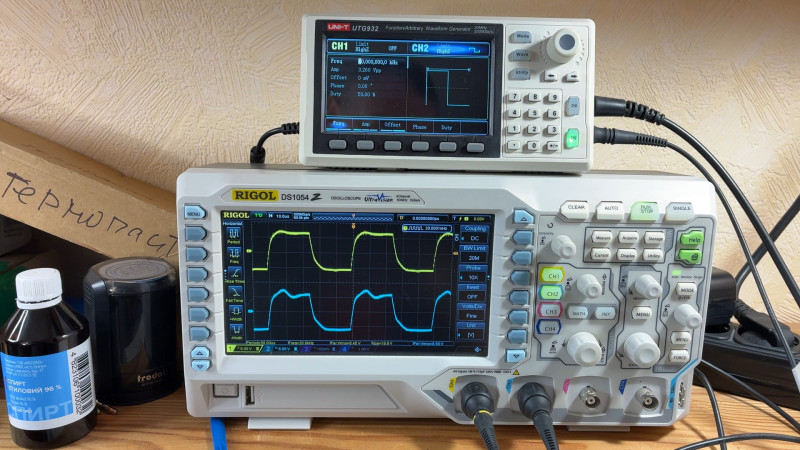

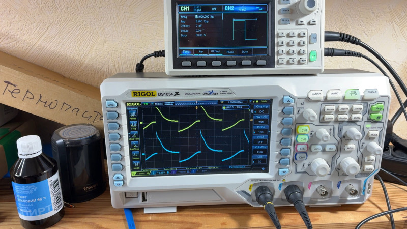

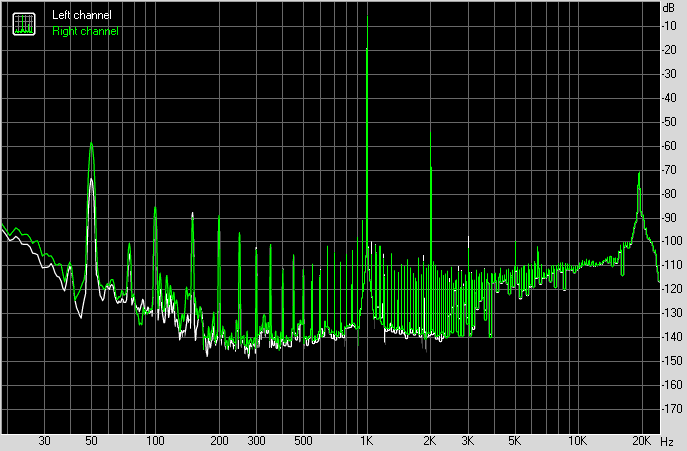

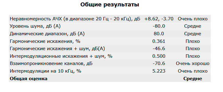

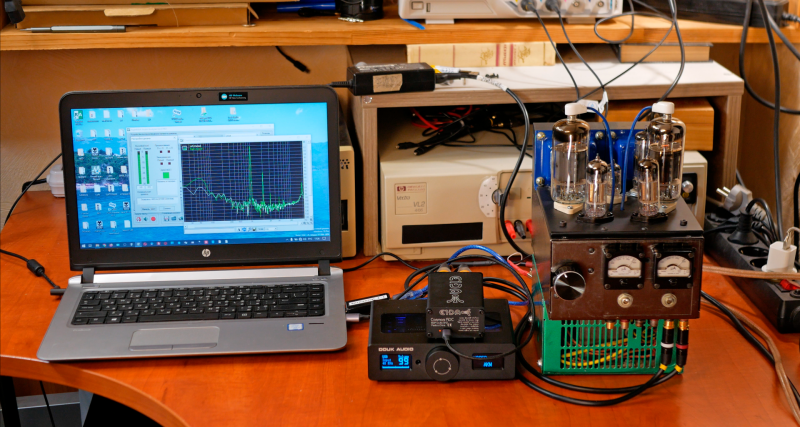

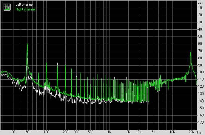

Справедливости ради прикладываю свою АЧХ и пару фоток
