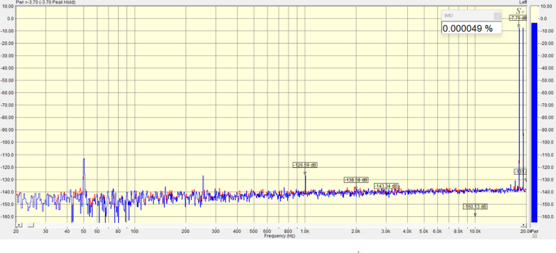

Буду неемного выкладывать измерений
Интермодуляция, сигнал 18к+19к, 1к1,5Вт+5Вт, пиковая мощность 20Вт.
Две спектрограммы,одна в полосе до 22к, вторая до 96к.

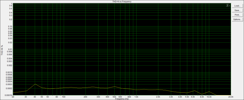

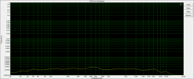

5Вт@4 ом
20Вт@4 bw22k
1W@4 bw22k
Последние графики сняты в полосе до 22к, питание +/-33В

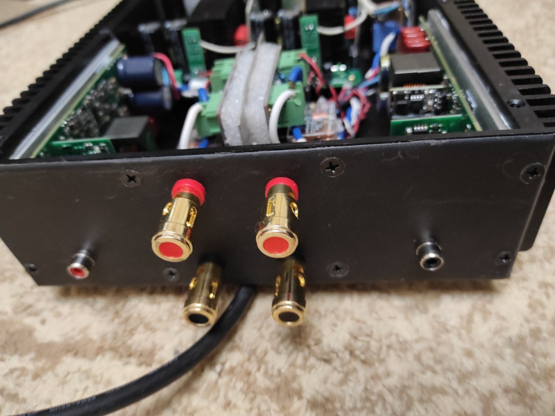

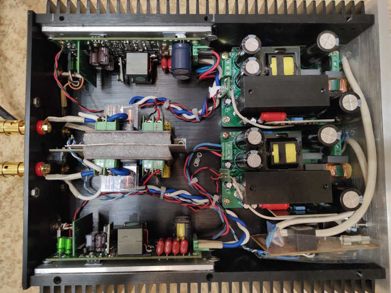

Собрал усилитель на базе этих плат. Получился двойной моно. Установил и дополнительные платы на БП для отключения питания по сигналу ошибки. Но, на всякий случай поставил и платы защиты. РГ нет, все регулируется с проигрывателя.
Платы усилителя и защиты и корпус покупал здесь https://www.avito.ru/user/ff260ff25ed93 ... rc=sharing, корпус просто дешевле, чем на Али получился, и быстрее.
Усилитель очень порадовал своими характеристиками и звучанием, не могу наслушаться. Колонки Coral X VII.
Спасибо разработчику! Успехов в дальнейшем развитии проекта!

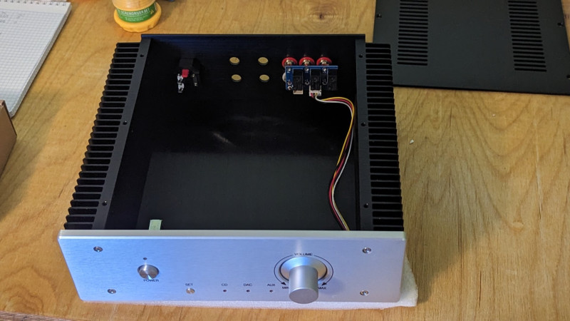

Я вот тоже начал собирать, корпус только получил. Вот уже примеряю :)
проверьте полярность конденсаторов на плате управления селектром, Китайцы там один неправильно паяют
