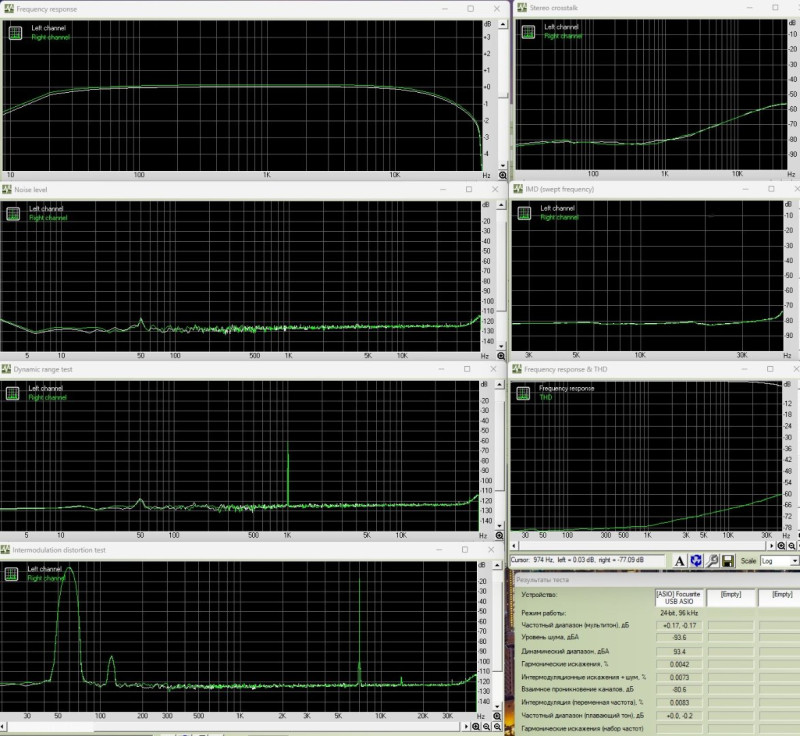

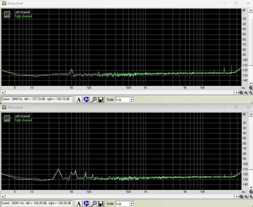

Помоему график и результат измерения как то нестыкуются. Вот где эти -93дБ шума? И как ограничить измерения 20 кГц-ами? Ведь на графике вплоть до 50 кГц.

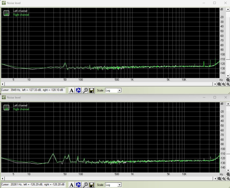

А вот так меняется картина при смене портов USB:
А на USB 2 исчезли частоты-наводки выше 20 кГц. И снизу красивее, но как и прежде картинка и результат не согласуются по вполне понятным измерениям.

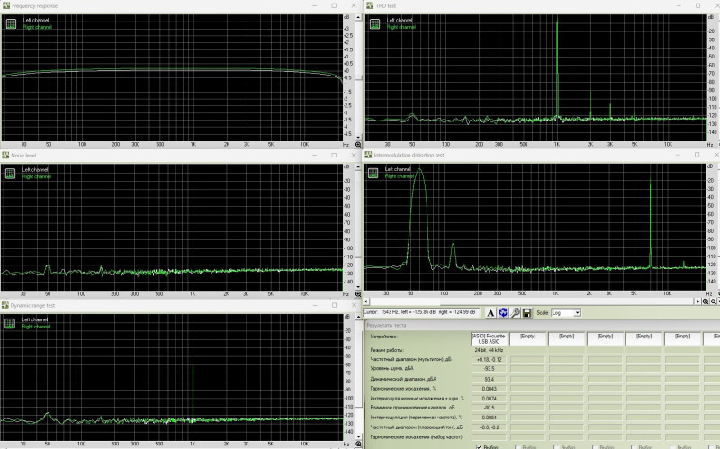

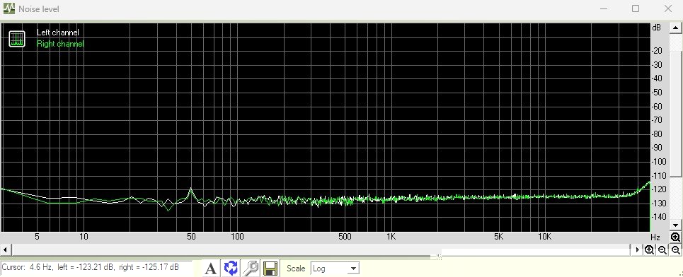

Лучший результат по графикам, а выводимый остается неизменным. Что то не так с программой.

m-shara писал(а): 21 сен 2023, 08:27 Помоему график и результат измерения как то нестыкуются. Вот где эти -93дБ шума?
Я так понимаю, что вы думаете то, что на спектрограмме полка шума должна быть на уровне -93дБ когда программа показывает динамический диапазон в -93дБ(А)?

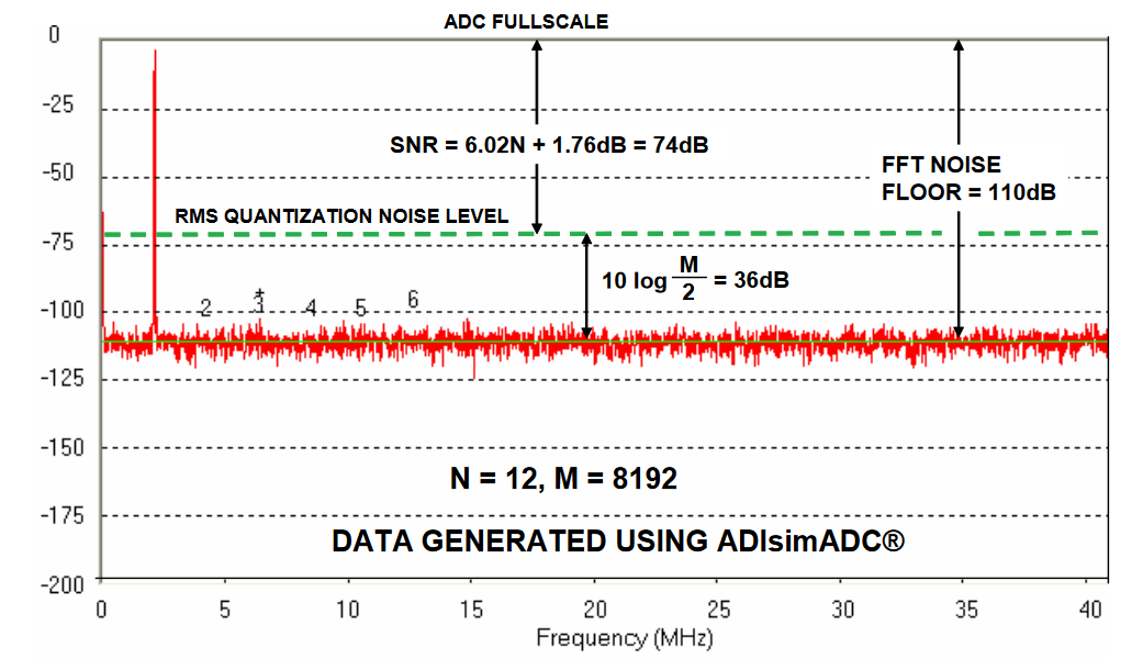

Но при измерении уровня шума с помощью спектрографа (ффт), с шумом не всё так просто как хочется. Я несколько грубо и неточно опишу суть процесса уменьшения полки шума при построении ффт. Для построения спектрограммы (ффт) применяют метод накопления сигнала, т.е. суммируют сигнал некое количество раз, и рассматривают его ""среднеарифметическое", то сколько раз просуммировали сигнал называют размером окна ффт, чем выше окно ффт т.е. чем больше слагаемых в среднем арифметическом, тем меньше по уровню будет полка шума, подвох тут в том, что шум это не гармонически (не синусоидальный) и непериодический сигнал т.е. при суммировании уровень шума "взаимовычитается" в отличии от периодических гармонических сигналов. Как я понимаю в программе рмма окно ффт нельзя изменять т.е. оно там задано по умолчанию, но в других программах окно ффт можно менять, и там уже наглядно можно видеть как увеличение окна приводит к уменьшению полки шума.

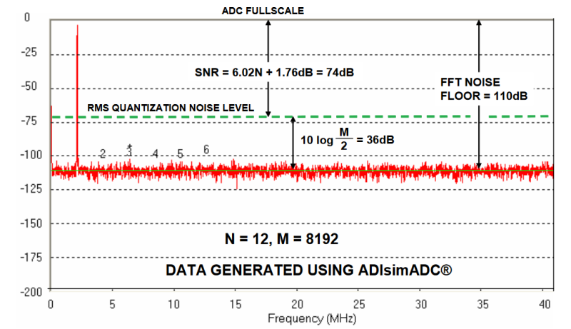

Ниже на картинке показано как среднекваратичный шум 12 разрядного АЦП в 74дБ уменьшается на ффт до -110дБ за счёт размера окна ффт М=8192, раньше компьютеры не позволяли брать сильно большие размеры окна, и к примеру окно в 1024 было вполне приемлемым, но сейчас даже смартфон может брать окно более 32768 т.е. можно загнать полку шума очень низко на ффт, но реальный уровень самого шума будет стабилен. И это я еще не упоминаю за полосу частоты в которой этот шум измеряется, уменьшение полосы частот в котором наблюдают шум, так же приводит к уменьшению уровня шума, а вообще с этим шумом мозги на бикрень можно вывихнуть если не иметь спец образования. Я хоть и изучал теорию связи когда то давно, и нас учили как бы оперировать с шумом на формулах, но даже тогда это было магией, а сейчас когда всё забыто, и подавно магия.
m-shara писал(а): 21 сен 2023, 08:27 И как ограничить измерения 20 кГц-ами? Ведь на графике вплоть до 50 кГц.
Частота дискретизации которую вы выставляете при настройке карты автоматически заставляет программу рмма расширять измеряемый диапазон частот, поставите частоту дискретизации 48кГц и измеряемая полоса уменьшится до 20кГц.

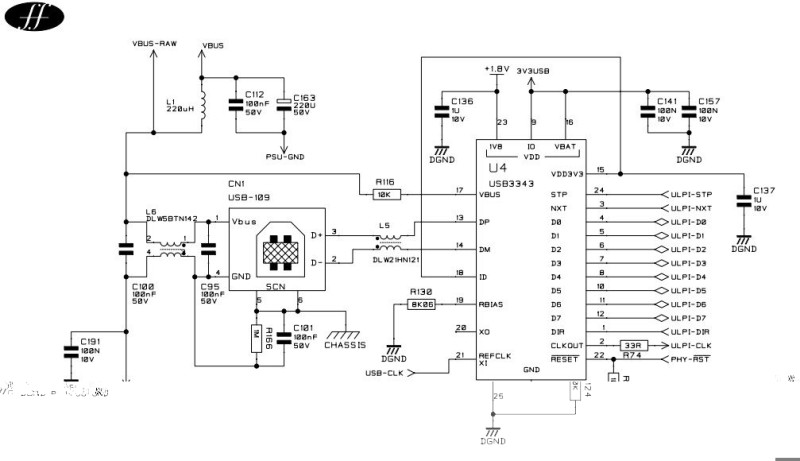

Я оказывается совсем забыл. Хотя нутром еще чувствовал :D хоть учился и по связи и по радиотехнике. Я посмотрел на схему этого Фокусрайта и понял, что элементная база то довольно средняя: весь построен на ОУ NJM4565. Даже копейчатые NJM5532 лучше. Но там их 20 шт, да и кардинального улучшения не будет. Так что пусть живет: разницы в 90 или 120 дБ все равно не услышать. А вот поиграться с конденсаторами в цепи питания, если уж больше нечего делать, можно. Схемка то там небольшая.

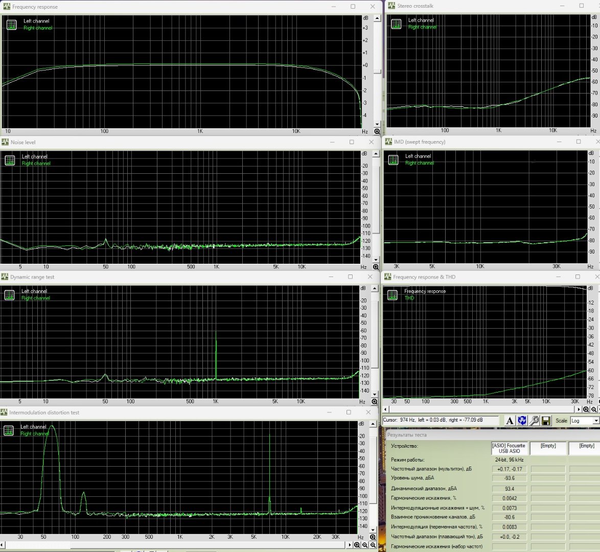

m-shara писал(а): 21 сен 2023, 08:27 Помоему график и результат измерения как то нестыкуются. Вот где эти -93дБ шума? И как ограничить измерения 20 кГц-ами? Ведь на графике вплоть до 50 кГц.

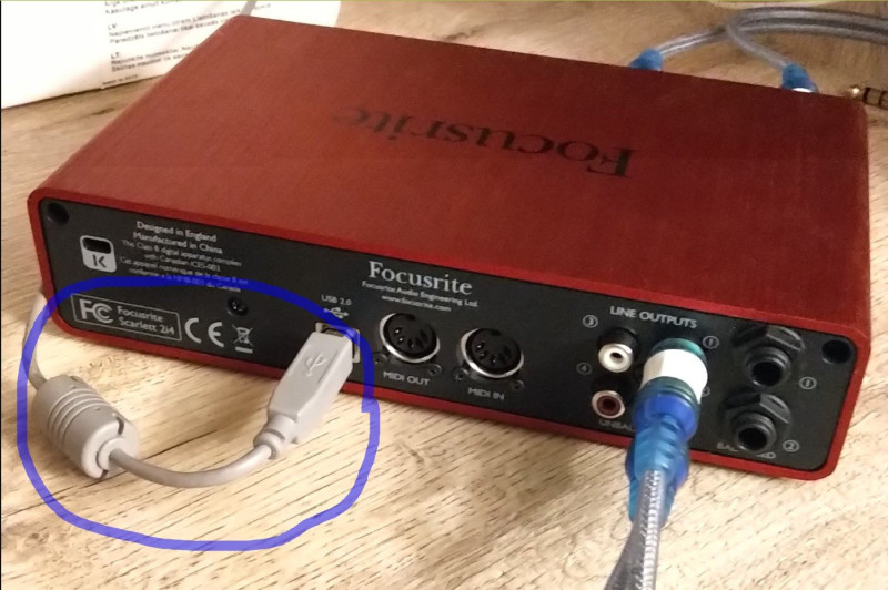

Спробуйте USB кабель кращої якісті поставити. Той, що у вас на фото, не зовcім нормальний.
У мене був колись неприємний случай, фотосканер не хотів працювати с компом, причина була банальною - у мене був такий же кабель, як у вас на фото. Поміняв кабель на більш якісний и проблема пропала.

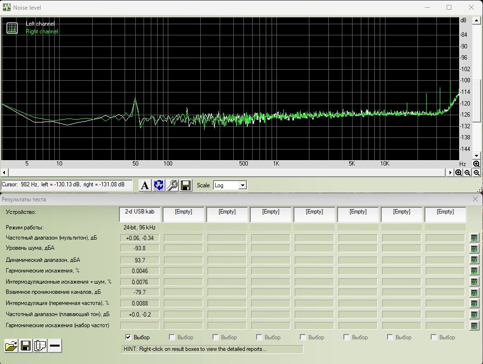

Звичайно що міняв і поміняв. А той факт, що з тоненькими проводами USB не працюють принтери (деякі) - це мені давно відомо: працюю в сфері обслуговування і ремонту компьютерної техніки. Кращий кабель не вплинув на х-ки, а ось зміна порту дала кращий результат в плані паразитних гармонік (див. вище скани).

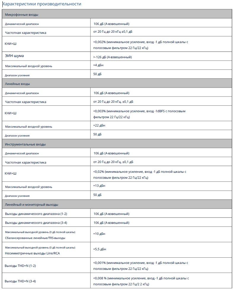

Нашо ви це сюди виклали? У вас є АЦП, він може прийняти певну напругу без кліппінгу. В карті у вас є балансні виходи +10dBU(2.45В) і неблансні +5.5dBU(1.46В). От ви подали по черзі з одного в АЦП сигнал, а потім з другого. Зважаючи на те, що динамічний диапазон це різниця між найсильнішим і найслабшим сигналом, то де він буде більше?
Ще в характеристиках до карти написано THD+N для балансного вихода 0.0015%, а для небалансного 0.03%
Що там куди перетворюється в середині, абсолютно, не важливо в данному випадку.

ДД больше от самого девайса зависит. Судя по обзорам, балансное подключение в лучшем случае может расширить ДД на 2-3дБ, в худшем, не даст ничего.
В характеристиках видимо озвучен самый поганый случай. Внешнюю карту с такими параметрами, я бы даже рассматривать не стал

Величина напруги на виході, що підсилена самим пристроєм, немає значення для поліпшення ДД а также шуму. Бо ці складові вже заложені в той підсилений сигнал. А от півищений рівень сигналу для передачі по лінії вже має значення: одне діло як до сигналу 1мВ підмішається ще 1мВ наводок, і зовсім друге діло як рівень сигналу, скажем, 4В.
До речі, на цю звукову карту, в тех.х-ках не оговорено того, що рівень ДД або гармонік залежить від виду виходу - показники одинакові.
