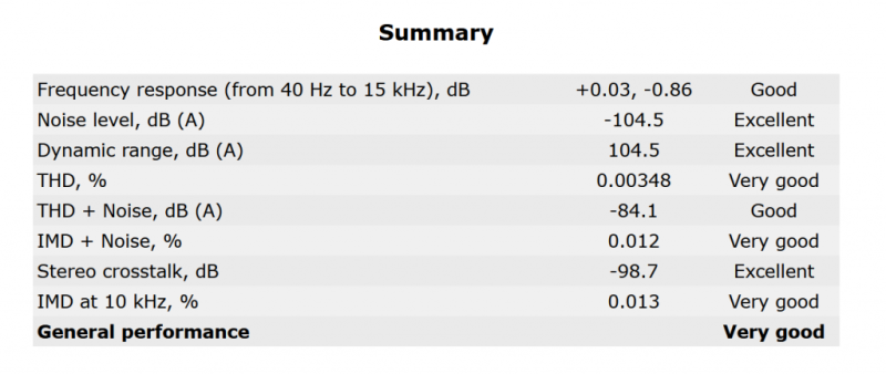

Ну SNR обычно указывают магазины в перечне характеристик уся. А уровень интегрального шума я взял из даташита на TPA3250.
Justas* писал(а): 18 май 2023, 19:34 Тут вот тоже измеряли (смотреть с 6.40).
Ну тут они намерили SNR по лучше чем магазины пишут.
Justas* писал(а): 18 май 2023, 19:34 Точно -104.5дБ(V)?
Не не точно, я эту цифру из результатов измерений в RMAA взял. Из строки уровень шума, а они там в дБ(А) приводят циферки.

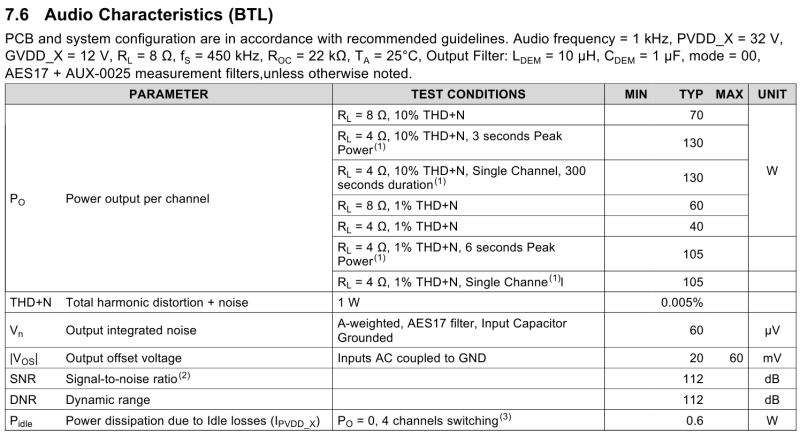

Под интегральным шумом подразумевается THD + N (SINAD)?
У TPA3250 в BTL конфигурации -86дБ

Мутный параметр. Я предпочитаю мух и котлеты (Noise, THD) отдельно.

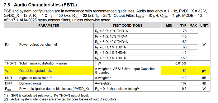

Justas* писал(а): 19 май 2023, 00:34 Под интегральным шумом подразумевается THD + N (SINAD)?
Нет, он там в даташите так и называется интегральный шум, конкретно в даташите на ТРА3250 они приводят уровень напряжения в мкВ, но для других своих микросхем ниже пишут и в дБ(V)
Что интересно, я взял эту таблицу из даташита на ТРА3250 от 2016 года и в ней указан THD+N не такой как у вас.

uriy писал(а): 19 май 2023, 01:27 Что интересно, я взял эту таблицу из даташита на ТРА3250 от 2016 года и в ней указан THD+N не такой как у вас.
Конфигурация PBTL (мост)

Justas* писал(а): 19 май 2023, 02:49 Конфигурация PBTL (мост)
А точно, я смотрел в табличку там где два моста в параллель работают.
