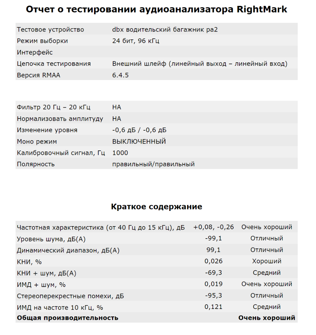

Спасибо, примерно эти советы мне и были нужны. Уже измерил, картина один в один как у вас , фен есть, раздвоенный паяльник тоже. Начну с кондеров . Спасибо

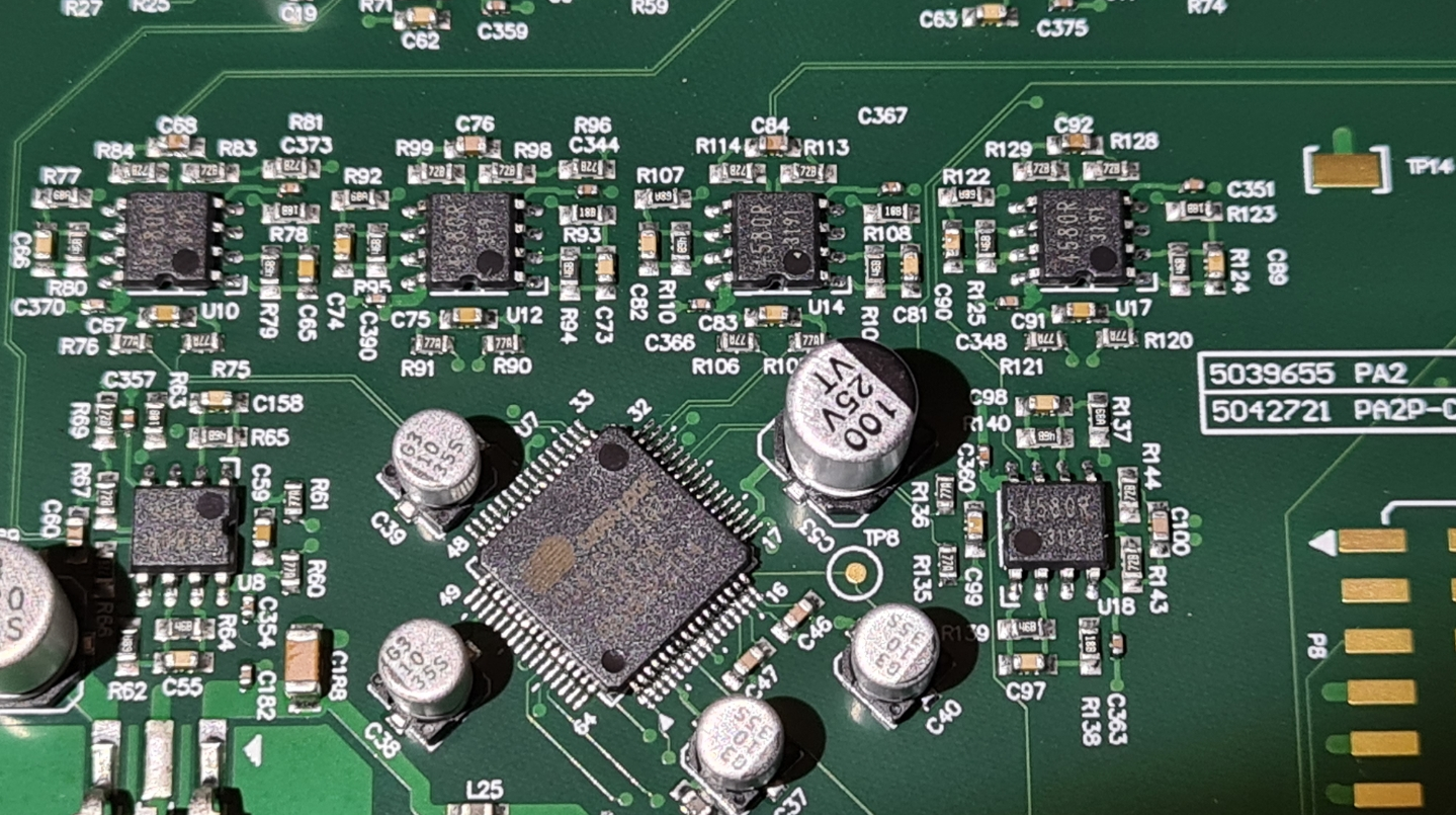

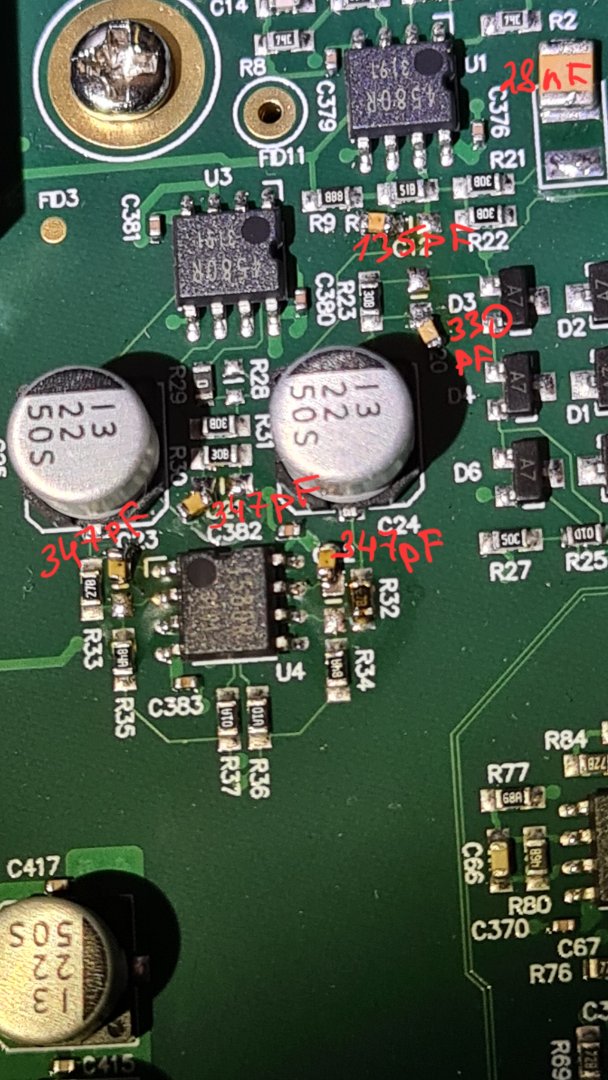

Вопрос про конденсаторы, смотря на видео ориг. изделия ,. видно что в обвязке темно-коричневые есть,. а так же есть пара штук белых на каждый ОУ, это то что попадает в кадр... Ваше мнение? Все же в оригинальном устройстве достаточно много стоят темно-коричневые (в обвязке ОУ)... Или все же лучше их поменять то же?PJK писал(а): 10 мар 2024, 00:14 Конденсаторы для выпаивания необходимо выбирать темно-коричневого цвета в цепях коррекции ОУ.Светло серые, розово-серые, почти белые - не трогаем.
Фото моего устройства
- Стаж: 5 лет 3 месяца
- Репутация: 319
Re: Поговорим о DBX DriveRack PA2 и его китайском клоне
Если оригинальное устройство выдаёт при измерении заявленные параметры, то я бы ничего менять не стал, несмотря на "подозрительный" цвет керамики.

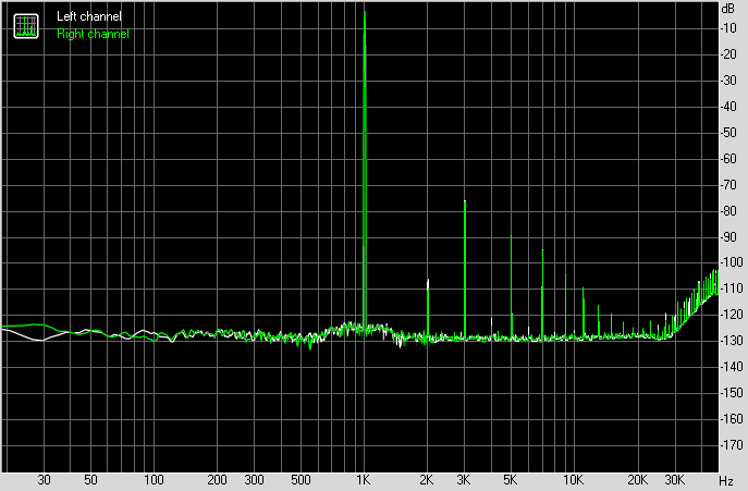

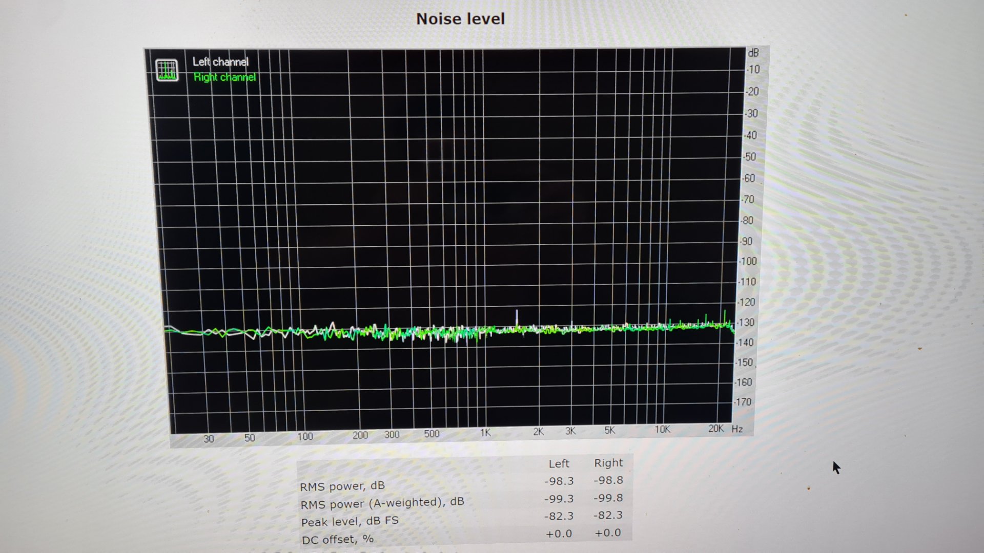

у меня точно неоригинальное, уже измерял. это я ссылался на видео от Сталкера. Свой покупал на алике в PaulKitson, типа оф.магазин. Притом ,что я у них спрашивал об этой их проблеме по гармоникам, на что манагер уверенно ответил, что все проблемы в прошлом
. В общем сейчас "мило" переписываюсь с ними, но складывается впечатление наивнячков, или они звездоболы или их используют в темную.
вот мои замеры

Тогда меняйте керамику на входном каскаде (до АЦП) и на одном из каналов (low,mid,high) после ЦАП. Пока не добьётесь целевых показаний при измерении, ничего больше не меняйте.
Если сделать замену элементов только до АЦП, мало что поменяется.

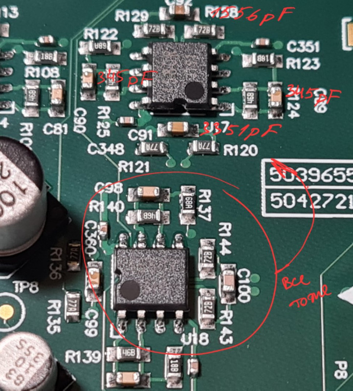

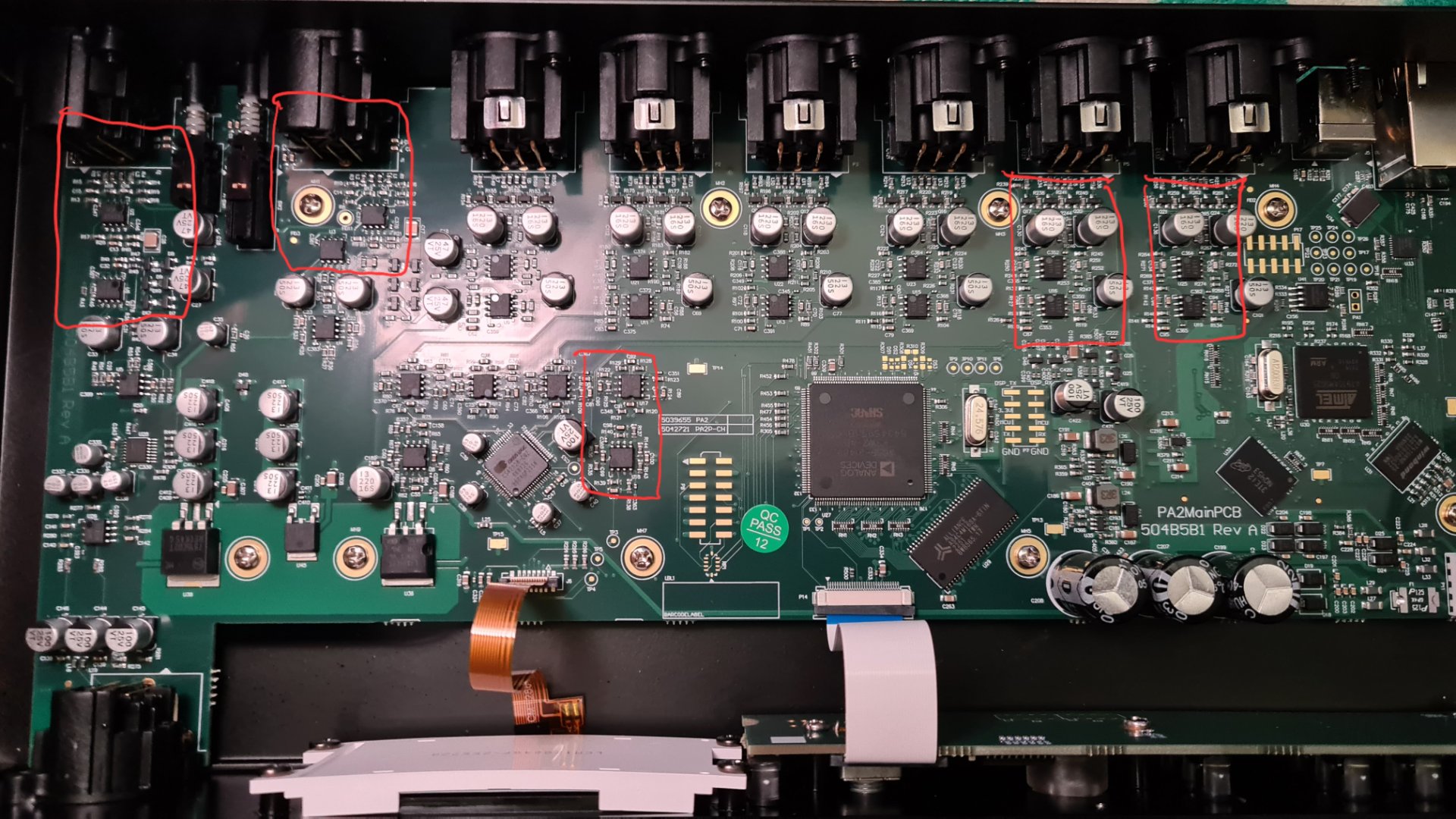

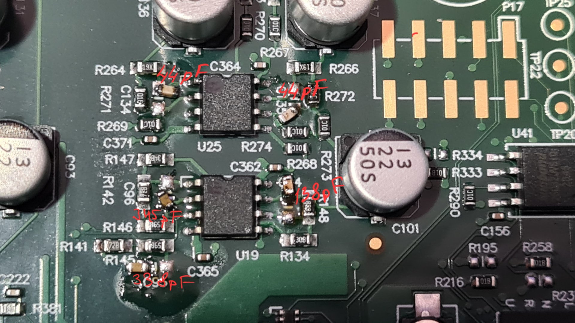

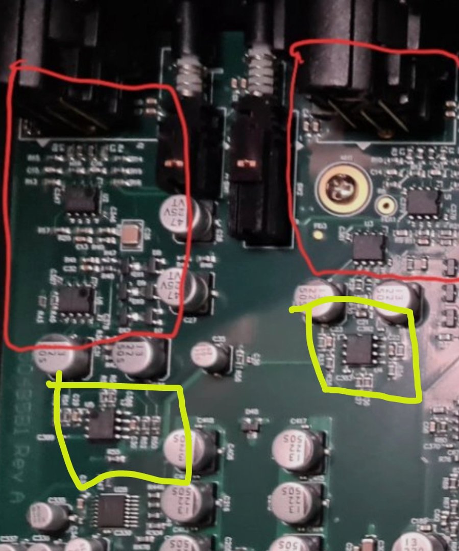

Все подготовил для выпаивания и замеров. Правильно я тметил области в которых нужно будет замерить и заменить керамику? Если делать пока из трех каналов один
Все как то затянулось сначала из за щупов что были, увы, на тесте показали 18Ом, . В итоге пришлось импровизировать... Но все таки уже начал. Это входой правый канал. Кондеры мелковаты, отпаивал со сдвигом, и оставлял на одном контакте. Брать их пинцетом и переносить за пределы платы,страшно
Надеюсь и дальше на поддержку . Если нужно фотки буду прятоть под спойлер. Прошу поделиться ,если у кого есть проверенные продавци по кондерам на алике.
Вот эти ещё
И вот здесь на входе АЦП

Похоже Вам повезло, ОУ - настоящие!
Но только измерения подтвердят мое предположение
28nF - ставьте полипропиленовые, не заморачивайтесь на керамике.
Лучше взамен выпаянных всех мелких конденсаторов формфактора 0603, впаяйте 0805

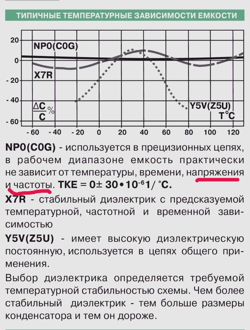

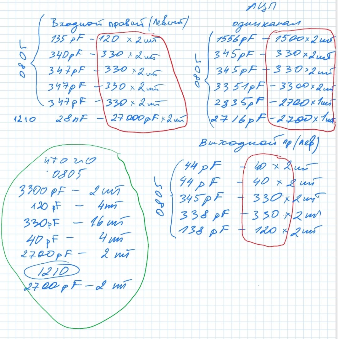

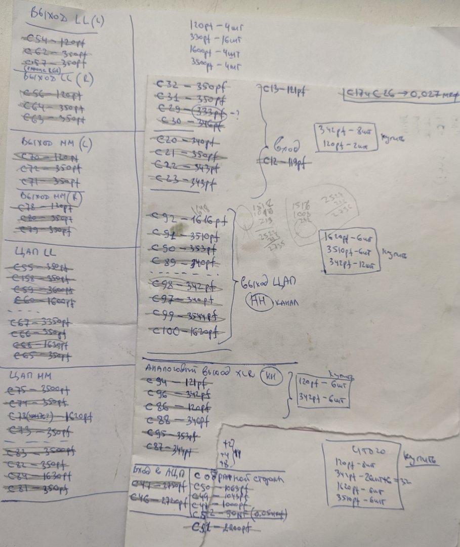

Вот подбил итоги, нашел продавца вроде, но все номинала в COG варианте нет , продавцы пишут через дробь типа: COG/NPO, @PJK, Есть у вас возможность сравнить мои замеры с своими конденсатор? А то что то я не во всех уверен. Хотел было книжкой в наборе заказать, но там только примерно половина номиналов COG, остальные X7R. Или эти тоже допустимы , но по нижней кромке качества? В итоге нашел по отдельности , но зато все беленькие COG/NPO
Последний раз редактировалось Maxshat 13 мар 2024, 20:34, всего редактировалось 1 раз.
- Сообщения: 2647
- Репутация: 1450
Это одно и тоже. В стандарте IEC/EN 60384-8/21 называется NP0, в стандарте EIA RS-198 C0G.Maxshat писал(а): 13 мар 2024, 19:50 Вот подбил итоги, нашел продавца вроде, но все номинала в COG варианте нет , продавцы пишут через дробь типа: COG/NPO
У обоих цифра 0, указывает на нулевой ТКЕ.

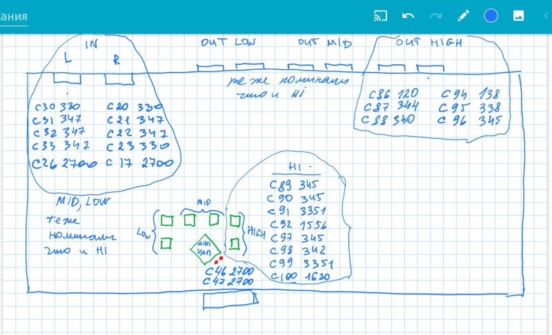

Вот мой черновикMaxshat писал(а): 13 мар 2024, 19:50 @PJK, Есть у вас возможность сравнить мои замеры с своими конденсатор? А то что то я не во всех уверен.
- Репутация: 319
Не надо X7R, только C0G/NP0Maxshat писал(а): 13 мар 2024, 19:50 Хотел было книжкой в наборе заказать, но там только примерно половина номиналов COG, остальные X7R. Или эти тоже допустимы , но по нижней кромке качества?
- DIY Audio
- Сообщения: 342
- Стаж: 3 года 9 месяцев
- Репутация: 69
- Откуда: Минск
С нетерпением жду результатов.Maxshat писал(а): 13 мар 2024, 19:50 Screenshot_20240313_213225.jpgВот подбил итоги, нашел продавца вроде, но все номинала в COG варианте нет , продавцы пишут через дробь типа: COG/NPO, @PJK, Есть у вас возможность сравнить мои замеры с своими конденсатор? А то что то я не во всех уверен. Хотел было книжкой в наборе заказать, но там только примерно половина номиналов COG, остальные X7R. Или эти тоже допустимы , но по нижней кромке качества? В итоге нашел по отдельности , но зато все беленькие COG/NPO
У самого такой же от паулкитсон.
Вы потом, если не сложно, опубликуйте бом файл (список номиналов), и результаты апдейта))

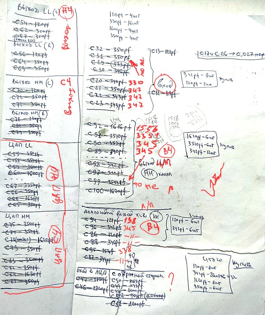

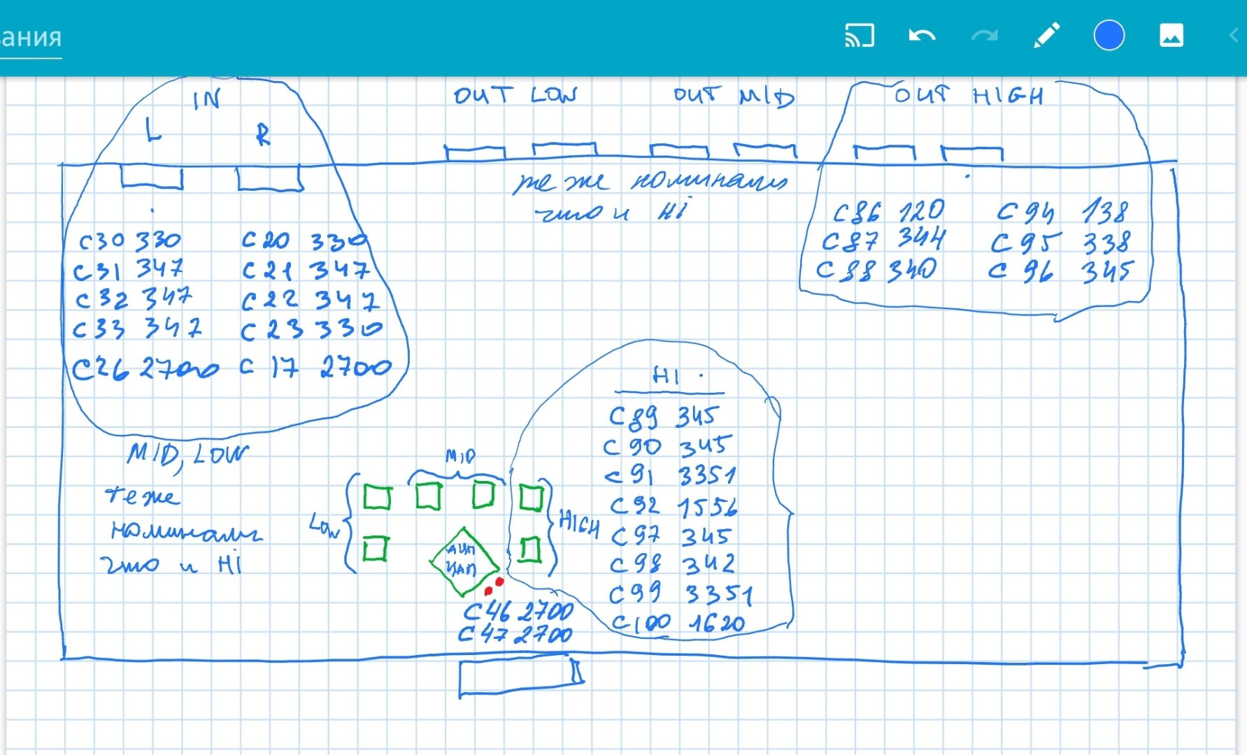

Перемерил , все сходится. По номиналам. Видимо я размахнулся не только в обвязку ОУ, подпаял некоторые конденсаторы обратно. Теперь все сходится. Правда я на своих щупах еще не коснувшись уже наблюдаю 20-27пФ . Фактические измерения чуть отличаются мои и автора. Но глядя на существующие номиналы , от своих измерения откидывал примерно эти 20пФ , так вроде получается близкие к существующим номиналам. Например: 350пФ или 340пФ близкое значение как раз 330пФ, вот еще у @PJK с92 1648пФ у меня показывает 1556пФ смотрим в таблицу там есть 1500пФ и 1800пФ , что выбрать? Думаю 1500пФ. И далее так же. На алике нашел продавца с NPO типом. Правда продает по 50 и 100шт одного номинала. Шесть номиналов с доставкой примерно 1400руб. Сейчас еще пересчитаю. Себе буду делать пока один канал Огромное спасибо @PJK за инициативу и помощь в этой теме.
Последний раз редактировалось Maxshat 14 мар 2024, 22:24, всего редактировалось 1 раз.
- Репутация: 319
То, что Вы поставили под знак вопроса, эти элементы находятся с обратной стороны платы (под чипом АЦП-ЦАП). Но для этого необходимо плату открутить и вынуть из корпуса. Не делайте пока этого. Скорее всего всё будет ОК и без этой замены.

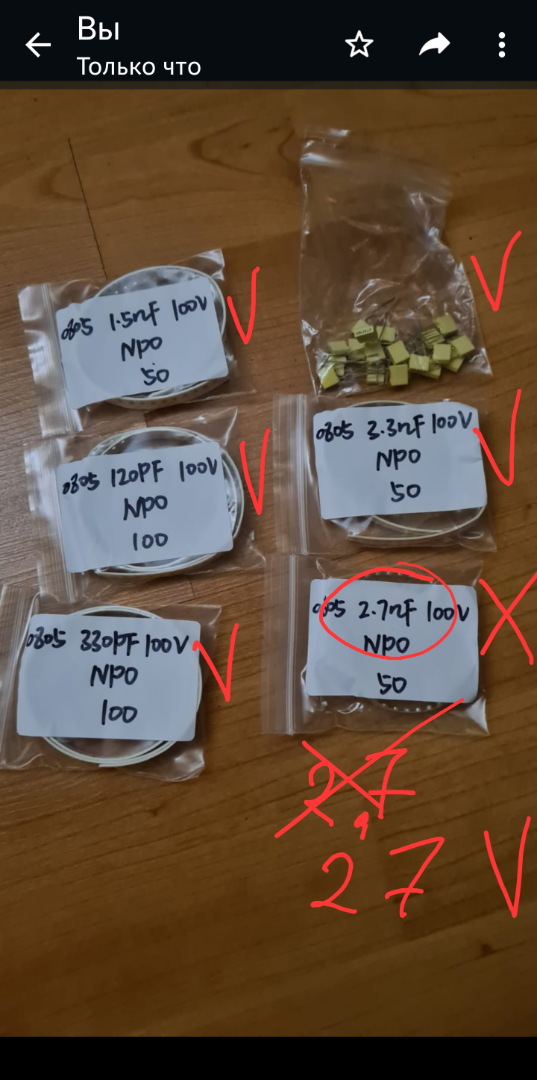

Всем привет,
Приехали кондеры. Повезло, менше чем за месяц. По одному номиналу ошибся: 27nF это это не 2700pF. ,
а 27 000 pF. Как и рекомендовал автор темы, не стал запариваться таки на типе корпуса и заказал пленку 0,027мФ, они же 27nF. Как не искал в корпусе NPO 0603 и 0805 , но 27nF не нашел. Будуставить в ближайшие дни. План такой: заменить всю линию сигнала от входа до выхода лк и пк по одной линии
. Затем замеряем.

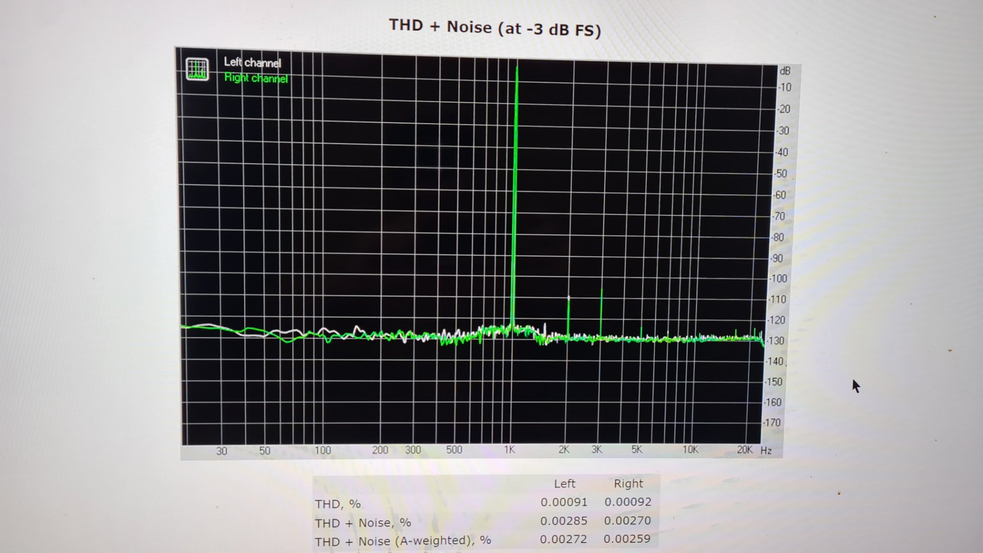

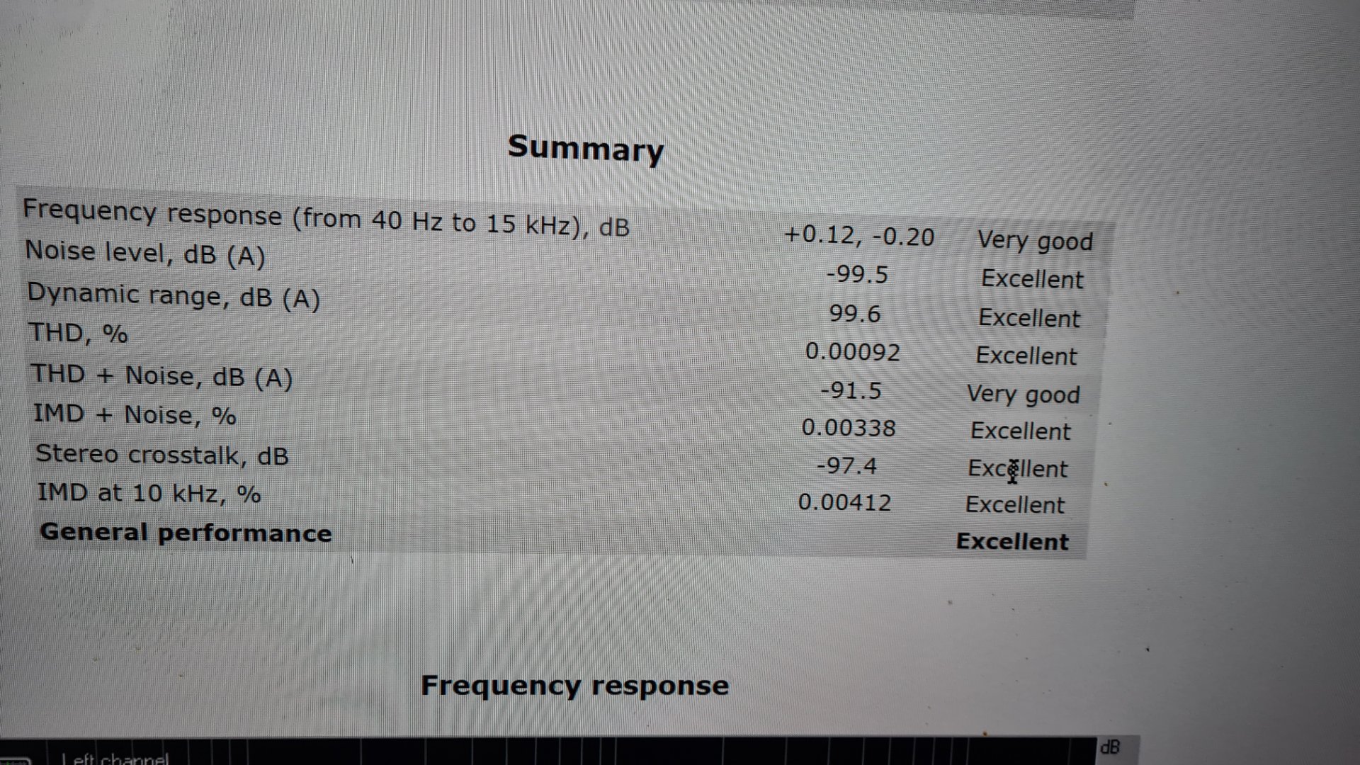

Только что доделал, все получилось. Измерения показывают отличный результат по всем параметрам. Паял с трудом. И паяльном и феном. Если фен позволяет силу воздуха на минимум ставить, то можно сразу феном и снимать и паять. У меня струя воздуха сильная на минимуме. И не припаяный конденсатор подсдувало чутка, пока расстояние увеличивал, температура падала, прибавлял, но все таки ОУ рядом, греть их зря не хотелось. Еще отмечу момент по корпусам я купил 0805, по длине они отличные, а по ширине в некоторых местах норовили склеиться с соседним компонентом.
Огромное спасибо автору за инициативу темы. За хлопоты и подсказки всех измерений, что в целом , нам повторителям, сократит время силы и нервы.
