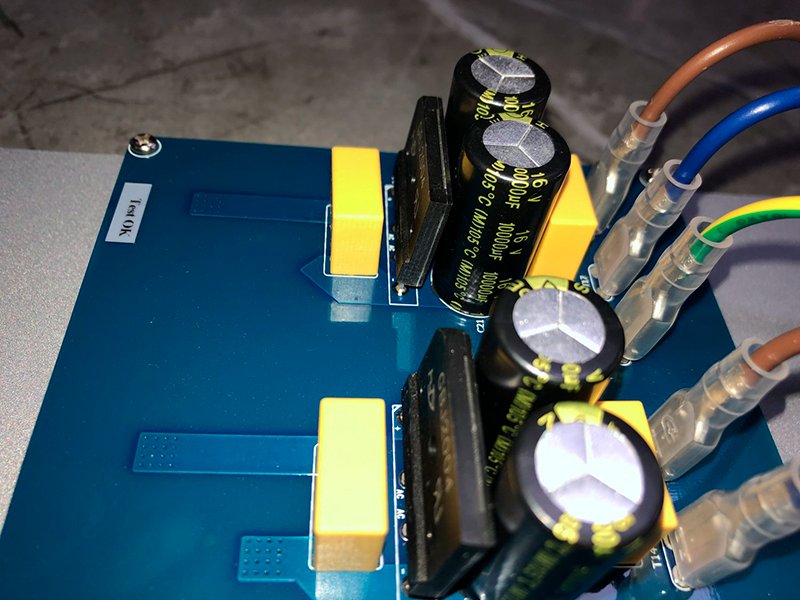

Опять же искренне завидую .... ну и т.д.
В моем случае в усилителе трансформатор "с ума сходил" особенно в вечернее время. Гудел то сильно, то очень сильно, то слабо.
Такую же картину наблюдал у себя с Naim и Creek.
Помог DCblocker по схеме самого Audiolab.
Правда в моем случае 4х диодов не хватило, пришлось делать шесть.
Теперь трансформатор не гудит и можно слушать музыку даже поздними вечерами на очень тихой громкости.
ИМХО Выходит - не все фильтры и не для всех усилителей одинаково бесполезны.
