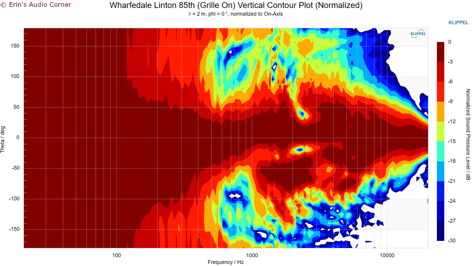

Так от, важливою характеристикою АС є позаосьова АЧХ, вона впливає на простоту інтеграції АС в приміщення. Чим краща позаосьова АЧХ, тим простіше знайти місце для АС і тим менше потрібно акустичної обробки, щоб не чути дефекти АС.
Так от, звичайна триполосна АС, в якій про направленість особливо ніхто не думав, на замірах виглядає приблизно так
Та, де над над цим працювали спеціально, так
Так от, таких АС як у вас, на щасть вже не роблять, найближче що спадає на думку це монітори ближнього поля, для установки на "місток" стола в студії. Єдине, зверніть увагу, на те, що такі монітори ставляться горизонтально, то їх вертикальний замір "відповідає" горизонтальному для ваших АС.
Так от їх замір виглядає так
Нажаль з одного сайту приклади не находжу, то графіки відрізняються, але певні висновки можна зробити.
У ваших АС все буде ще гірше, бо розбіжність між розмірами головок ще більша і є додатковий поділ між твітерами.
Висновок з цього наступний, такі АС можуть звучати адекватно в ближньому полі в заглушеному приміщенні, в звичайній житловій кімнаті їм робити нічого.

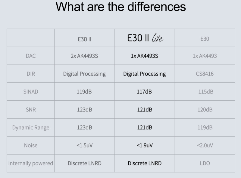

А вы не в курсе чем отличается Topping E30 II Lite от
Topping E30 II ?
Re: Главное чтобы нравилось, как говорится, кому и кобыла невеста.
Меньшей ценой. :D
В E30 II стоят 2 шт. AK4493S. Соответственно на пару дБ ниже шум и пр.
Заявлено производителем:

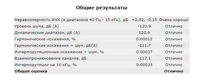

Вот ещё обзор с измерениями
В таблице производительности, находится выше середины раздела Excellent
Как пишут в комментах
Любой ЦАП стоимостью +80 долларов США, имеющий производительность ниже этой, следует отправить обратно в отдел разработки.

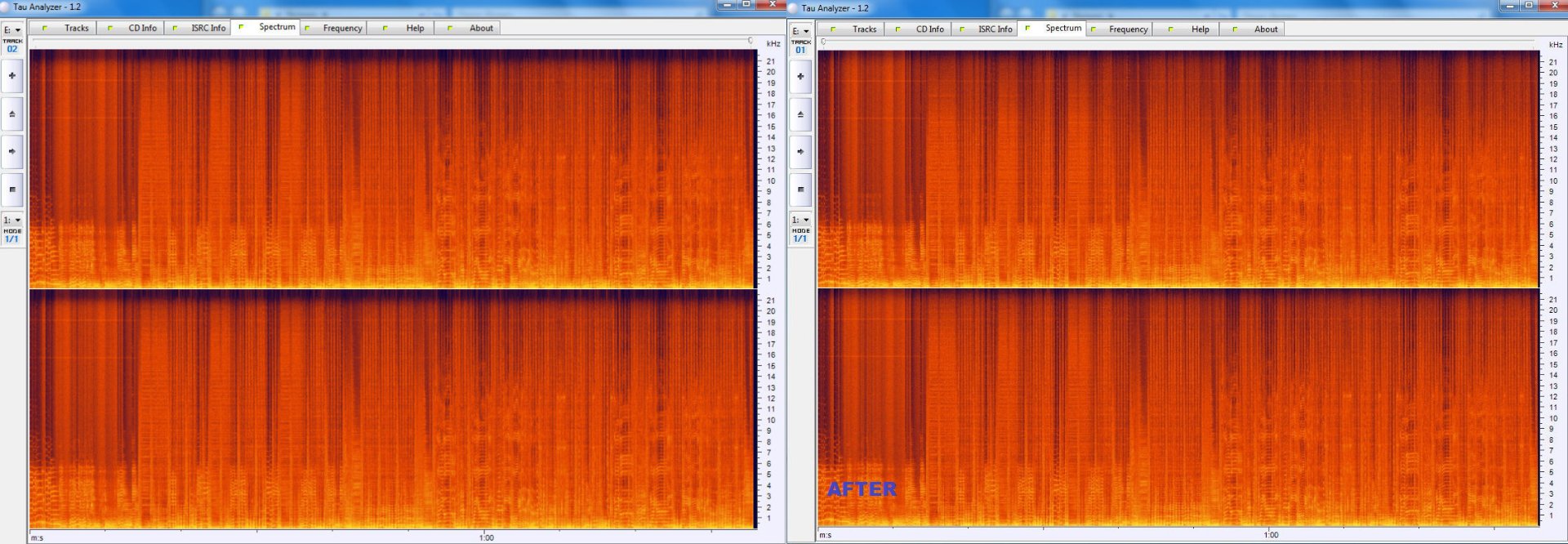

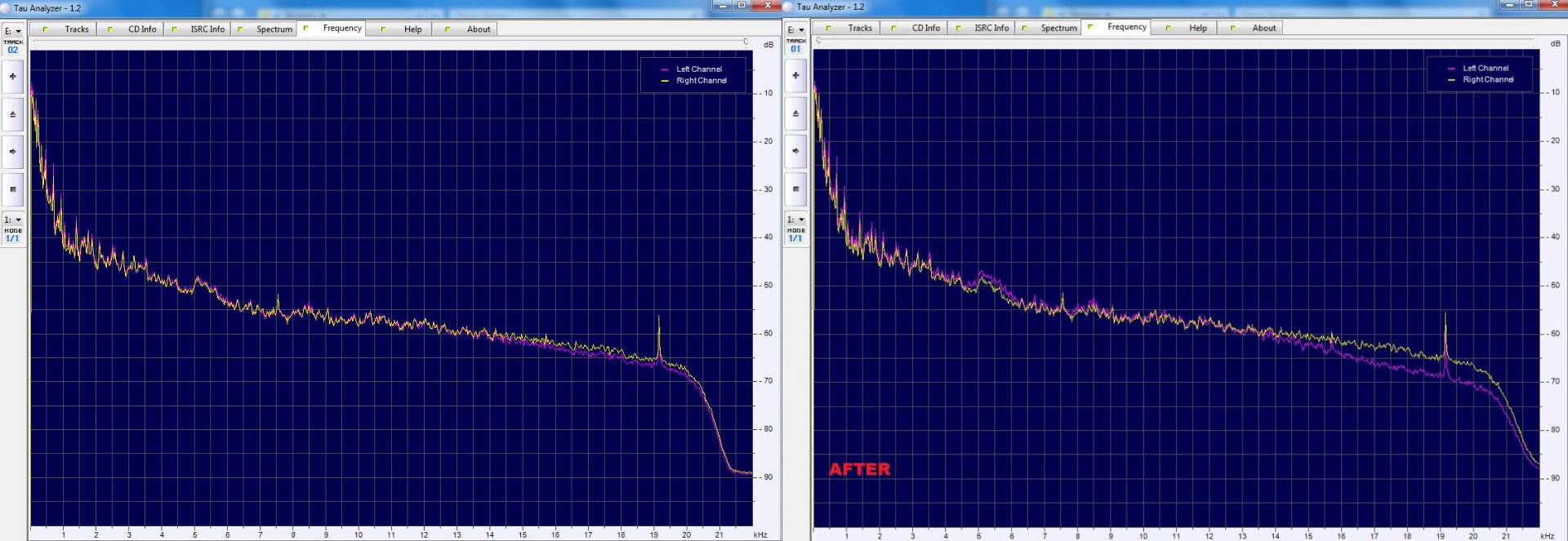

З вашого дозволу продовжу трохи про кобилу (чи лоша...).
Руки так і тянуться його проапгрейдити. І вже є певні результати від відомих Майстрів. Ось як тут, наприклад:
По іншому посиланню скачав два флека від Майстра (до і після апгрейда), перевів їх в вавки, послухав. Різниця звісно є, навіть TAU Analyzer це бачить.
Питання таке - чи це дійсно результат заміни детальок (і живлення) чи можливо якась маніпуляція?

Что касается различий в Ваших графиках, он же аналоговый ФНЧ перестроил на срез с 60 кГц. Чего бы им не быть.
На спектре я особых различий не вижу. А вот на частотном графике, авторский хуже чем оригинал, очень большое различие в каналах.

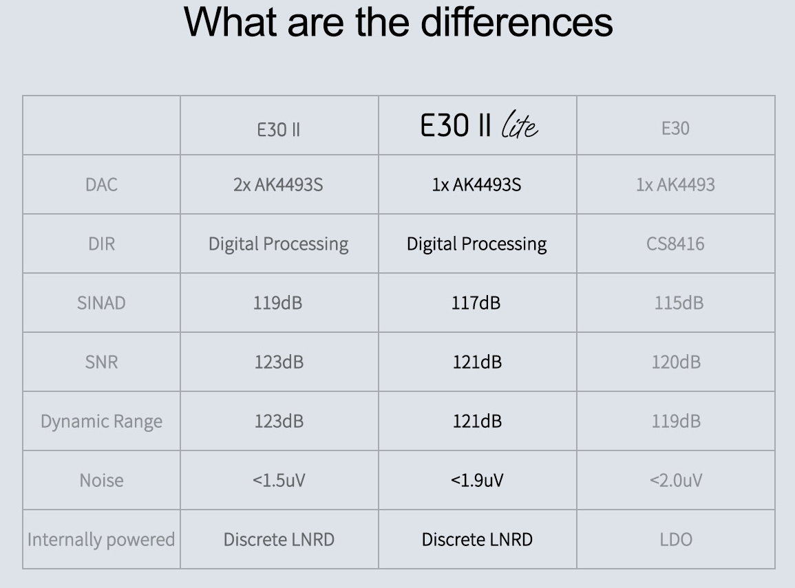

При чём тут трухол и СМД?
Детальки по параметрам разные бывают (SMD тоже). Есть стабилизаторы обычные, а есть с малым уровнем шума. Есть в интегральном исполнении, есть в дискретном. И т.д. и т.п. Я вот писал:
А внутри, они хвастаются LNRD вместо LDO
Виходить, що покращення сталося від якості детальок?
И от грамотной схемотехники с разводкой на ПП.

Adam писал(а): 25 дек 2023, 19:43 Ні, ну звучить кусочок треку, той що після апгрейду, дійсно краще
Асиметрія, що з'явилась між каналами, мабуть, покращує)
