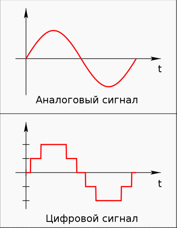

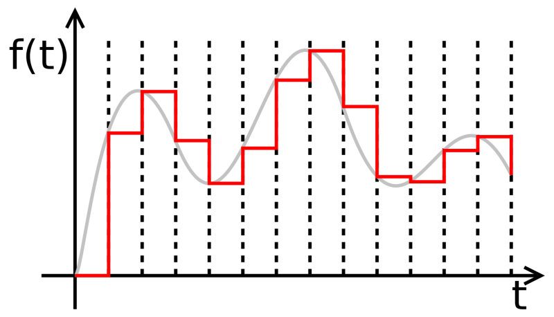

JKS писал(а): 06 янв 2024, 10:20 А если в таком случае выборка попадает на нулевую линию?
Ваша картинка, фактично аналогічна моїй. Амплітуда синуса це розрядність, нічого не змінюється.
Сообщения: 2595
Репутация: 1424
Re: Кг CD на частотах выше 10кГц.
Будет то же самое, что при переходе сетевого синуса через "0". :D
Корректней отсчёты рисовать не линиями, а столбиками
По оси Y можете поставить -1/0/+1 (это не принципиально)

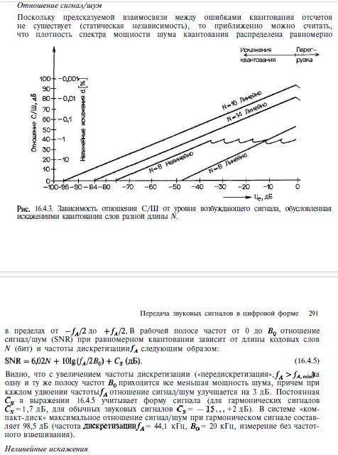

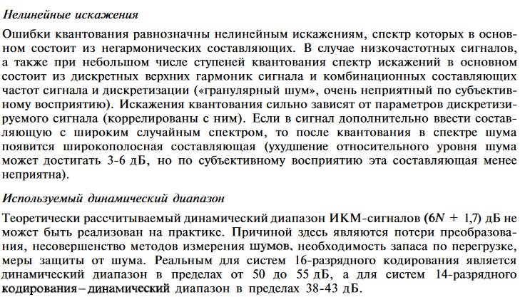

Крім того, потрібно заззначити, що спотворення мало залежать від якості ЦАПи. Думаю, у форматі 44/16 є два боттлнеки. Це спотворення формату та спотворення ЦАПи. На 9й сторінці ми можемо це фіксувати.

Sublustrum писал(а): 19 дек 2025, 19:13 Крім того, потрібно заззначити, що спотворення мало залежать від якості ЦАПи.
Малось на увазі, при збільшенні якості ЦАПи, боттлнеком усе одно буде формат. З іньшого, 14 бітна ЦАПа, уріже й так невеликий ДД.
