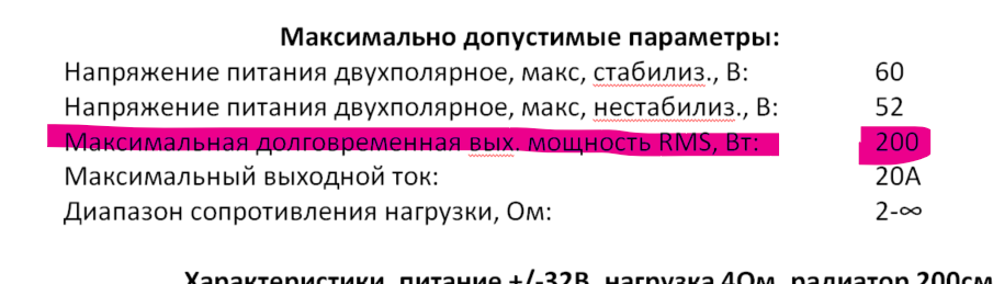

Не обращайте внимания. Это просто какой-то троллинг. Человек держит аудиофильскую дискотеку, где нужны долговременные 400Вт от четырех моноблоков? И обладает акустикой, способной выдавать такую мощность без искажения сигнала? На али полно плат от 600 до 2кВт мощности за копейки, причем, с приемлемом для этой мощности качеством, зачем туда (на дискотеку) тащить то, что предназначено дать качественный звук на комфортной для прослушивания громкости. Это история про микроскоп и гвозди.

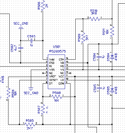

Дело в том что IRFB5615 оптимизированы для аудио, в частности Vgs_tr.
Если использовать другие транзисторы - по хорошему нужно и переключение настраивать и еще пороги защиты.
пороги настраиваются по даташиту с поправкой на тепловой к-т и все равно корректировать по приборам придется.
Как обычно, чтобы провести здравый тюнинг - нужно очень глубоко вникать в суть, иначе результата нет.

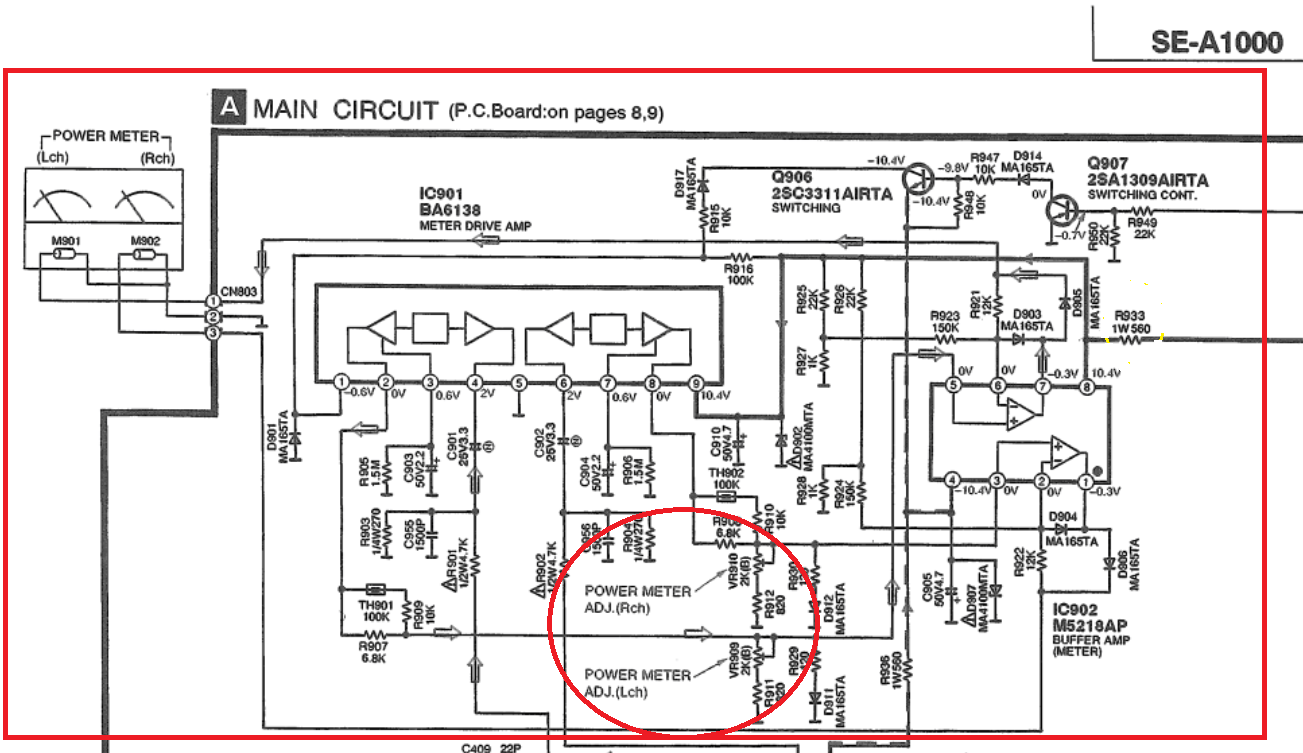

Игорь писал(а): 03 мар 2024, 13:11 0 ступенчатая светодиодная индикация в акустике говорит дай ещё! Стрелочная индикации усилителя (корпус как я ранее писал я использовал с своего рабочего Technics SE-A1000 ) там в документации на усилитель даже описана рекомендация как его калибровать!) тоже показывает что можно поддать, и тут раз он начинает вырубаться, облом, досада!
Игорь, мне кажется, Вы лукавите. Technics SE-A1000 выдает по паспорту 100Вт на 4Ом и поэтому правильно откалиброванный индикатор этого усилителя на максимальной мощности, которую может дать обсуждаемое устройство будет тупо лежать справа на ограничителе, а не просить поддать поболее.
Кроме того, Вы сами ответили на свой вопрос, как повысить порог срабатывания защиты, установив более высоковольтные транзисторы, более того, Вы же их установили, получили возможность увеличения напряжения питания, а следовательно, и мощности усилителя и даже не заметили на слух (какой может быть "на слух" при такой громкости - хз) изменений в качестве звука, но потом вернули все в сток и просто выносите мозги автору устройства.
Если ответ на вопрос "зачем я хочу сделать эти изменения ?"звучит как "шоп индикаторы на колонке выпрыгивали до отсечки" - а я другого ответа пока не прочитал в этой теме, то по-моему, это чистая блажь.

С Technics SE-A1000 это вы лукавите, вы не читали паспорт усилителя где не 100 а 120 вт. при 4 Ом. Но не суть в этом, а в том что используя понятие кратности эти 200 можно превратить в 1000 как это делается? Очень просто, достаточно заглянуть в схему усилителя! Я это сделал а вот вы нет.

Появилось сегодня время, решил разобраться с защитой, всё прекрасно!
Оптимизировал порог срабатывания защиты от +/-60в. до +/-65в. ,уменьшил чувствительность терм. сопротивления на 10% . Горизонтальная линейность мощности стала идеальная до 20кГц. и соответствует RMS каждому используемому напряжению.
Температура транзисторов на 20кГц увеличивается на 4-5 градусов относительно работы на 1кГц. и не превышает 50град. (радиатор в это время 44-45град.) При работе с музыкальными треками на резистивной нагрузке и максимальной мощности температура транзисторов держится в районе 44-45 град. Так что что 530Вт. на канал при питании +/-65 и 600Вт. при +/-70 можно снимать без проблем, я оставляю +/-65!
