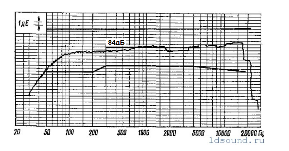

Калькулятор то верно считает, если ему правильно указать параметр «Speaker Sensitivity». Только вот этот параметр зависит от частоты:Magnus писал(а): 09 окт 2024, 12:49 91 децибел выходит. Но я не думаю, что расчёты калькулятора правильные. При этом у меня сабы Ватт на 300 играют.
Возьмём АЧХ динамика (АС).uriy писал(а): 09 окт 2024, 17:04 Так если просто перейти на SPL, то нужно привязываться к частоте, а АЧХ всегда кривая, да причём обычно кривая в +/-5дБ. Потом диапазон ниже резонансной частоты НЧ динамика внесёт свои требования. А так же кто знает какой ему нужен SPL на 50Гц или 100Гц? т.е. нужно ещё учитывать кривую равной громкости и субъективное восприятие НЧ диапазона, а куда девать стояки комнаты и рум гейн? Короче не получится просто так перейти в SPL и одной циферкой сказать что я слушаю музыку на SPL 60дБ.....
К примеру 30ГД-2 с SPL 90dB/1W/1m
Видно что 90дБ будет только выше 100Гц, а ниже увы. О причинах написал uriy.
Это АХЧ достаточно условно. На других динамиках и с другим АО, полоса вниз может быть шире. Но тем не менее тенденция к снижению SPL остаётся.
Что бы выровнять АЧХ в «полку» до 25Гц, мне пришлось добавить 11дБ.
А для нормального субъективного восприятия НЧ (КРГ), подкинул ещё 10дБ
Получается, что если для диапазона выше 100Гц мне достаточно одноваттного усилителя, то для саба нужен на 100Вт.
