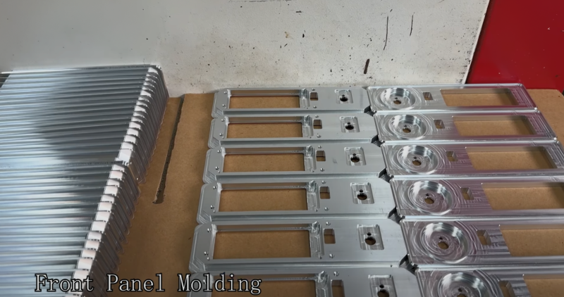

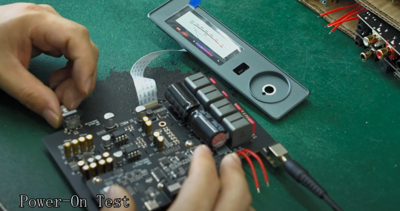

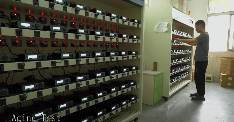

А вот видео как собирают этот усилитель на заводе в Китае...
https://youtu.be/vfuMdyocYgY?si=6V5ptSL5_cDT0J2l

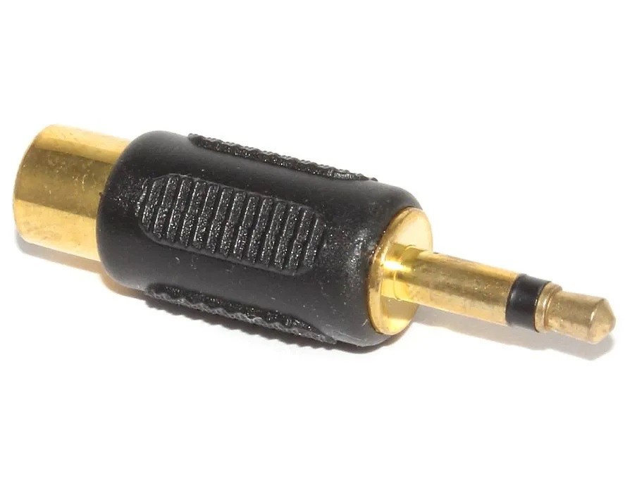

Скажите пожалуйста, если такой переходник воткну в AUX, нормально будет? Я так понимаю, в переходнике правый накал замкнут на землю, а левый идёт на RCA. Мне один RCA на саб нужно.
Сообщения: 273
Стаж: 3 года 1 месяц
Репутация: 69
Откуда: Урал
Re: Интересный усилитель AIYIMA A80 TPA3255 PFFB
Сообщение Magnus »
Нет. Выходной опер наверное сгорит.
