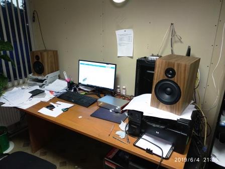

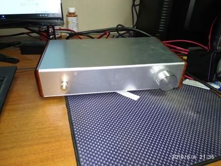

Закончил собирать усилитель. Спасибо всем за помощь!
- 3.jpg (26.63 КБ) 9611 просмотров
- 2.jpg (31.71 КБ) 9611 просмотров
- 1.jpg (37.54 КБ) 9611 просмотров

Re: Качественный аудио усилитель в классе D - ICE125ASX2
Очень красиво получилось! Поздравляю!
Поздравляю! Как вам звучание? По этому усилителю очень странно или хвалят или ругают.
Красиво получилось, поздравляю! А какой у вас источник звука? Что слушаете?
