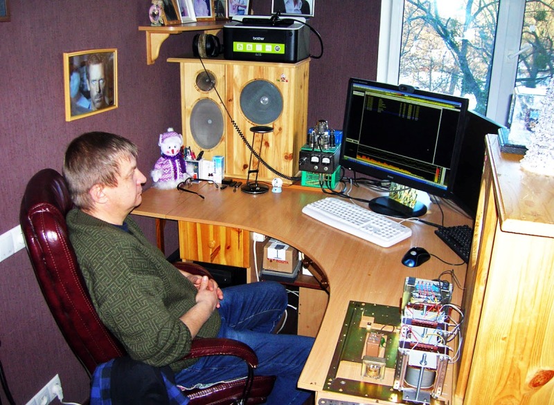

Это я у Димы (LinuxManiac) дома. Слушаю кабинетную систему. Звук очень понравился.
Все представленные усилители выкладывались на Аудиопортале и повторялись форумчанами неоднократно. Схемы рабочие - бери и делай! Но как я писал выше? нужно трудолюбие и погружение в эту тему. С разгону такие вещи не делаются. Кстати, в этих усилителях нет ни одного полупроводника, вообще(!).

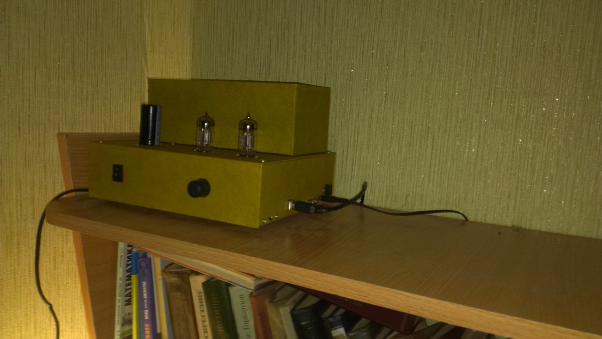

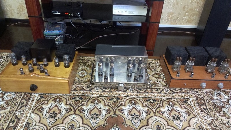

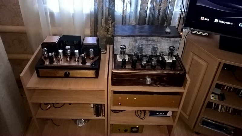

Доброго здоровья всем участникам этого форума, знакомым -персональный привет
. Если позволите , хотел бы немного дополнить слова слова Михаила ....
В теме прозвучало несколько вопросов о "цифирных" параметрах ламповых усилителе. Коэффициент гармоник, мощность...... А ведь еще в 80-х, Юрий Солнцев писал в одной из статей, посвященных его усилителю , что важен не количественный параметр искажений, а их характер. Я тоже гонялся за нулями после запятой в КГ схем усилителей. Собирал много чего и Шушуринские схемы, и Зуева, и Агеева, , Брагина, Сухова , Акулиничева .... Так вот , несмотря на самые высокие параметры усилителя Сухова, звучание его мне совершенно не понравилось... (аппарат правда до сих пор жив , но живет не у меня), и постоянно меня преследовало звучание заводского VEF-101 не германиевых транзисторах и моей первой самоделки на п214. Шло время - характеристики росли, а аппапаты , чем новее (это касется и промышленных) все меньше радовали.. Осмелюсь предположить, что эволюция аудио шагнула на путь коммерции. Собственно я в этом уверен.
Конечно измерять мощность, ачх и искажения видимо важно, но я забросил это дело. Был у меня усилитель на 6п3 с катодной обмоткой, в качестве драйвера 6с45п с межкаскадным трансформатором. Имел он коэффициент гармоник на максимальной мощности аж 8% !!!!!! Но все мои близко знакомые меломаны считали его референсным, хоть на трехполосных Ас, хоть на ШП. Делал двухтактный на 6п41с , добиваясь качества по приборам . Получил 0.18% на 12-ти ваттах. Принес домой, включил, и долго не мог понять чего же я слушаю.... На неплохих лампах получился плохенький транзисторный звучок.....
Мощность- вот прямо сейчас играет усилитель на 13п1с. Его мощность до начала ограничения 2.5 ватта, РГ на 10 часов, на источнике -29 дБ , так что и 0.5 ватта сейчас нету
. Конечно для трехполосных АС лучше помощнее - от 4-х ватт примерно, усилитель на ГУ50, к примеру великолепно работает с АС Варфедейл Ево3 . Усилитель на 6с41с динамичнее и детальнее транзисторных рабтает на АС Бостон Акустик А360. ....
Так что , друзья , прежде чем бросаться что строить, неплохо бы послушать. Кому то по душе звуковая подача трехполоски, кому то больше к душе звучание ШП. У некотрых две системы .

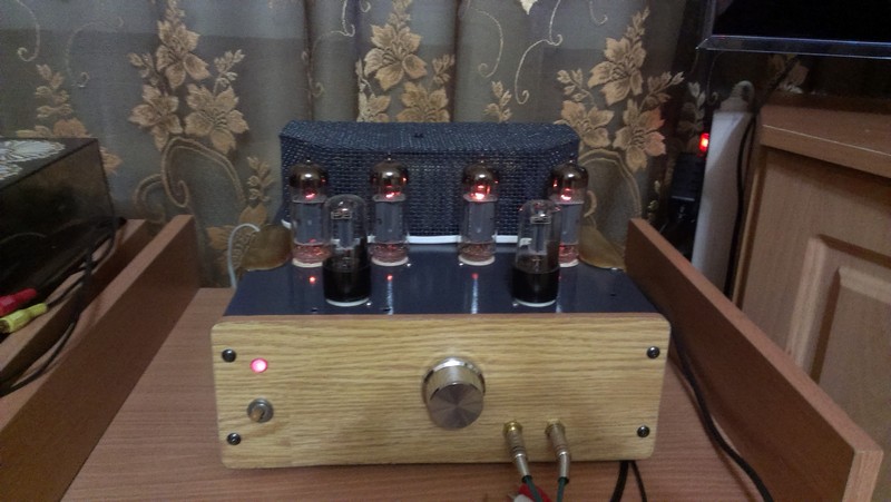

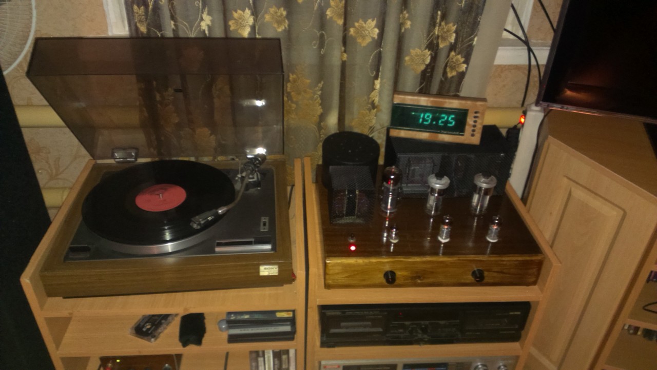

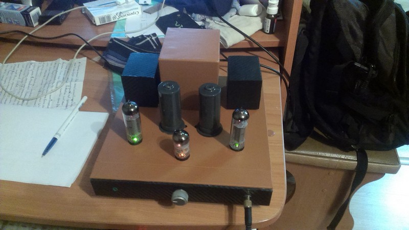

Ну и несколько моих конструкций
- два.jpg (178.36 КБ) 5696 просмотров
- 41.jpg (102.28 КБ) 5696 просмотров
- 50-1.jpg (172.32 КБ) 5696 просмотров

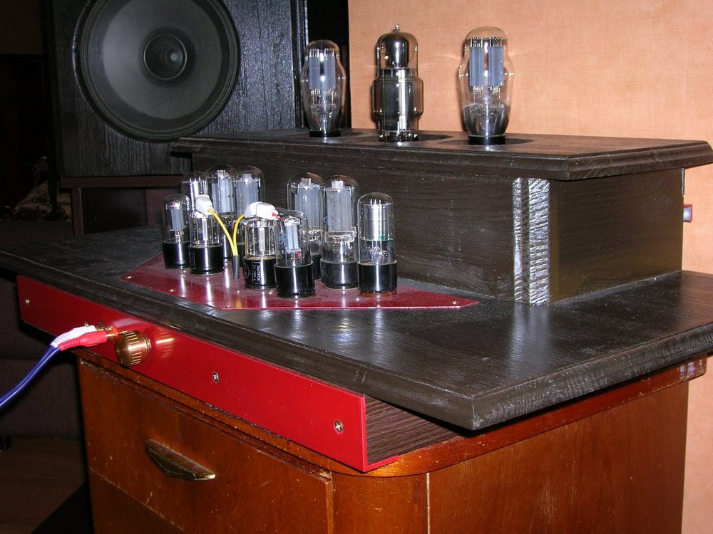

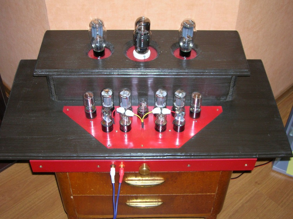

Ну, если действительно хочется побольше, то - вот: 2х26 ватт. Успешно озвучивает вечеринки в частном доме с холлом 40 кв. м в два этажа, полном гостей. Сделан в 2013 году. Когда же используется не в холле, а как на фото - в комнате, то дискретный регулятор громкости обычно установлен на первом от ноля делении для комфортного уровня звукого давления. Акустические системы - тоже самодельные на динамических головках RFT.Moysha80 писал(а): 15 мар 2019, 20:16 Красиво! Скоро можно будет приравнивать ламповые усилители к искусству, лет 20 подождать. Смущает одно, это мощность, ну реально мало
- 6P3S_3.jpg (126.34 КБ) 5688 просмотров
- 6P3S_2.jpg (190.3 КБ) 5688 просмотров
- 6P3S_1.jpg (192.57 КБ) 5688 просмотров

Впечатляет! Это гибридный или с ламп получилось выдавить ?
- Сообщения: 1313
- Стаж: 7 лет 4 месяца
- Репутация: 889
Re: Особенности лампового звука
Только лампы. На них много чего разного можно сделать. На таких, как в этом усилителе, лампах (6П3С) можно добиться выходной мощности 38-40 ватт на канал, хотя и за счет существенного усложнения схемы (так называемый режим АБ2 с сеточными токами). На американских аналогах этих ламп (6L6) знаю конструкции с выходной мощностью 47 ватт (хотя сам такие не делал).

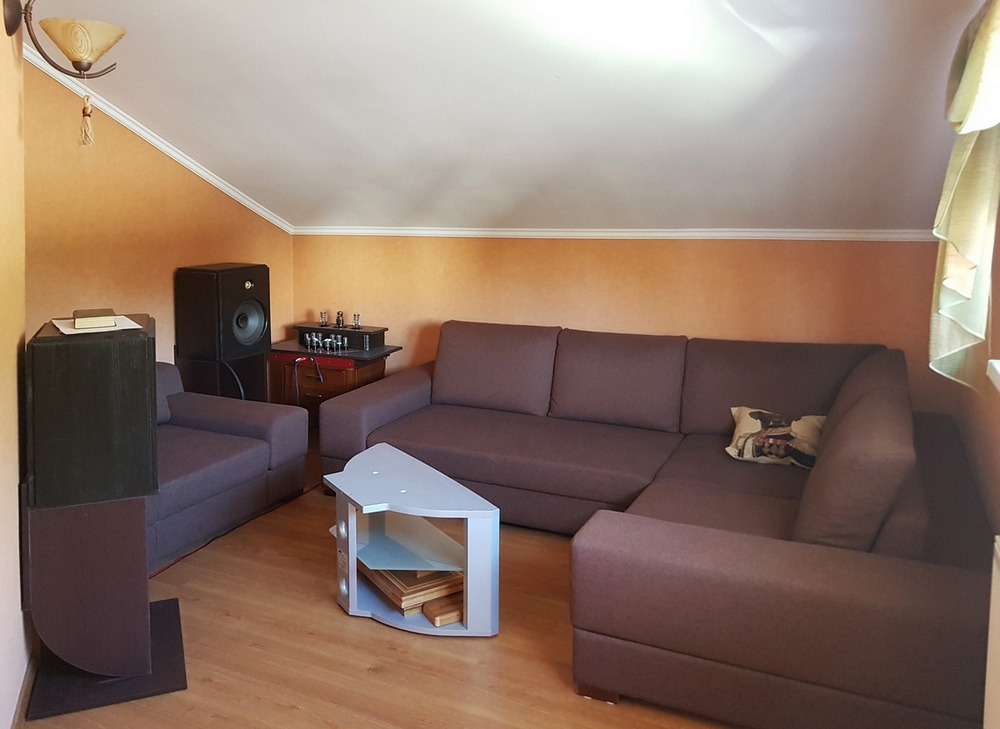

Спасибо.
Да, акустика самодельная. Напольные АС - фазоинверсного типа с переключением две/три полосы. Настольные - комбинированные АС (два в одном объеме) конструкция - открытый ящик (сзади - декоративная деревянная решетка): к одному усилителю подключена двухполосная секция, к другому - широкополосная (довольно редкий динамик 6ГДР-1 с сопротивлением 1,2 Ома).
Нет, две АС будут звучать громче. При этом - насколько громче - в 2 раза или нет (и во всем ли звуковом диапазоне) - зависит от целого ряда факторов. Тема параллельной работы двух и более акустических излучателей довольно сложна и тут существуют вопросы, споры вокруг которых периодически возникают. Даже в трудах корифеев в области физической акустики находят разночтения по этим вопросам.Yourka писал(а): 16 мар 2019, 09:39 Я кстати вычитал где то , что по громкости одна колонка будет играть так же как две, такое может быть? Типа они создают одинаковое давление

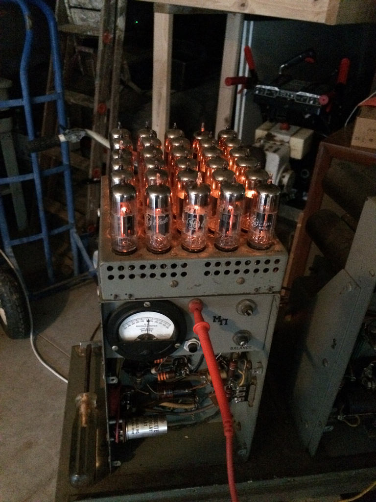

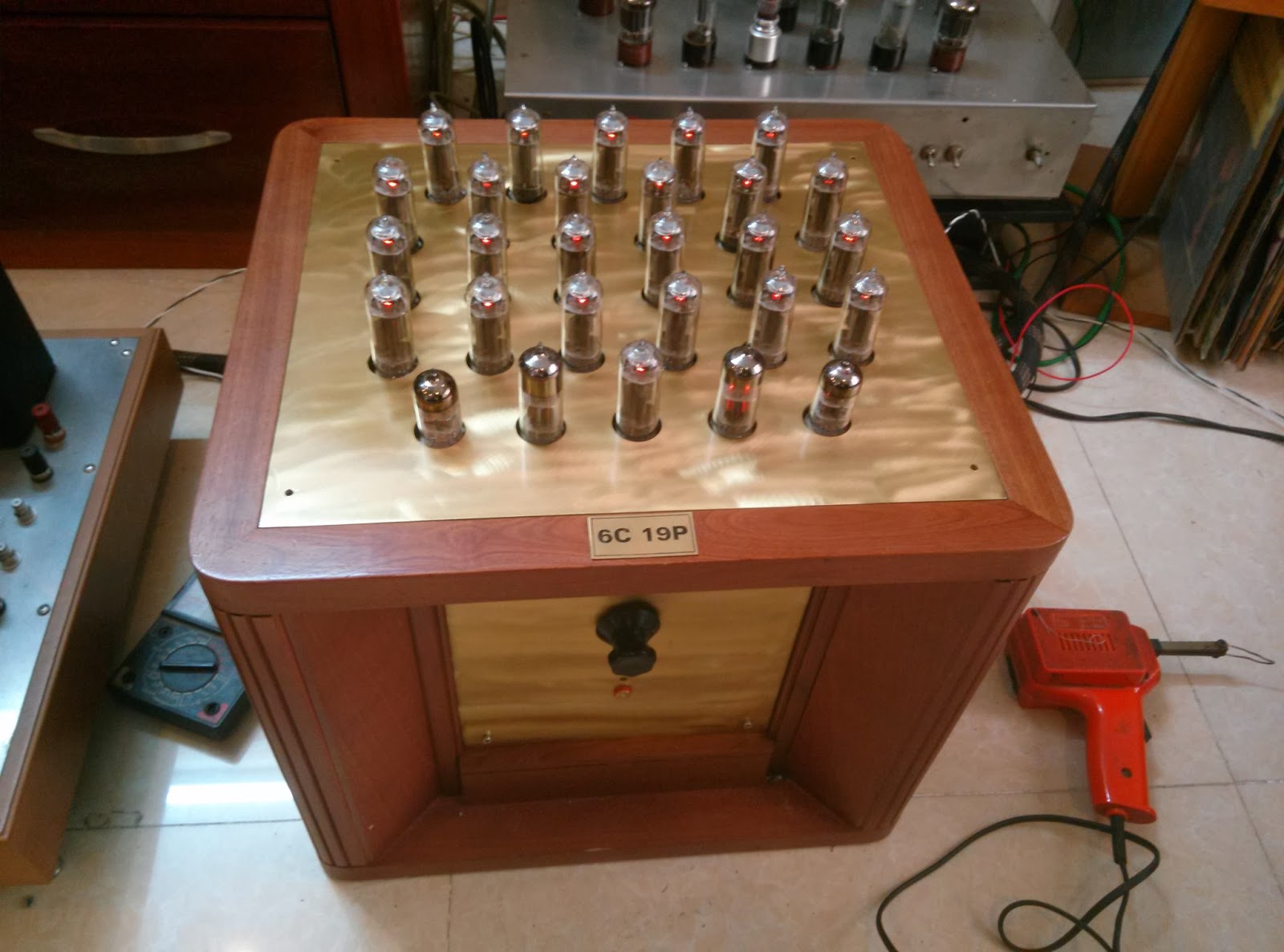

Это верно. Есть такие усилители. В этом направлении есть два инженерных пути:Canny писал(а): 16 мар 2019, 10:39 А я читал, что есть бестрансформаторные ламповые усилители, вы не пробовали их собирать?
1) использование в акустических системах специальных высокоомных динамических головок (от 500 ом до 2-3 кОм, это штучные изделия, качественные модели исключительно дорого стОят и чаще всего имеют некоторые ограничения по звуковому диапазону на НЧ)
2) использование параллельного включения в выходном каскаде десятков мощных ламп.
Упрощение конструкции по причине отсутствия выходных трансформаторов, со своей стороны перевешивает проблема отбора десятков очень близких по параметрам ламп из товарной партии в не менее чем сотню штук, а также - усложнение блока питания по причине на порядок большего потребления электроэнергии. В этом случае будет абсолютно прав один из собеседников в этой теме: такие усилители потребляют от сети электропитания киловатты мощности.
Все эти обстоятельства реально ограничивают возможность попробовать сделать нечто подобное в домашних условиях и для дома (фото из Интернета).
Я сам такие устройства не слушал, но и не встречал мнений о преимуществах их звучания. Хотя с большим удовольствием и благодарностью послушал бы.
- Multi-tube_2.jpg (190.51 КБ) 5788 просмотров
- Multi-tube_1.jpg (126.39 КБ) 5790 просмотров

Однако делают ламповые иногда с большой мощностью, Дмитрий приводил пример, еще приведу - на фото, тот , который справа имеет мощность около 30=ти ватт А вот парочка "малюток" усилители для наушников, внутри каждого ЦАП на PCM2704
