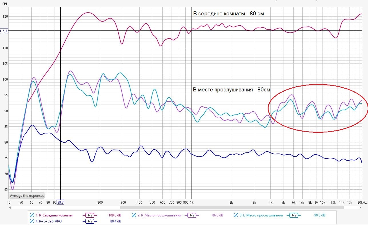

Кстати, ранние отражения создающие «гребёнку» на АЧХ, можно увидеть не подавая сигнал на АС. Измерять только шум комнаты.
Некоррелированный комнатный шум отражаясь от поверхностей, создаёт в точке расположения микрофона пики, которые отлично видно на графике искажений (Noise Floor). Они чётко совпадают с впадинами на графике АЧХ.
Ранние отражения выше 1400Гц хорошо гасятся ворсистым материалом. Так что шмат ковра на стол, слева и сзади АС, дадут плавную без гребёнки АЧХ. :D
А подъёмчик 4-10 кГц, так ценимые некоторыми т-с-с. Хотя есть же регуляторы тембра, можно и прибрать его.

Justas* писал(а): 25 мар 2026, 17:45 Кстати, ранние отражения создающие «гребёнку» на АЧХ, можно увидеть не подавая сигнал на АС. Измерять только шум комнаты.
То что шумовая полка показывает узлы и пучности стоячей волны помещения это очевидно и по сути не оспоримо.
Но шумовая полка без сигнала из АС не может нам показать интерференцию отражённого сигнала по отношению к позиции АС. То что мы видим на картинке это следствие интерференции т.к. ошибка вычислений растёт REW когда SPL приближается к полке шума, REW просто всю ошибку вычислений "скидывает" в полку шума, по этому мы и видим там пики полки шума. Если убрать сигнал, эти пики на полке шума пропадут....

uriy писал(а): 26 мар 2026, 14:53 То что шумовая полка показывает узлы и пучности стоячей волны помещения это очевидно и по сути не оспоримо.
Думаю что она показывает интерференцию от стола некоррелированного комнатного шума по отношению к микрофону.
uriy писал(а): 26 мар 2026, 14:53 То что мы видим на картинке это следствие интерференции т.к. ошибка вычислений растёт REW когда SPL приближается к полке шума,
Каким образом эти «ошибки» на шуме, совпадают с мощными интерференционнми провалами на АЧХ?
Если положить на стол перед АС одеяло то по идее эти «ошибки» сместятся по частоте и значительно упадут по амплитуде. То же самое произойдёт и на АЧХ
Хотя, возможно эти пики на шуме и вызваны провалами на АЧХ. Как нибудь проверю в режиме RTA с накоплением (мик возле стола и посреди комнаты)

Прихожу к мысли, что по поводу связи пиков на шуме и провалов на АЧХ Вы правы. Но стол нужно умягчать :D

Justas* писал(а): 26 мар 2026, 19:23 Но стол нужно умягчать :D
У меня есть мало чем обоснованные подозрения что это интерференция самого рупора т.е. волны внутри рупора интерферируют и стол тут не при чём. Но и стол из поиска нет смысла исключать, и то и то может приводить к подобной картинке. Кстати у меня АС стоит на столе и я не вижу такой картинки на 1метре.

По поводу THD, когда REW рассчитывает THD на свипе у неё относительно мало времени для накопления синусоид одной частоты для уменьшения уровня ошибки вычислений, проще говоря у неё очень большая ошибка расчёта этого THD, и часть этой ошибки вычислений REW скидывает в полку шума, очевидно что чем ближе SPL к полке шума, тем выше эта ошибка расчётов т.к. шум начинает сильно влиять на результат измерений.
Кстати, многие не берут во внимания то, что гармоники динамиков чаще всего находятся ниже полки шума при умеренной громкости прослушивания. И не так то и просто на свипе измерит THD ниже 0,5% при стандартных 1Вт на АС т.к. полка шума мешает измерить искажения ниже полки шума комнаты если у этой АС чуйка 85дБ. По этому в REW приходится включать повторные измерения и накопления свипов что бы позволить уменьшить влияние шума на результат измерений. В общем как обычно, измерения АС как и сами АС, это наука которую нужно долго и нудно изучать, что бы не делать ошибок и преждевременных выводов....

Провал на 1400 Гц соответствует задержке 1,8 мс. Лишний путь звука 62см, значит отражающая поверхность находится в 31 см от АС. Скорее всего это стена сзади (слева), гребёнка выше этой частоты - отражения от более близко расположенных предметов (стола в том числе). Значит «утеплять» нужно и стены. :D
У меня монитор расположен в углу, с боков стоят АС вплотную к стене с разворотом. Расстояние отражёнки меньше, поэтому и гребёнка только на ВЧ (выше 4 кГц зона работы пищалки).
На ВЧ это не так страшно т.к. это измерение из 1-й точки, измерение методом МММ (более достоверное для ушей) практически сглаживает эту гребёнку в ровную линию.
Измерение в середине комнаты показывает провал 500-800Гц. Это отражение от пола, при располжении АС на столе, его нет.

Justas* писал(а): 27 мар 2026, 01:09 У меня монитор расположен в углу, с боков стоят АС вплотную к стене с разворотом. Расстояние отражёнки меньше, поэтому и гребёнка только на ВЧ (выше 4 кГц зона работы пищалки).
Рассмотрел АЧХ своей настольной АС внимательней, и у меня тоже есть подобная гребёнка, просто она у меня несколько замаскирована другими отражениями. Так что да, катить бочку на рупор с моей стороны было преждевременно. Стол таки наиболее вероятная причина подобной гребёнки на измерениях.

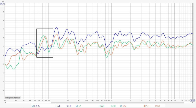

Justas* писал(а): 24 мар 2026, 13:03 АЧХ L+R довольно ровная, но с ней определённые непонятки. В идеале, она должна быть выше отдельных L и R на +6дБ. А начиная с 2кГц она даже ниже.
Вот так выглядит суммарная АЧХ (L+R) если АС синфазны.
В диапазоне 60-120Гц комната крутит фазу одной из АС на 180°, поэтому на АЧХ провал.
