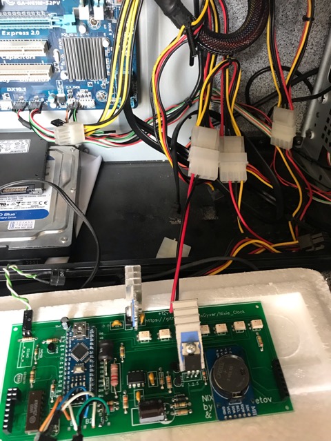

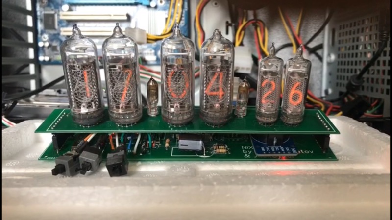

Добрый день, все компоненты на местах, и первый запуск прошел на ура, далее буду думать над корпусом :mrgreen: А вот и ссылочка на первый запуск кому интересно, прошу прощения за качество съёмки))
И да, блоком питания еще не разжился так что пока так))

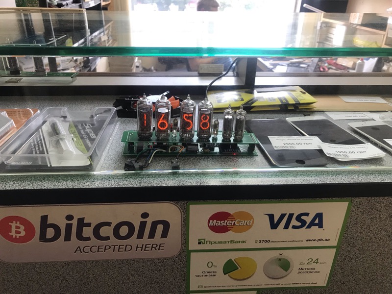

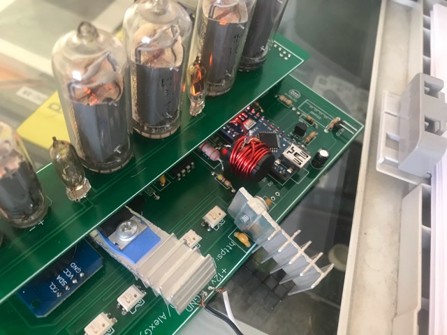

Столкнулся с маленькой проблемой, есть просадка по питанию при подключенных лампах. Падает со 180v до 135v из за чего они тускло работают. На данный момент работаю над ее решением. Возможно из за того что использовал питание от компа, скоро узнаем)

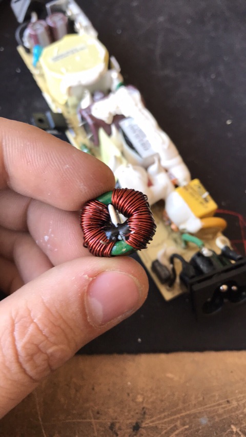

Проблема была решена частично, и заключалась она в катушке, ну что ж, будем доводить до идеала :mrgreen:

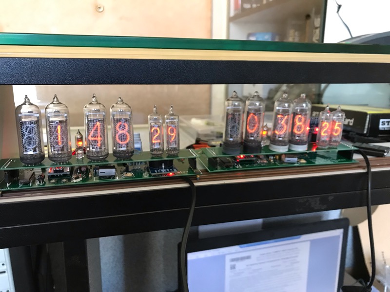

Сообщение red_kuga »

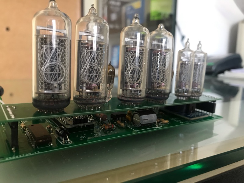

В принцепе часы готовы, для данного экземпляра корпус собирать не буду так как понравились начальнику такими, и я решил оставить их в офисе. Вторые буду собирать для себя, ну и корпус тоже будет. Как начну собирать корпус буду продолжать данную тему, ну или если что то интерестное будет :mrgreen:

Получилось очень даже красиво! Но зачем было его коробкой накрывать :) :) при включении?

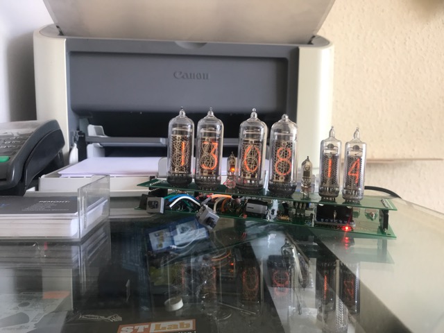

Moysha80 писал(а): 17 май 2019, 20:10 ... Но зачем было его коробкой накрывать :) :) при включении?
А ты поменяй полярность на конденсаторе)))
Как говорится в целях безопасности, если я где-то натупил мог бы быть бабах))

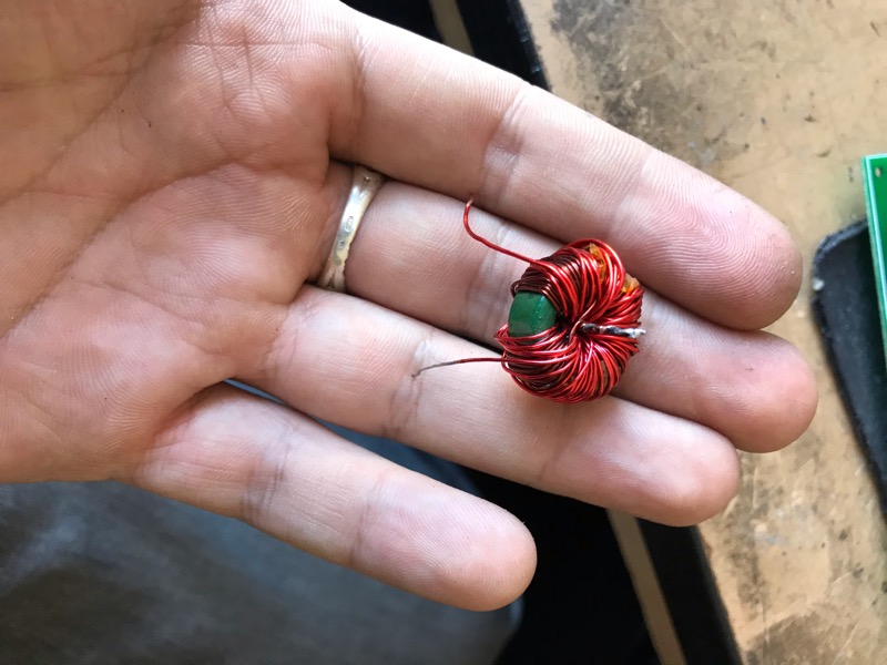

И снова здравствуйте) собрал второй экземпляр часов который будет стоять дома, по схеме действительно есть проблемма с индуктивностью, пришлось колхозить :mrgreen: и помогла мне в этом нерабочая З/У от ноута. Второй частью данного проекта будет усилитель, перед тем как приступать хочу услышать его звучание, думаю попросить LinuxManiac помочь с этим) и тогда уже буду подбирать схему и корпус к данному устройству)

Как там пелось в песенке??? «Я его слепила из того что было» ??? :mrgreen: Набросок корпуса.

Я вот задумался на счет корпуса из оргстекла... И по красоте провести проводку когда будет этап усилителя с мягкой, желтой подсветкой на минимуме. Интересно как будет смотреться в открытом корпусе сие чудо, если не понравится то корпус переделать не тяжело.
