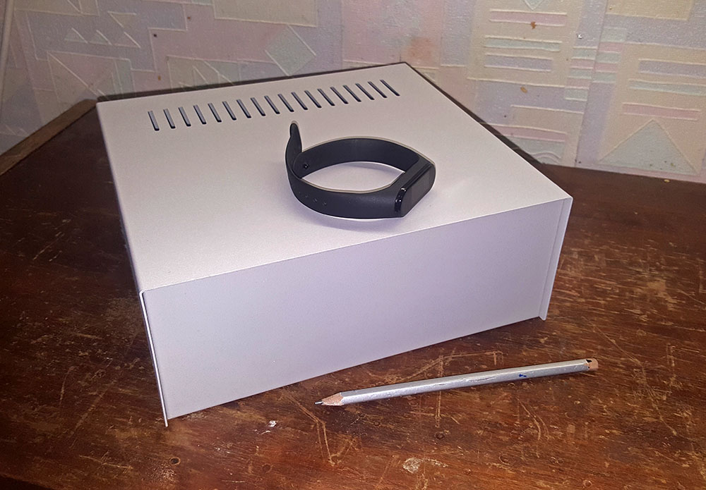

Пришел корпус. Теперь нужно как-то насверлить дырочки для гнезд. Та еще задачка.
Крпус TDA1541.jpg (151.74 КБ) 6718 просмотров

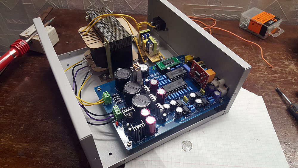

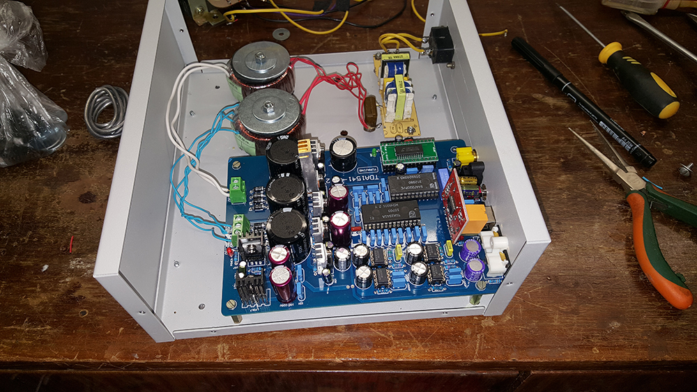

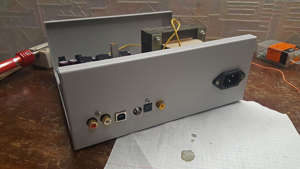

Вот финальная прямая. Скромненько, но аккуратно.
Совместить все дырочки была еще та проблема. Думал гнезда расположены на одной оси. Куда там!!! Как прилепилось, так и припаяли. О дальнейшей работе никто не думал. Радиаторы стабилизаторов посадил на термопасту. Для этого пришлось два конденсатора выпаивать, потом ставить на место.

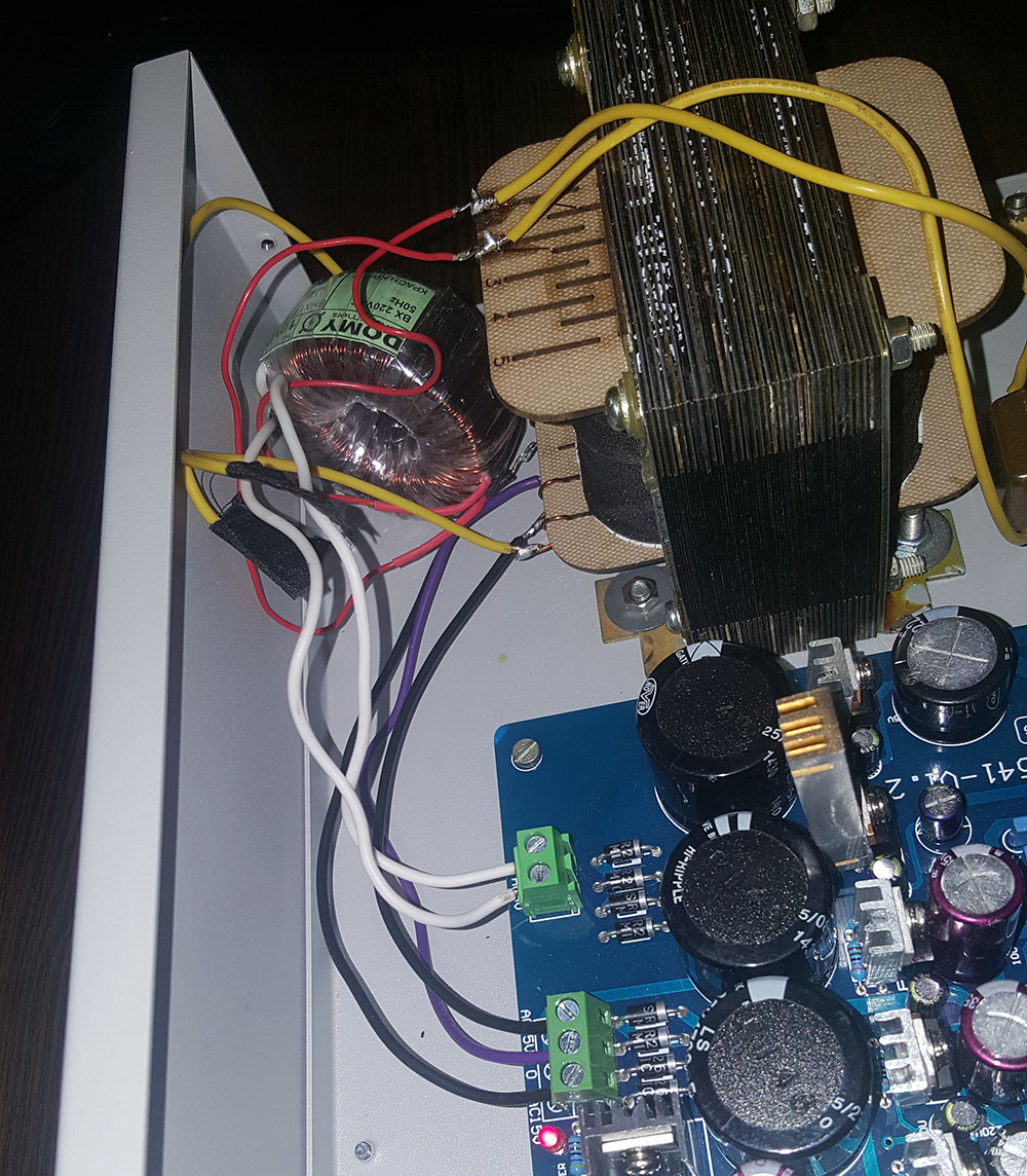

Стаж: 7 лет 1 месяц
Re: ЦАП на легендарной TDA1541A из Поднебесной
Мысль об отдельных трансформаторах была как крошка в постели, не давала спать. Цапостроители не дураки, три штуки ставят! На питание ОУ, на цифру и на клок. Дело не хитрое. Вкинул вот такой торик на 9В. Звук стал заметно лучше. Весьма! Стал более выразительный. А вообще, словами не передать. У меня не было таких ЦАПов, не знаю как описывать. Все, что было до этого, рядом не стоит. Слушал бюджетные сидюки, видаки - это все мусор.
Надо вкидывать и второй трансик на 15В-0-15В. Третьего не дано, не предусмотрено на плате третье отдельное питание.
Сидел переслушивал плейлист, всякие ролики в Ютубе. Не понимал раньше, нафига их выкладывали. Теперь слышу - вопросы отпадают.
Могу с уверенностью сказать, чем покупать неведомо какие ретро сидюки, лучше купить вот такую плату и трансики. Собрать хоть на фанерке. Ноут или ТВ бокс в источник.
Сообщения: 770
Стаж: 10 лет 1 месяц
Репутация: 188
Интересно. А если использовать разные обмотки одного трансформатора? Так должно быть аналогично
Стаж: 7 лет 1 месяц
Так и было! :D

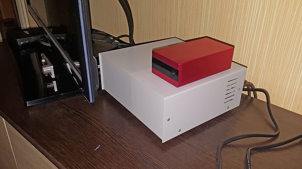

Получилась вот такая симпатяжка
Сообщения: 770
Репутация: 188
Красиво получилось!
