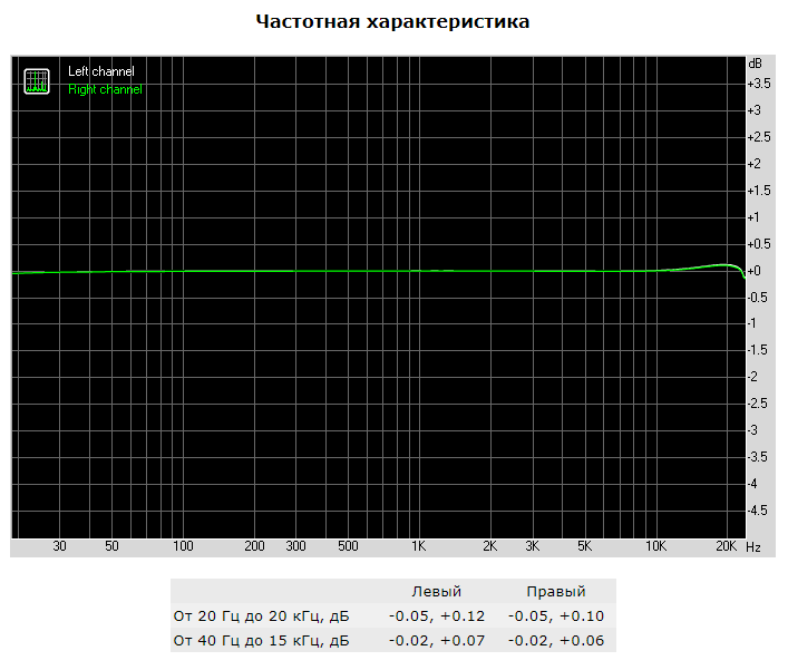

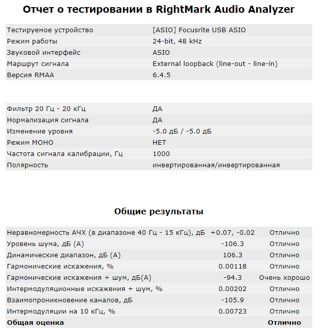

Всем добрый день!
На Focusrite 2i2 3rd не могу получить -1dB уровень (выход на вход), -6.0-6.5dB в лучшем случае, если выше делать то горит оранжевый уровень.
Косяк рук, карты или RMAA? RMAA пишет что уровня недостаточно.
Результаты: АЧХ: Один нюанс - эти результаты получены при подключении кабелем TRS(стетеро).
При подключении кабелем TS (моно) - результат с "Отлично" меняется на "Очень хорошо" (Ухудшаются ГИ, ГИ+шум и взаимное проникновение увеличивается с -105 до -83dB.

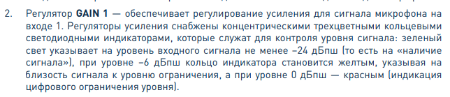

Re: RMAA Pro
Теперь понятно почему -6dB:
Re: RMAA Pro
Сами разобрались, отлично! Програма отличная и полезная, но это не панацея, нужно еще и слушать музыку.

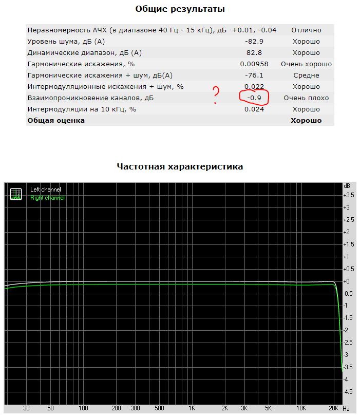

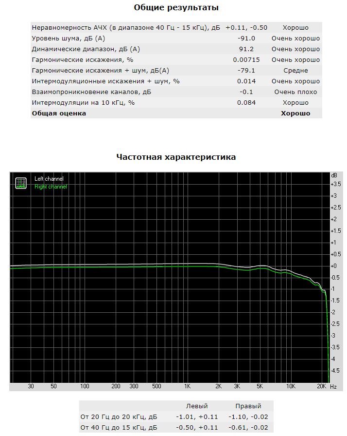

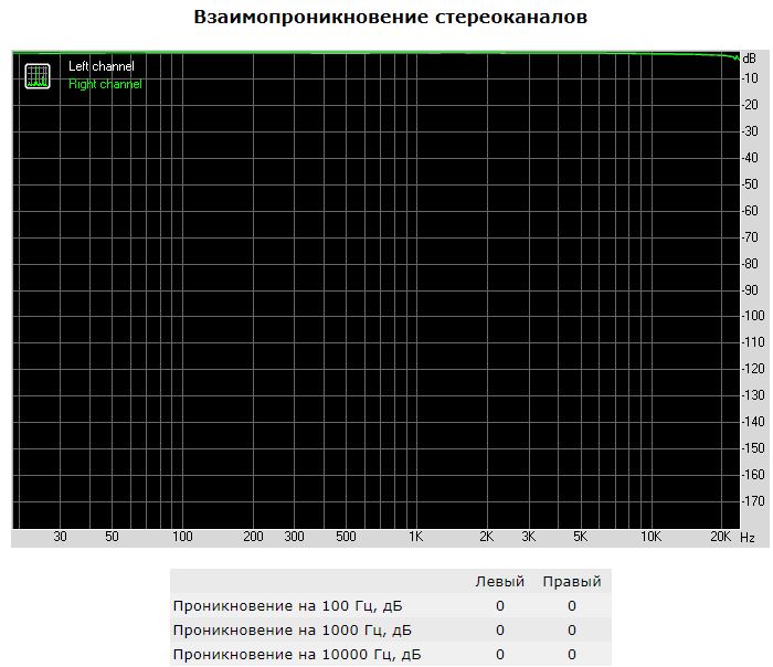

Мне всё же не понятен момент с тестированием взаимного проникновения. Ну ладно если скажем результат -50дБ, или 70, или 34.
А когда результат -0.1дБ - что это значит? Не может протестировать?
У меня неттоп от Acer, у него карточка Realtek, RMAA тестирует её так: Как так может быть что взаимное проникновение каналов -0.9дБ?! Моно усилитель с псевдо-стерео? Лажает после 20кГц?
Я не понимаю физику так сказать процесса.

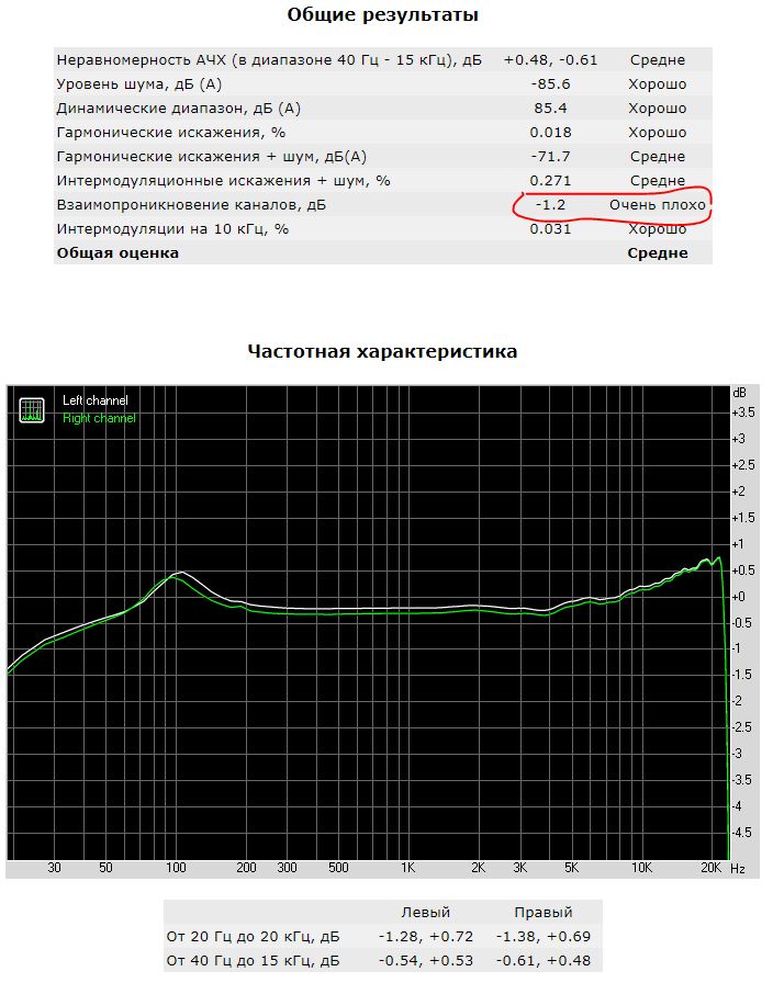

Та же шляпа с Denon PMA-30:
АЧХ (без нагрузки) с выхода наушников:
Сначал подумал что из-за отсутствия нагрузки. Но нет, с наушниками в целом та же история.
АЧХ (нагрузка наушники Sony MDR-XD100) с выхода наушников:

Re: RMAA Pro
Похоже что каналы левый с правым на входе или на выходе перепутаны, поменяйте каналы местами на выходе или на входе.

Re: RMAA Pro
Чёрт, похоже на то, сегодня вечером проверюAlex писал(а): 05 мар 2021, 12:22 Похоже что каналы левый с правым на входе или на выходе перепутаны, поменяйте каналы местами на выходе или на входе.
Вопрос по поводу делителя - средний в сторону карты, сам переменник параллельно акустике?

Re: RMAA Pro
Вот редиски, неправильно цветные кольца на TS-джеки надели на переходнике с 3.5 сетеро на 6.35 моно

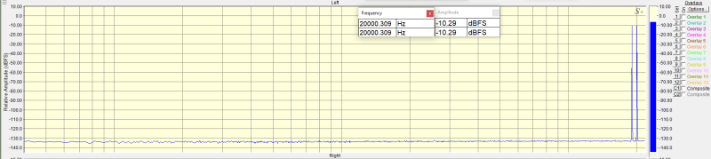

Я давно пользовался RMAA, один раз из любопытства, поэтому не могу точно сказать, подстраивает она уровень под себя или можно выставить вручную. Лучше спросить у Alex. В других программах, уровень выставляется регуляторами выхода “wave out”, “master” и входа “line in”, звуковой карты.

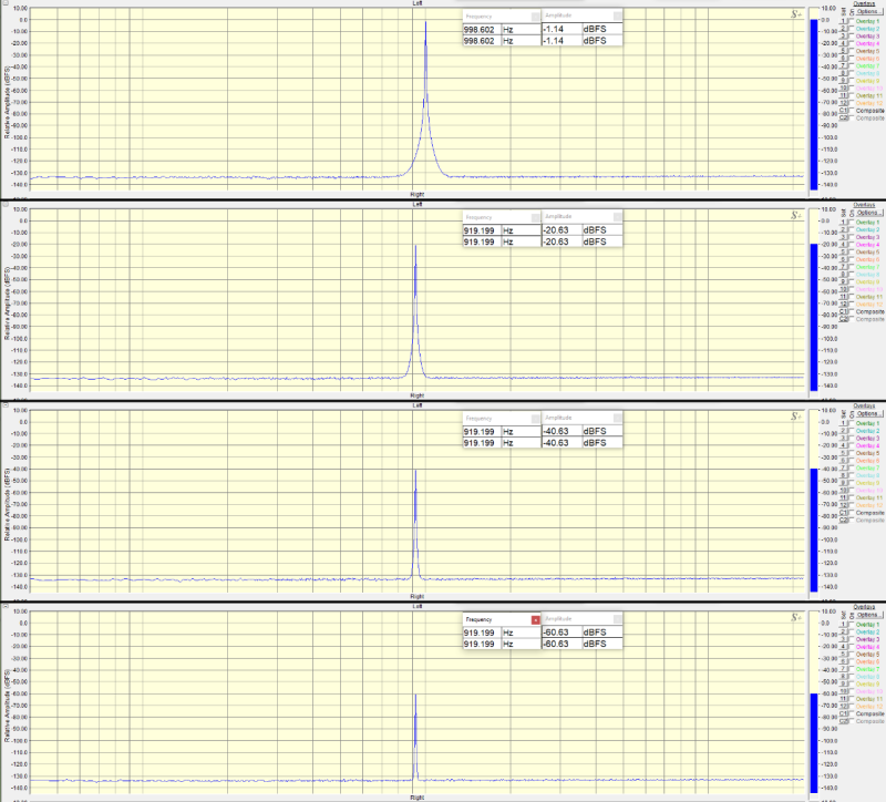

Тестирование ЦАП, я провожу специально сгенерированными для этого сигналами. От звуковой карты нужен только АЦП.
Файлы от Аудиоманьяка. Вот здесь у меня уже порезанные и распакованные в WAV
1 трек - синус 1кГц -1дб для измерения Кг.
2 трек - синус 920Гц -20дб для измерения Кг.
3 трек - синус 920Гц -40дб для измерения Кг.
4 трек - синус 920Гц -60дб для измерения Кг.

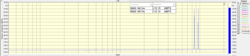

5 трек - тест интермодуляционных искажений синус 8,5+9,5кгц.
6 трек - тест интермодуляционных искажений синус 19+20кгц
Вот так они выглядят в SpectraPLUS-SC
THD IMD 8,5+9,5 кГц IMD 19+20 кГц

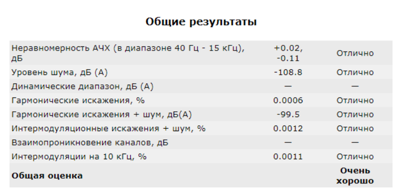

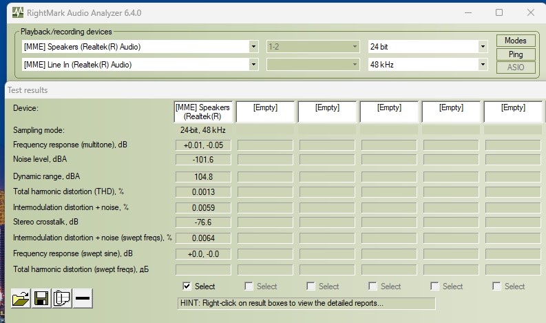

Подскажите пожалуйста как вывести вот этот результат в RMAA? Или я туплю и слона не вижу или не знаю. Все перерыл и не увидел.
И еще, как подключится к усилителю, выход которого не имеет земли? Через неполярные кондесаторы по обоим линиям?

А оце зняв х-ки звукової карти ПК.
