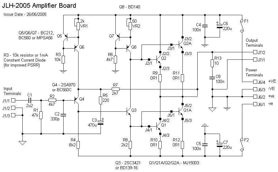

А давайте по-подробней о вашем Худе! Я, например, не знаю разницы 2005го с 2003м.
Думаю вы могли бы создать отдельную ветку, выложить схему, описание, фотографии макета. Мы будем следить за процессом. Назовите ее "Усилитель JLH 2005". Заранее благодарен.

Да разницы и нет особой, видимо просто кто как называет. Я делал по данной схеме. Макет же мой ничего интересного из себя не представляет, просто скидал все на скорую руку, со многими нарушениями, а с питанием пока так вообще мрак, через латр пришлось включить, т.к. трансов пока нет нужных. Но даже и в таком виде играет просто шикарно. Следующим шагом будет погрузка в корпус да и делу конец, который, я надеюсь, будет высоким. Так что процесса особого как-то и не предвидится. Финальную версию конечно же продемонстрирую, плюс будет описание всей комплектухи, печатка, замеры и все такое.
П.С. тестовые треки записывал на мощности примерно 3вт на канал.

Alex у тебя резистор R5 2штуки один 4.7 к а второй 10 к а на схеме он 1 и на 10 к ты второй поставь 4.7к тогда частотная характеристика от 10герц до 250000герц.
