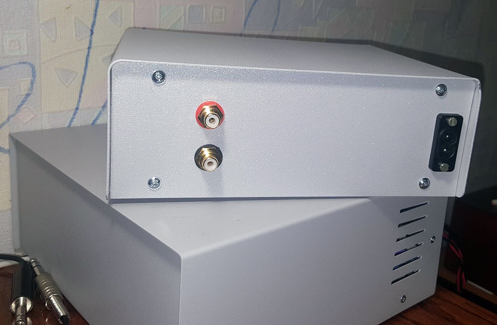

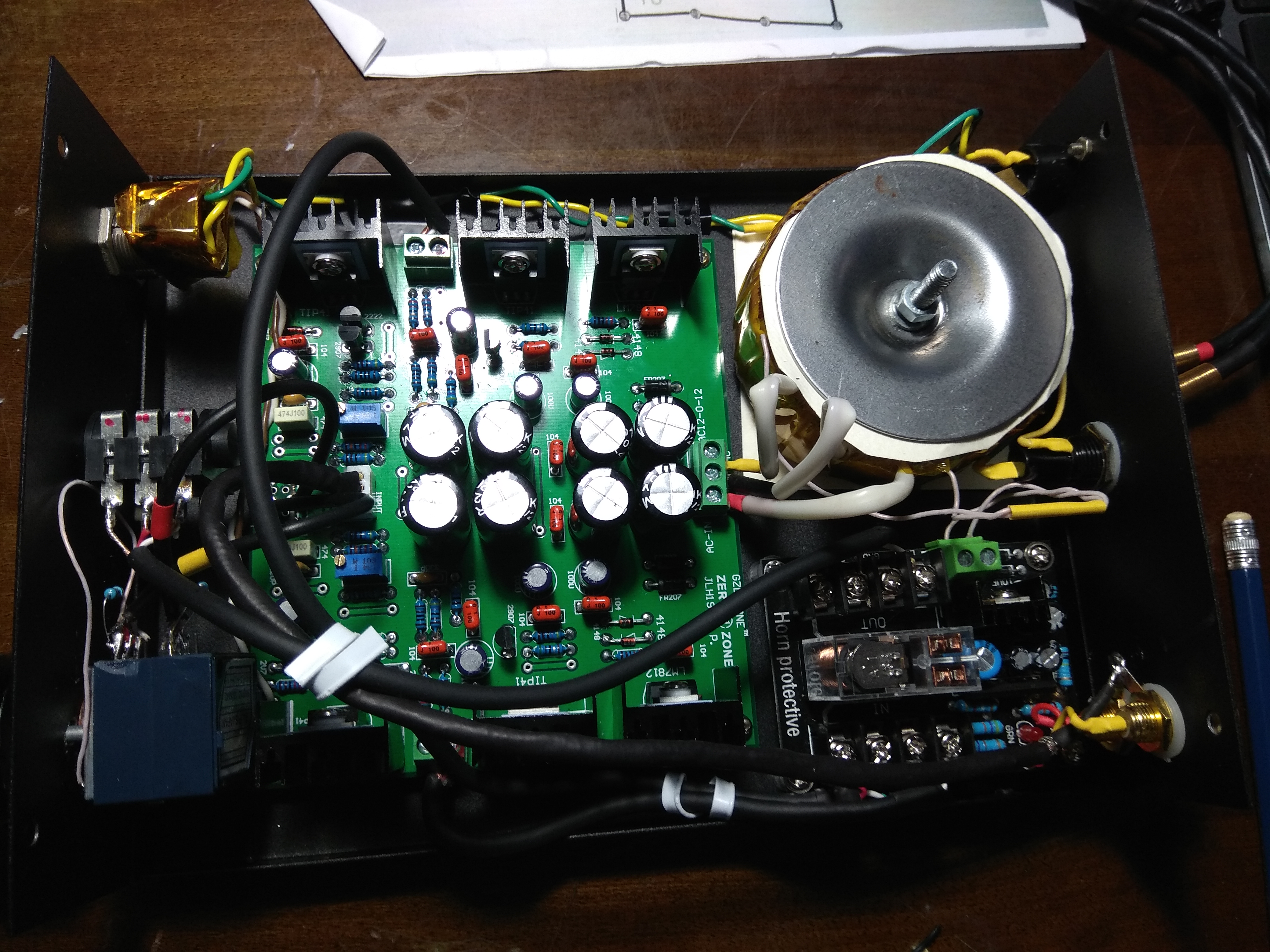

Наконец, я собрал свой усилитель в корпус. Столкнулся тоже с фоном, примерно на 12-15 часов. Пришлось повозиться с проводами и корпусом. Окрашенные порошковой краской части корпуса не имели электрического контакта между собой,пришлось применить "зубастые" шайбы в пару местах. Сейчас включил на прогон, пару часов играет, корпус теплый. По звуку скажу, что играет чисто, и ничего, как мне кажется не добавляет от себя, мне нравится.
- IMG_20200128_145228.jpg (4.88 МБ) 8269 просмотров
- IMG_20200128_172530.jpg (2.16 МБ) 8269 просмотров
- IMG_20200128_172454.jpg (3.95 МБ) 8269 просмотров
Re: Усилитель JLH 2003 для наушников
Voldemar, поздравляю!
Отключение провода не меняет ситуации, на 50% по прежнему максимум фона. А как Вы побороли фон? Что за возня с проводами была? Если можно по точнее/подробнее и в картинках)))) Что куда и как заземляли?
Еще заменил переменник на дешманский - ситуация с фоном не поменялась
К тому же он оказался еще хуже - работает только если вдавливать ручку, а если очень лекго потянуть на себя, то один канал проходит "без потери уровня" и можно стать одноухим
Еще кое что сейчас заметил - при паузе на треках и среднем уровне громкости(максимуме фона) мне кажется я слышу в наушника голоса
Такое ощущение что усь что то ловит. Сильнее выражается если коснуться платы рукой.

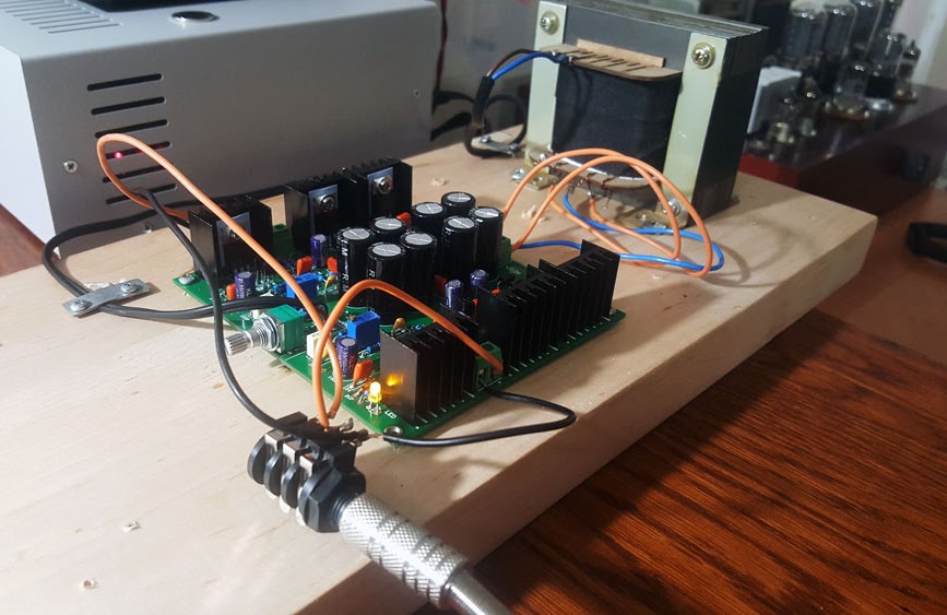

Да, собрал на доске, чтобы просто проверить работоспособность, плат. Без потенциометра, на выход подключал динамики. Фонил прилично. Писал в этой теме, на предыдущей странице.

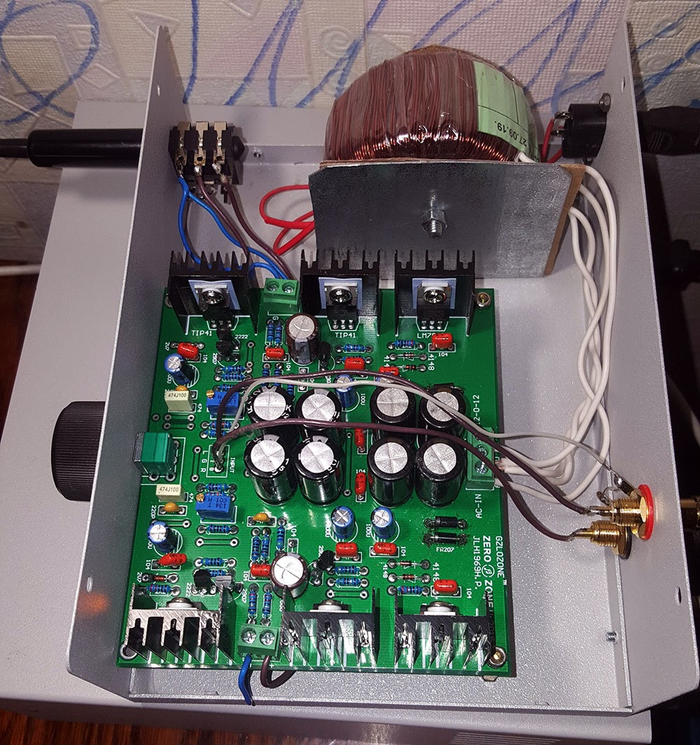

Припаяйте на гнездо для наушниов обычные провода. Экран там вообще не нужен. Тем более если есть реакция на палец, убирайте его.
По входу у вас тоже какой-то адски экранированый провод.
Вот как реализовано у меня. Никакого фона вообще.

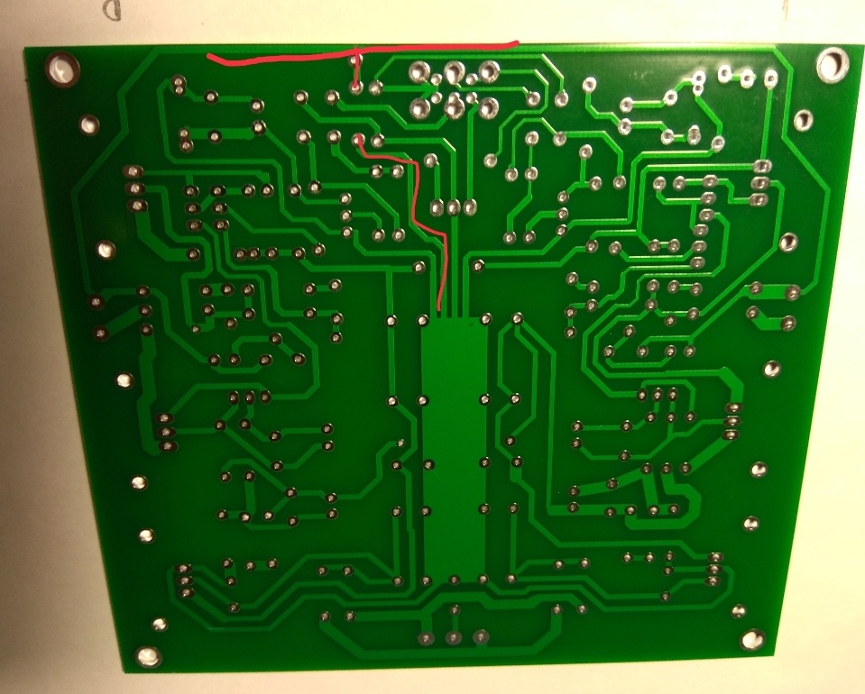

Странно, оба выхода минусовыми выводами соединены длинной дорожкой. Слева от потенциометра эта дорожка подключена перемычкой к земле платы.AndreyN писал(а): 05 фев 2020, 21:15 Еще почему то не работает один канал если его земля не приходит на выходное гнездо 6.3мм (то есть припаивать надо обе земли.)
У вас там установлена дублирующая перемычка, может что-то с контактом?

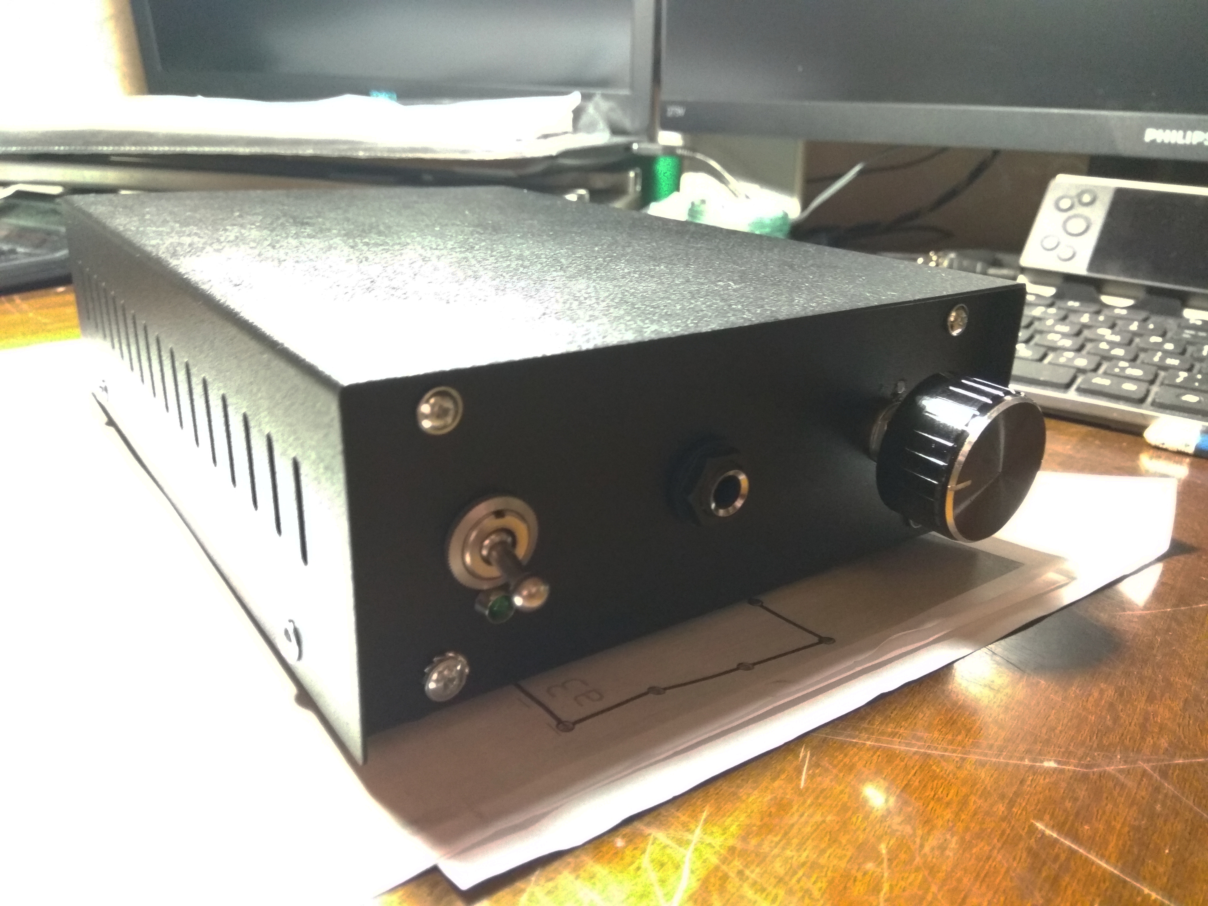

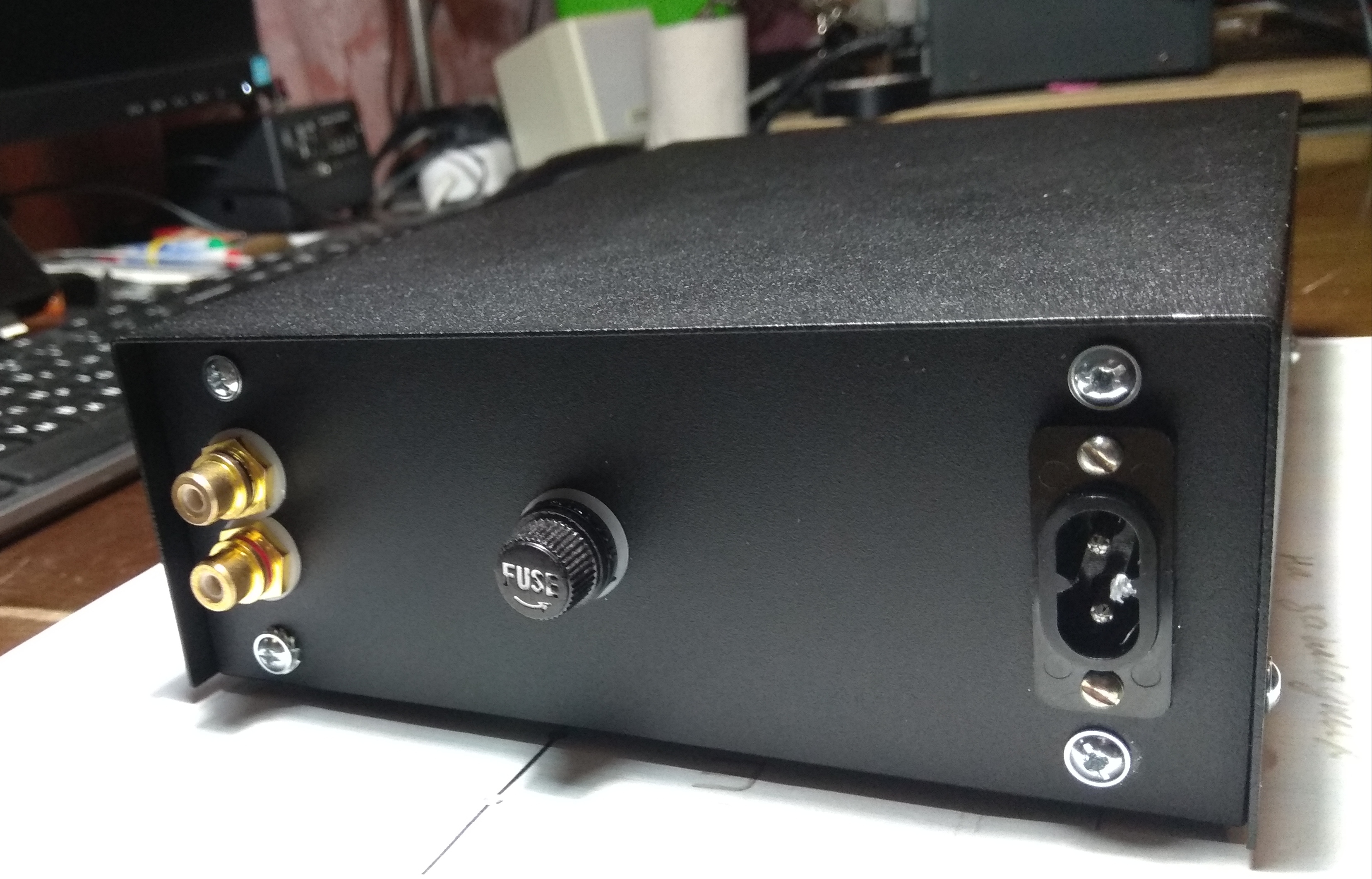

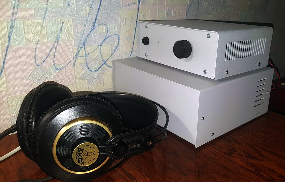

Допилил JLH2003 для наушников.
Первое время затея с усилителем для наушников казалась сомнительной в рациональности. Большой разницы я не слышал, если воткнуть наушники в ноутбук или в усилитель с ЦАП. По крайней мере, не было разницы, оправдывающей наличие двух коробок на столе, не очень маленьких размеров. Со временем затея обрела смысл, хотя существенно выросла в цене.
В общем, усилитель для наушников имеет смысл, если он достаточно качественный, если есть не бюджетные наушники и не бюджетный ЦАП. В противном случает нет никакого смысла что-то городить. Посредственность любого из этих трех компонентов перечеркивает весь этот огород.
Мой ЦАП на AK4495, усилитель Худа и наушники AKG K240 позволили друг другу раскрыться в полной мере. Сами наушники не имеют глубокого баса, типа они мониторные или студийные. Так вещают маркетологи. В остальном звук завораживает. Начал слышать звуки, которых в помине не было слышно с ноутбука.
ЦАП и усилитель рекомендую. Наушники для джаза, инструменталки подойдут. Вы услишите детали, о существовании которых не догадывались. Любителям рока, электронной музыки они, мягко говоря, не понравятся.
