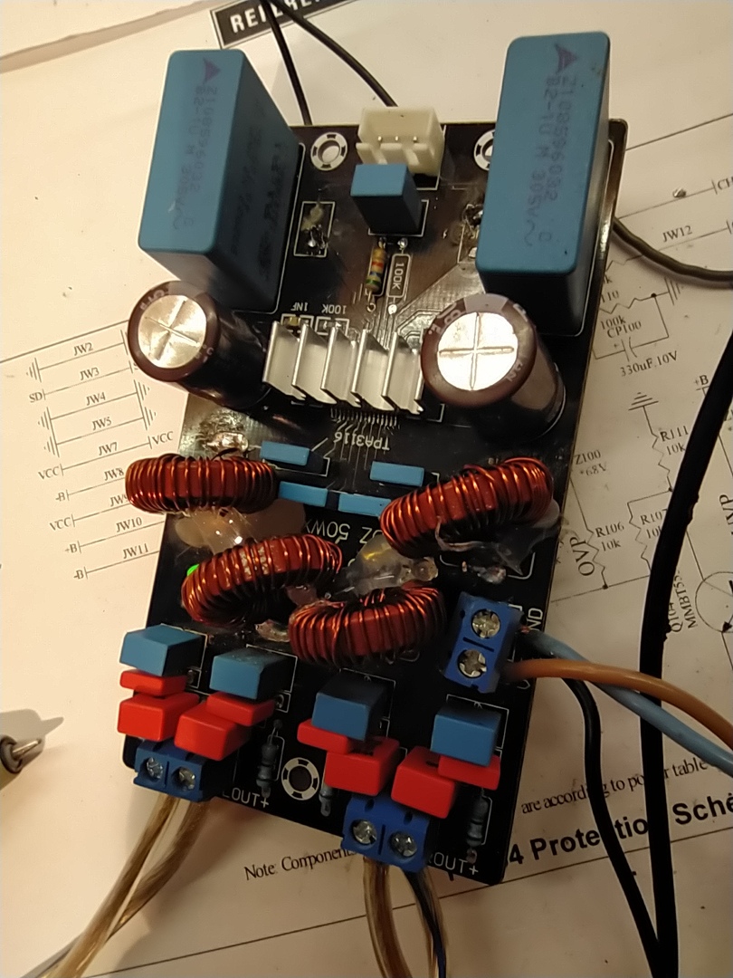

когда-то давно на алишке было в продаже вот такое богатство за копейки:
и что-то я тогда его не победил. Закинул куда-подальше, на том и дело кончилось.
А сегодня нечем было заняться, и это изделие вдруг попалось на глаза.
Поразглядывал немного: а-ить плата разведена очень даже. Можно было б подумать о бОльшей толщине дорожек. Всех без исключения. Малосигнальные настолько слабы, что отрываются при выпайке конденсаторов. А силовые - ну просто можено было усилить - место-то есть.
Но так или иначе, а инженерный подход чувствуется. Все входные земли от всех четырёх входов не просто воткнуты как-попало в земляной полигон, а сведены в одну точечку на входном штепселе, и только в ней на полигон соединение идёт. Питалово тоже раздваивается, идёт в разные стороны на электролиты, а уж с них по этой стороне платы идёт с двух же концов на чип.
Входные кондёры те, что на входной штепсель - полипропилен, а те что с неиспользуемых входов на землю - лавсан. Вот с них-то и начал. Вход замкнул нафик - так полипропилены оказались на земле. Выпаял лавсаны - и вместо них подал туда входные сигналы через внешние конденсаторы. Таким образом усилитель стал инвертирующим (не то, чтоб этого хотелось, но так проще в смысле дорожек и кондёров, ибо нет у меня махоньких полипропиленов на 1мкФ). Ну и соответственно поменял полярность динамиков.
Электролиты в питании - очевидный хлам. Заменил на nichicon PW(M) 680uF 35V. Впараллель к ним снизу подпаял смд-шные танталы 10мкФ 35В.
Ну и дроссели, конечно. С теми что там стояли вообще никакой каши не сваришь. Т68-2 42 витка 0.6 провод. Вот и всё, собственно. При прослушивании музыки разница между мрз и алак\флак ощущается. При регулировании напряжения питания особо ничего не меняется на слух.
Кондёрчики красненькие на фото вместо синеньких - это от старых опытов двухлетней давности остались. Менять их было вовсе необязательно. А вот бОльшенькие на 1 мкФ стОило бы поменять на полипропилен (но нЕчем).
Ну и в середине платы рядом с входным штепселем стоят два резистора, которые задают усиление усилителя и его входное сопротивление заодно. Перепаял на самое низкое усиление и самое большое входное сопротивление.
Вот и всё собственно. Прошу любить и жаловать. За другие платы, те что нынче в продаже, ничего не скажу, а эта названию ветки соответствует вполне. Однозначно лучше играет, чем мой "полностью цифровой". Найдёте - берите!

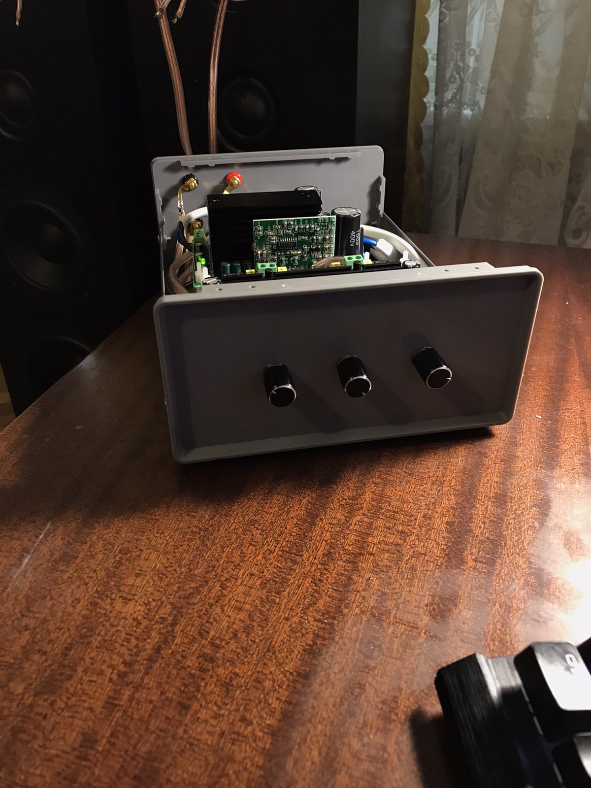

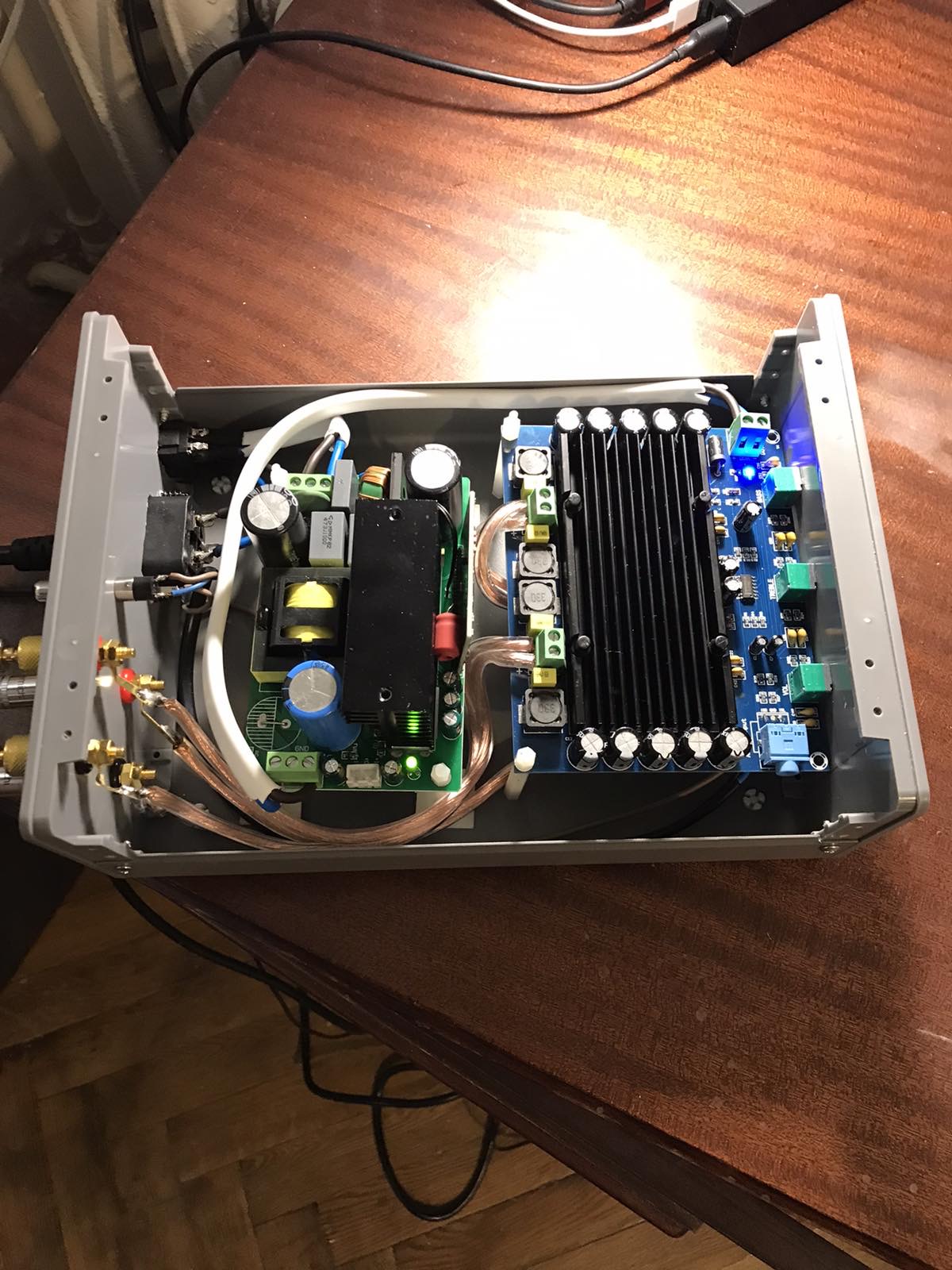

Всем привет.
Собрал усилитель на базе TPA3116D2.
Собирал на вот такой плате aliexpress
+ китайский БП на 24В однополярный aliexpress.
Получилось вот так Но есть несколько нюансов которые для меня очень критичны и нужен ваш совет как можна устранить.
1. От этого усилителя есть фон в ВЧ динамиках когда усилитель просто включен или музыка на паузе.
2. Есть наводка от звуковой платы ноутбука. От телефона все хорошо.
3. При выключении питания идет разрядка конденсаторов и есть постреливание в динамиках пока конденсаторы полностью не разрядаться.
Как это можна исправить или улучшить?
Буду очень благодарен за советы.

- Репутация: 2937
Re: Богатсво за копейки - TPA3116D2.
1. Вы имеете ввиду шипение?
2. Попробуйте использовать хорошо экранированый кабель, как внутри усилителя, так и подключаемый к ноутбуку. Я так понял, что у вас пластиковый корпус, поэтому усилитель будет более чувствителен к помехам.
3. Можно поставить реле, которое при выключении усилителя будет замыкать аудио вход или можно так же отключать акустику с помощью того же реле.
