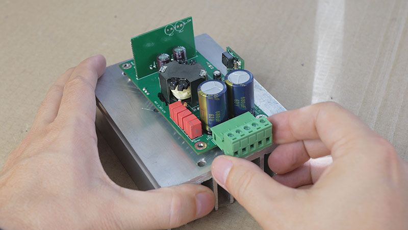

Добрался до усилка, примеряю радиатор, вобщем процесс идет

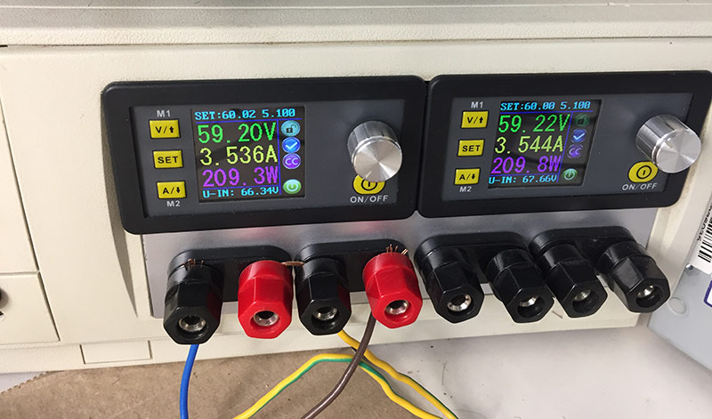

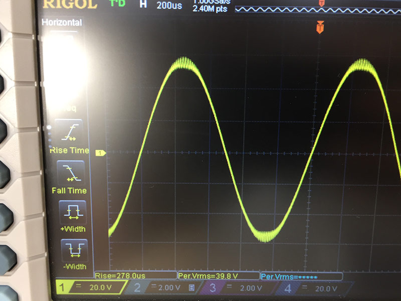

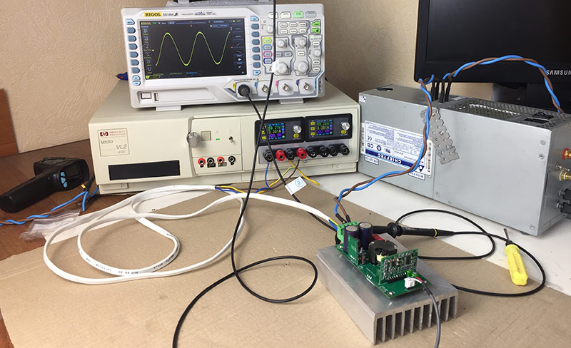

Не смог лечь спать, пока не протестировал мощность усилителя.
400 Ватт выдает, настоящих не китайских!
Это круто! А как сильно греется радиатор? И с блока питания
дым не идет?
- Сообщения: 4385
- Репутация: 2930
Больше 50 градусов радиатор усилителя не нагревается, в моем блоке питания сгорело реле, ( не выдержало нагрузки, заменил уже) а так нормально тянет. Просто было интересно какой максимум, долго я его не держал, иначе спалит мне мою резистивную нагрузку.

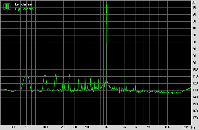

Делаю замеры, смотрите гармонические искажения при мощности 150 Вт, более подробно будет в видео на нашем канале ютуб.
Очень интересно, их там нет! Это точно не опечатка 150 Ватт?
- Сообщения: 4385
- Репутация: 2930
Не очепятка)) 150
Как нет а третья вон выперла? Или я что то не понимаю? Вроде ж нечетные влияют на звук.

Самый вкусный диапазон 0-30Вт, а на первой десятке , думаю, даст фору хорошему ЦАП/АЦП
Но измерения без спец оборудования уже становятся нетривиальным делом
- Сообщения: 4385
- Репутация: 2930
Да, при таких уровнях нужно что-то по серьезнее искать из приборов) Здесь упираешься в возможности аудиокарты. Усилитель впечатлил мягко говоря! И это я его еще не слушал а только делаю замеры.
- Сообщения: 4385
- Репутация: 2930
Обратите внимание на каком уровне третья гармоника
А да сори не заметил, понял
