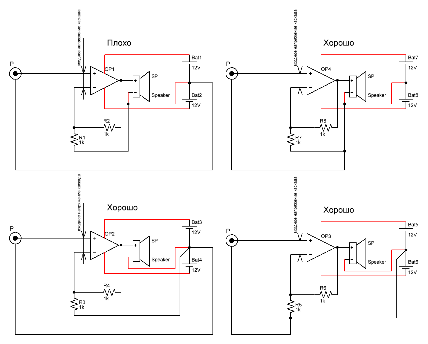

Тут уже звучало раньше предложение рассказать как правильно делать соединения в самодельном усилителе. Могу только поддержать это и добавить, что судя по обсуждениям в темах здесь многие любители музыки страдают от отсутствия минимальных базовых знаний по теории электроцепей, полупроводниковой и цифровой схемотехнике, поэтому просто напрашивается тема какого-то ликбеза по этим вещам. Конечно это обширная тема, но потихоньку, порциями, оформляя это разделами, отдельными короткими видео по 5-10 минут, можно людям инфу давать, в удобном, популярном для понимания виде. Если удачно выбрать формат подачи то уверен, что просмотров будет достаточно (помнится какое-то видео в Сети по урокам пайки набрало многие тысячи просмотров). Аналогично можно дублировать текстовыми версиями тем на форуме. Имхо.

Я думаю, соединения в усилителе понятнее картинками об'яснить, чем видео на эту тему снимать. Делаешь соединения - смотришь в картинки, а не видео гоняешь взад-назад

Ну да. Если разъяснительное видео плюс картинки - то да. Хотя можно просто буквы напечатать между картинок без видео. И тоже разъяснительно вполне будет.
Тут ведь надо понять три вещи:
А) всякий сигнал - это разность потенциалов между двумя точками
Б) силовой ток создаёт между концами силового провода очень неполезный сигнал.
В) если в состав сигнала из пункта А плюсуется сигнал из пункта Б - то это плохо и надо переделать
Я умею об'яснить, чтоб никто ничего не понял

ниче не понял

Я так и знал
Вот тут на картинке красным цветом я обозначил силовые провода. Они по-сути, являются резисторами, на которых падает напряжение. Так вот. Наша задача - чтоб это напряжение не складывалось со входным напряжением усилителя.
А для этого надо понять сначала, что для усилителя является входным напряжением. И я его отметил на картинке. И вот первый случай у меня плохой. Часть красного провода оказалась между входами усилительного каскада. Падение напряжения на этом участке проводника будет попадать на вход усилителя, усиливаться, портить кг, а то и к возбуждению приведёт. Внизу слева тот вариант, что коллега на схеме Сухова приводил. Всё из одной точки - всё понятно. Справа внизу на оба входа идёт один проводок из общей точки. А почему бы и нет. Тока-то там столько, что падением напряжения на этом проводнике можно пренебречь.
Справа вверху немного странный вариант, но вполне годный. Был бы не годным - так из каждой платы усилителя бежали б по десятку земляных проводков - от каждого каскада по проводку.
Вот как-то так

Наглядненько
