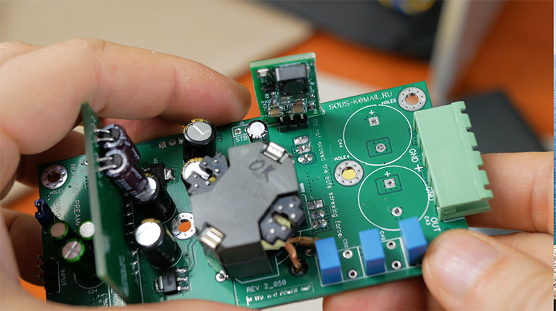

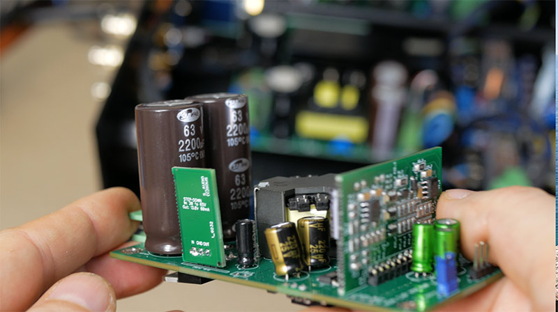

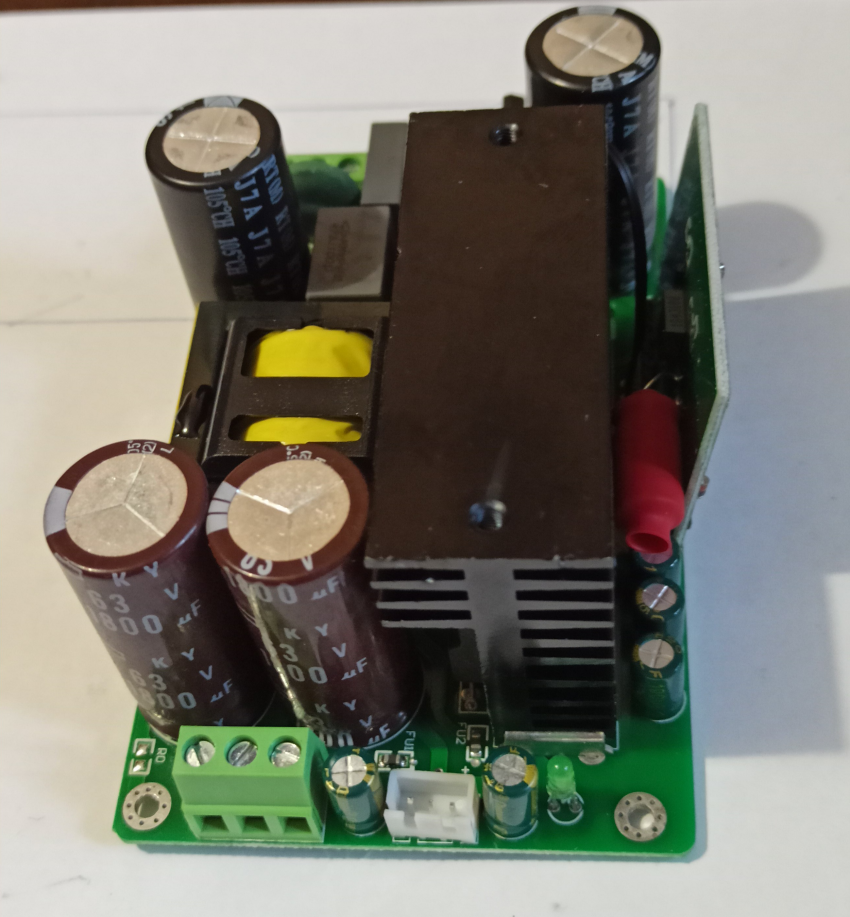

Получил китайские блоки питания, боковая плата (справа на фото) оттопырилась из-за конденсатора в красной термоусадке и выходит за габарит основной платы. Это у всех так или только мне повезло?

VladimirG писал(а): 02 ноя 2020, 14:02 боковая плата (справа на фото) оттопырилась из-за конденсатора в красной термоусадке и выходит за габарит основной платы. Это у всех так или только мне повезло?
Есть варианты с бОльшими промежутками между ребер и конденсатор умещается между ребер радиатора и не торчит.
ИМХО надо переносить этот конденсатор на обратную сторону субмодуля, то есть на сторону установки остальнх элементов.
Еще не помешает "прозвонить" этот конденсатор и, возможно, заменить более качественным с вменяемым ESR.
Для китайской поделки все это мелочи, лишь бы вообще работал, выдавал положенные напряжения и держал ток.
сейчас у всех так. Зачем там вообще электролит не понятно... Возможно в следующей партии Китайцы что-то доделают, но пока у них все страшно инертно.

VladimirG писал(а): 02 ноя 2020, 14:02 Получил китайские блоки питания, боковая плата (справа на фото) оттопырилась из-за конденсатора в красной термоусадке и выходит за габарит основной платы. Это у всех так или только мне повезло?
Да и у меня так.. все партии сейчас такие. Но если корпусу не мешает то не критично.

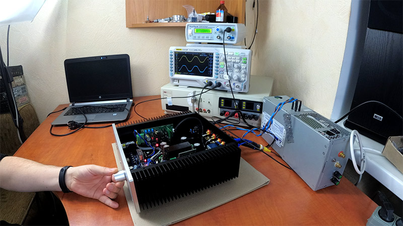

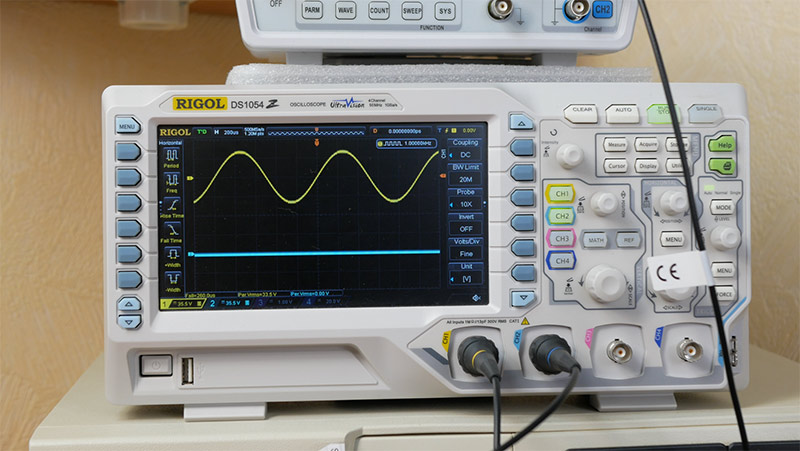

Нагрузил только один канал усилителя на 500Вт блоке питания, что бы посмотреть стоит ли покупать для него по блоку на канал. Плата питается от 48 вольт.
Результаты с нагрузкой на одном канале получились такие:
  • с нагрузккой 4 Ом мощность получилась 280Вт
  • с нагрузкой 8 Ом мощность 140 Вт
Как я уже писал ранее, если с одним блоком питания дать нагрузку на оба канала:
  • на 4 Ом получилось 225В
  • на 8 Ом 136 Вт
На этом блоке питания можно добавить максимум + 5 вольт(53В) или минус 5 вольт(43В) заменив пару резисторов(R66 и R69).
Дальше решайте сами сколько блоков использовать, я буду ставить один блок на весь усилитель у меня акустика основная на 8 Ом.

На вершинах синуса мгновенная мощность выше чем синусоидальная ровно в 2 раза. Что дает "пиковую" мгновенную мощность 560Вт от 500Вт блока питания даже без учета КПД усилителя. И это без дополнительной емкости!
Так и есть, это жесткая нагрузка, которой нет при воспроизведении музыки, так сказать это реальная мощность. В пике да будет больше.

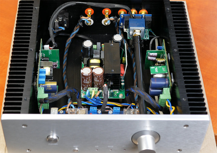

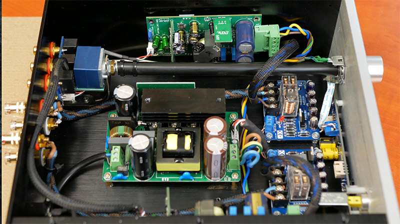

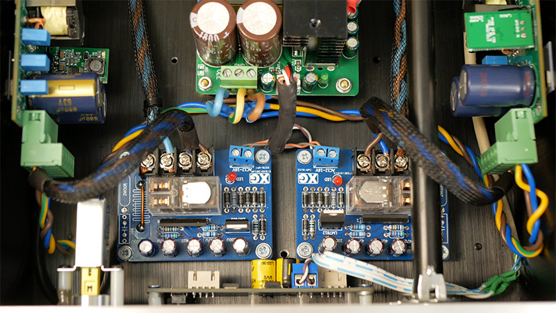

Навел немного красоту по внутрянке, использовал космическое экранирование специальной оплеткой. В общем почти закончил снимать и скоро буду монтировать видос. Получилось хорошо, звук усилителя нравится, если сравнить с лайт версиией, то кажется, что эта лучше. Но поскольку вживую два усилка рядом я не сравнивал, это может быть эффект самовнушения :D

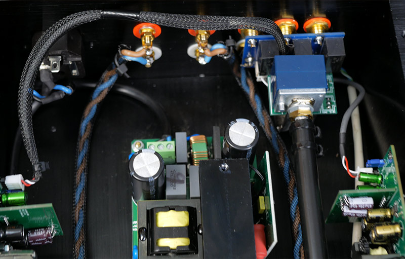

Alex писал(а): 07 ноя 2020, 12:43 Навел немного красоту по внутрянке
Я бы убрал этот ужасный выходной разъем с блока питания и распаял провода питания обеих каналов усилителей
напрямую на выводы конденсаторов или на силовые дорожки вблизи конденсаторов, смотря как удобно.
Возможно, понадобится мощный паяльник.
Этот разъем исключительно проверочный и не выдерживает никакой критики во всех отношениях.
Кроме того, он не позволяет "засунуть" в него оба провода, поэтому пришлось придумывать "разветвитель".

alexandr987 писал(а): 08 ноя 2020, 19:02
В идеале все провода в усилителе нужно припаять, но я слишком часто что-то меняю, поэтому мне удобнее когда все на разъёмах.

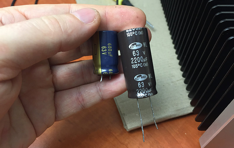

Проснулся среди ночи с желанием срочно добавить емкости на плату! В стандарте стоят отличные конденсаторы панасоник на 680 мФ. Нашел у себя не такие крутые, но большей емкости SAMWHA на 2200мФ. Думаю должно в пике добавить немного мощности.
В блок питания наверно тоже добавлю, прожорливый усилок
Кстати не рекомендую трогать плату и проделывать тоже самое, она четырехслойная, может что-то пойти не так.
В данном размере 2200 мкф наверно диаметром 18. То, что установлено- диаметром 16. Может немного выходить за габариты.
В целом, WL SAMWHA неплохие конденсаторы.

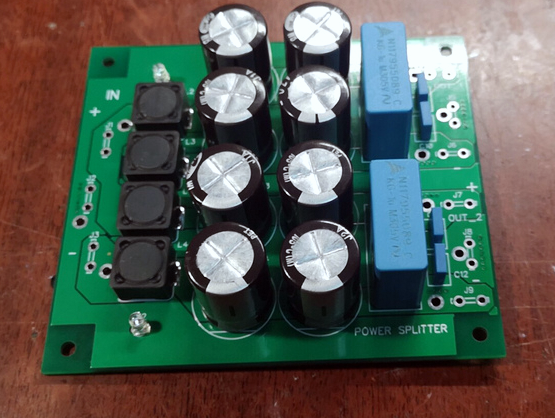

Для наращивания емкости и развязки по питанию есть вот такие платы Y разветвителей.
(а так же его половинки)
В каждую можно установить по 2 конденсатора диаметром 18 в плече. + индуктивность на входе и пленка по выходу

Alex писал(а): 08 ноя 2020, 19:25
Я понимаю, но ХЗ как поступить в этом случае. Мой усилитель служил мне верой и правдой много лет, но в этом году
он перестал меня радовать "теплым звуком", а искажения уже стали заметны на слух. Достал его, очистил от пыли, сделал замеры
и его параметры, мягко говоря , не выдерживали никакой критики, особенно в одном из каналов. Пересобрал все разъемные
соединения, КНИ уменьшился в 4-6 раз, но во втором канале КНИ все равно был в 3 раза выше, чем в другом. Причина, - провод
от выхода платы до выходной клеммы и после его замены КНИ выровнялся по каналам составил порядка 0.005 - 0.006 при 11 вольт
выхода на 8 Ом.
Еще когда собирал этот усилок, искажения в одном из каналов были в 4 раза выше, мучился долго, пока ни убрал входные клемники
(синие такие, очень аналогичны вашим зеленым), после чего КНИ нормализовался.
ИМХО, низкий КНИ, которым может обладать ваша плата усилителя еще нужно донести до нагрузки. В моем случае причиной
очень сильных искажений были все виды разъемных соединений по входу и выходу и низкое качество китайских проводов.

Alex писал(а): 09 ноя 2020, 00:36 Проснулся среди ночи с желанием срочно добавить емкости на плату! В стандарте стоят отличные конденсаторы панасоник на 680 мФ. Нашел у себя не такие крутые, но большей емкости SAMWHA на 2200мФ. Думаю должно в пике добавить немного мощности.
Конденсаторы строго и еще раз строго замерять на ESR. Или хотя-бы просто сравнить ESR панасоника или любого
другого низкоимпедансного жамикона с тем, что Вы устанавливаете. У меня даже при трансформаторном питании
емкость тех конденсаторов, которые расположены в непосредственной близости от выходных транзисторов 470мкф
и их хватает. Там ни емкость важна (особенно при импульсном питании 680 за глаза), а именно низкий ESR и (в моем случае)
ESR этих конденсаторов кардинально влияет на звук.
После того, как стал приводить свой усилитель в порядок, эти конденсаторы вообще повздувались и находились в обрыве.
Замена на обычные 1000 мкф ничего не дала в плане звука, как будто их нет. Нашел какие то голимые китайские
470 мкф 63в и был приятно удивлен их вменяемому ESR и звуку сильно похорошело, несмотря на вдвое меньшую емкость.
Нагрев не сильный и даже не пришлось шунтировать пленкой, хотя не помешает )))
Какая замечательная плата, какая стоимость?

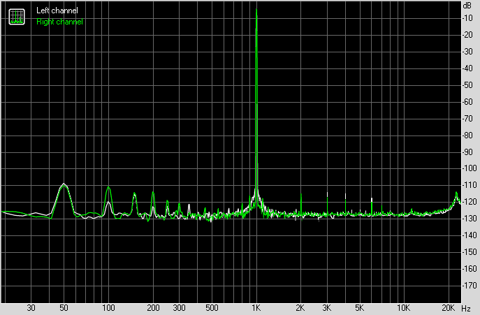

Сделал замеры усилителя с помощью RMAA при громкости(3Вт) на котороой обычно я слушаю музыку .
Результат на лицо! Гармонические искажения, % 0.00065, замеры упираются в возможности моей аудиокарты. Думаю, теперь какую карту прикупить?
Ачх усилителя почти идеальная ))

Alex писал(а): 09 ноя 2020, 19:35 Результат на лицо! Гармонические искажения, % 0.00065, замеры упираются в возможности моей аудиокарты.
Там собственно и работы усилителя не видно, чисто спектр звуковухи )))
"Думаю, теперь какую карту прикупить?"
Никакую, вполне нормальная карта) Какой смысл замерять с высокой точностью то, что ниже 100Дб и то,
что не может быть услышано) Ну, для ЦАПов может и имеет смысл, там сверхнизкий КНИ это норма.
Если все-же нужны такие замеры, вам к Алекс Торенс (или как его там) на вегалаб. Он давно занимается
(или занимался) именно вопросами измерения низких уровней искажений и в его арсенале как раз есть
АЦП с шумовой полкой 150Дб или ниже. Цену не помню, что-то порядка 60-70 баксов, очень давно общались.
Отправка будет из Израиля, сли они у него еще остались. Он жаловался, что слишком много с ними возни.
Не думаю, что звуковая карта, какая бы они ни была, будет сильно лучше вашей.
