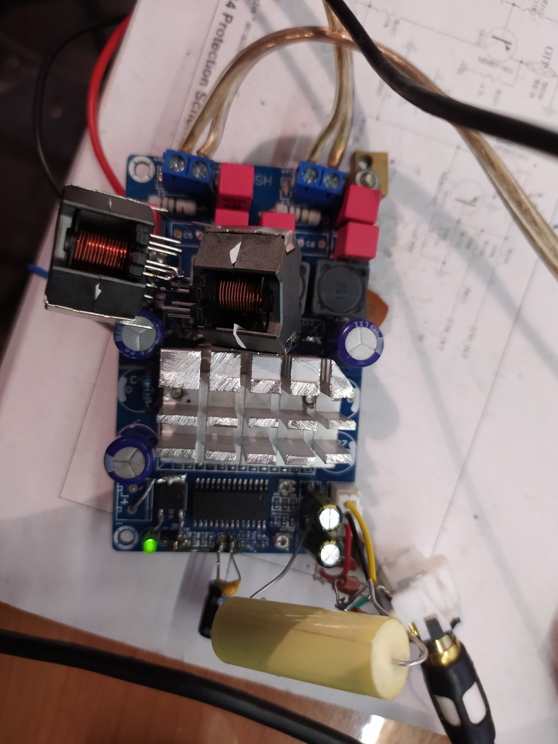

Sous писал(а): 11 ноя 2020, 20:08 Нагрев микросхемы почти не зависит от сопротивления резистора, а только от частоты и заряда затвора транзисторов.
Значит, есть резерв) Если еще немного уменьшить номиналы этих резисторов, то по нагреву будет практически
"комнатная температура". Ну и спектр глянуть, не думаю, что там что-то изменится.
Кстати, при замене IRF4212 на IRF4019, ни в АЧХ, ни в спектре ничего не поменялось, а ВЧ пропали и нагрев усилился,
но после уменьшения номинала затворных резисторов с 20 до 10 Ом нагрев уменьшился и ВЧ "вернулись на родину"
практически в полном объеме. Но перед тем, как уменьшать номиналы резисторов нужно заменить сами транзисторы 4019,
поскольку есть обоснованные сомнения в их качестве)
"заряда затвора транзисторов"
На уровне обывателя, видимо, этот заряд пропорцианален входной емкости и приложенному к ней напряжению.
Чтобы уменьшить этот заряд, нужно либо уменьшить емкость, используя более "мягкий" транзистор, либо уменьшить
это напряжение. Давно мне Димонис что-то писАл, типа нафига ты увеличиваешь напряжение стабилизатора 12 Вольт
и таскаешь туда-сюда бесполезный "заряд". Возможно, эти 12 вольт (относительно минуса питания) и есть питание "драйвера",
которое лучше держать на минимуме.
В этом случае эту паразитскую емкость будет гораздо проще (быстрее) заряжать\разряжать при меньшем
напряжении, и затяжка фронтов импульсов уменьшится, а вместе с ними и нагрев и улучшится проработка ВЧ.
Типа, зарядить конденсатор через резистор до 5 вольт и потом разрядить будет гораздо быстрее, чем зарядить
его до 10 вольт и разрядить. Причем, если правильно понимаю, если уменьшить напряжение в 2 раза, то заряд
уменьшится в 4 раза, то есть уменьшение напряжения весьма эффективный метод.
Видел варианты как с диодами, так и вообще без этих резисторов. Диоды может и помогают, но зависит от номинала
резистора и входной емкости, наверное. Если 20 - 30 Ом при солидной емкости, то может и помогут, а если 3.3 или 4.7 Ом,
то это практически перемычка уже, особенно, при малой входной емкости.

а диоды впараллель к затворным резисторам тут помогают, или нет?
Сообщения: 1426
Стаж: 5 лет 5 месяцев
Репутация: 1243
Re: Усилитель D класса своими руками
Димонис отчасти прав, но с уменьшением драйверного напряжения так же уменьшается выходной ток драйвера, которого у 2092 итак маловато.
В плане искажений нужно, чтобы время открывания и закрывания транзистора было равным. Тогда нужно учитывать Vdrtr. Так как у некоторых транзисторов- 3В у некоторых 5В.
Сейчас использую такой подход:
Vdr=13.8В
Rg=5.1R
при Qgt=26нК. IRFB5615.

Sous писал(а): 11 ноя 2020, 22:45 Димонис отчасти прав, но с уменьшением драйверного напряжения так же уменьшается выходной ток драйвера, которого у 2092 итак маловато.
Что сделано) Поскольку не было инета и даташита, пришлось по памяти. Надыбал стабилизатор, который подает на вывод 12 VCC ирис 2092 стаб. напряжение относительно минуса питания, оно составило 14.8 Вольта. Возможно, это и есть питание драйвера, ХЗ. Многовато, подумал я, вроде как там можно от 10 до 20 Вольт и уменьшил до 12.3 Вольта, хотя хотелось что-то порядка 13 Вольт, но других стабов не нашел. Напряжение менял "на горячую", поглядывая на спектр, - без изменений, может даже чуть лучше в области высших гармоник спектра, потому запаял стабы на постоянку, но если приобрету на более высокое напряжение, то заменю, но надо ли ?
По нагреву на ХХ. Он уменьшился. Между ребер засунул термометр и оставил на пару часов для выравнивания температур.
Термометр показал 34.5 градуса, но погрешность, ясное дело +\- две трамвайные остановки. Субъективно радиатор немного теплый.
На нем, кстати, расположен еще и транзистор стабилизатора, возможно он вносит свою лепту в нагрев.
По звуку все просто шикарно! Звучит на более тяжелых IRF4019 гораздо лучше, чем ранее на заведомо более мягких 4212. Единственное,
показалось, звук немного стал тише, потом измерю уровень выхода, но, думаю, быть такого не может, поскольку чуйка не менялась.
Или просто звук стал чище и потому возникает желание сделать громче)
Заодно прикинул влияние напряжения питания. При его снижении с 40 до 35 Вольт на плечо, при выходном напряжении 12 Вольт
КНИ растут, но не критично. Например с 0.005 до 0.006, но при более высоких уровнях выхода рост КНИ будет уже более существенным,
так, что на напряжении экономить смысла нет.
Ну и заметил, что один канал играет чище чем два в случае общего для обеих каналов БП. Выражается это в окрасе при
больших уровнях громкости.
Спектроанализатор фиксирует рост второй гармоники (нарушение симметрии) аж на 10 - 12 Дб, что ИМХО, оочень много,
и это с условием, что нагружен только один канал. Если нагрузить оба канала, то они тупо будут срать друг в друга
через перекос общего источника питания.
Ну и самое главное, - огромное спасибо за помощь. Просто поражаюсь вашим знаниям и опыту !

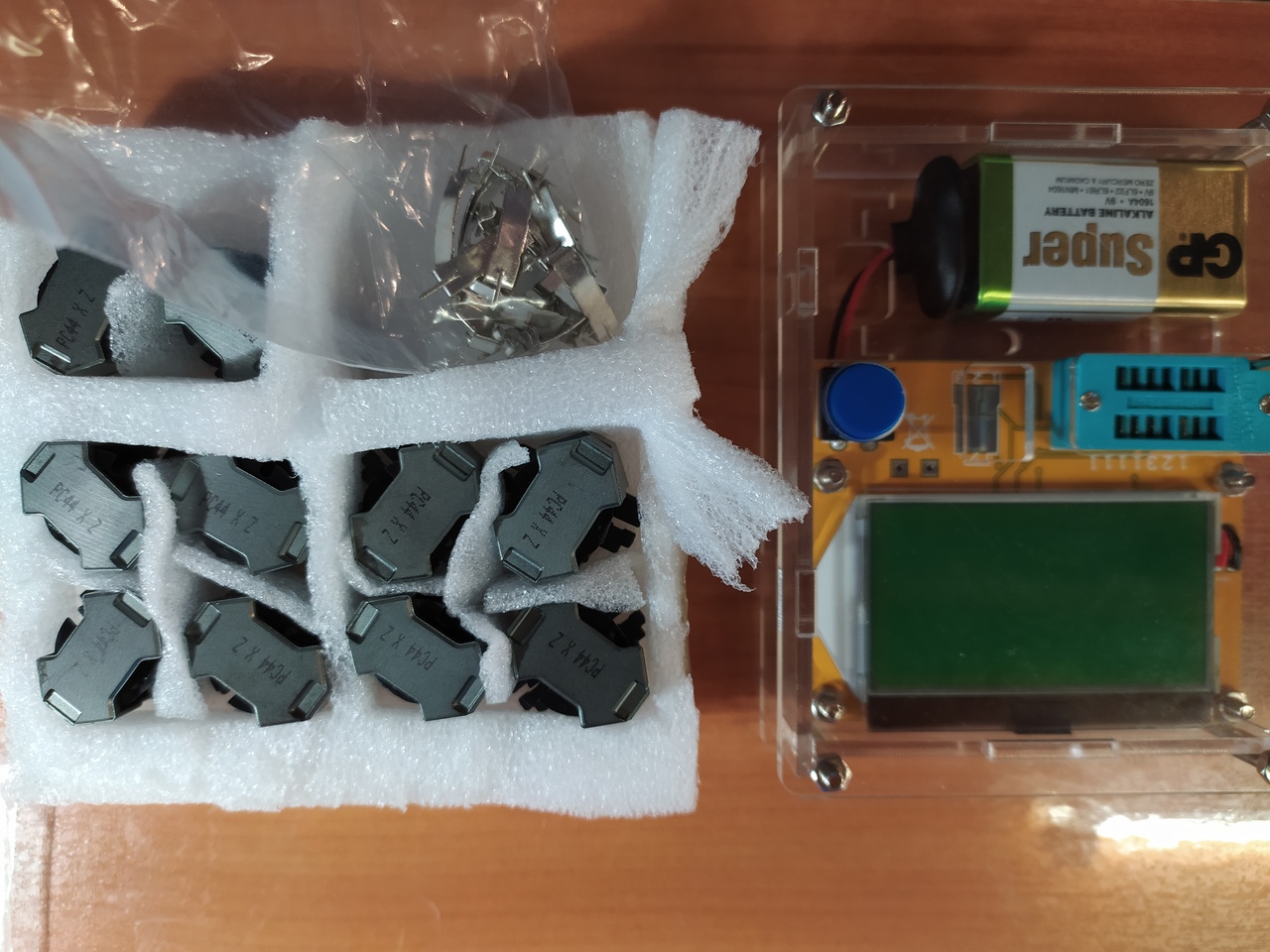

приехали заказики.
Сообщения: 4188
Стаж: 14 лет 2 месяца
Репутация: 2753
Тестера нужно два ;)
Сообщения: 1600
Стаж: 6 лет 6 месяцев
Репутация: 281
Alex писал(а): 13 ноя 2020, 17:37 Тестера нужно два ;)
я буду беречь)))
мотнул пару дроссельков.
По калькулятору Старичка получается 7 витков в два провода 0.6, если зазор 0.2 мм.
Как-раз в один слой мотнулось. Звук приятнее чем с красными колечками, и чем с китайскими маленькими квадратиками. Несущая раза в два меньше, чем после квадратиков. Но что-то мяса с избытком в звуке. Может попробовать литцем мотнуть? Есть немного катушек из строчных развёрток от старых телеков.

lgedmitry писал(а): 13 ноя 2020, 20:05 мотнул пару дроссельков.
Китайские квадратики такие https://aliexpress.ru/item/400091010591 ... 183380%230 ? Как раз у меня такая плата.
Я бы не сказал, что эти квадратики "мясистые" , и несущую душат хреновато. Проблема еще в том, что ничего другое туда не влезет
по размеру(
С выводами по звуку не спешите, пусть прогреется денек-другой)

alexandr987 писал(а): 13 ноя 2020, 20:30
по размеру(
Возможно я когда-нибудь научусь из'ясняться понятно, но это точно будет не сегодня)))
Китайские квадратики - вот такие:
. И мясистые не они, а мои новые RM8 с семью витками в два провода и зазором 0.2мм.
Несущую тоже давят лучше rm8. Колечки красненькие тоже хорошо давят, но они уж больно звонкий звук дают. С одной стороны много детелей слышно, а с другой стороны - в ушах звенит, и в висках стучит))).
зы. Таких квадратиков, как у Вас, я не слыхивал. Хотел было купить, но там продавец какой-то необщительный был - не стал мне размеры уточнять, и я обиделся, добавил деньжат и заказал эти RM8. Магнитопроводы RM8 не греются. Может и вправду РС44 - не обманули. А частота у усилителя 600кГц. Ещё и с повышением должна быть. Tripath - он шустрый.
ззы. с выводами спешить не буду - буду слушать пока.
зззы. Ну, плату-то и переделать можно. Я-то свою точно переделывать буду.
ззззы. Вот знать бы, чей усь лучше - можно было б сделать и мне и Вам по одинаковой плате)))

"колечки вот:"
Спасибо )
"хватит ли для Вашего уся такого габарита"
Буду разбираться, какой влезет. В любом случае хуже того, что есть, не будет.
Сами китайцы не хвалят эти "маленькие квадратики" )))
"А у Вас один отдувается."
Именно так)
"Там вроде б частоты пониже, и соответственно, магнитопроводы понизкочастотнее."
Тоже подумал об этом.
