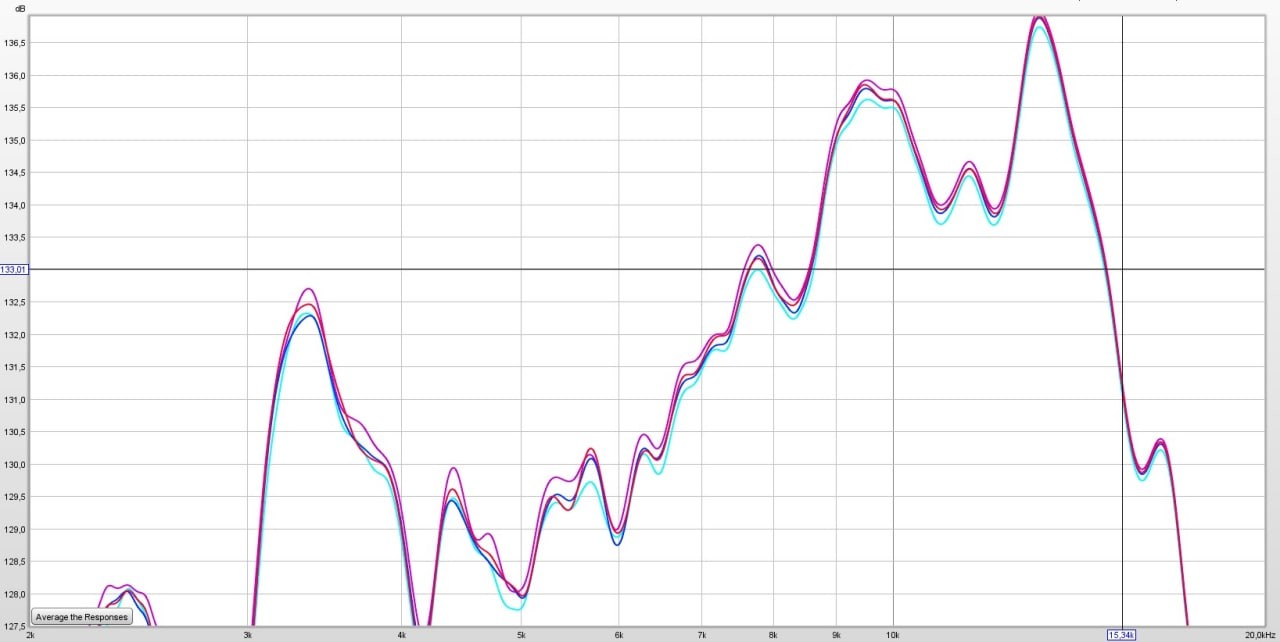

Давно сравнивал на слух и АЧХ разные конденсаторы с максимально схожей ёмкостью(+-0.003мкф), разница доходила до 0.5-0.7дб, и на разных частотах. Вот график,(одна клетка 0.5дб) где Красный: Аудиофиллер MKP 1мкф 400в, Фиолетовый: К77 1 1мкф 200в, Голубой: МБГО 1мкф 315в, Синий: К71 5 1мкф 160в. Замерял по три раза, результаты повторялись.

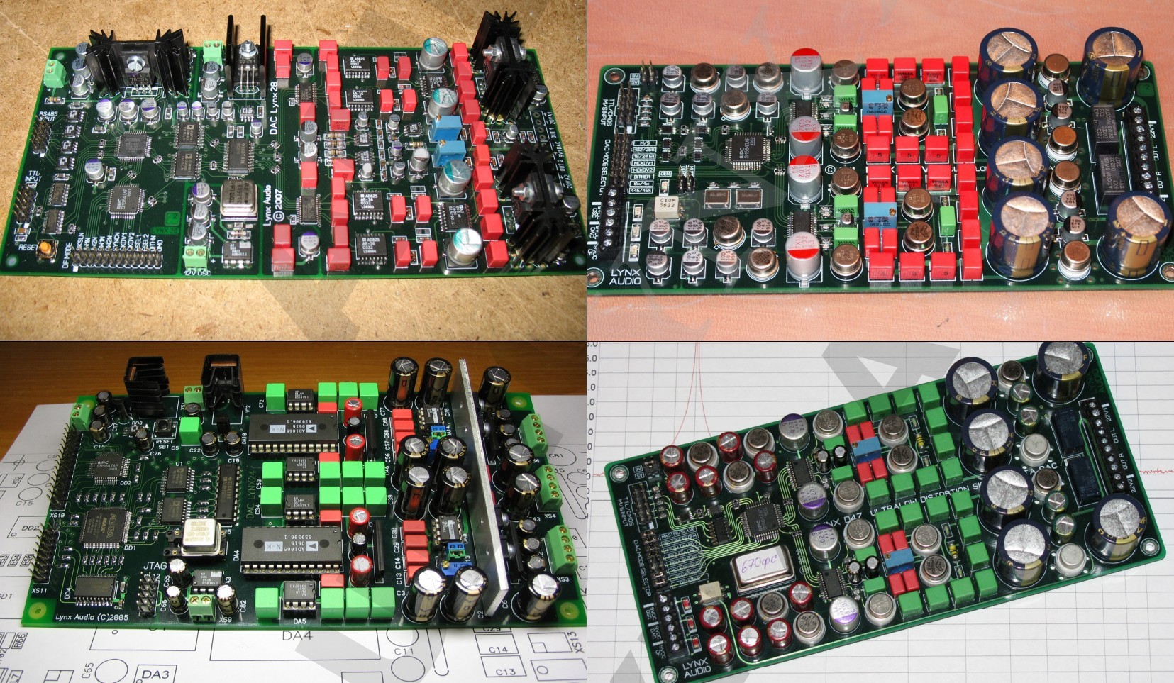

Как ЦАП можно назвать аналогом? Такое ощущение что меня тут провоцирут соответственно вызвать у меня эмоции и распрощаться с помощью администрации. Так скажите открыто я сам покину тихонько.
Первая плата ЦАП Lynx 28, вторая ЦАП Lynx D47V3, третья ЦАП Lynx 24, четвертая ЦАП Lynx D47.

Вы видимо совсем плаваете в теме. Я например тоже собираю цапы (мультибиты в основном) и знаю что есть цифровая часть (до чипов) и аналоговая (после чипов и выхлоп). Питание также есть аналоговое и цифровое (раздельное или общее в зависимости от схематехники)!Essence писал(а): 23 июл 2024, 22:05 Как ЦАП можно назвать аналогом? Такое ощущение что меня тут провоцирут соответственно вызвать у меня эмоции и распрощаться с помощью администрации. Так скажите открыто я сам покину тихонько.
Вима хороша, бесспорно, но есть еще не менее хорошие np0 1206 вместо нее. Я применяю - звучит не хуже MKP2.

Есть и более профессиональные измерения.Zllator писал(а): 23 июл 2024, 17:43 Давно сравнивал на слух и АЧХ разные конденсаторы с максимально схожей ёмкостью(+-0.003мкф), разница доходила до 0.5-0.7дб, и на разных частотах. Вот график,(одна клетка 0.5дб) где Красный: Аудиофиллер MKP 1мкф 400в, Фиолетовый: К77 1 1мкф 200в, Голубой: МБГО 1мкф 315в, Синий: К71 5 1мкф 160в. Замерял по три раза, результаты повторялись. photo_2022-08-21_00-28-41 (2).jpg
Мы когда то спорили с XIAN на тему влияния конденсаторов на звук.
Он дал ссылку
Участники:
Jantzen Audio Silver Z-cap 800 В
Ero MKC 160V
MD-MKP 400V
Сравнивались АЧХ, имульс, переходная характеристика, многотональные искажения.
Никакой разницы не обнаружено.

А вы попробуйте сами измерять ВЧ динамик меняя конденсаторы. Личный опыт куда ценнее. Разница есть. Как уже говорил, тест каждого конденсатора проводился по три раза по очереди, результаты повторяются, конденсаторы имеют разную АЧХ при одной ёмкости, но в пределах максимум 0.5-0.7дб.Justas* писал(а): 25 июл 2024, 13:53Есть и более профессиональные измерения.Zllator писал(а): 23 июл 2024, 17:43 Давно сравнивал на слух и АЧХ разные конденсаторы с максимально схожей ёмкостью(+-0.003мкф), разница доходила до 0.5-0.7дб, и на разных частотах. Вот график,(одна клетка 0.5дб) где Красный: Аудиофиллер MKP 1мкф 400в, Фиолетовый: К77 1 1мкф 200в, Голубой: МБГО 1мкф 315в, Синий: К71 5 1мкф 160в. Замерял по три раза, результаты повторялись. photo_2022-08-21_00-28-41 (2).jpg

Как буду что то в ближайшее время измерять, обязательно попробую. И импульс и переходную и искажения.
Но чую, что изменения будут в пределах погрешности.
Возможно не там копаем. Суслика не видно, но он есть
