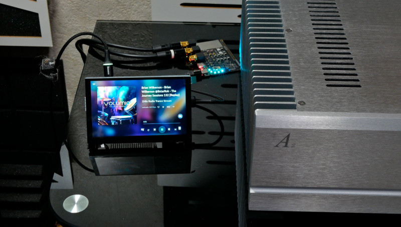

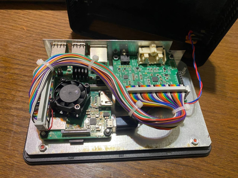

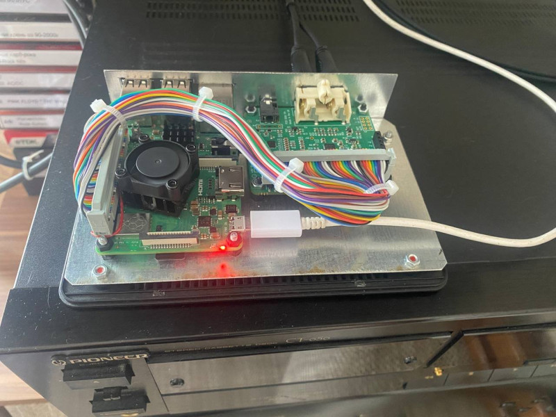

Пока вот так оно работает, жду разьем питания, потом уже закрою корпус.

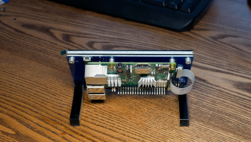

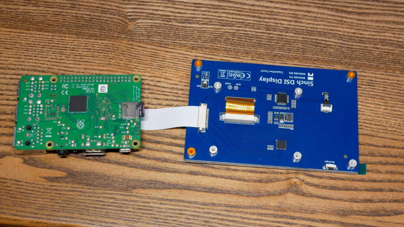

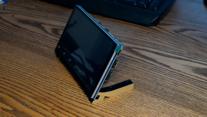

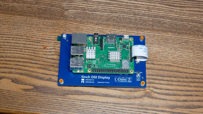

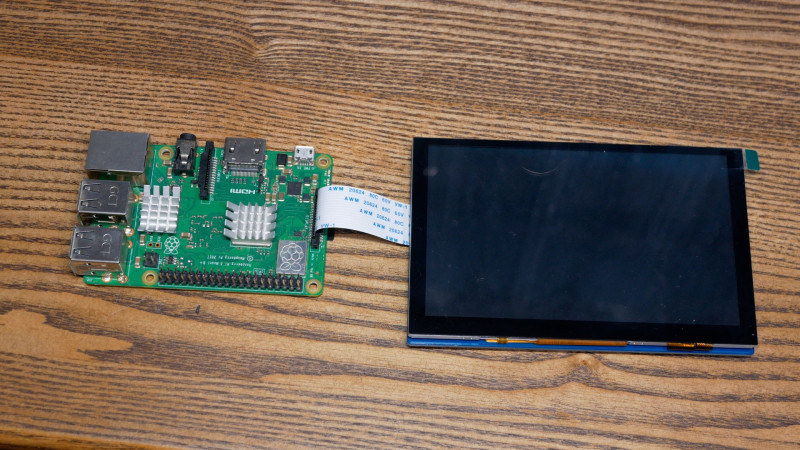

Прикрутил дисплей и карточку tone2 к своей raspberry B+ и думаю нужен мне дисплей или нет. Он не сильно и нужен, но с ним прикольнее. Дисплей покупал здесь цена $28
Теперь нужно придумать какой-то корпус, что бы все туда запихнуть.

С дисплеем лучше!
Сообщения: 332
Репутация: 186
Alex писал(а): 10 июл 2023, 13:38
Красота! А вот где корпус такой найти, что бы дисплей красиво туда вставить? Я себе тоже такое хочу.

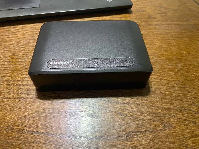

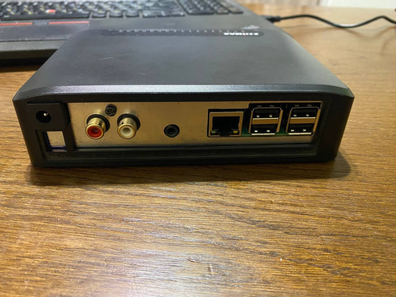

Такое устройство в корпусе от свитча какого-то получилось.
Сообщения: 4167
Стаж: 14 лет 1 месяц
Репутация: 2725
Отлично получилось, компактно. Поздравляю.

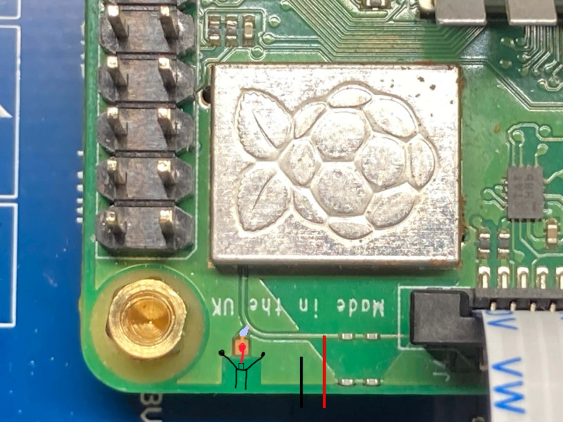

Очень жаль что Raspberry не имеет возможности внешней антенні WIFI, можно было бы в красивом металлическом корпусе сделать...
Сообщения: 4167
Репутация: 2725
Можно припаять, там есть куда.

Резистотры на центральном можно убрать.

Я так понимаю, что эта дорожка и есть антенна, нагруженная резистором на корпус. То что нужно взять SMA разьем, и туда припаять это понятно, а вот не нужно ли в самом начале эту дорожку перерезать, и припаять как можно ближе к модулю? Есть у кого-то такой опыт? А то на таких частотах это может быть важно.
Или поставить перемычку от пятака на дорожку и припаять кабелек так? Так прям намек на SMA разьем.
Последний раз редактировалось Vacumeter 13 июл 2023, 21:54, всего редактировалось 1 раз.
Сообщения: 4167
Репутация: 2725
На изгибе там вроде даже есть место под конектор, не думаю, что нужно резать дорожку.

Alex писал(а): 13 июл 2023, 21:47 На изгибе там вроде даже есть место под конектор, не думаю, что нужно резать дорожку.
Изменил пост, гляньте...
Но перемычку, думаю нужно ставить, пятак тот не похоже что куда то идет, Нужно прозвонить будет...

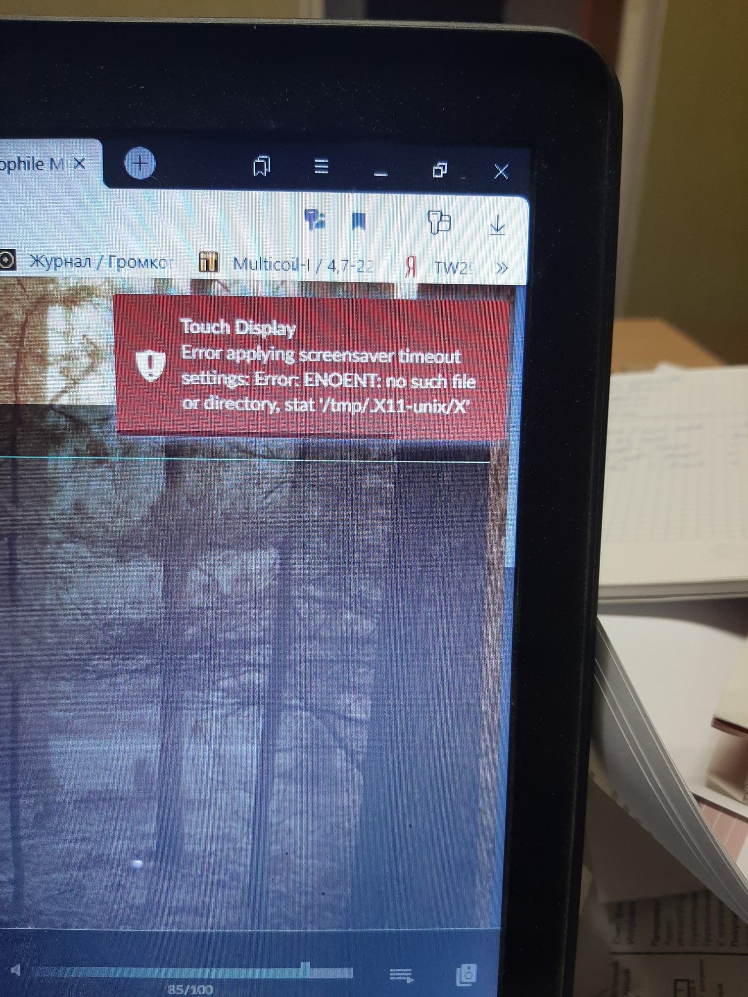

Здравствуйте имею Raspberry Pi 3B+ и вот такой Дисплейhttps://aliexpress.ru/item/100500443299 ... 9166917872 , вопрос в том что никак не могу его запустить. Продавец дал ссылку на инструкцию https://www.spotpear.com/index.php/inde ... 4aa6kTWn2uона не работает , помогите кто чем может :P
Сообщения: 4167
Репутация: 2725
Так а что вы пробовали и что не получается?

Пробовал (1) что предлогает мне продавец по ссылке , (2) пробовал устанавливать плагин в валюмио и несколько версий самого валюмио,(3) пробовал устанавливать сторониий плагин с запуском по ssh.
Сообщения: 4167
Репутация: 2725
что показывает на экране?
Greenya
Сообщения: 5
Стаж: 2 года 2 месяца
Откуда: ссср
Аудио система: Разное аналоговое.
Сообщение Greenya »
просто подсветка и все . один раз попросил логин пароль , я обрадовался и перезагрузил но при следующей загрузке ничего не показал сколько бы я не ждал.

ошибку пишет такую

Какую систему вы установили на raspberry? Вы делали то, что написано в инструкции? Если на только установленной системе подключить экран, он что-то показывает?
Greenya
Сообщения: 5
Откуда: ссср
Сообщение Greenya »
Volumio2.457 , Volumio2.729 , Volumio-3.512 пробовал инструкцию в каждой , нет экран не показывает ничего кроме подсветки . я смотрел несколько видео ,что по умолчанию вывод на НDMi, а на DSI Mipi нужно скомандовать . но не получается почему-то.

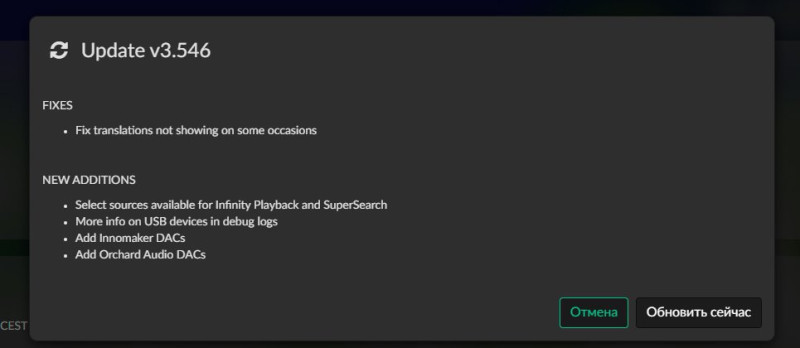

После перехода на последнюю версию volumio 3.546 для распбери 4, перестали появляться плагины для установки в соответствующем разделе.
Пишет, что необходимо залогинится в my volumio. Но после логина, ситуация остаётся прежней.
У всех так? Или есть варианты? Спасибо!
Сообщения: 4167
Репутация: 2725
Сейчас обновлю и проверю.
Сообщения: 4167
Репутация: 2725
Все работает, плагины есть
