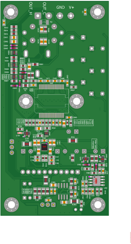

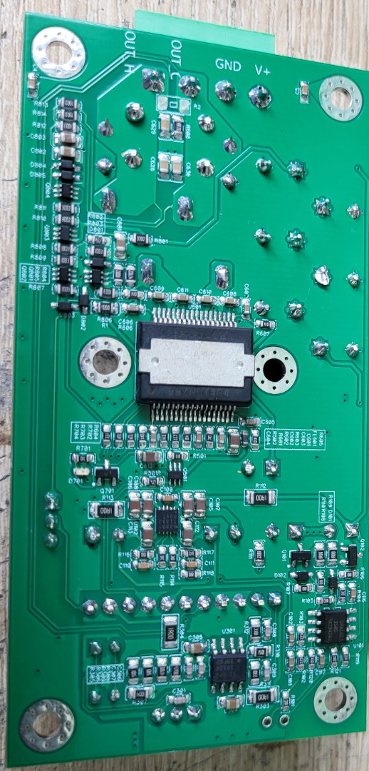

Прототип Ptero Power mono наконец-то отправлен в производство.
микросхемупока в ручную буду паять, в высоком корпусе

Моно платы на TAS5162 DKD (высокий корпус 36 ног ) приедут уже к среде. Максимальное напряжение 52В, но из-за особенностей дизайна я скорее всего буду рекомендовать не превышать наапряжение выше 48В.

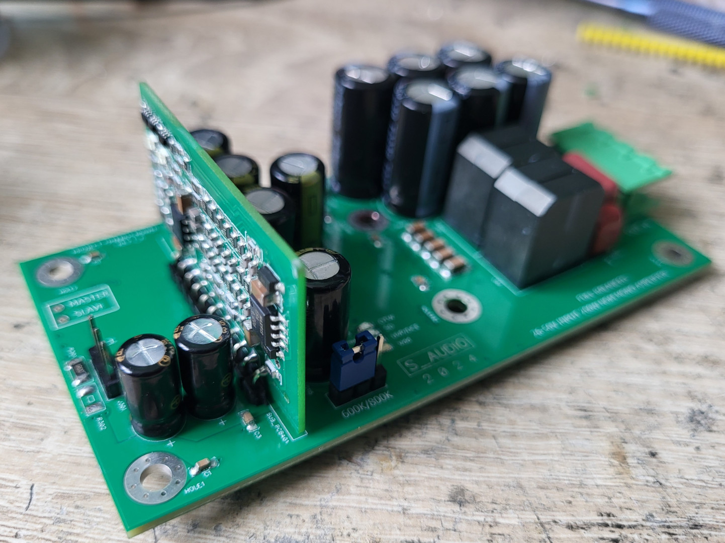

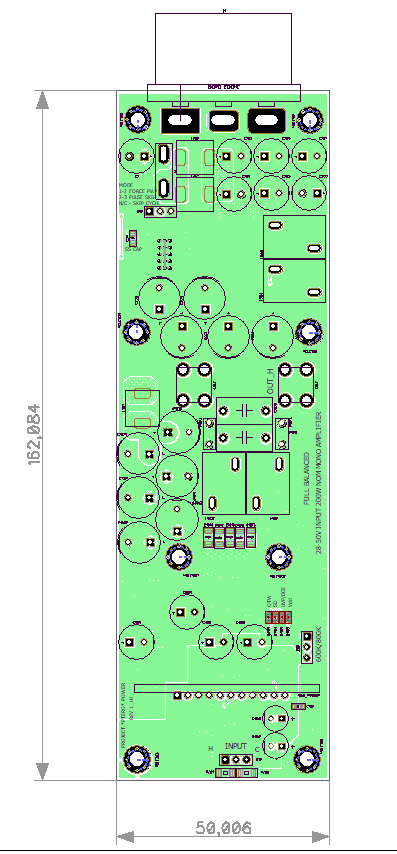

Ptero POWER mono уже доступны.
При 52В можно снять 280Вт на 4 Ом

Добрый вечер, этот модуль кроме мощности чем то лучше?
- Сообщения: 1496
- Стаж: 5 лет 10 месяцев
- Репутация: 1287
Относительно обычной моно версии тут лучше стабилизаторы питания ОУ. Но в стерео такие же.

Модуль Ptero Power mono с питанием 12В.
