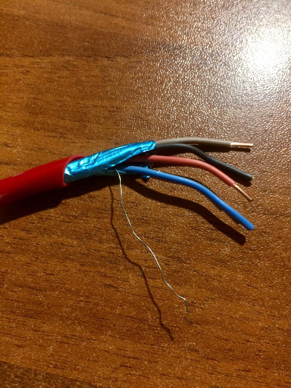

Здравствуйте
Подскажите, в качестве сигнального провода для разводки в усилителе можно использовать КПСВЭВ 2*2*0,75
- F11CD64F-300C-4729-9016-E3EA1EF00061.jpeg (230.37 КБ) 4224 просмотра
можно и электрод сварочный использвать, но зачем?
Заметил, что есть непонятная тяга к использованию моножилы в разных вариантах.
нет, используйте микрофонный экранированый кабель. Во время пайки отключайте плату от силового разъема и выключайте паяльник из сети, это позволит минимизировать риск повреждения входного ОУ .
- Сообщения: 288
- Откуда: Подмосковье
вопрос заземления тела и паяльника достаточно важный для сохранности компонентов, в особенности с полевыми транзисторами на входе и в зимнее время, когда влажность низкая и заряд медленно стекает

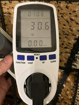

Привет, я тут новенький. А разве вас не интересует потребление данного усилителя? Не нашел ответа на форуме. Очень интересно узнать в реальном тесте сколько он потребляет в простое и при просушивании музыки. Спасибо!
Мой вариант в простое и на обычной громкости(до 10 Вт) потребляет около 30 Вт. А дальше смотря какая нагрузка и чем вы его там запитаете.
