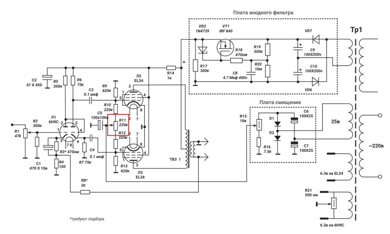

В процессе регулировки токов покоя выходных ламп скачки сетевого напряжения постоянно портили картину. У меня возникла такая идея:
1. Выставляю ток для одной лампы
2. ставлю щупы милливольтметра на катоды двух ламп выходного каскада
3. подстроечным резистором второй лампы добиваюсь нулевых показаний.
Кто то пробовал так делать? Какая точность при этом получается? Как этот метод выглядит глазами специалистов?

Абсолютно реально. Існують навіть схематичні рішення по підтримці струму спокою та його балансу як раз за таким принципом. Похибка не зросте.

Я завжди виставляю попередньо току для лампи однієї, наприклад для EL34 50ма. пр 360в анодного.
Потім пару ламп балансую в каскаді ставлячи щупи вольтметра на аноди
і добиваюся мінімальної змінної напруги між анодами балансним резистором.
Точноість балансування в принципі дуже гарна, враховує недоліки ламп та трансформатора. Потім ток можна підняти після прогрву часів десь 10-30, але балансування можливо прийдеться повторити, задлежить від ідентичності параметрів ламп у парах (підсилення, крутизна, ступінь зношеності)

Можна навіть не подавати на вхід сигналу - достатньо викрутити гучність на половину.
В підсилювачі е мінімальний рівень не відфільтрованого по живленню фону 50 та 100 герц, от він і створює напругу на анодах при небалансі
У нас же двухтактники тим і славляться що мають мінімальний фон 50гц при балансі - він сам давить трансформаторм його.

Між анодами ще не міряв, але на катодах практично "0" мВ. Так що, якось у мене получилося настроїти...

В одній із конструкцій пана Дмитра я зустрівся із гібридною схемою зміщення в вихідному каскаді. Тобто резистор в катоді має певне падіння напруги, і також фіксоване зміщення. Що це дає?

Отримав заказані лампи 6SN7 JJ. Поставив. Режими перших ламп ввійшли в ті значення що на схемі. катод-2,8В, анод-115В (при 6Н8С було 120В). Зазначена різниця в 4 В збереглася для ФІ. Мікрофонного ефекту не стало. Але стали шипіти "с" та "ш" . І щось з цим потрібно робити. Щоб Ви запропонували?

Звмінити міжкаскажні конденсатори на іншого типу. Спробуйте К40У-9.

МБМ (є декілька), як я розумію не годяться. Може бути занижена ізоляція?LinuxManiac писал(а): 08 авг 2025, 12:48 Звмінити міжкаскажні конденсатори на іншого типу. Спробуйте К40У-9.
І ще, який діапазон ємностей буде підходящий? В багатьох схемах на EL34 я бачив що стоять на 0,1 мкФ.

О що як це якийсь збуд? Я бачив схеми де паралельно сіткам вихідних ламп ставлять конденсатори по декілька десятків пікофарад. Саме для EL34. Також, як згадуєте, я пробував ввести ооос як у схемі Шишідо. Ось той звук певно і був "пригнічений".LinuxManiac писал(а): 09 авг 2025, 11:46 З мого досвіду, саме К40У-9 пригнічують або позбавляють "цикання". Про інші такого сказати не можу.
