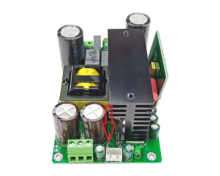

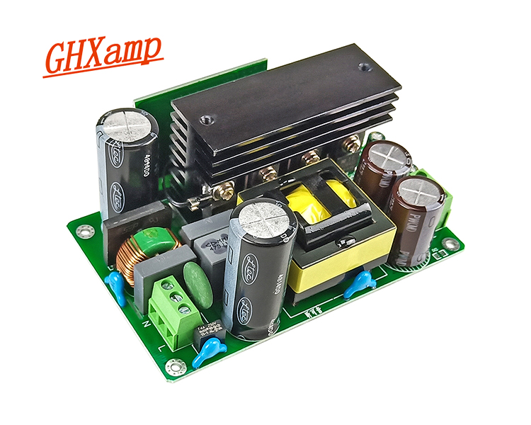

Здравствуйте. Коротнул в блоке GHXAMP 500 Вт +-15в и сгорел предохранитель FU1. Подскажите на какой ток ?

5 ампер это +-48, а FU1 стоит на линии 15в. Не могу найти мощность 15 вольтовой линии...

Это какой БП, как у ТС?

- H8a794e08146f488cb3cf351435312ac7P.jpg (327.69 КБ) 3798 просмотров

Там два предохранителя, один при кз с феерверком испарился....
- Habf40bbc6f3142ba8f5cedc0ccaa4b8cR.jpg (187.62 КБ) 3795 просмотров

Я мерял, ток там небольшой, по памяти - миллиампер так 200-300.

Спасибо. Китайцы уже ответили. 300 милиампер.

Китайцы в некоторых блоках ставили 1 Омный резистор. Если выход 15В не используется- можно так и оставить,
кроме индикации это ни на что не повлияет.

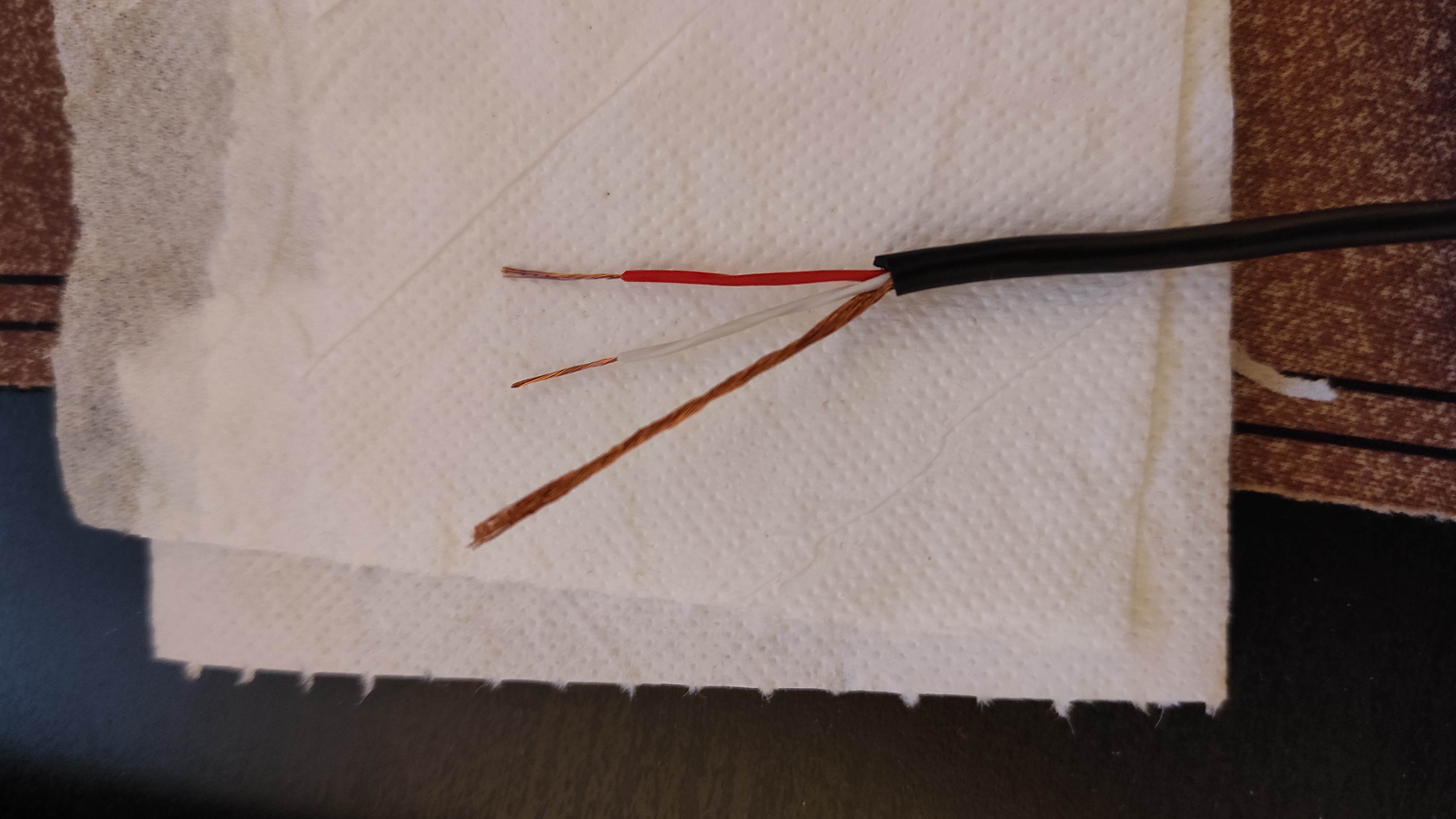

Как правильно распаять кабель от rca до входа в плату усилителя? Белый -, красный +, оплетка к - со стороны rca или входа усилителя?
- 1616010241571.jpg (695.98 КБ) 3739 просмотров

Egor2101 писал(а): 17 мар 2021, 21:49 Как правильно распаять кабель от rca до входа в плату усилителя? Белый -, красный +, оплетка к - со стороны rca или входа усилителя?
Великий и ужасный(гугл) подсквзал, что оплетка к минусу со стороны источника.

Вроде бы как всегда было со стороны усилителя. Большинство же внутри усилителя его корпус с корпусом входных rca соединяют. Соответственно, туда же и корпус кабеля

Почему нельзя использовать моно провод?

Почему нельзя использовать моно провод?Jek001973 писал(а): 18 мар 2021, 09:36
[/quote]
Да вроде как не запрещено и моно.
Копнул сейчас поглубже-в разных интернетах разные мнения на тему с какой стороны подключать экран на сигнальный минус.
