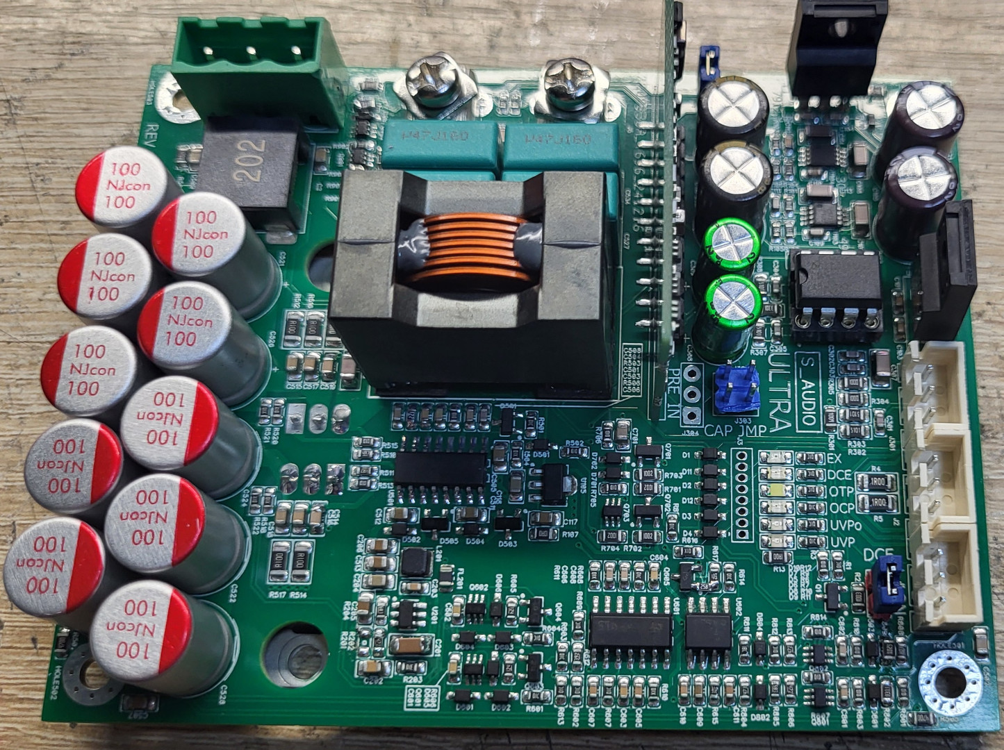

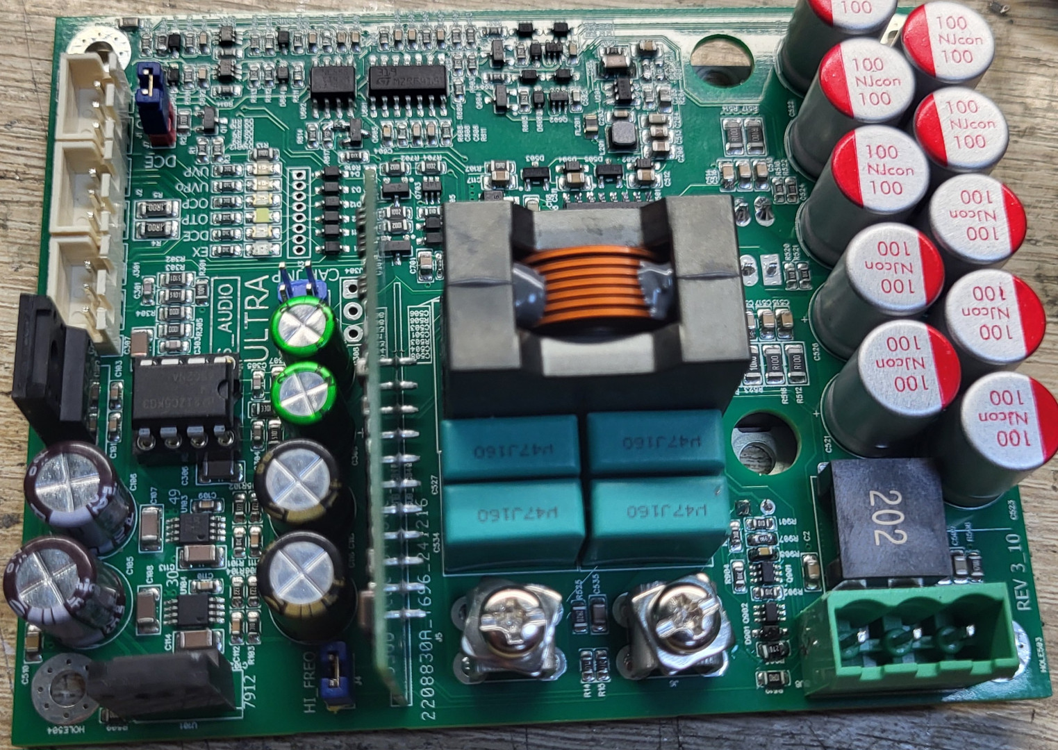

Здравствуйте!
Эти платы уже не выпускаются, сейчас ожидается версия 3.10, прибудет через пять-шесть дней
Простите, а какой смысл в ваших клонах?) перфекционизм ради перфекционизма?)Sous писал(а): 02 янв 2025, 00:16 Здравствуйте!
- Сообщения: 1518
- Стаж: 5 лет 11 месяцев
- Репутация: 1301
В общем говоря - и да и нет. Это развитие исходной платы 3.хх
Версии 3_0х были сделаны для старого модулятора, конструкция была оптимизирована для Ncore, что для пурифи оказалось не оптимальным.
Кроме того накапливается опыт и увеличиваются производственные возможности, что позволяет сделать схему удобнее и лучше по параметрам.
Вы же не задаетесь вопросом почему, например, автопроизводители выпускают новые модели, или обновляются модели телефонов.
Я прекратил выпуск 3_06х уже около года назад, так как уже было понятно, что много чего можно сделать лучше. Но объем переделки очень большой, быстро сделать не вышло.
Концепция платы с двухсторонним монтажом и 3-мя субмодулями примерно в полтора раза дороже в процессе сборки.
Получилось 4-слойную плату с двухсторонним монтажом переделать в двухстороннюю с односторонним - причем кол-во элементов на плате стало даже больше, а размер увеличился всего на несколько мм, кроме того удалось на основной плате дополнительно разместить диоды индикации и высоковольтный конвертер питания драйвера, которые раньше были на субмодулях.
С точки зрения производства - новая плата требует примерно в два с половиной раза меньше времени на сборку, и в полтора раза дешевле. За счет этого есть возможность за те же деньги делать платы на толстой меди.
Для пользователей тоже будет улучшение:
- ожидается поддержка напряжений до +/-70В (300Вт 8Ом)
- Поддержка 2 Ом нагрузки;
- порог токовой защиты на 20% выше;
- ниже уровень шума;
- полная совместимость с моими блоками питания. Для подключения управления и питания ОУ достаточно будет двух стандартных трехпроводных шлейфа;
- добавлен коннектор индикации;
- все элементы кроме выходных транзисторов на верхней стороне, что удобно, например, если нужно изменить к-т усиления или еще что-то.
При питании 70 вольт, на 4 Ом сколько мощности можно снять? Она получится мощнее 2.061 платы?
