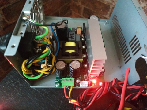

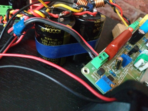

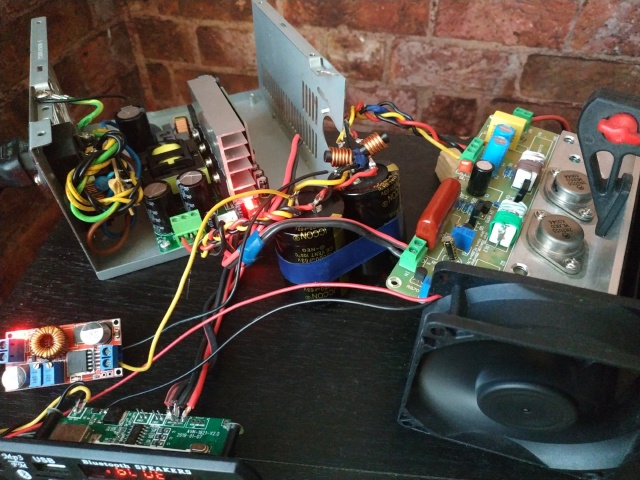

Радости нет предела. Пришел двухканальный БП для JLH2003. Фон частично победил емкостью, сейчас стоят 2х15000 кондера. Както не очень я доверяю китайцам, может с емкость и не обманут, а вот с вольтажом могу, тогда ресурс кондера улетит в разы веселей. Но буду надеяться на лучшее. Не знаю нужноли добавлять резистор на 0.1-0.2 от БП, перегреются, отпояются, еще погорит чо.
По поводу звука.. Словами много описать не могу, он правильней, чем у 69 и лучше. Причем 69 весь тюнингованый, а 2003 "из коробки".

На колхоз не обращайте внимание, это в связи с борьбой над фоном, фон победил. Экранированные провода пришли, пока не ставил,и по прям совсем заморочится, межей всеми элементами и платами экранированные разделительные пластины нужно ставить, и никакого "воздуха", проверено "воздух" не работает. Пока думаю над все этим.
Ну вот, так веселее!
С ИБП фона не должно быть.
