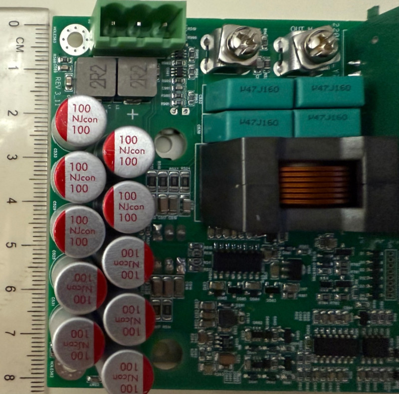

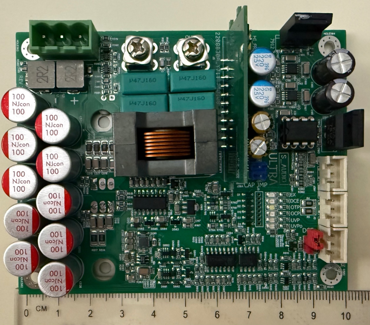

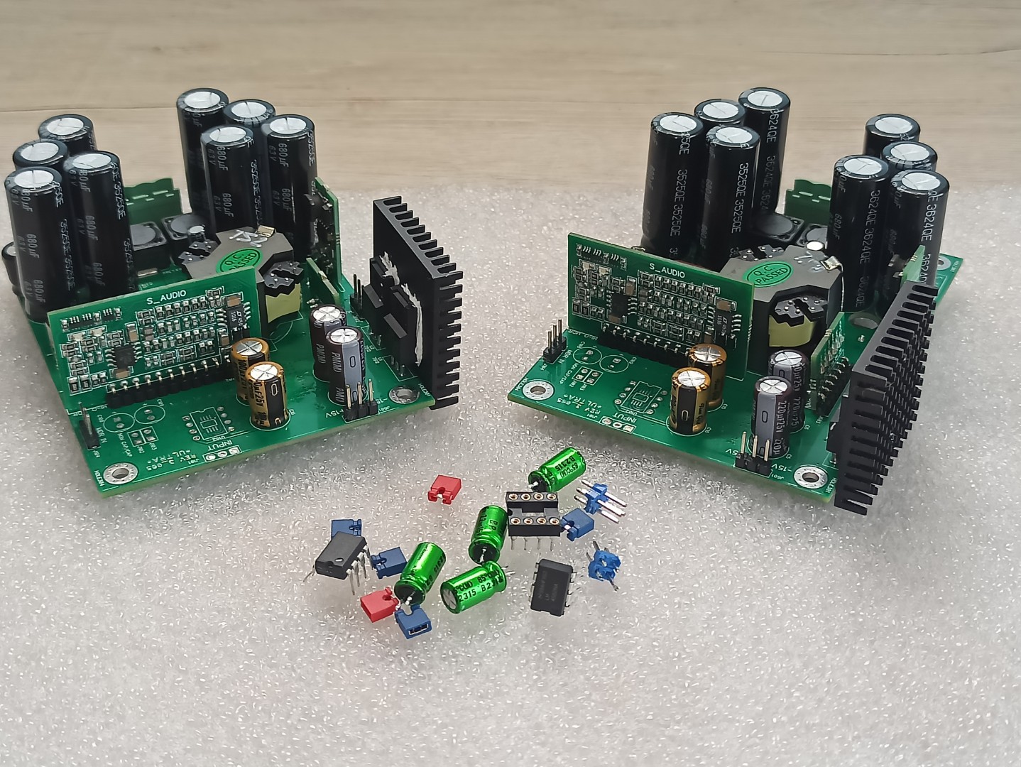

Версия 3_1х уже доступна.
Текущий выпуск 3_12. Тестировал на напряжении +/-65В. На +/-70 тоже позже попробую, но в целом по допуску всех компонентов- +/-70В стабилизированного будет поддерживаться. Но так как транзисторы выходного каскада на 150В - все же лучше выше 65В не повышать.
Для стандартного исполнения все тех же 500Вт, ограничены выходными транзисторами.
Возможно позже сделаю адаптацию под +/-80В на других ключах, но это под вопросом.

На сколько ватт можно рассчитывать на модуле 3_12 при питании 65, 70 и 80 вольт и при каком КНИ?
Я почему упираю в мощность, у меня мидбасы на 600 ватт на 3-х дюймовой катушке, хотелось бы на все деньги их подключить. Это не домашняя акустика - для адептов квартирного спокойствия пишу сразу.
Стоимость в итоге модуля?
- Сообщения: 1397
- Стаж: 5 лет 3 месяца
- Репутация: 1225
4 Ом 51 вольт питание - 34 вольта на выходе 289 ватт =51/1,41=36В, от макс возможного 34/36=0,94
соответственно, при 61В будет 61/1,41*0,94=40,66В=413Вт
Измерения наверно сделано до момента видимого на осциллографе искажения, примерно 0,5% КНИ.
Если измерять по приятному стандарту при 10% КНИ, то при 61В получится около 550Вт примерно.

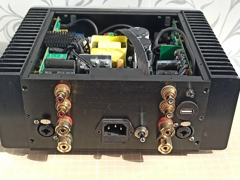

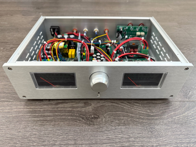

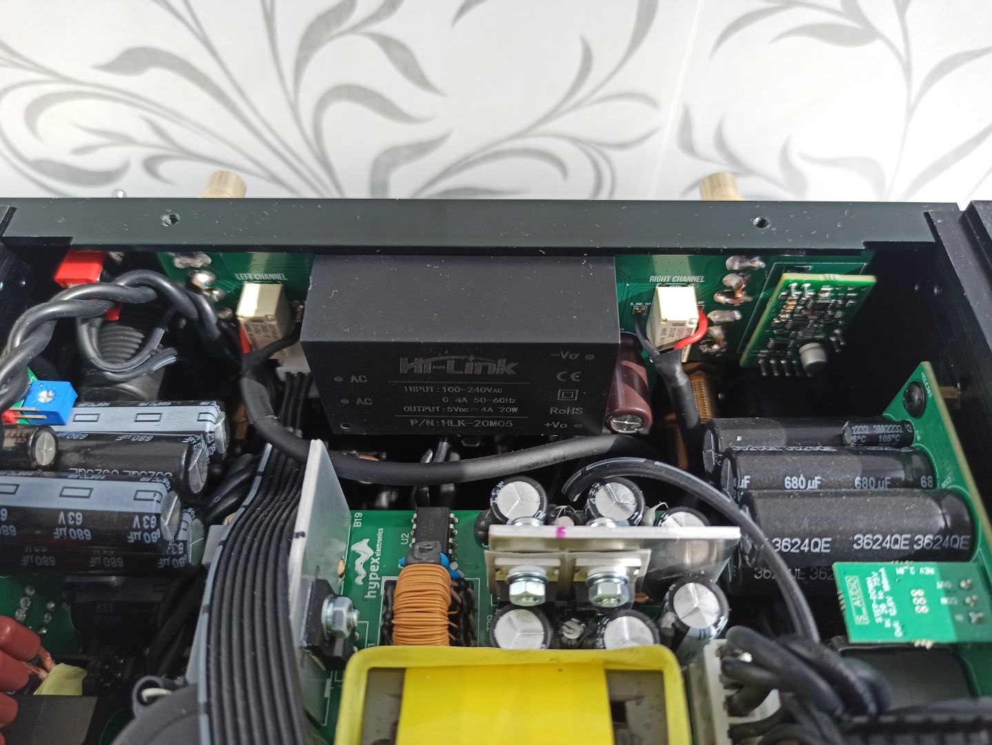

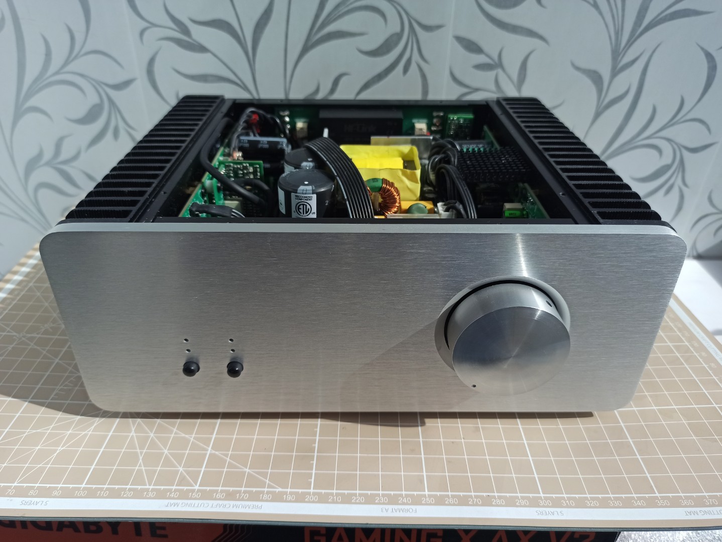

Таки начну

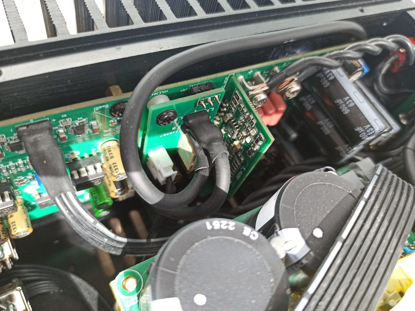

Долго я собирал свой усилитель на 3_065. Уже платы перестали выпускаться, а я все не закончу свой усилитель.
В сборке пришлось много раз заказывать печатные платы для различных решений, по этому заканчивал сборку устройства уже покрытого пылью.
На случай если санитары снова напьются и не запрут на ключ заведение в котором работают. И от туда снова сбежит постоялец, включит камеру и начнет вести беседу про то что в современном усилители должен быть. ЦАП, блютуз, тембр блок, пультик и тп.
Отвечу, мне это все ненужно. Я люблю экспериментировать и привязывать ЦАП к усилителю мне не подходит. Я завтра захочу сменить усилитель, или ЦАП. Я не выкину это целиком.
К тембр блоку я не привык.
Пультик для управления, тоже не особо мне полезен. К тому же мне нравится управлять в ручную, крутить эту большую ручку громкости
Собственно это и было то из-за чего я купил данный корпус.
Корпус.

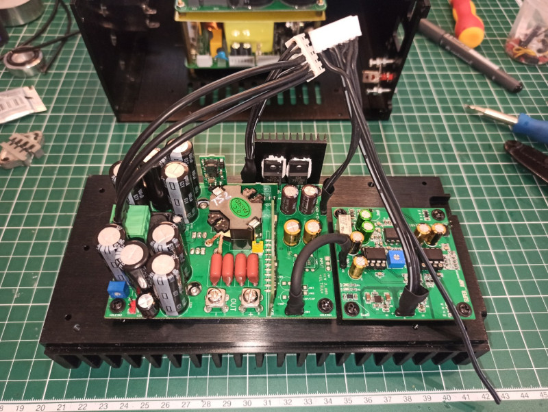

Собственно платы 3_065.
Как по мне платы звучат прекрасно, мне нравится.
Хотя многие чего только не меняли в них, "вырывали здоровые зубы и ставили позолоту". Меняли хорошие конденсаторы на самые бедные, но чтобы кембрик на них был золотого цвета и блатной надписью.
Не стал что то там менять кардинально, если быть точным я выпаивал
Выпаял полностью предусилитель, так как планировал подавать сигнал напрямую на модулятор.
Корпус.

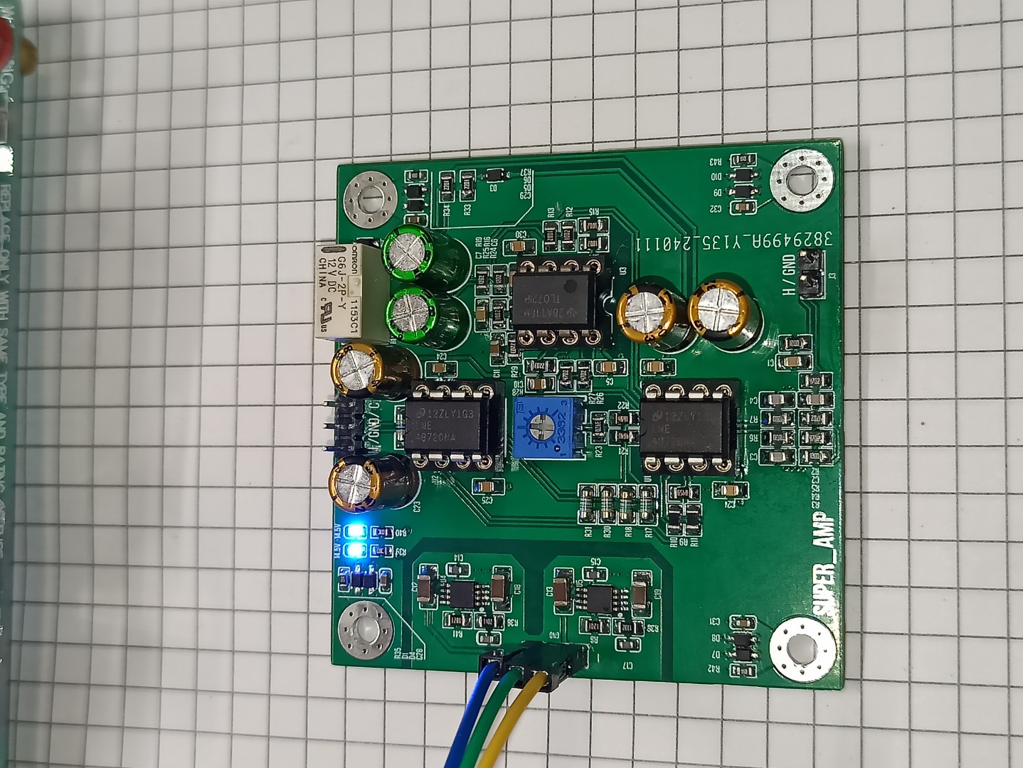

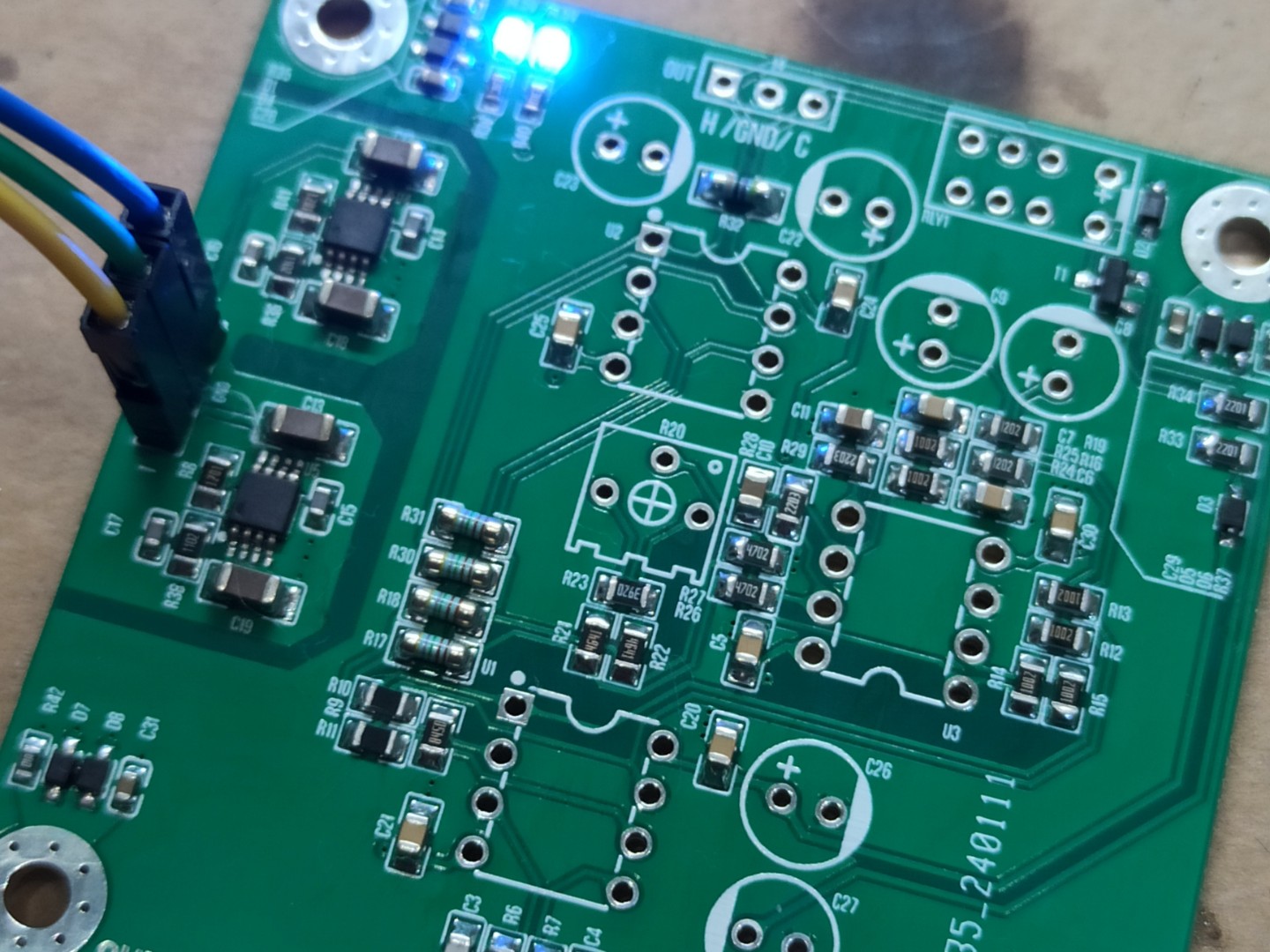

Для своего усилителя я развел предусилитель, схему взял с NAD m22.
Если не подаю DIF сигнал на прямую на модулятор. Можно принимать и SE сигнал на ум с помощью этого преда.
Моя любимая Паяльная станция

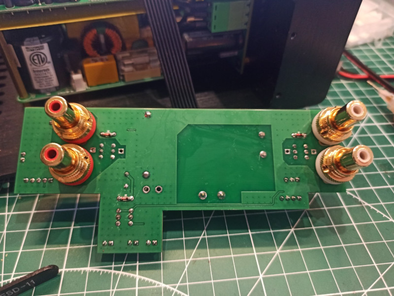

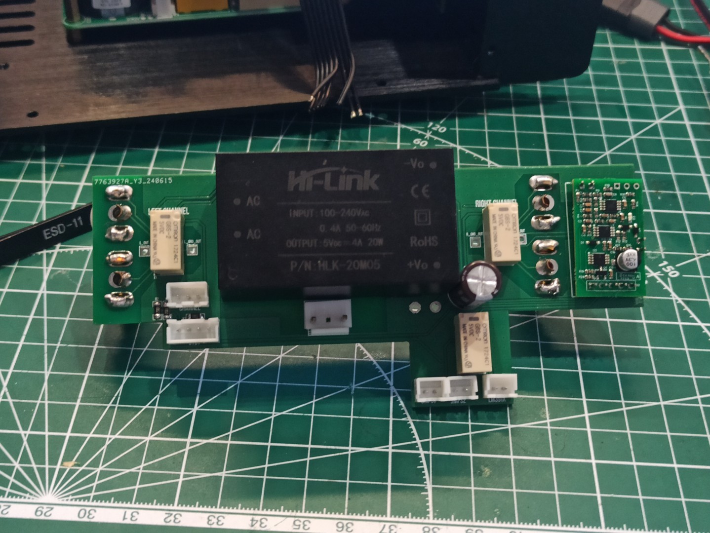

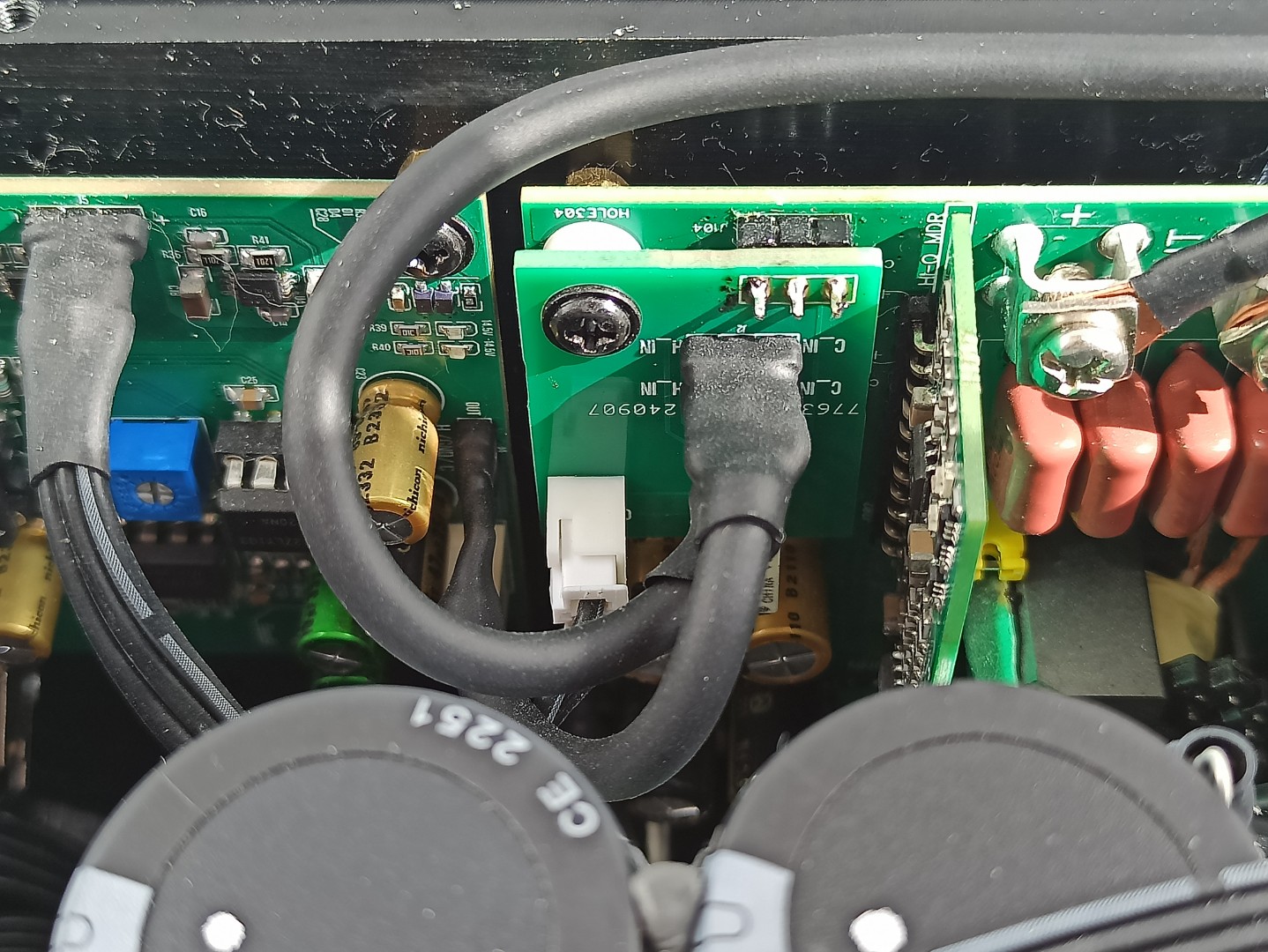

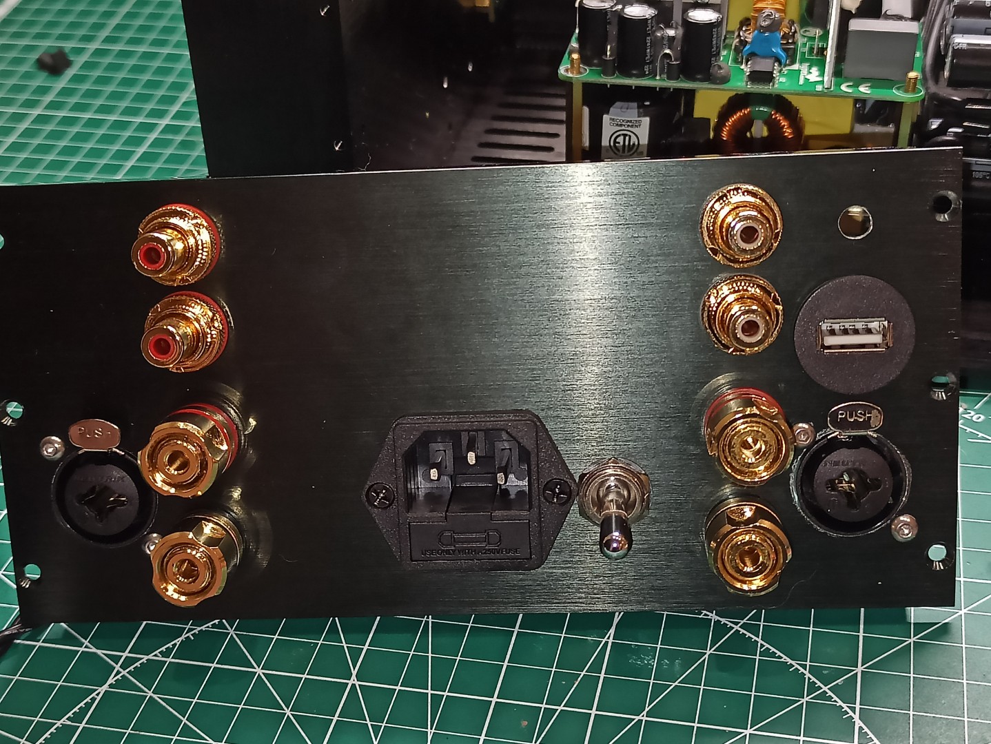

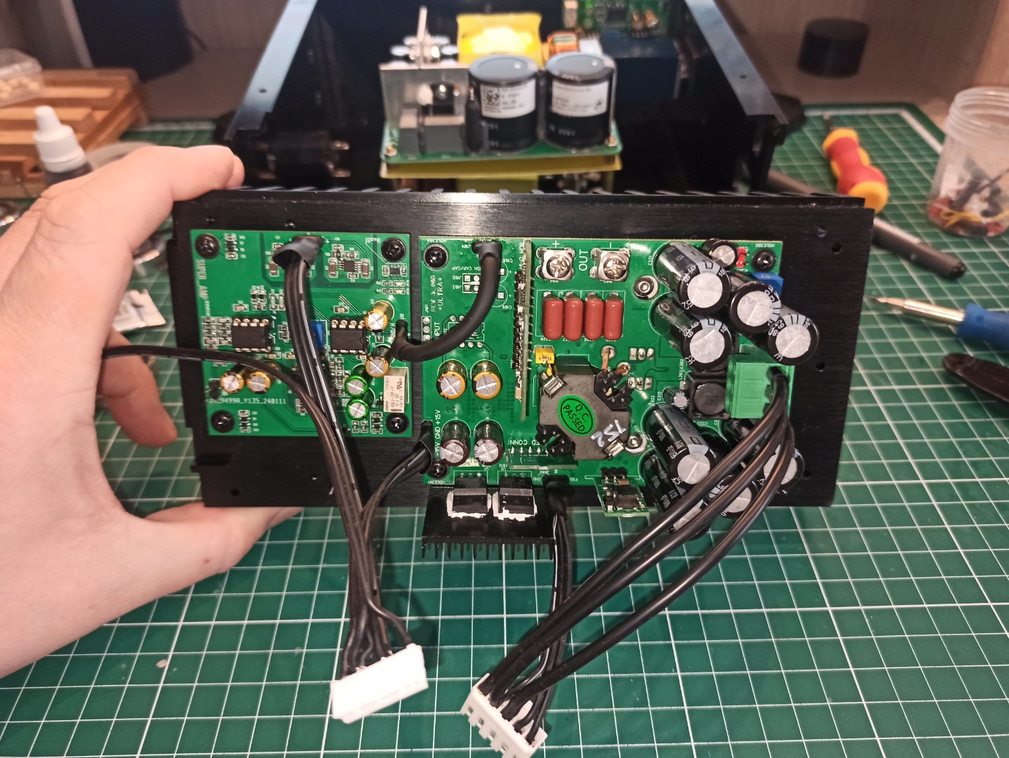

Для сборки потребовался дополнительный источник питания. Для питания индикации, реле, для постановки основных блоков питания в StandBy режим. Так же для порта USB, для подключения отдельно стоящей Raspberry Pi.
Для коммутации различных узлов я развел специальную плату, назвал материнской платой
В нее впаивается как сам блок дополнительного питания, так и RCA разъёмы, модуль автоматического включения\выключения при наличии\отсутствие звукового сигнала на входе усилителя.
Видом задней панели особо не горжусь.

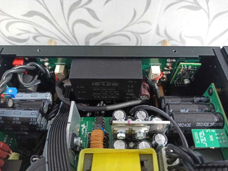

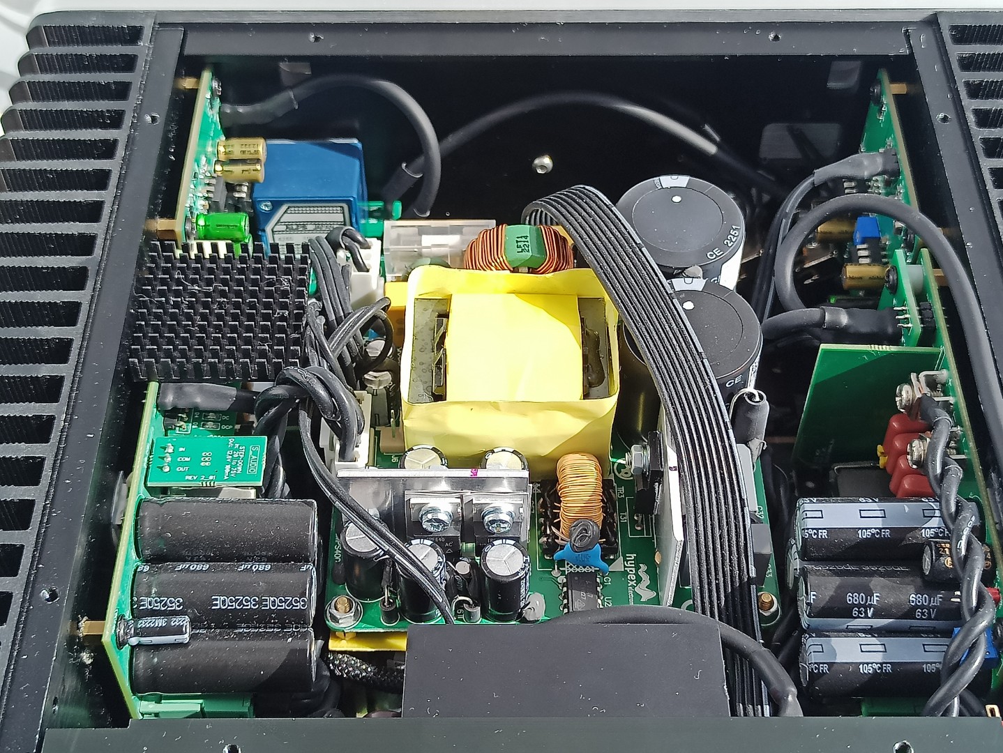

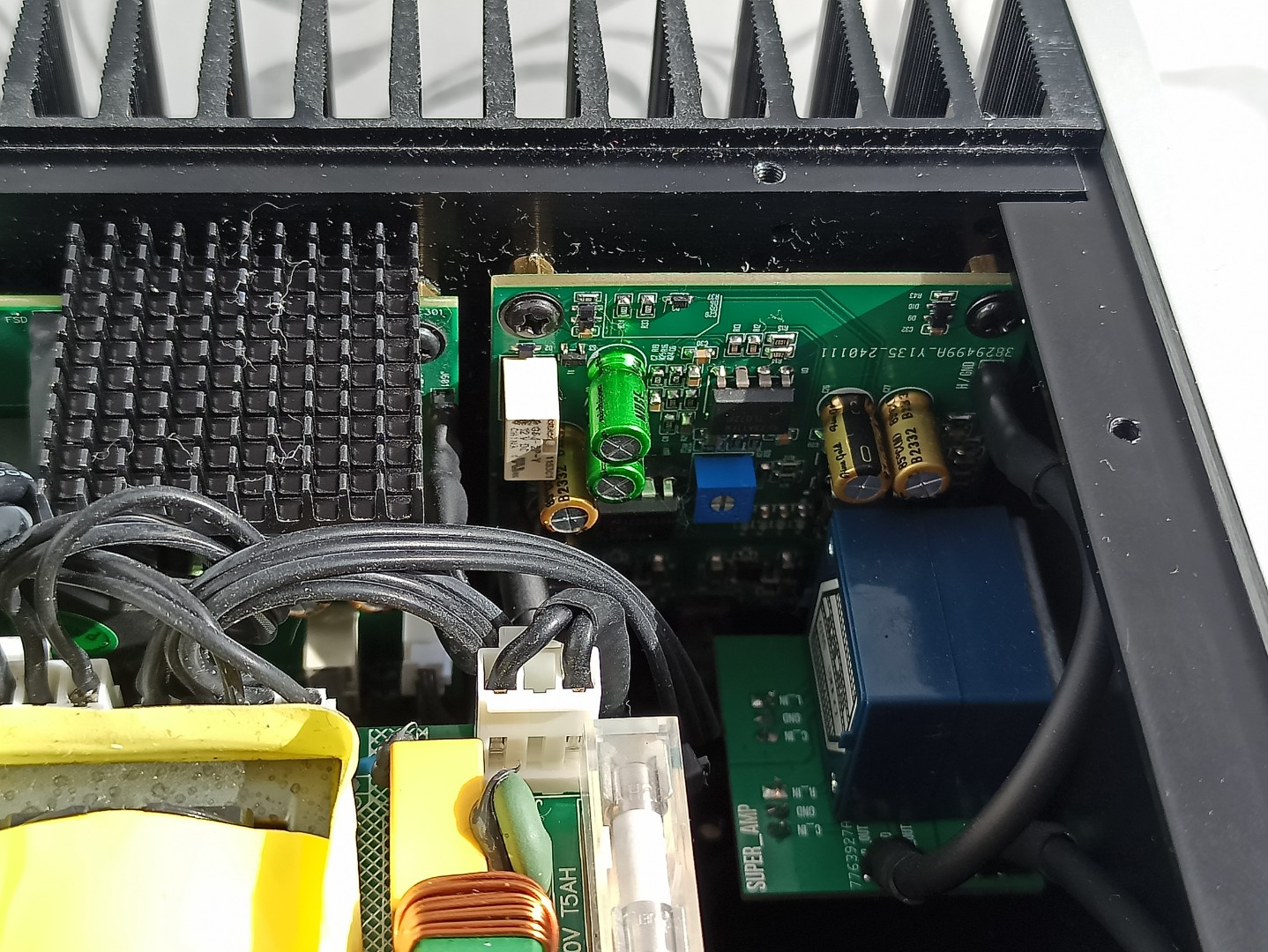

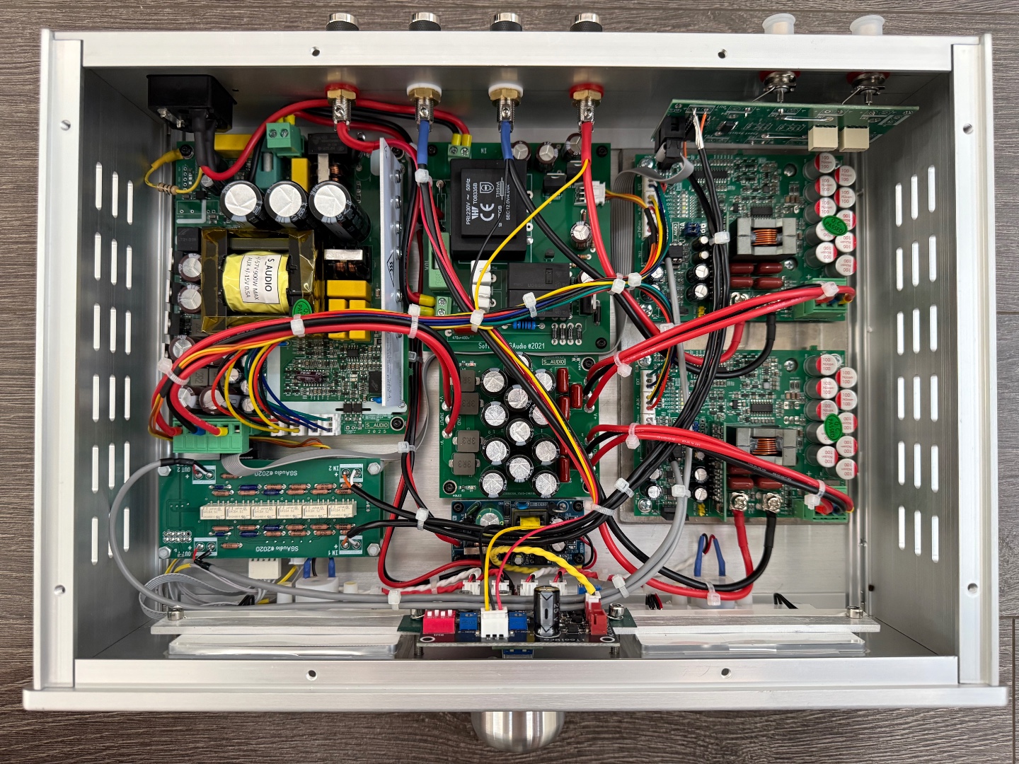

В усилителе используется два блока питания SMPS400A180. Изначально был куплен SMPS1200A180, но он не влез в корпус, как и бп от Юрия.
Два SMPS400A180 взлезли как нужно, один над другим, с спец прокладкой. Часто встречал на форумах что данные БП часто выходят из строя при башенном расположении, по этому приял все меры для безопасной работы БП.
В общем я получил двойное моно
SMPS400A180 по мимо 3_065 питает предусилитель. Доп питание БП составляет +/-20, по этому на стабилизаторы 7812, 7912 приклеил красивые, черные радиаторы.
БП имеет функцию аварийного отключения по сигналу с ум, подключил.
Индикация выбранного канала.
Индикация ON\StandBy

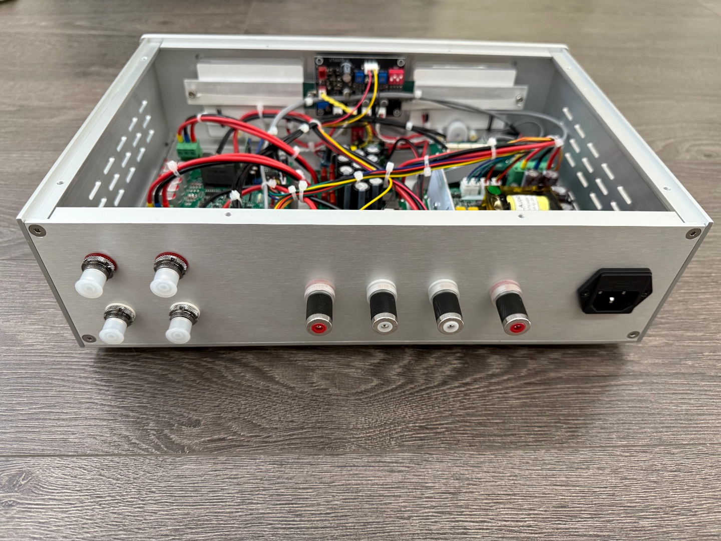

Для переключение подачи сигнала напрямую\пред, реализовано на маленькой плате с реле. Которая напаивается на пины платы усилителя.

Подключение индикации.
Материнская плата на своем месте.
Для РГ так же пришлось разводить свою плату, очень тесно. Извиняюсь за пыль, было очень солнечно.

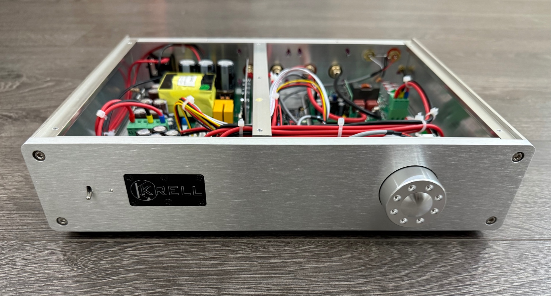

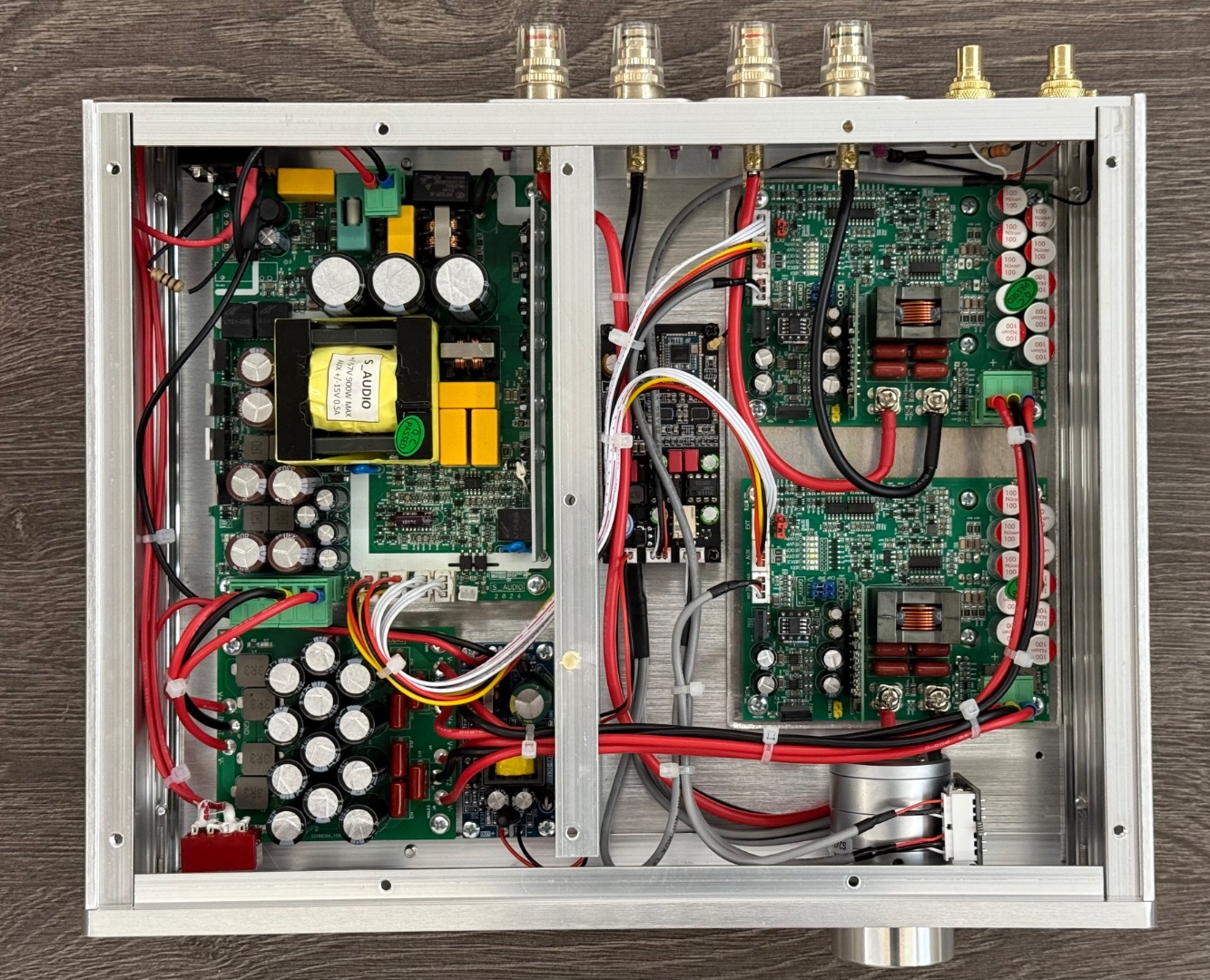

В итоге. Я доволен тем что у меня получилось. Доволен звуком, после 3_065, кажется что на других усилителях что я иногда включаю, что то не то с верхами
Делать такие компактные усилители я не скоро захочу

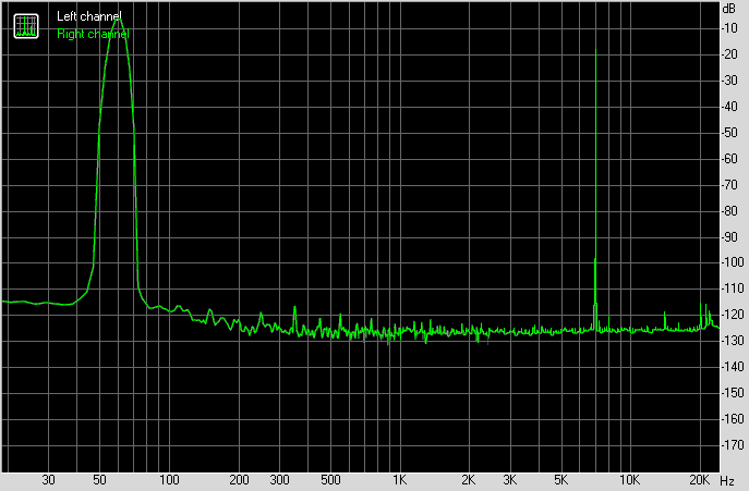

Комрады, как этот модуль поведёт себя на суб-басе? Спрашиваю, потому что смущает график интермодуляционных искажений с выбросом на 50 Гц.
Планирую построить моноблоки- оконечники для би-ампа на диапазон 20-300Гц.

Думал постить это детище или нет, но думаю для истории пускай будет. Так сказать: "Ультра на максималках" ))
Юре, как всегда спасибо, всегда быстро и оперативно отправляет заказы, всегда дополняет все свои заказы проводами и разными ништячками!!!
В этой версии ещё применён регулятор Никитинский, коммутация двух входов, энкодер, а так же весь функционал управления с пульта.
Ну и конечно аудиофильские стрелочки.
Обещаю месяц ничего не собирать, наверное)))

Какой размер у новых модулей 3.1Х?
Вася-Пупкин
- Сообщения: 161
- Стаж: 1 год 2 месяца
- Репутация: 113
- Аудио система: Victoria EVO
100 мм на 80 мм

- Сообщения: 1397
- Репутация: 1225
В версии 3.13 перешел на новый драйвер полумоста.
Si8234 заменил на другою микросхему, с еще меньшей задержкой распространения сигнала и более мощную. Получилось чуть поднять частоту и ощутимо КПД. На звуке должно позитивно отразиться
Корпус очень мелкий, 5х5мм. Площадкипайки выводов
за периметр корпуса не выходят, достаточно специфическая пайка.
