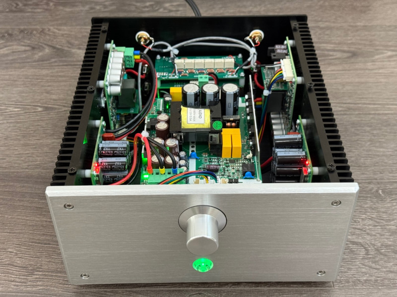

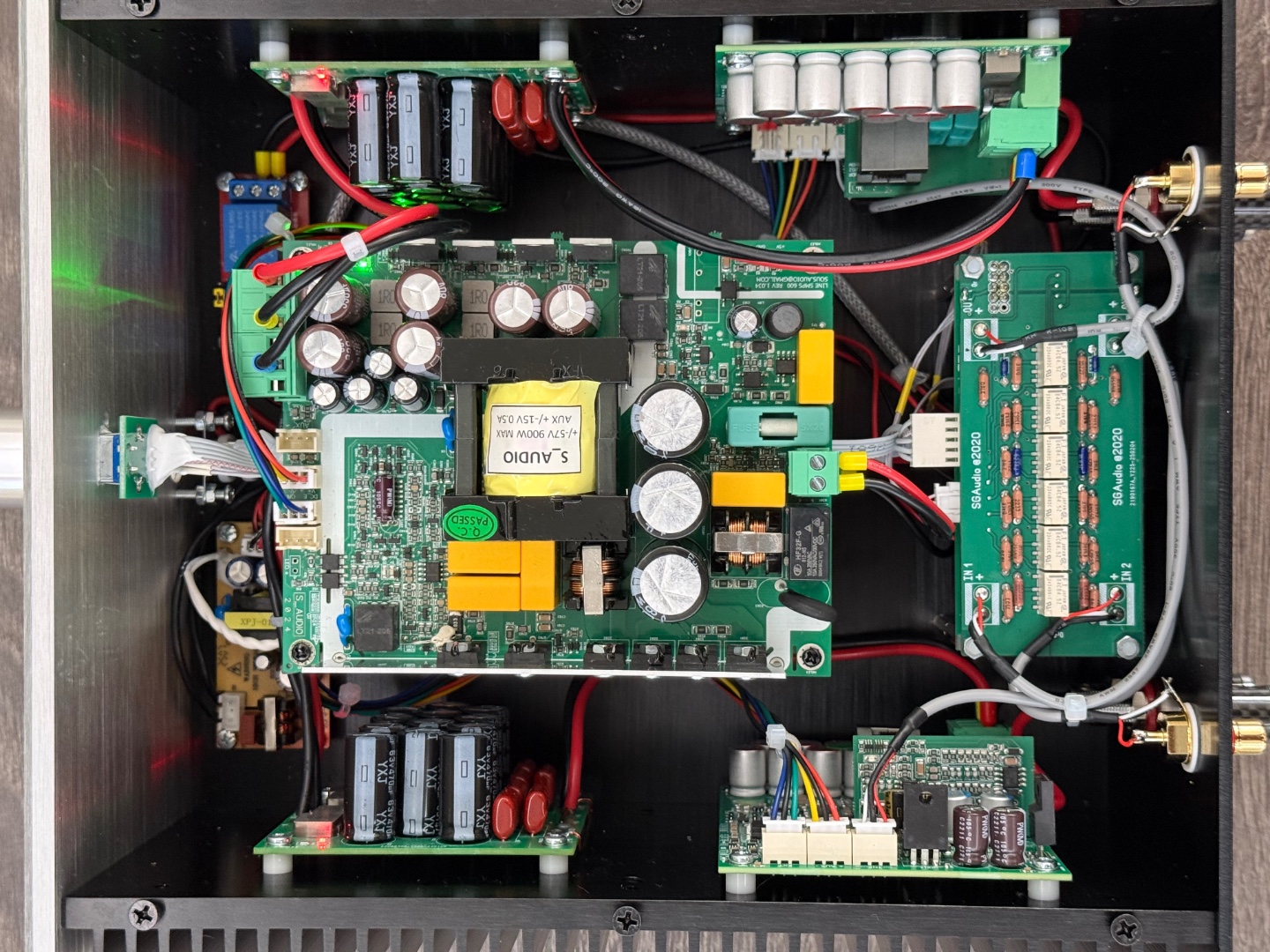

Как то давно варианты с Ультрой не собирались. Но мы это исправим, долго лежали платы и ждали своего звёздного часа ( корпуса ), клиент уже устал то же ждать. А в последний момент клиент решил по богатому собирать двойное моно. БП стоят один над одним бутербродом ))
Юре как всегда спасибо!!!
