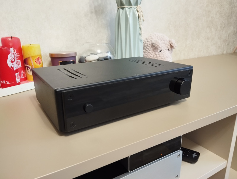

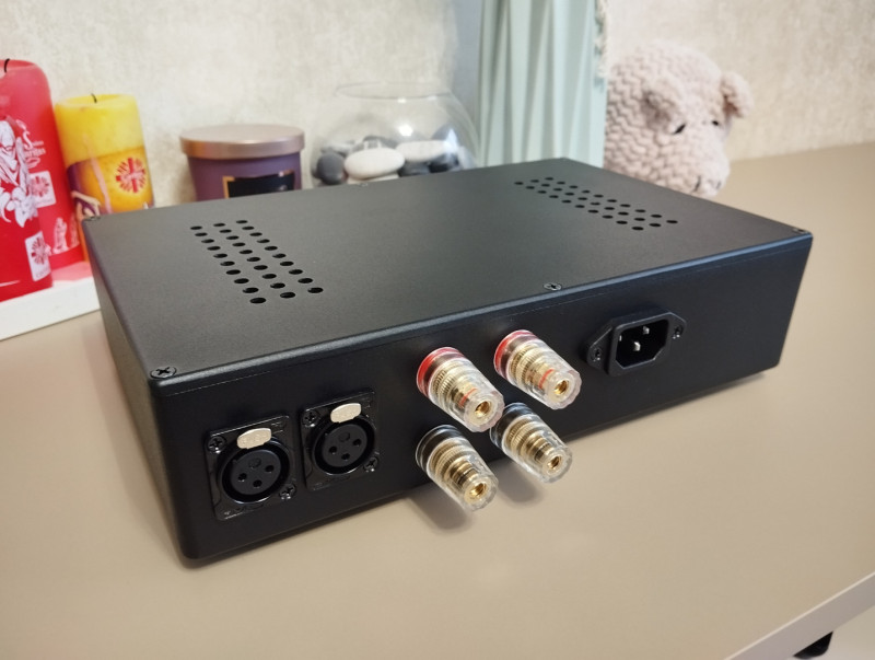

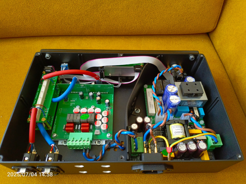

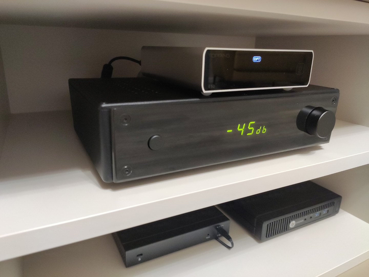

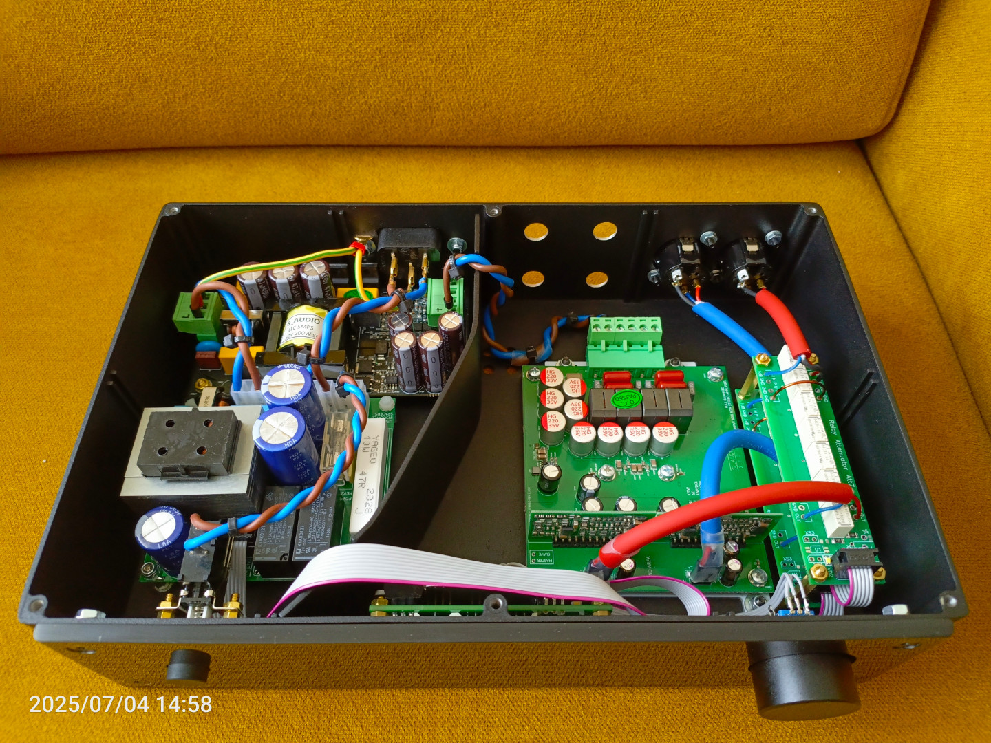

Закончил свою сборку усилителя на последней версии ПТЕРО СТЕРЕО.
Результатом очень доволен. На борту РГ Никитина в балансном исполнении. Играет в паре с Топпингом Е50. Связка получилась более аналитичной, чем музыкальной. В планах поменять цап на Е70V.
Спасибо мастерам Юрию и Максиму!

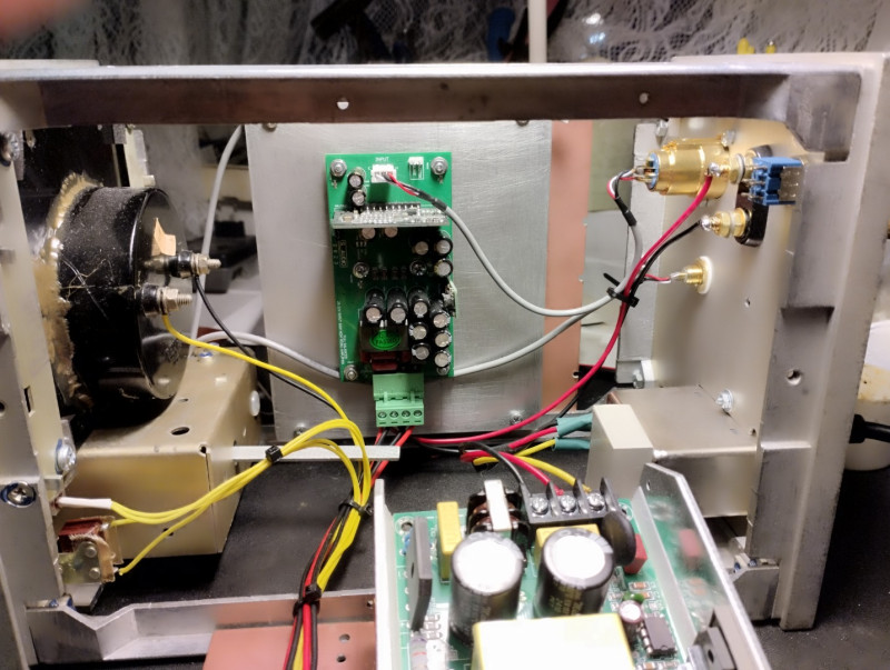

Решил навалить(Не понимаю как люди слушают 1 вт.),подключил 43В, через несколько минут загорелся OTW, радиатор терпимо горячий. Без вариантов? Снижать напряжение питания. Хотелось бы навалить!

У меня питание 44в, напольная акустика 8 Ом. Уже наваливал, наваливал, так и не перегрел.Вячеслав66 писал(а): 25 ноя 2025, 09:17 Решил навалить(Не понимаю как люди слушают 1 вт.),подключил 43В, через несколько минут загорелся OTW, радиатор терпимо горячий. Без вариантов? Снижать напряжение питания. Хотелось бы навалить!
У вас радиатор есть, или только пластинка?

У меня хороший радиатор 12х15х2.5см.через прокладку из комплекта.

Блок питания 300вт 48В, 43В минимальное которое можно выставить регулятором.

Включил без вх.сигнала, напряжение питания 42.1В. Примерно Через 10мин. загорелся OTW. Радиатор терпимо горячий.Так не должно быть? Питание чистое.

У вас на вид как бы версия птеро моно, максимальное напряжение питания 32в.
Не сгорело еще? Или вы чип меняли на tas5162?

Все же блок питания замените. Для микросхемы напряжение слишком большое. Да и для всего остального.
