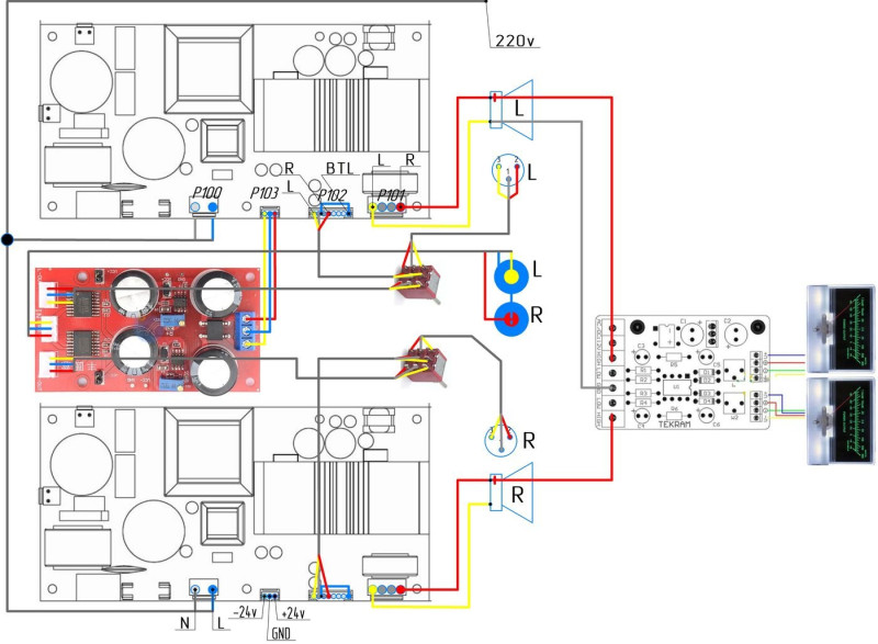

Звук вполне приличный, меня пока устраивает но хочу пойти дальше и попробовать собрать усилитель на двух ICEpower ICE125ASX2 (двойное моно) но как скомутировать не знаю. Может кто подскажет схему подключения? За ранее благодарен.

Будь другом накидай схему как сделать вход по XLR с регулятором громкостиipivan2009 писал(а): 19 ноя 2021, 15:50 Здравствуйте комрады!

я тут схемку рисую, попозже выложу, посмотрите, может что не так

я тут схемку выложил по которой хочу собрать, посмотрите, может что не так

Вроде бы нормально, но смущают следующие 2 пункта

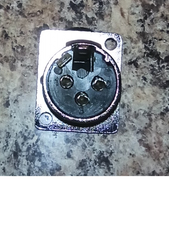

1. Маркировка номеров на XLR разъемах правильная (1 -земля, 2,3 сигналы), но их геометрическое положение не такое как на разъеме. Посмотрите на фото со стороны пайки.
2. Плата для стрелочек мне неизвестна, но, вероятно, подавать серый провод на желтый неправильно, скорее всего его нужно отсоединить от желтого и посадить на землю. Если вдруг на плате для стрелочек будет земля на пине с серым проводом, то может сгореть один из усилителей на плате BTL. Но может я и неправ, по крайней мере обратите на это внимание и перепроверьте.

Благодарю за ответ
XLR при подключении буду смотреть распиновку, а на счёт стрелочников то я их нарисовал условно, после получения обязательно всё прозвоню
Интересует ещё такой момент - надо ли соединить GND обоих ICEpower между собой?
Спасибо что откликнулись

Не нужно, но можете всегда проверить закоротку и услышать
