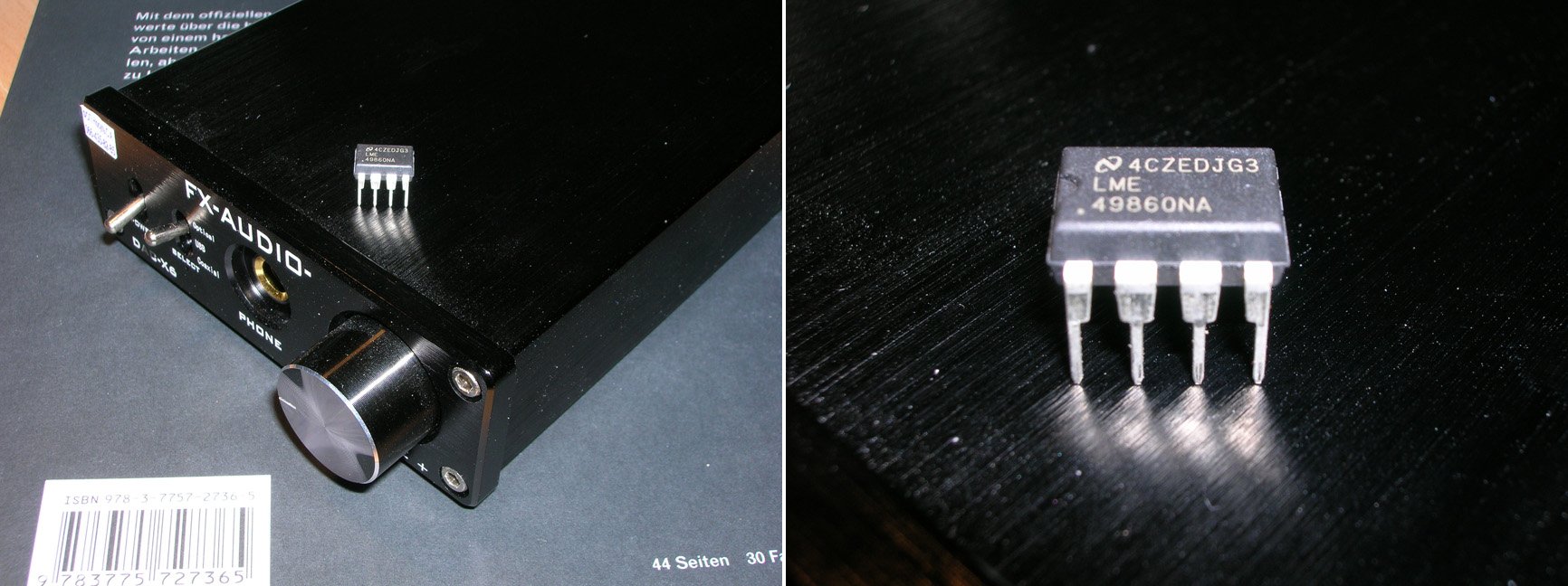

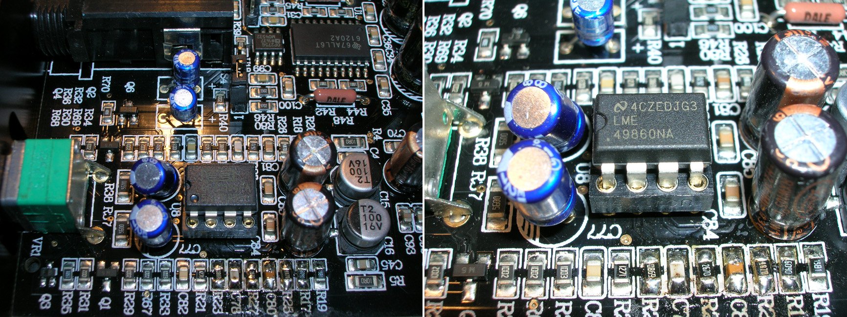

mwebmaster писал(а): 10 дек 2021, 18:55 Я бы такое не брал для такого хорошего усилителя.
Поддержу это мнение про FX-Audio DAC-X6. Посредственное устройство. Замена ОУ и организация внешнего стабилизированного питания от линейного источника немного улучшили звучание.
Но все равно - это некий начальный уровень. Приобретать можно только если б/у и очень дешево для экспериментов или чтобы слушать не особо качественные фонограммы.

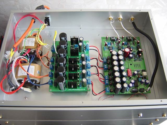

Поддерживаю; ЦАПостроение - далеко не каждому дано - тонкостев много. Недавно оказался счастливым обладателем авторского ЦАПа - аудиохобби AH-D6 улучшеная версия от Игоря Сороки - очень толковый инженер-радиолюбитель из нашего города-героя. Его ЦАП слушал и высоко оценил Миша (Lektor) в одном из своих видео. (https://www.youtube.com/user/LektorMS/featured)
В общем, взял я этот ЦАП на послушать и... он обыграл все что мне попалось на прослушку за 3 недели поисков (в основном были мультибиты - ТDA1541 авторский (любезно предоставленный Мишей - риспект и уважуха), PCM58 от того же Игоря Сороки, звуковая карта Audient ID14 MKII от Alex (риспект и уважуха) + моя звуковая карта Apogee Duet Firewire, которая по слухам на AD1851 (или AD1861 - точной инфы не нашел) + топовый авторский ЦАП на ES9038PRO - очень сильно сделанная машинка - топовая по детальности, сигнал-шуму и всему остальному, кроме музыкальности (мне не зашла).
Что интересного в ЦАПе от Игоря Сороки? Питание - 4 транса, стабилизация, батарея электролитов - питание красивое и раздельное. Плата ЦАПа на AK4493/4490 практически один в один как на странице проекта Аудиохобби (я особо не рассматривал и не сравнивал).
http://audiohobby.ru/articles/vysokokac ... ah-d6.html
Чипы AK - оригинальные. По словам автора их теперь не найти (завод сгорел год назад и какбы все).
