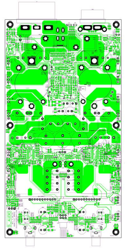

Внешний вид новой

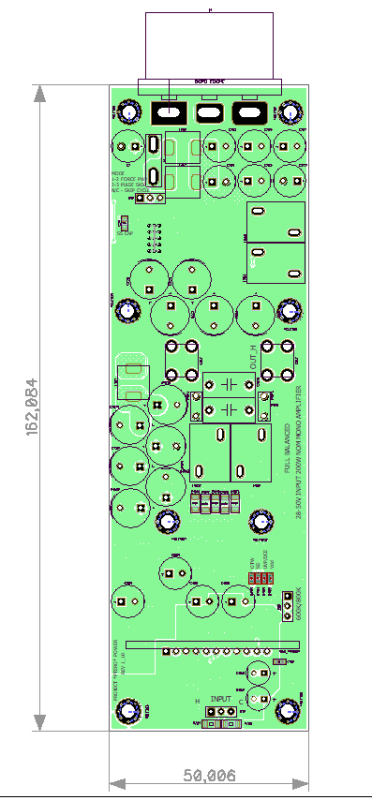

В процессе прототипирования мощный автоусилитель.

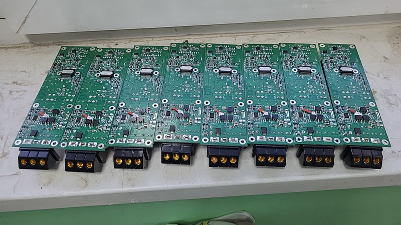

Рабочний образец

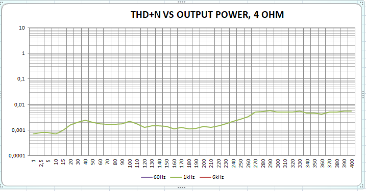

Новый 600вт моноблок пока только частично обмерял ,но там все очень хорошо было до мощности 500вт. Этих моноблоков пока выпустил около 20шт,

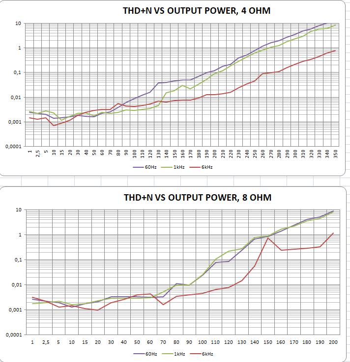

Вот измерения сабв версии и стерео при нагрузке одним каналом, 2020 год. Модулятор ncore, так что с новыми типа purifi будет значительно лучше.
и саьвуферная:

Понял, спасибо!Sous писал(а): 29 июл 2024, 21:21 Вот измерения сабв версии и стерео при нагрузке одним каналом, 2020 год. Модулятор ncore, так что с новыми типа purifi будет значительно лучше.
и саьвуферная:
А rev. 2_143 это уже с Purifi модулятором?

Re: Автомобильный усилитель D класса на 100Вт от Sous
Это версия основной платы, модуляторы взаимозаменяемые, вставляются как субмодули.

Для прикидывания корпуса приготовил себе макетик:
