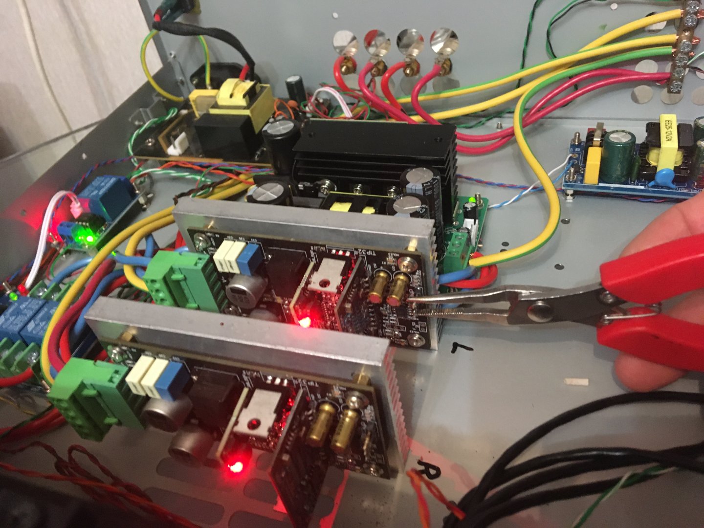

Добрый день. Начал замечать еле слышный фон в колонках (усилитель purifi 1_02), герц 300-400 на слух. Такой же частоты, как на выходе блока питания GHAMP +-35В. Громкость фона не меняется регулятором громкости.
Подскажите, бороться с этим как-то можно? Слушаю на тихой громкости, до 5 ватт точно. Замена конденсаторов даст эффект?

PS: Многие тут пишут, что фона никакого не слышат с этим блоком питания. Вот и стало интересно, почему на моём слышно может быть?
Пищит герц наверное около 500, как комар вдали. Может нужно нагрузить +-15В чем-нибудь?

Вход ни при чём. На замкнутом входе писк комириный на выходе тот же...
Может перенести обсуждение из БП?
Re: Замена конденсаторов в блоке питания GHXAMP 500 Вт
Тут разобраться сложно, так как монтаж по своему уникален,и никто кроме автора в нем не разберется. Уупростить монтаж макимально, а дальше можно будет смотреть.
Для начала я бы убрал разводку земли. По крайней мере для выходных клемм акустики это точно вредно, и никакой пользы от этого тоже нет.
Питание развести прямо от блока силового.
временно отключить все лишнее, у вам там защита и еще неизвестно что.
Я бы убрал все и подключил один канал к блоку без защит и примочек, после этого огласите пожалуйста результат.
Думаю, можно было бы и проапгрейдить систему заодно. Обратитесь к Алексею. у него скорее всего есть плата доработки блока питания, - можно будет исключить схему защиты на реле и источник питания для нее. Так же нужно удалить разводку земли, прямо из блока сделать разветвление на питание усилителей. Либо взять у Алексея еще и сплиттер, он вроде бы когда-то делал. Провода свить. Очень толстые провода нет смысла применять. кроме неудобства из-за их несгибаемости никакого толку не будет. Увеличивать сечение есть смысл только на выходных к акустике.Для питания хватит 0,75 мм кв с головой.
после этого нужно подключить входные RCA согласно рисунку в инструкции и посмотреть, что получится
JKS
Сообщения: 139
Стаж: 3 года 4 месяца
Репутация: 26
Откуда: Старый Оскол
ТДС-4 «Старт»
Сообщение JKS »
Sous писал(а): 03 окт 2023, 14:38 .... Так же нужно удалить разводку земли, прямо из блока сделать разветвление на питание усилителей. ... Провода свить. Очень толстые провода нет смысла применять. кроме неудобства из-за их несгибаемости никакого толку не будет. Увеличивать сечение есть смысл только на выходных к акустике.Для питания хватит 0,75 мм кв с головой.
Большое "Спасибо!" Убрал все толстенные провода, сделал, как Вы сказали, теперь стал тихо как в могиле. На максимальной громкости ни один и динамиков акустики не подаёт признаков каких-либо шумов! Изначально хотел сразу бороться с земляными петлями, оказалось, что плохой повив питающих проводов и выхода на акустику ещё большее зло...
