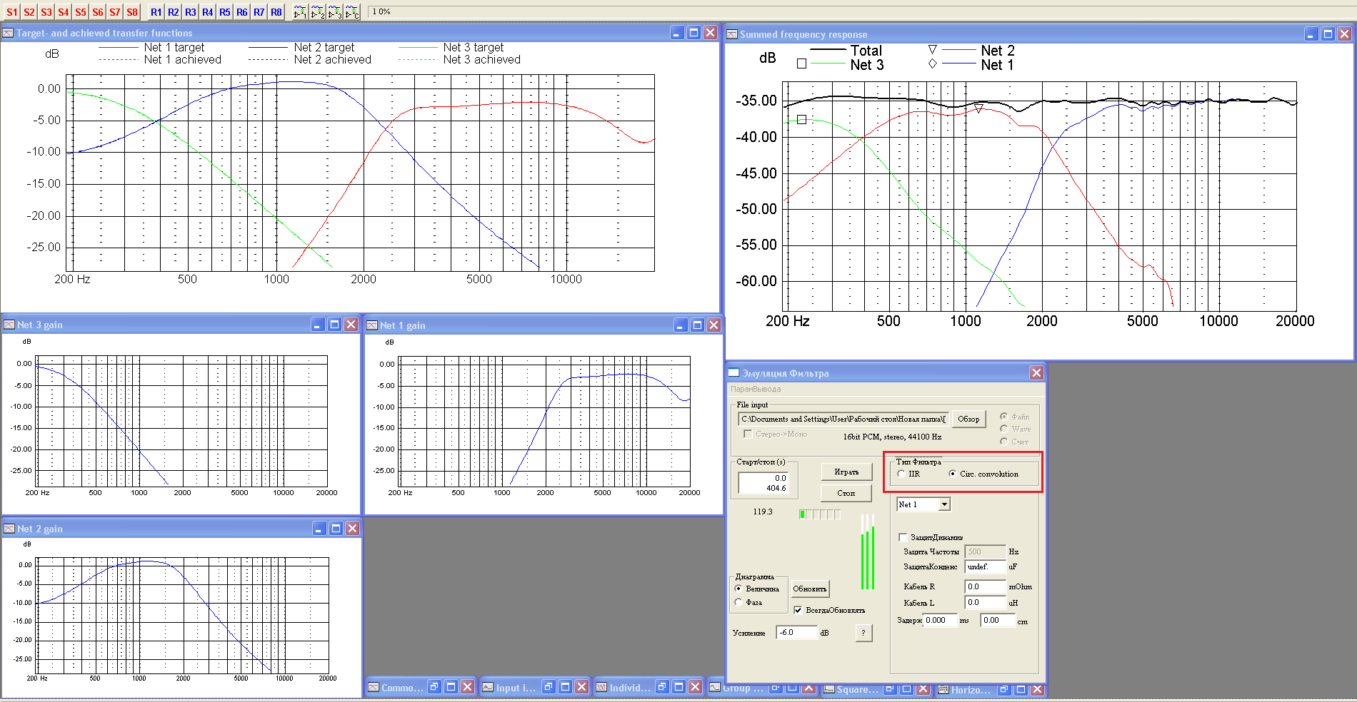

Эмулятор получившихся в симуляции фильтров (передаточной характеристики и фазы) в цифру, присутствует.
Никогда не пробовал, и не читал что кто то использовал. Интересно попробовать, читаю хелп.
Пока понял, что:
Можно прослушать раскиданный на 2-8 каналов файл, в формате WAV 44,1/16
Цифровой фильтр можно использовать как КИХ так и БИХ.
Дополнительно можно применить цифровой параметрик на 5 частот.
Независимо от установленной задержки Z в свойствах динамика, можно добавить цифровую, как в +, так и в -. Выбор, мс или см.
Для защиты пищалки, можно поставить последовательный конденсатор. Его ёмкость прописывается в программе и учитывается при эмуляции.
Для истинных удифилов, есть возможность вбить сопротивление и индуктивность акустического кабеля для каждого динамика.
8 вариантов настроенных цифровых фильтров, сохраняются вместе с обычными.
Обе карты 5+1 (интегрированный кодек и SBLive) программа видит. Это радует, т.к. прога времён Пентиум-3 и работает не выше XP.
Сейчас есть 6-я версия, но мне она не зашла.
Re: Фильтры акустических систем - расчеты, детали, тестирование, доводка
Justas* писал(а): 11 июн 2023, 15:05 Обе карты 5+1 (интегрированный кодек и SBLive) программа видит.
Ну вот, даже фильтр не нужно собирать что бы в железе услышать как он будет себя вести. Оперативность подбора величин компонентов пассивного фильтра будет на высоте.

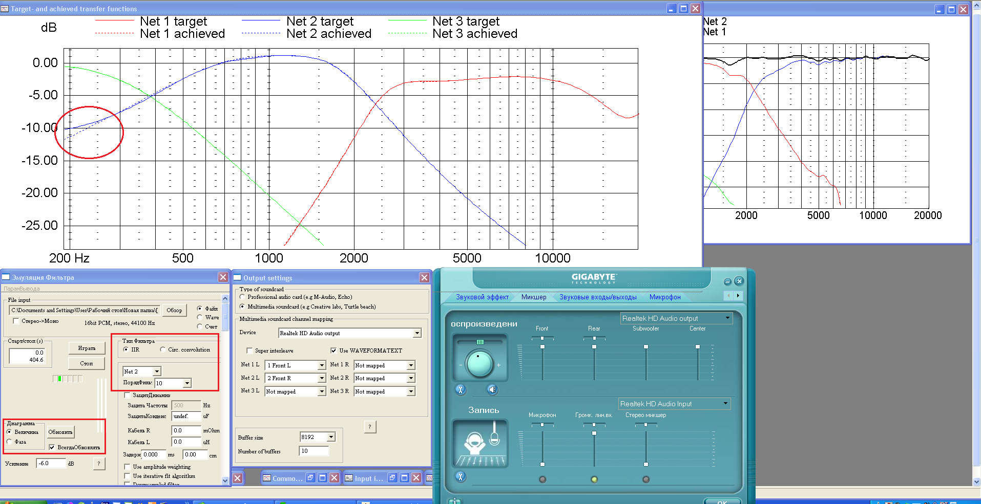

Для пробы подключил пару комповых колонок. На левую вывел фильтр пищалки, на правую фильтр средника. Всё отлично работает, левая пищит, правая среднит :D
Разобрался с фильтрами.
При использовании IIR, нужно поиграться с т.н. «порядком» цифрового фильтра (доступно от 2 до 30), что бы АЧХ и фаза эмулируемого цифрового, сходились с проектным.
Сходимость прекрасная. На диаграмме АЧХ видно, что только полосовой (средник в районе 200Гц), на 1дБ съехал с целевой кривой.
Диаграмму можно переключать с АЧХ на фазу.
Для FIR (Circ. convolution), эти манипуляции вообще не нужны
При воспроизведении (закольцовано) работает индикатор уровня всех полос.
С максимальным размером буфера, с постоянно включенным обновлением и FIR, нет никаких заиканий, зависаний.
Процессор хоть и довольно древний (Core Duo E8400), но по любому не Pentium III :D
Самое главное, что любые манипуляции можно проводить в реальном времени, не нажимая «стоп». Т.е. менять на лету номиналы деталей отдельного фильтра, или же полностью переключаться между 8-ю пресетами ранее сохранённых вариантов фильтров всей АС.
В общем штука интересная и полезная.

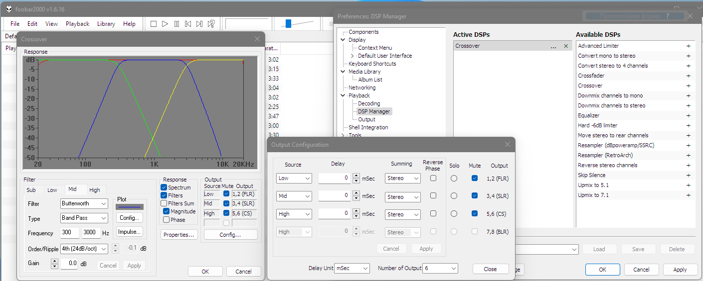

Плагин Foobar DSP я ставил.
download/file.php?id=5694&mode=view
Нет в нём необходимой гибкости в формировании передаточной характеристики фильтров. К тому же отсутствует связь с АФЧХ динамиков.
Это как к примеру рассчитывать детали по калькулятору фильтров. Забили номинальное сопротивление (в лучшем случае, взятое из импеданса на нужной частоте из даташита), частоту среза, порядок, аппроксимацию, и нате вам результат. Мотайте катушки, покупайте крутые конденсаторы. А в результате, обычно кака.
Конечно, Foobar DSP в этом плане много лучше. Оперативность перестройки, ненужность этих самых катух с кондёрами. А если появится микрофон, появится возможность как то подправить фазу задержками, и внезапно выяснится, что для определённого типа фильтров, нужна была переполюсовка средника (вуфера). :D

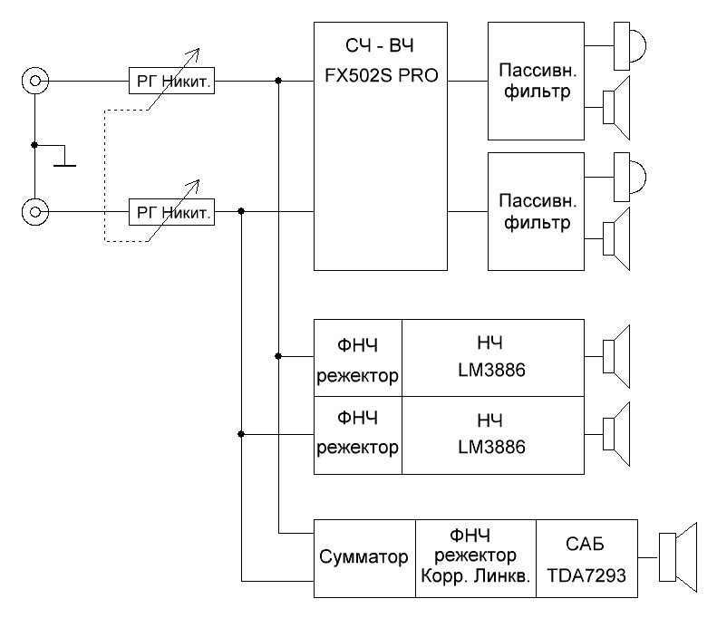

Аналоговый актив не обязательно использовать в чистом виде. У меня гибрид
Блок схема.JPG (45.87 КБ) 7058 просмотров
1. Саб. Здесь от актива никуда не денешься.
2. НЧ. Плюсы: Долой две громадные катушки из пассива, каждая около 5мГн и пару полуаудиофильских конденсаторов по 50мкФ.
Про номиналы деталей пассивных режекторов на 56Гц, даже говорить страшно, а в активе по одному сдвоенному ОУ (в сабе тоже).
Отличное демфирование НЧ динамиков усилителем (активное сопротивление катушек, было нехилое).
Минусы: два дополнительных акустических кабеля. И ещё один дополнительный стереоусилитель (который пылился без дела в кладовке).
3. СЧ-ВЧ каналы с пассивным разделом.
Год назад, убрал из ФВЧ средника такие же как в ФНЧ низкочастотника; катушки 5мГн и конденсаторы по 50мкФ.
Заменил этот пассивный ФВЧ, на простейший активный. Конденсатор по входу усилителя совместно с его Rвх, образовывал фильтр 1-го порядка.
Плюсы: Сомнительные, может назад верну.
Минусы: Немного изменилась АФЧХ средника внизу, под неё пришлось перестроить активный ФНЧ низкочастотников.
И не стало естественной защиты (конденсатор) для средника.

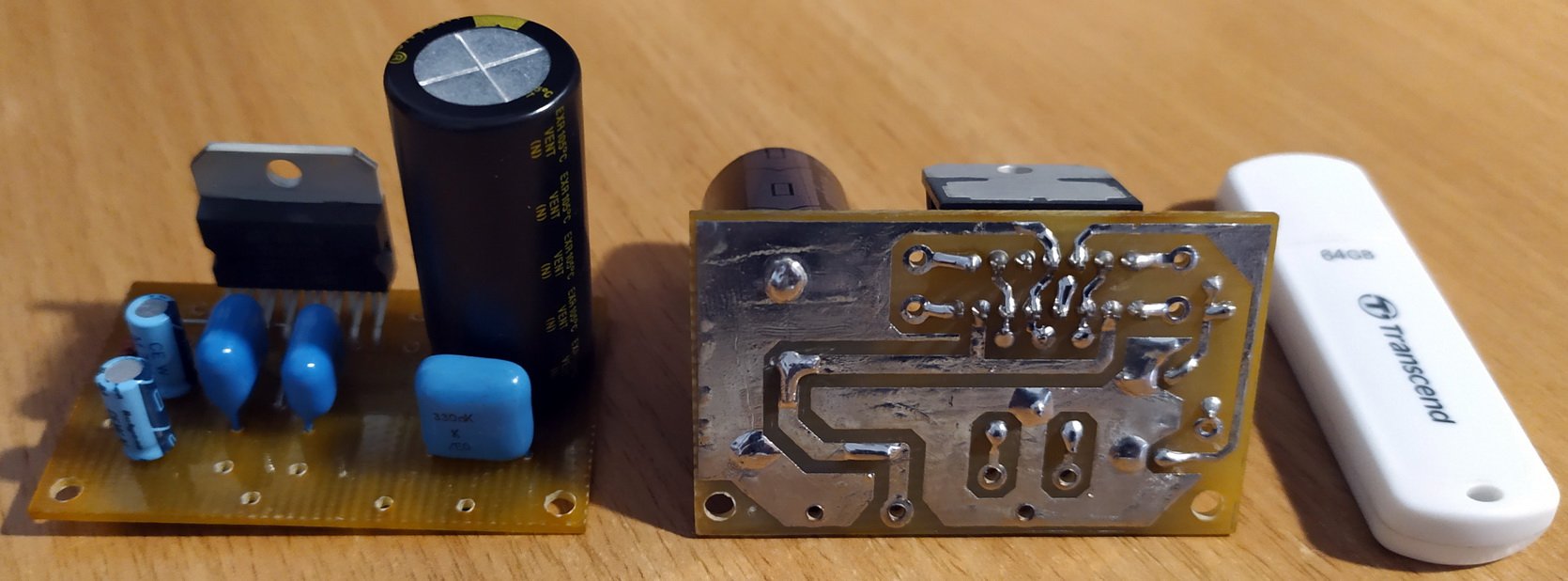

Нашёл вот у себя пару плат, уже не помню для каких нужд слепил.
TDA7377_Supply Voltage Range 8–18V_2x35W max./4Ω
14.4V 10% THD
2 x 20W/4Ω
4 x 6W/4Ω
14.4V 0,02% THD
2 x 10W/4Ω
4 x 4W/4Ω
Одну плату использую в Single, на 4-е канала. Вторую в Bridge, на два.
Посажу на игольчатый радиатор, подам вольт 15-16 на каждую плату. Где то валялся тор с похожими напругами. Мощности без клипа, для моих нужд хватит.
Что хорошо, так то что все каналы в одном чипе, с единым общим проводом. Не будет проблем с «земляными» петлями. Питание на платы, от отдельных обмоток подам.
Осталось самое главное, наколхозить корпус.

Justas* писал(а): 13 июн 2023, 02:46 Но не нравиться мне их полпроцентный Кг на 6 кГц. А что то лучше, уже на порядок дороже.
Не, ну вы уж вообще хотите за три копейки поиметь хороший Кг.
Такое ещё кое как возможно только если самому собрать усь из комплектующих.
Justas* писал(а): 13 июн 2023, 02:46 И если делать по уму, нужно 3 шт. ИИП.
Да, но это не проблема в целом, и вообще можно двумя обойтись, один БП на НЧ звенья, второй БП на СЧ/ВЧ звенья.
Justas* писал(а): 13 июн 2023, 02:46 Одну плату использую в Single, на 4-е канала. Вторую в Bridge, на два.
Я тут вижу фундаментальную ошибку которая может привести к смазанной стереобазе и жиденькому НЧ.
Если вести речь за актив, то на каждый динамик должен стоять свой моно усь, это намного важнее чем питание усей от разных обмоток трансформатора, если на каждый динамик стоит свой моно усь, то можно использовать общее питание если оно стабилизированное. Намного критично когда через одну микросхему пропихивают оба канала и обе полосы. Как минимум нужно разделить каналы т.е. левый канал через один усь, правый канал через другой усь. Если левый и правый канал будет пхнуть через одну интегральную микросхему, то результат по прорисовке сцены вероятней всего будет посредственный. Теперь с питанием, вы хотите применить трансформаторное питание, а это ещё ода фундаментальная ошибка т.к. НЧ динамику нужно очень низкое выходное сопротивление уся, что бы НЧ динамик себя вёл хорошо, если усь запитан от трансформатора, то он не может обеспечить низкое выходное сопротивление и что самое главное ему очень тяжело переваривать реактивные токи НЧ динамика. В общем, архиважно НЧ звено запитывать от стабилизированного ИИП при этом весьма желательно иметь на НЧ звене усь класса Д, т.к. класс Д имеет самое низкое выходное сопротивление из доступных усей и он очень хорошо контролирует НЧ динамики. При этом, что бы поиметь меньше головняка с питанием, оптимальнее всего применять мостовые уси которым нужно однополярное питание т.к. однопалатное питание легче всего сделать стабилизированным т.е. найти ИБП при вменяемой цене очень легко. Т.е. в итоге для того что бы не иметь проблем с НЧ звеном, очень важно сделать НЧ звено на мостовом Д классе со стабилизированным ИИПом, при этом в НЧ звене не архиважно иметь свой усь на каждый динамик т.е. можно применить стерео Д класс на левый и правый канал, а СЧ и ВЧ звено уже делать хоть на TDA хоть на трансформаторном питании, главное каналы обязательно должны быть разделены, ну и желательно что бы полосы тоже были не зависимы, но это менее критично чем каналы.
Я не знаю, будете ли вы применять саб т.е. чисто для трёх плоски которая к примеру будет рыть от 30Гц мне видеться применение в НЧ звене этого уся.
https://aliexpress.ru/item/100500531732 ... mmendation
Может если покопаться на Али можно найти дешевле, но важно найти именно такой усь у которого дросселя в экранированном феррите т.к. он концептуально правильно реализован, да, он не три бакса стоит, но этот усь обеспечит хороший контроль НЧ звена и в крайнем случае он может и на всю полосу работать. Питание для этого уся можно взять такое https://aliexpress.ru/item/100500550013 ... 4aa6lMAq7i
А можно найти б/у зарядку для ноутбука и использовать её, правда там 19В, но при желании её можно разогнать и до 24В.
Ну а СЧ и ВЧ звено тут уж как душе угодно, если хочется по дешевле т.е. с использованием того что уже есть в тумбочке, то набирайте эти звенья из TDA и делайте трансформаторное питание для них. Хотя по хорошему на СЧ звено тоже желательно ставить Д класс, но там это не так критично как на НЧ звене.

Я пробовал класс Д на НЧ. Причём не с пассивным фильтром, а с активным (как на блок-схеме выше). Соглашусь, звук другой, определю как более чёткий и точный, но сухой.
И тут снова вылезает дилемма, звук «красивый» или «правильный»? Каждый волен выбирать.
С АВшником, на мой ух жирнее и по домашнему мягче.
Поэтому Дэшник пошёл на СЧ-ВЧ вместо JLH2003, после долгих раздумий и прослушиваний какой из них лучше.
На НЧ же остались LMки в двойном моно с индивидуальными БП.

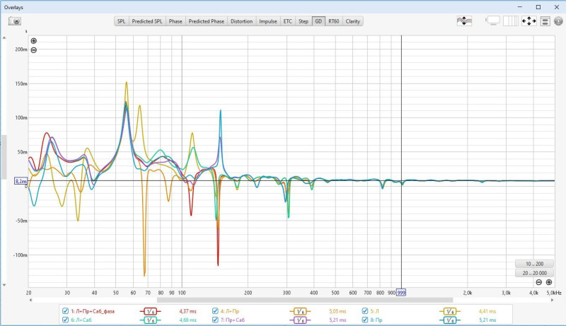

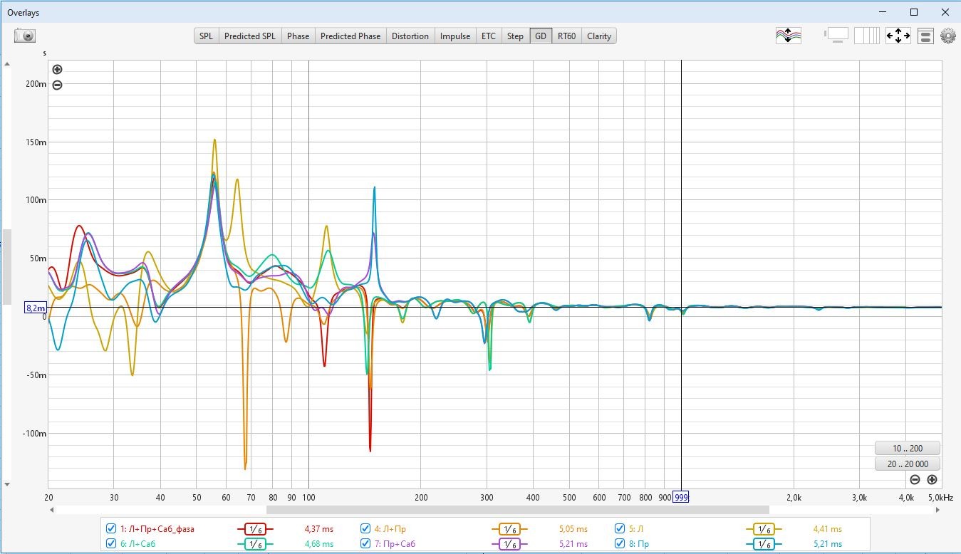

Justas* писал(а): 26 июл 2025, 14:40 Вы гляньте ГВЗ в месте прослушивания на НЧ. Ужас! Всё равно с какой фазой.
Мы на этих измерениях видим больше ГВЗ комнаты,чем АС. И это слышно как мягкий или размазанный бас. И мы не можем от них избавится с помощью кроссовера. ГВЗ кроссовера на измерениях тоже можно видеть, да, оно меньше чем ГВЗ комнаты, но и проявляет оно себя порой несколько в иной форме.
Ну не знаю, чем ГВЗ пассивного кроссовера на слух отличается от ГВЗ комнаты или акустического оформления, но только оно по сравнению с последними двумя мизерное.

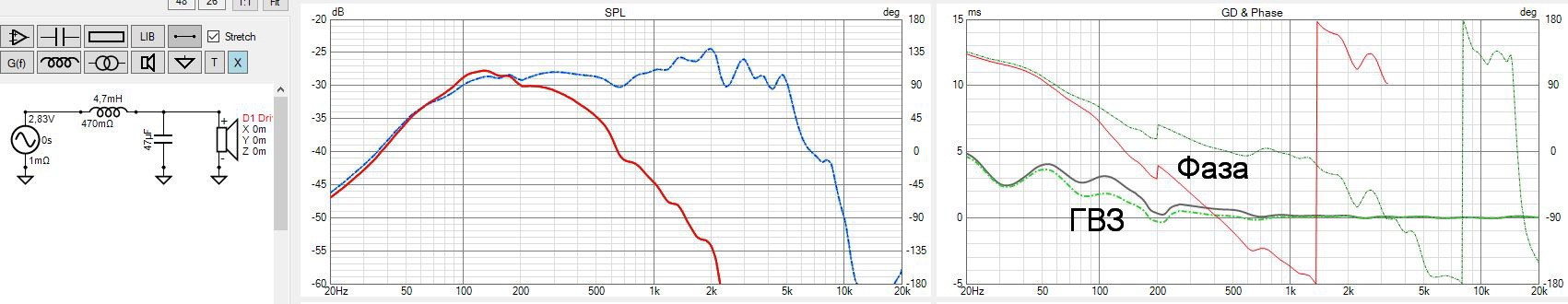

Вот типичный ФНЧ LR12, с частотой среза 350Гц.
АЧХ и импеданс, реального НЧ динамика в ЗЯ.
…на трёх полосках когда мы делим на 300Гц то там уже можно внести ГВЗ такого уровня что это будет слышно
ГВЗ голого динамика на частоте 100Гц 2мС, с фильтром 3мС. Страшно?
Ниже, зависит от АО. ЗЯ 5мС, в ФИ 10-15мС.
А вот что творится в месте прослушивания.

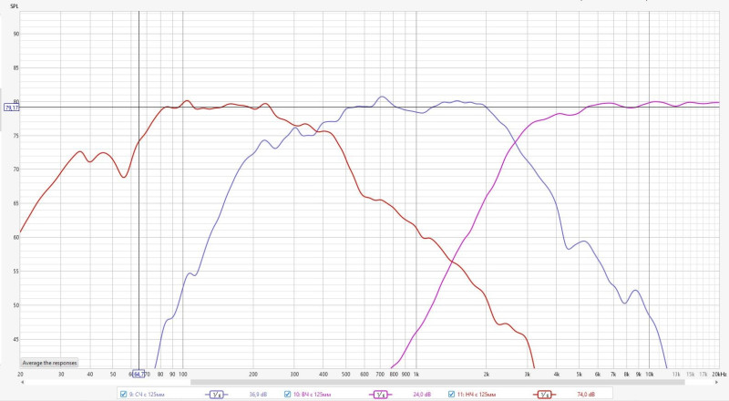

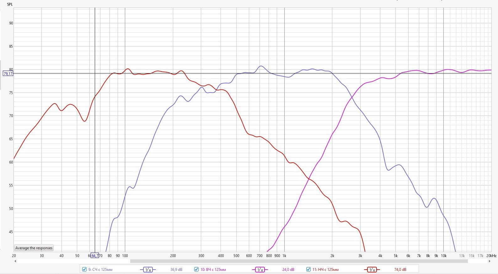

Вот полосовые АЧХ трёхполоски. Везде 2-й (полуторный) электрический порядок. На пищалке 3-й, и то только для того, чтобы подвернуть фазу.
1.НЧ актив
2.По понятным причинам акустические порядки выше
3.Провал на 56Гц - режектор
Я пожалуй соглашусь что в двухполосках ГВЗ мало на что влияет, если фильтр там не выше 4 порядка.
На активный саб (4-я полоса) пробовал разные. Лучше всего по фазе, частоте и естественно на слух, получилось с 4-м, непонятно какой получившейся аппроксимации (моделировался в CAD).
Состоит из 2-х фильтров 2-го порядка, чтобы совместно с корректором Линквица сформировать на общей АЧХ подъём 6дБ/окт. от 160 до 30Гц

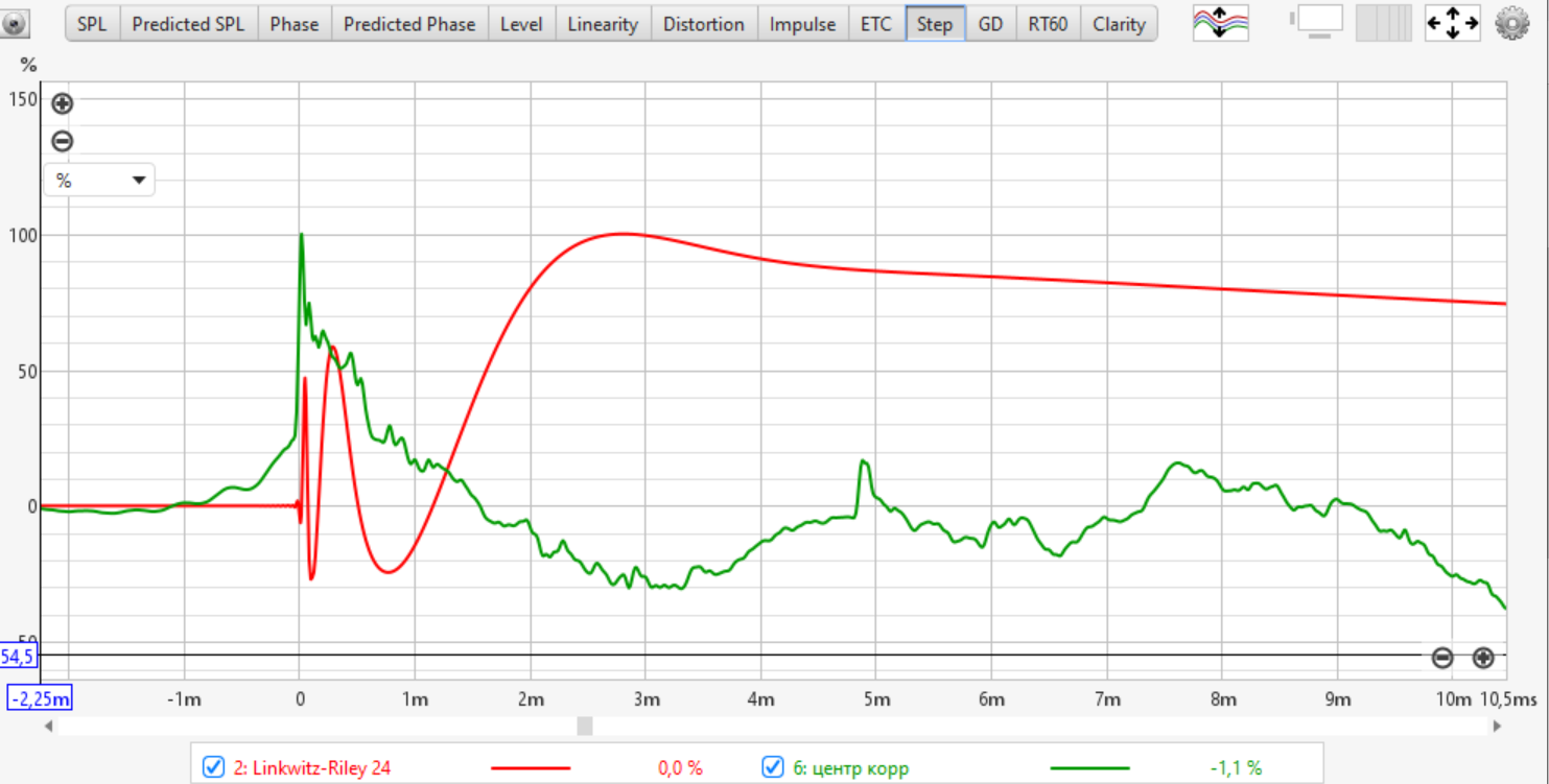

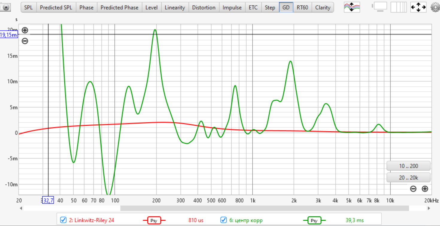

Ниже на картинке красным это степ трёхполосног кроссовера IIR LR24, а зелёным измерения фазолинейной трёхполоски на 1м т.е. замер с учётом комнаты.
При этом всём ГВЗ у комнаты выглядит намного ужасней чем ГВЗ IIR LR24.
Как мы можем видеть из степа, в IIR LR24 есть чёткое разграничение во времени ВЧ, СЧ, НЧ динамика, это видно по максимумам находящихся на разном моменте времени, при этом всём, комната не умеет так делать, так умеют делать только IIR кроссоверы. В этом и есть фундаментальная разница между ГВЗ комнаты и ГВЗ IIR LR24.
Когда мы начинаем повышать порядок IIR то время между "пиками ВЧ" и "пиками НЧ" увеличивается. Вроде как считается что человек не может услышать такое рассогласование полос если оно укладывается в 2мсек. Вроде как порог слышимости находится около 5мсек. Так или иначе на слух ГВЗ от комнаты и от кроссовера в некоторой степени имеют как схожесть так и отличие. ГВЗ комнаты приводит к бубнежу, ццыканию но ГВЗ комнаты ни когда не может привести к расслоению полос, это когда мы слышим каждый динамик по отдельности. Вы можете сами услышать расслоение полос если примените IIR кроссовер высоко порядка. Этот эффект есть и я его слышал когда игрался с настройкой трёхполсоки фильтрами IIR высокого порядка.

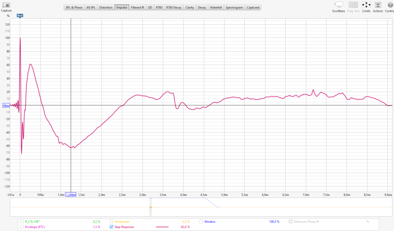

Степ пассивной трёхполоски LR12
СЧ 350-2500Гц, пик 0,25мс
НЧ (в противофазе) до 350Гц, пик 1,25мс
