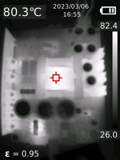

305 W длительно
Сообщения: 273
Стаж: 3 года 1 месяц
Репутация: 69
Откуда: Урал
Re: Вариант блока питания
Сообщение Magnus »
Sous писал(а): 12 сен 2023, 15:43 305 W длительно
а 500 Ватт выдержит при таком-то нагреве?
Думаю, 2 усилителя по 500Вт музыки нагреют его менее чем на фото.
А если резистором грузить - предел долговременной нагрузки в данном вараинте 330Вт. По сути, для больших среднеквадратических нагрузок нужно добавить меди в трасформатор,либо обдув, но считаю для аудио применений это не актуаально

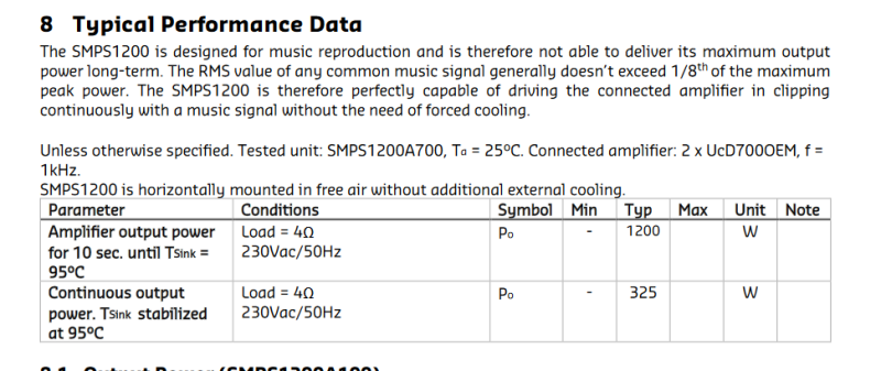

Hypex 400a180 400Ватт какой нагрузки? Вот всегда интересно было. Кто-то писал, что 400 номинал, а максимальная у них 600. Я всё пытаюсь понять, кто какими ваттами оперирует. 650Ватт на вашем блоке питания написано. Я-то думал у вас указана среднеквадратичная мощность (Блок-то больше того же Hypex)
10 Ампер Блок способен держать? При этом просадка напряжений какая будет? Пульсации?
Для Hypex нужно смотреть даташит.
На максимуме он очень быстро перегреется. как и любой другой для аудио.
В остальном, мой помощнее будет, конечно. Размер вырос, так как блок копировался с более мощной версии hypex - 1200 ЕМНИП. В принципе, если постараться, можно было бы довести мощность моего блока до 1кВт, но нету коммерческого запроса.
В целом, блок для аудио должен поддерживать пиковый ток нагрузки. Например. при 50В клиппировании на нагрузке 4Ом макс ток 12.5А, (ниочем) а средняя мощность всего 350Вт. Соотношение пик / RMS = 2. Это для синуса. Для музыки это соотношение равно 3-10, а в некоторых случаях и 20. Потому показанные 300Вт нагрузки на музыке в принципе недостижимы. Учитывая это вопросы похожи на "что лучше-винда или пентиум".
Блок подддерживает нагрузку и в 20А, хотя для синуса нужно тестировать.
Значение мощности перегрузки в районе 800Вт.
Вот про Hypex 1200
Т.е. Hypex гарантирует разумную 1/8 пикового (1/4 RMS для синуса) в долговременном режиме. Для 400А180 думаю, чуть получше. ватт 100 -130 будет без обдува :lol:
Уточнил, 240-260Вт без обдува для 400А180.

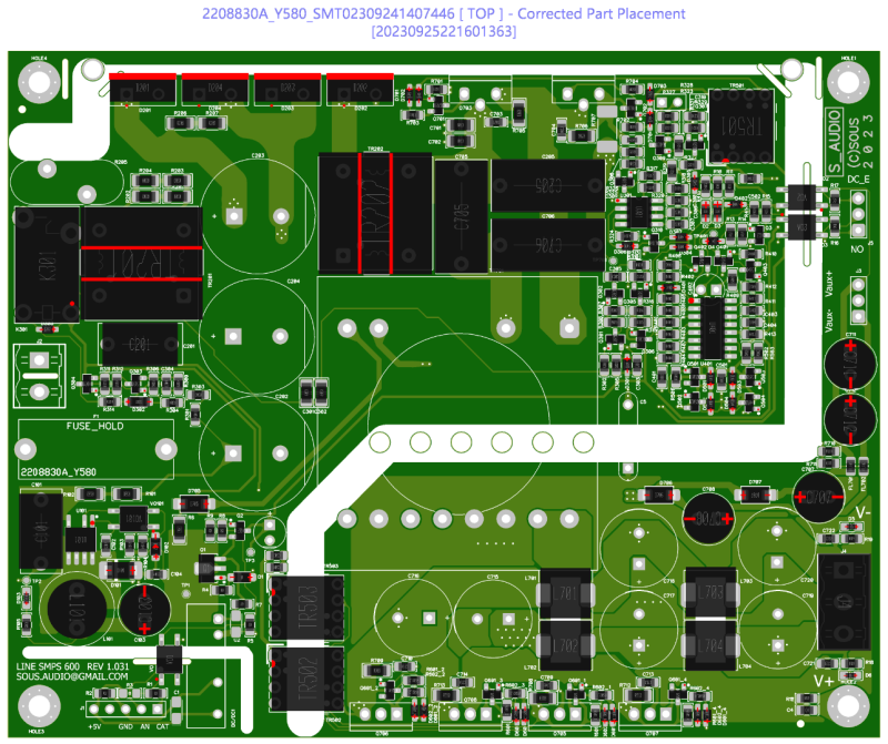

Новости проекта.
пробую заказать заводские трансформаторы, сейчас на этапе согласований.
Изготовитель предложил вариант намотки вторичных обмоток последовательной намоткой. В таком виде трансформатор получается достаточно не дорогим, в районе 5 долл. Сейчас просчитывают варианты бифилярной намотки, что, ЕМНИП, в данном варианте лучше.

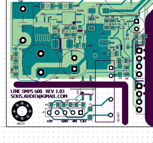

Выпущено плат блоков питания 1_02 30 штук. Оказалось достаточно интересно людям, потому готовлю версию 1_03. Как обычно - мелкие оптимизации.
- изменение логики работы схемы STBY. Сигнал на включение усилителя не будет подаваться до момента окончания плавного пуска;
- оптимизция защиты по току;
- оптимизация дежурного источника;
- добавление коннекотора внешнего управления. Заготовка на будущую реализацию доп входа команды на запуск БП. Потребление в дежурном режиме всего 0,5-0,8Вт, потому можно попробовать добавить в плату коннектор для внешнего сигнала запуска. Точнее пока на плате будет добавлен коннектор субмодуля, на ктором можно будеет разместить схему дополнительного управления сигнала "триггер", а в будущем и схему автопуска при наличии аудио.
добавлена безопасная область с источником питания 5В 1Вт
Можно включать блок питания внешним сигналом 3-12В или управлять открытым коллектором.
На 5-штырьковый разъем в будущем можно будет доп плату с расширеным функционалом повесить

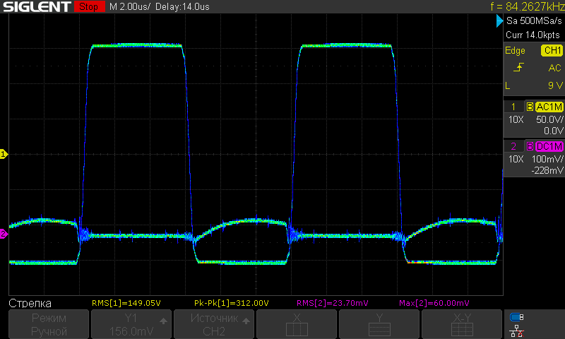

Финальная настройка вот такая. От ZCS отказался по причинам увеличения пикового тока через ключи.

Для повышения, так сказать, самообразованности и расширения номенклатуры, на базе этого блока питания планируется LLC модификация. Почти все железо остается прежним, заменяется только драйвер и добавляется дроссель. Соответственно, будет возможность либо стабилизировать выходное напряжжение, либо использовать форвард коррекцию по напряжению сети.
Кроме того, сегодня закончил тестирование блока на транзисторах STF24N60. Сопротивление канала 160мОм, потери на транзисторах мизерные. получается, что выпрямительные диоды высокой стороны греются сильнее. + максимальный ток позволяет снимать 1кВт мощности. 250Вт блок выдает без радиаторов .

Опять же, емкостной делитель из плёнок в схеме не нужен, вы сейчас имеете отладочную плату, ради эксперимента уберите емкостной делитель и посмотрите на изменения в работе схемы, они не изменятся. т.к. достаточно одного конденсатора последовательно обмотке транса.
Sous писал(а): 29 сен 2023, 15:55 Кроме того, сегодня закончил тестирование блока на транзисторах STF24N60. Сопротивление канала 160мОм, потери на транзисторах мизерные. Получается, что выпрямительные диоды высокой стороны греются сильнее. + максимальный ток позволяет снимать 1кВт мощности. 250Вт блок выдает без радиаторов .
Ну так и используйте теплопроводность платы как радиатор, вы видели БП у мистера дрима? У него ключи на плате распаяны и стоит термодатчик на плате и ву а ля, он имеет БП без лишних радиаторов которые не нужны по факту работы БП.
Дык у него плата алюминий, плюс мощности несколько поменьше.
у меня блок номинально 600Вт, с дальнейшим ростом до 1кВт.
В данной топологии нет возможности регулировать к-т передачи, соотвтетсвенно нет возможности плавного старта изменением частоты и тем более стабилизации.
