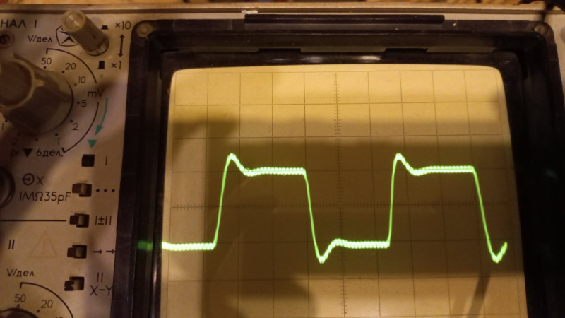

Ну и? И что здесь можно увидеть в плане хорошего или плохого звука?
Меандр ни коем образом не отображает звучание уся. Хотя бы по той причине, что звук мы слышим в лучшем случае до 20кГц, а меандр нам показывает "поведение" уся далеко за пределами 20кГц. Ведь ваш меандр не имеет полосового ограничения выше 20кГц.
При всём этом, по сей день нету ни одной общепринятой методики измерения параметров усей которая бы коррелировала с субъективным восприятием. Я ещё понимаю сборщиков усей которые тридцать лет назад не имели доступ к цифровым технологиям т.е. не было у них нормальных звуковых карт которые могли бы нормально обмереть усь, и им приходилось довольствоваться меандром, что бы поймать явные бока в собранном усе, но сейчас уже 21 век на дворе, любая интегрированная звуковая карта способна снять куда больше информативных показателей уся с терпимой точностью. Что толку от меандра если он по сути мало что показывает???

Меандр, для тех, кто понимает, даёт немало полезной информации. Тут например, видно, что имеется горб на ачх, на частотах, чуть выше звуковых. Присутствует искажение формы сигнала. Если это "не отражается на звуке", то остаётся только развести руками.
Про полезность измерения искажений никто и не спорит, см. выше.

Кстати, синусоида 20 Гц в этом усилке тоже неровная. Хотя возможно, нужно попробовать просто более мощный БП

Присутствуют искажения формы сигнала на частотах выше звуковых?jett писал(а): 16 июн 2023, 16:11 Меандр, для тех, кто понимает, даёт немало полезной информации. Тут например, видно, что имеется горб на ачх, на частотах, чуть выше звуковых. Присутствует искажение формы сигнала. Если это "не отражается на звуке", то остаётся только развести руками.![]()
Звук (музыка) как правило записывается на носители с ограничением его частотного диапазона, всё что выше 20кГц режут фильтрами. Возникает вопрос, если АЧХ имеет горб выше 20кГц, то на что это влияет в музыке в которой нету частот выше 20кГц???
Но допустим, кто то создал музыкальный файл в котором есть частоты до 50кГц, усилитель исказит форму сигнала на частоте выше 20кГц, и что с того? Человек не слышит выше 20кГц, всё что исказилось выше 20кГц он априори не способен услышать, а те кто слышит, то тут действительно остаётся только развести руками.
З.Ы.
20кГц подавляющая масса взрослых людей не слышит, немногие из них слышат 18кГц, а подавляющее большинство людей слышат до 14кГц я это к тому, что даже для 20кГц не архиважно иметь ровную АЧХ, а выше 20кГц и подавно.

Искажения формы сигнала в таком устройстве будут на любой частоте, т.к. у него нелинейная фчх. Поэтому такой усилитель я бы не отнес к устройствам "высокой верности воспроизведения", то есть он в некоторой степени "кривой".
И всё это конечно отражается на звуке, имеющие опыт прослушиваний понимают это.
Меандр на фото кстати 10 кГц, вполне себе звуковая частота, но и на 1 кГц картина принципиально не изменится.

всё зависит от того, есть ли в усилителе обратная связь, и каково его выходное сопротивление с выключенной обратной связью.
нам-то с Вами может и 14 килогерц лишка. А вот усилителю приходится что-то делать с сотнями килогерц. Откуда столько? - а всё довольно просто на пальцах объясняется: усилитель нагружен на нелинейный элемент - АС. Чем нелинейный элемент отличается от линейного? - Нелинейный способен генерировать гармоники, чего линейный не умеет. Так вот: благодаря нелинейности АС мы имеем на выходе некоторое количество гармоник, шибко превышающих по частоте входной сигнал усилителя. А так как быстродействие усилителя конечно, выходное сопротивление у него сильно зависит от работы ООС, а сама ООС подаёт выходной сигнал на вход - то и получаем на входе сигнал в несколько раз бОльшей частоты, чем подавали. Потому что он не ушёл в землю через выходное сопротивление усилителя, которое на этих частотах довольно высокое.
Вот такая песня. И тут класс Д вырывается в бесспорные лидеры по детальности звука. Ибо у него выходное сопротивление всегда довольно низкое. А ООС интегрирующая, и ничего по ней высокочастотного на вход не прилетает.
Поэтому самый красноречивый тест усилителя - это меандр. И обязательно с АС в качестве нагрузки. Линейный резистор тут не годится. Даже RCL цепь, что когда-то товарищ Сухов предлагал. И та линейна, хоть и реактивна. В отличие от нелинейной и реактивной АС

Так это, любой усилитель в некоторой степени "кривой", вопрос лишь в том, а какая степень "кривизны" есть приемлема?jett писал(а): 16 июн 2023, 19:04 Искажения формы сигнала в таком устройстве будут на любой частоте, т.к. у него нелинейная фчх. Поэтому такой усилитель я бы не отнес к устройствам "высокой верности воспроизведения", то есть он в некоторой степени "кривой".
То что меандр в некотором Д классе показывает некую кривость АФЧХ это абсолютно не о чём по сути, т.к. слушаем мы ушами перепады звукового давления, а электрический сигнал, который усилил усилитель, при преобразовании электрического сигнала в звуковое давление самим динамиком искажается на несколько порядков сильнее чем это делает усилитель.
Ловля блох в усилителях, мне напоминает старый анекдот про мужика который потерял ключи в тёмном переулке но ищет он ключи под фонарём, т.к. под фонарём светлее. Слону понятно, что сделать максимально линейный усилитель до 100кГц намного проще и дешевле чем сделать более линейную динамическую головку, вот и начинается гонка в усилителях за нулями после запятой, за ровной фазой до 50кГц, и т.д. и т.п. Чисто с инженерной стороны может это и интересно, но насколько оно оправдано с практической стороны? А что нам говорит практика? Появились уси Д, у них на выходе стоит НЧ фильтр который крутит фазу в звуковом диапазоне, но так же появились слушатели которые говорят что звук Д класса лучше чем звук более линейных АВшников, и вот же незадача, оказывается кривая фаза в звуковом диапазоне не так то и важна, оказывается горбы на АЧХ выше 20кГц не так важны, есть таки некие другие критерии которые больше влияют на конечный результат. Но у людей которые умеют читать меандр есть неоспоримое доказательства кривости Д класса, типа фазу крутит значит от не может быть высокой верности усиления и точка.
Лично для меня фаза уся и ровность АЧХ есть весьма посредственным критерием т.к. любой динамик, а тем более любой пассивный фильтр с этой АЧХ и фазой сделают то, что не каждый усилитель способен сделать, и ни чё, порой и часто такое слушать даже можно.
Вы меандр в точке прослушивания не смотрели? Ох он и о многом может рассказать, и в первую очередь о том, что гонятся за правильным меандром в усилителе это малоэффективная затея.
Ой, честно говоря я смутно себе представляю человека который способен услышать влияние ФНЧ на выходе уся, да ещё если ФНЧ настроен на 40кГц. Именно ФНЧ даёт эти выбросы на меандре, и кстати если подобрать нагрузку то эти выбросы пропадут, но звук от этого не изменится совсем, я проводил эксперименты в этом направлении, до одного места какая там фаза и АЧХ выше 20кГц, не слышно это от слова совсем. Характер звучания в линейных усях и в д классе разный, это слышно, но связано это совсем не с согласованностью ФНЧ уся с нагрузкой т.е. с наличием или отсутствием горба на его АЧХ. По этому и пишу что толку от меандра Д класса который вы показали, нуль целых нуль десятых. Он вообще никак не характеризует звук уся Д класса. Собственно и в аналоговых усях правильный меандр тоже не коррелирует с восприятием звука от этого уся т.к. там пляшут другие критерии которые на меандре на резисторе не проявляются ни как.jett писал(а): 16 июн 2023, 19:04 И всё это конечно отражается на звуке, имеющие опыт прослушиваний понимают это.

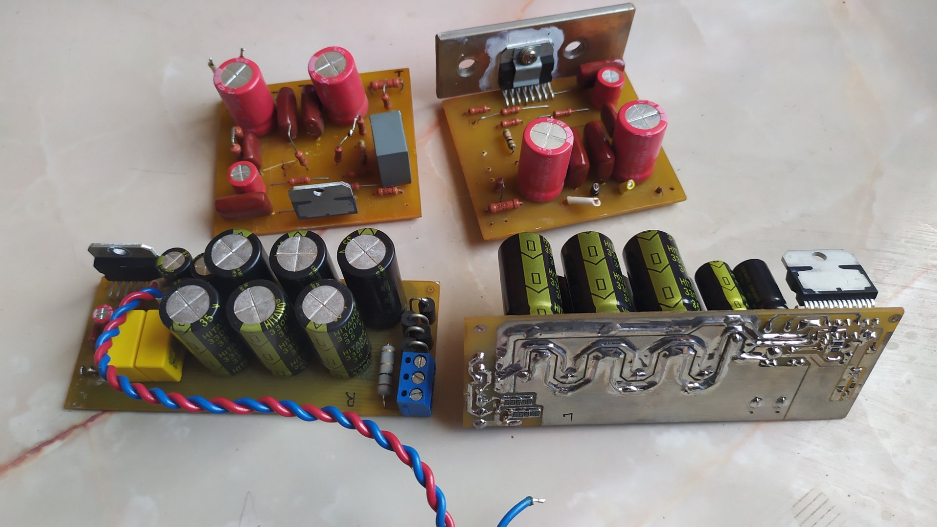

Да и не нужно комментировать, у меня как бы тоже их есть.Ну и наконец, если Вы считаете, что дешёвый усилок в Д классе звучит лучше 3886, то тут... без комментариевПросто у нас он есть, мы сравнивали.
Один практически не тронутый паяльником, другой изрядно переработанный
viewtopic.php?p=18767#p18767
И сравнить есть с чем
download/file.php?id=6391&mode=view
Да и в кладовке кучка разных LM и TDA завалялась. Все когда то слушались. Кстати, TDA поприятней LM звучит.
Все эти динозавры, были хитом лет 20 назад. Удивлялся, как такая мелкая хрень, звучит на уровне а порой и получше, ранее собранных Агеевых, Зуевых, Суховых и пр.
Однако усилитель в классе А (JLH2003), по качеству звука переплюнул эти микросхемы

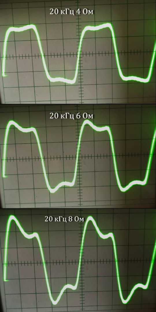

Измерьте на другой нагрузке.
download/file.php?id=3202&mode=view
Для 5-ти Ом, будет то что надо. Но надо ли?
Прочитайте внимательно:
Поставьте этот выходной LC фильтр в Ваш LM, получите то же самое.uriy писал(а): 16 июн 2023, 22:28 Именно ФНЧ даёт эти выбросы на меандре, и кстати если подобрать нагрузку то эти выбросы пропадут, но звук от этого не изменится совсем, я проводил эксперименты в этом направлении, до одного места какая там фаза и АЧХ выше 20кГц, не слышно это от слова совсем. Характер звучания в линейных усях и в д классе разный, это слышно, но связано это совсем не с согласованностью ФНЧ уся с нагрузкой т.е. с наличием или отсутствием горба на его АЧХ. По этому и пишу что толку от меандра Д класса который вы показали, нуль целых нуль десятых. Он вообще никак не характеризует звук уся Д класса. Собственно и в аналоговых усях правильный меандр тоже не коррелирует с восприятием звука от этого уся т.к. там пляшут другие критерии которые на меандре на резисторе не проявляются ни как.

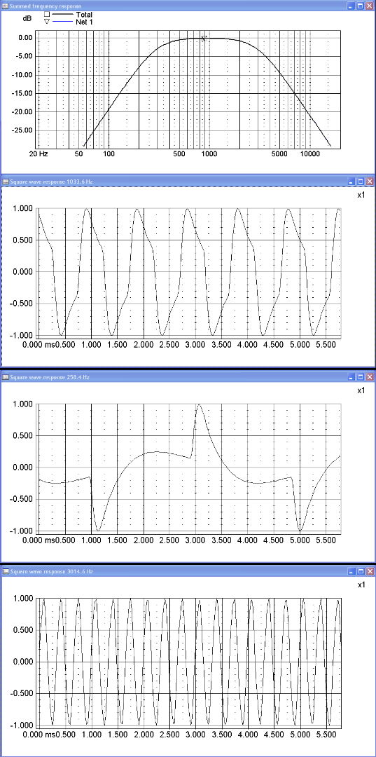

А если посмотреть после пассивных фильтров АС… Лучше не смотреть, не уснёте.
Нет, всё таки покажу и даже не после пассивных.
Допустим, сделали мы крутой триампинг на активных фильтрах.
В канале средника, поставили на вход ЛМ типичный активный полосовой фильтр.
Баттерворд 2-й порядок. Частоты среза 300 – 3000Гц
Смотрим меандр на выходе ЛМ. На резисторе 8 Ом.
Частоты меандра 1000, 300, 3000Гц: И как с этим жить?
