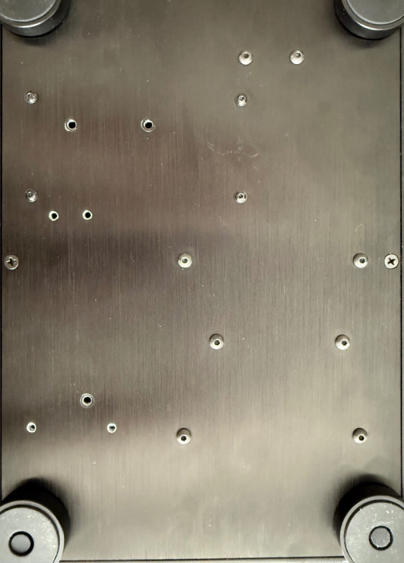

Спасибо большое за ответы. Первый раз буду собирать усилитель в корпусе. Хотелось бы сделать хорошо.Подскажите пожалуйста на какие стойки крепятся платы усилителя и БП к низу корпуса? Вы обычно делаете дырки в днище для винтов в потай? И мне очень нравятся хомуты, которыми вы провода скрепляете внутри. Где их можно купить?Вася-Пупкин писал(а): 20 апр 2025, 10:28Спасибо, это ещё не совсем красиво )) Можно и лучше.Тут - https://www.aliexpress.com/item/1005006 ... 1802Wz5LYMamateur писал(а): 19 апр 2025, 22:26
Подскажите пожалуйста, как на алиэкспресс найти провода на вход с разьемами от RCA и к переменному резистору? Какие сопротивления у вас припаяны к земле и между какими точками?
Резисторы на 10 Ом обычно ставлю. Но Юра недавно писал что БП второй класс и заземление можно не использовать.

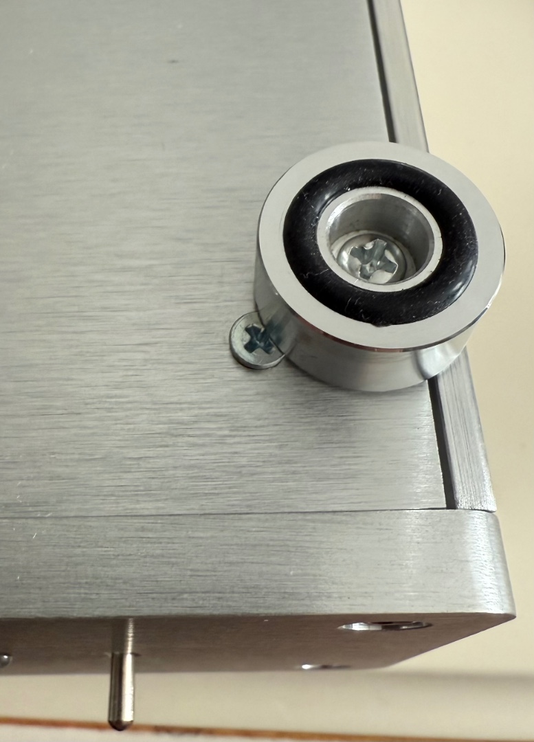

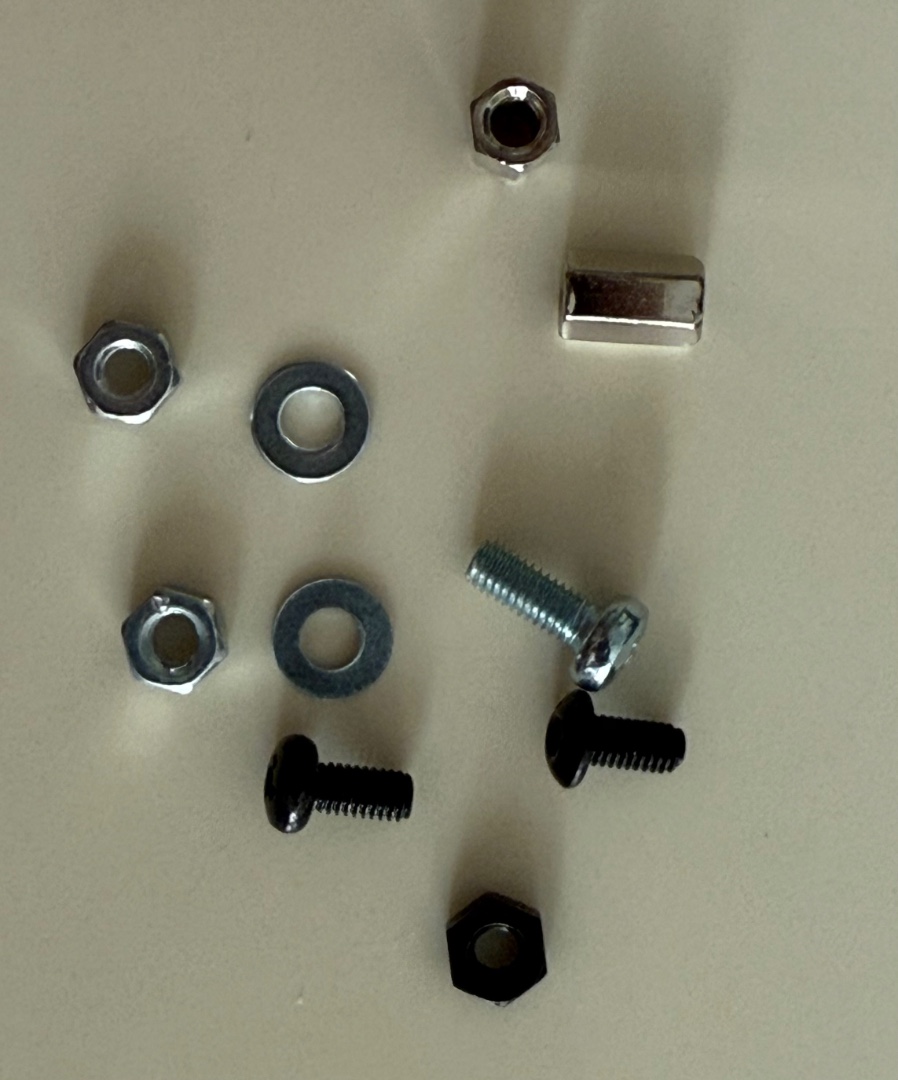

Дистанционные стойки мама-мама длинна 10мм для блока питания, остальное обычно на теже мама-мама но 8мм резьба м3.amateur писал(а): 20 апр 2025, 15:01 Подскажите пожалуйста на какие стойки крепятся платы усилителя и БП к низу корпуса? Вы обычно делаете дырки в днище для винтов в потай? И мне очень нравятся хомуты, которыми вы провода скрепляете внутри. Где их можно купить?
Нет, мне потай не нравятся ( нет зенковок ) я использую сферические винты, потай только там где уж это требуется из-за того что например ножка корпуса не становится, но иногда я просто сверлю потай в ножке )) Да сверлю отверстия непосредственно в днище корпуса.
Стяжки на Алике можно купить как и дистанционные стойки всё что душе угодно, наконечники, коннекторы и тд и тп ))

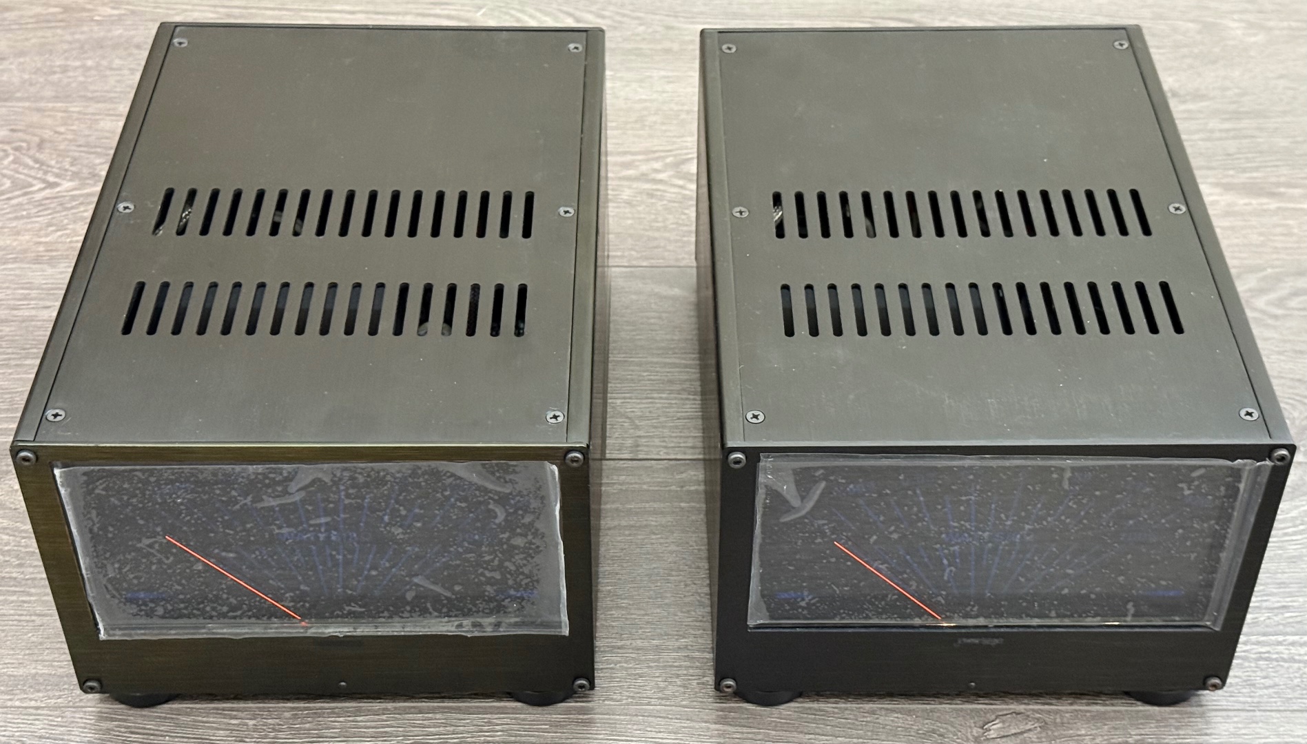

Мне нравится когда все в одном корпусе, хотя меня иногда просят собрать что бы БП был отдельно, как говорится кто платит за свои хотелки тот и музыку заказывает ))amateur писал(а): 20 апр 2025, 15:15 А почему так не делают, а внутренний блок питания все используют? С внешним БП упрощается намного жизнь: не нужно думать про кнопку включения питания сильно, как вы и написали наводок поменьше будет, корпус можно китайский небольшой взять и поэтому пересылка будет бесплатной.
Вот представьте к этой коробке да ещё и отдельно коробок с БП, утрирую , но тем не менее....

Нашел такой корпус, не дорого и плата Юрия стерео спокойно умещается и еще место останется.Вася-Пупкин писал(а): 20 апр 2025, 17:48Мне нравится когда все в одном корпусе, хотя меня иногда просят собрать что бы БП был отдельно, как говорится кто платит за свои хотелки тот и музыку заказывает ))amateur писал(а): 20 апр 2025, 15:15 А почему так не делают, а внутренний блок питания все используют? С внешним БП упрощается намного жизнь: не нужно думать про кнопку включения питания сильно, как вы и написали наводок поменьше будет, корпус можно китайский небольшой взять и поэтому пересылка будет бесплатной.

А можно ссылочку на эту коробочку?Вася-Пупкин писал(а): 20 апр 2025, 17:48 Вот представьте к этой коробке да ещё и отдельно коробок с БП, утрирую , но тем не менее....

Увы, но на эти коробочки нет ссылок, продавали их тут на форуме, я успел выхватить ))
Я искал их на Алике но что-то тщетно.
