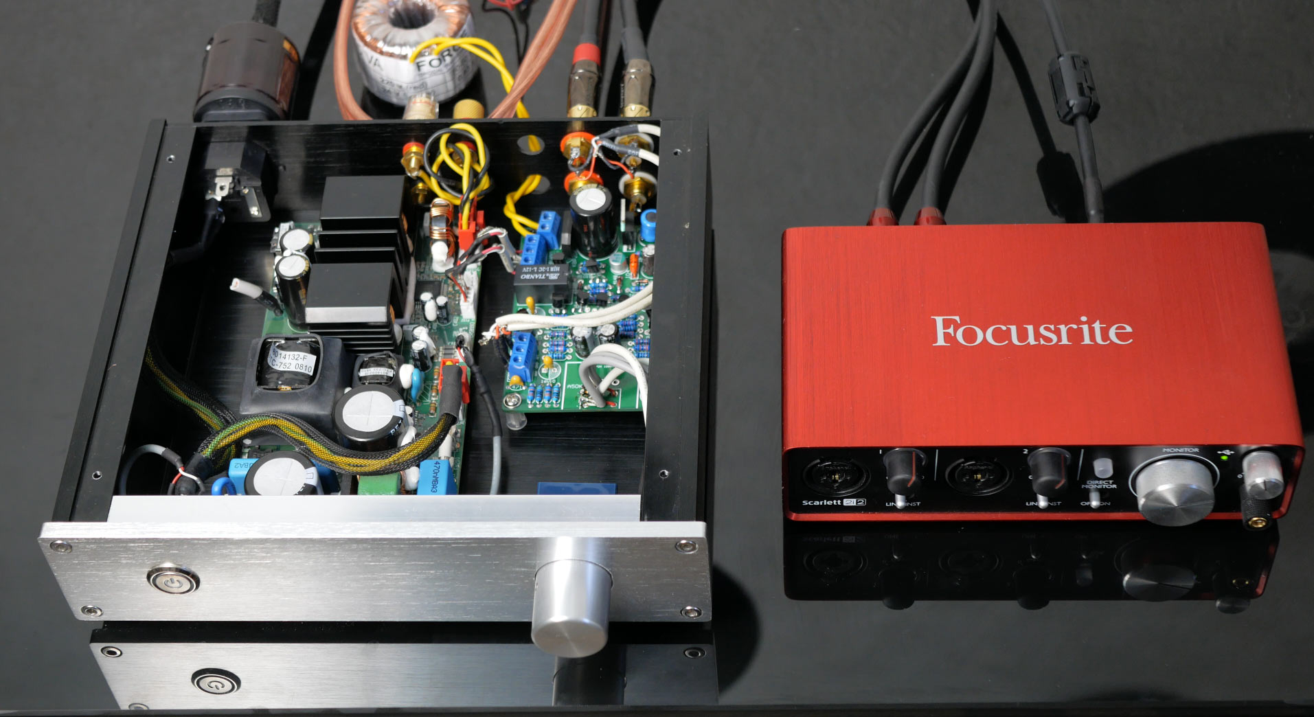

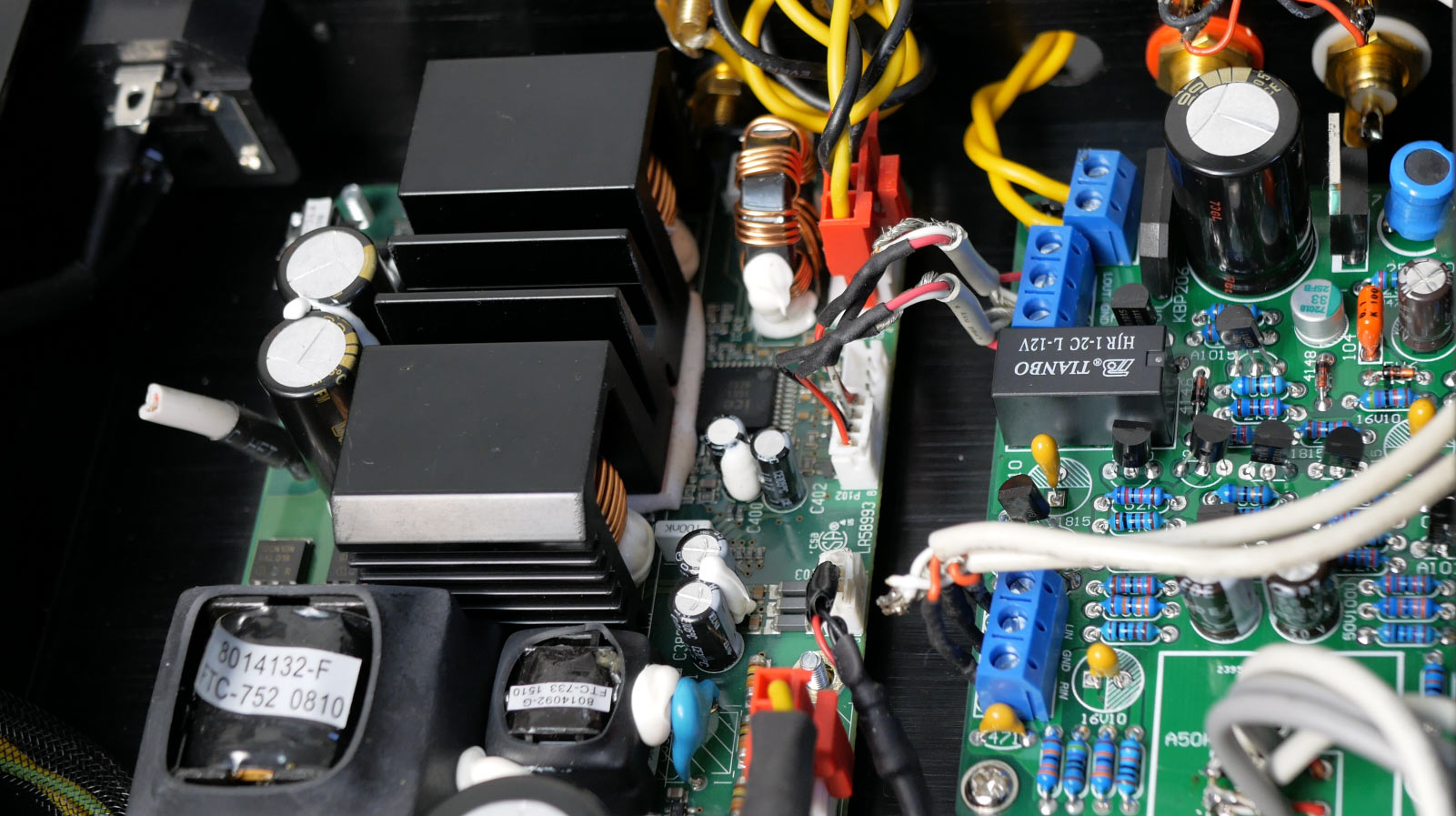

Решил добавить к своему ICEpower предварительный усилитель А класса. По сути ICEpower это оконечник и не каждая звуковая карта может его "раскачать" Позже будут замеры и более подробная информация.

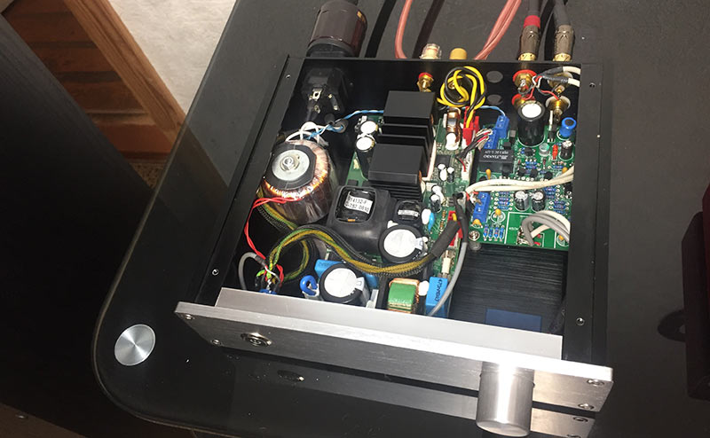

Впихнул трансформатор во внутрь, послушаю музыку какое то время, звук хороший, но что бы что -то сильно поменялось, то нет
Стаж: 7 лет 5 месяцев
Это и хорошо, что не поменялось. Основная проблема была - это согласование с разными источниками. Как это теперь протестировать?
Пронин делал к нему ламповый буфер. Тут уже кому что нравиться.
