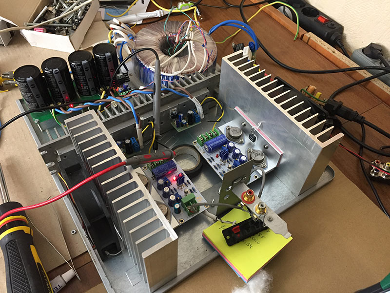

Буду делать доработку усилителя JLH1969. Сначала доработка одного канала а второй канал оставлю как было. Будет интересно сравнить звук и характеристики. Если есть идеи добавляйте.
В первый каскад поставлю BC560 (возможно)
В предвыходной каскад поставлю 2N3019(возможно)
Сменю выходные 2N3055 на MJ15003
Увеличу выходной конденсатор до 4000мф
Входной конденсатор может поставлю на 2 мф
Питание делаю стабилизированное
Посмотрим, что получится)

Замену конденсаторов наверно лучше сделать отдельным этапом, иначе непонятно будет, что дало максимальный эфект.
- Репутация: 2937
Re: Усилитель JLH
да, я наверно сначала выберу лучший вариант с конденсаторами а затем буду менять транзисторы

Начните с конденсаторов.Особенно с входного разделительного.В кит-наборе он ни о чем,а туда лучше поставить покошерней. 2N3055 у меня играют в LEAK 30 PLUS то звук очень и очень хороший. На форумах писали о замене первого транзистора на германий ,мп25 по-моему,но я поленился-звук и так устраивал. А другой профиль посоветовал BD139 именно в ХУД.я поставил.Но сколько людей сколько и мнений. Извините ,если лезу с ненужными советами.
- Репутация: 2937
Re: Усилитель JLH
Мне интересны все советы) Предыдущий усилитель я собрал как есть и особо с ним не экспериментировал. Вот этот я начал с питания, пока на слух хочу понять нужен стабилизатор или нет, поскольку его наличие неплохо подогревает всю систему. Также смотрю оптимальное напряжение для 4 ом. У меня на каждый канал свое питание. Максимум могу дать 37 минимум 20 вольт. Кулера стоят , потому как при максимальных токах покоя , этих радиаторов не хватает. Включаются автоматом, если температура радиаторов переваливает за 80 градусов
Re: Усилитель JLH
В принципе стабилизатор может давать собственные помехи, но с другой стороны он же стабилизирует, самому интересно, как лучше. Мнений по этому поводу валом и все разные. входной конденсатор может добавить низких если поставить 2 MF/ Выходной даже не знаю.

У меня радиатор на стабилизаторе без вентилятора и слегка теплый. Но мне пришлось отмотать вторичку силовика. Уверен, Alex понимает это, а новичкам хочу сказать, что чем больше падение напряжения на стабилизаторе, тем сильнее он греется. В принципе можно еще поставить умножитель емкости и подобрать минимальное падение напряжения, что бы пульсаций не было. Выбрать оптимальный вариант между размерами банок и тепловыделением.
Применяя стабилизатор нужно еще понимать, что сигнал дальше него в блок питаня практически не пойдет ввиду низкого сопротивления такого источника. Поэтому после стабилизатора хорошо применить кошерные электролиты и зашунтировать их пленкой.
Емкость выходного конденсатора зависит от опротивления акустики. Если посмотреть таблицу для этого усилителя, то для 4 Ом нужна большая емкость, а для 8-ми может достаточно и 2200мкФ. Есть у народа акустика и на 16 Ом, там еще проще.

Я вот попробовал по входу поставить К73-16В 2,2мкФ. Не прокатило, какой-то звон по верхам, а баса не прибавилось. Вернул назад родные. Пожалуй трогать не буду.
Какая у вас емкость после стабилизатора, на фото не разгляжу?
