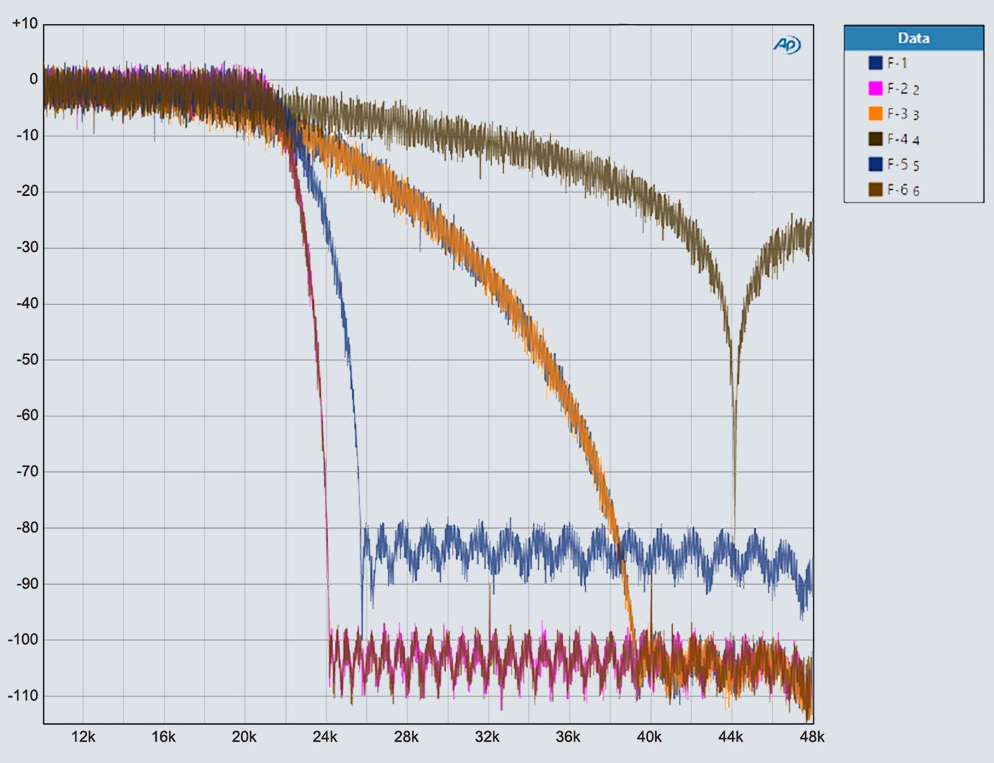

Это 5 пресетов АЧХ со срезом 22кГц, моего ЦАПа.
Как же страшно будет выглядеть меандр 20кГц, с таким ограничением полосы сверху.
А усилитель с полосой 100 кГц, выше 22 кГц будет усиливать только помехи.

Вы не учитываете, что уровень сигнала на выходе усилителя значительно больше - отсюда и требования по "скоростным характеристикам" значительно больше - иначе будут искажения.Justas* писал(а): 12 ноя 2025, 11:56 Это 5 пресетов АЧХ со срезом 22кГц, моего ЦАПа.
А усилитель с полосой 100 кГц, выше 22 кГц будет усиливать только помехи.![]()
Надо повышать частоту ключей - иначе не видать вам Хай Фай...Да всё хорошо в настоящее время у Д-класса!
Дельта-сигма ЦАП используется в 99% современных аудиоустройств (ESS, AKM, Cirrus Logic, TI и др.)

Пошли по втором кругу.Rum писал(а): 13 ноя 2025, 00:53Вы не учитываете, что уровень сигнала на выходе усилителя значительно больше - отсюда и требования по "скоростным характеристикам" значительно больше - иначе будут искажения.Justas* писал(а): 12 ноя 2025, 11:56 Это 5 пресетов АЧХ со срезом 22кГц, моего ЦАПа.
Обсуждали уже достаточность скорости нарастания.
Если нужны сотни V/μs для более эффектвной работы ООС, то это проблемы и ночные кошмары разработчика такого усилителя класса АВ.Например для 20 кГц и ≈14 В RMS, то есть ~25 Вт на 8 Ω, усилитель должен иметь не менее 2.5 V/μs.
Всё, что выше примерно 5 V/μs, уже с большим запасом.
Даже TPA3255 способен на десятки В/мкс (по внутренним данным TI — свыше 30 В/мкс в зависимости от конфигурации).
Но тут я про другое, ограничение полосы пропускания до 22 кГц приводит к искажению меандра.
На 20 кГц он будет иметь форму синуса. Может срез ФНЧ ЦАП для 44/16 тоже делать 100 кГц?
По поводу искажений. Покажите их в качественном усилителе класса D.
