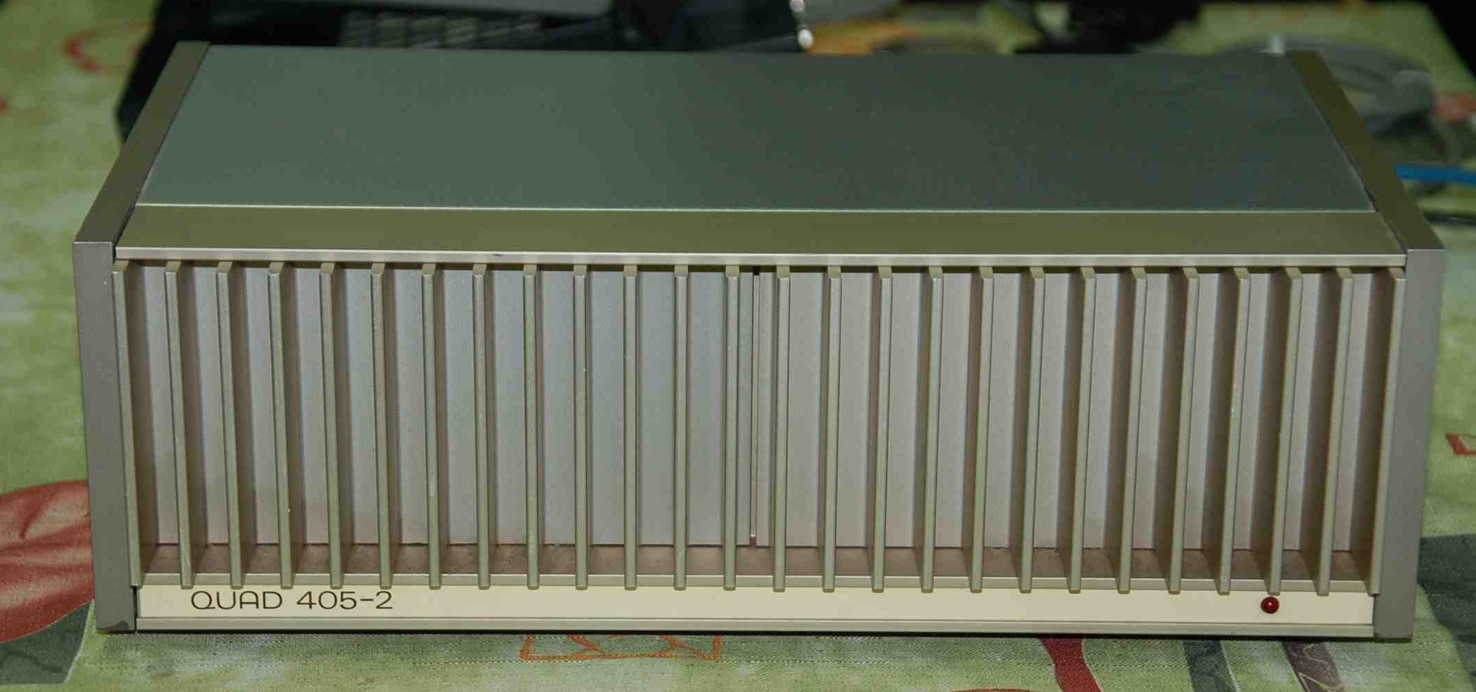

Насколько большие радиаторы нужны?

Я в инете видел корпус quad так там радиаторы большие по бокам

Нашёл размер клона там радиаторы 43/13см

А на оригинальном корпусе 34/11см

Это суммарный размер или размер одного из двух радиаторов?

В оригинальном Кводе один радиатор на переднюю панель.

вот родной Quad
Starky
Сообщения: 154
Re: Quad 405 тестируем легенду(клон)
Сообщение Starky »
QUAD 405-2.jpg (146.46 КБ) 3615 просмотров

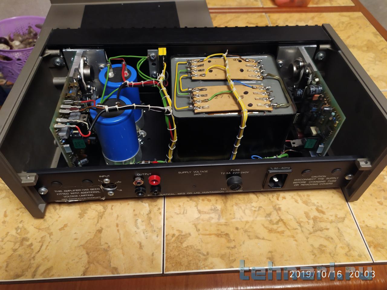

Starky
Сообщения: 154
Сообщение Starky »
Чтоб понятен был конструктив оригинального усилителя
