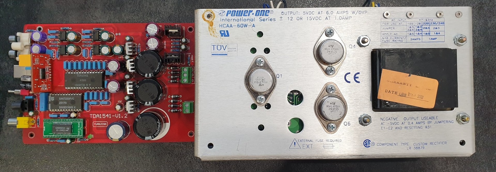

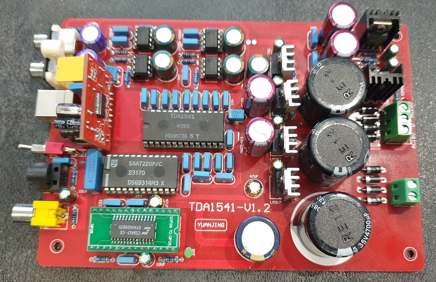

Забрал таки на выходных плату.
Пока не уверен, что халява стоит выделки :)
Из того, что бросается в глаза:
1. Плата чуть урезанная, убрали одну линию стабилизации.
2. Стоит чип SAA7220P/C как у Lektor и LinuxManiac, хотя для ЦАП должен стоять SAA7220P/B. SAA7220P/C версия фильтра для спутниковых ресиверов, там звук передавался с частотой семплирования 32kHz, соответственно и фильтр настроен на 32kHz (более ранний и резкий спад) https://dutchaudioclassics.nl/type_diff ... 20p_a_b_c/
3. Чип TDA1541 без A, есть сомнения в его оригинальности, похож на чип как у LinuxManiac, но там вообще TDA1541 R1, мне не удалось найти, что TDA1541 без А вообще грейдировались R1. Хотя и не очень представляю как и зачем подделывать TDA1541, но червячок однозначно будет точить, пока не поставишь 100% оригинальную TDA1541A из плеера.

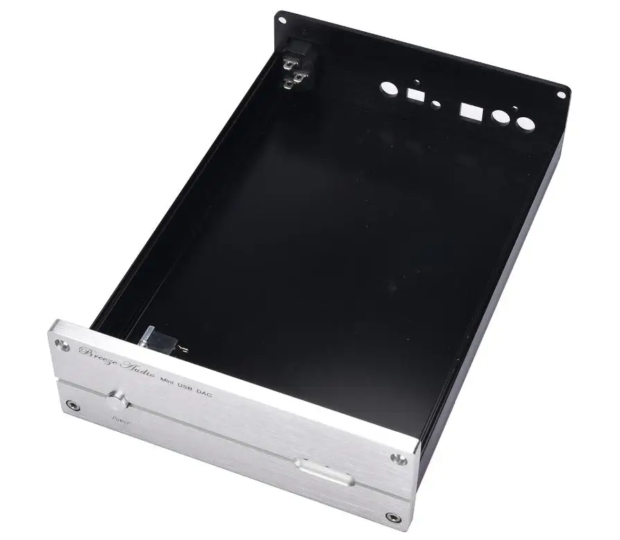

Пока закажу транс и корпус. Но вкладываться серьезнее скорее всего не буду. Если характер звука понравится, то куплю донора и соберу на чем-нибудь поинтереснее типа https://aliexpress.ru/item/1005002414660502.html
Корпус(для подобных плат) и транс присмотрел такие:

Не помню откуда, цитата:
"16 битовая TDA1541 имеет множество разновидностей. Старые микросхемы без буквы А имеют красивый окрас, широкий тон, чуть смазанные ВЧ, вокал воспроизводится ими - бесподобно.
TDA1541R1 примерно то же самое что - TDA1541, но у нее выше линейность на малых уровнях. Еще интересное наблюдение - эти чипы, не имея буквы А, ведут себя как TDA1541А, то есть требуют конденсатора между 16-17 пинами и реагируют на подключение внешнего ДЕМ клока."
Ни настаивать на истинности, ни опровергнуть не берусь.

LinuxManiac писал(а): 22 ноя 2021, 10:24 Не помню откуда, цитата:
Честно, ради вокала и хочу попробовать. Был у меня ооочень долгое время в коллекции усилитель Одиссей 010, он и внешне был в идеале и я его в свое время реставрировал (заменил конденсаторы на хорошие аудио). Так вот я его не мог продать только из-за того, что он потрясающе "играл" вокал, особенно женский. До сих пор не могу это объяснить, но прям в нирвану погружаешься. Везде в обзорах пишут, что TDA1541 - Vocal King. Надеюсь снова испытать что-то похожее.
LinuxManiac писал(а): 22 ноя 2021, 10:24 TDA1541R1 примерно то же самое что - TDA1541, но у нее выше линейность на малых уровнях. Еще интересное наблюдение - эти чипы, не имея буквы А, ведут себя как TDA1541А, то есть требуют конденсатора между 16-17 пинами и реагируют на подключение внешнего ДЕМ клока."
Не нашел инфы, что именно TDA1541 без А грейдировались. По TDA1541A грейды были прописаны в datasheet:
1. Отобранная серия TDA1541A-S1 Selected. Дифференциальная нелинейность менее 0,5 LSB для битов 1–7, менее 1 LSB для битов 8–15 и менее 0,75 LSB для бит 16;
2. Стандартная серия TDA1541A. Дифференциальная нелинейность менее 1 LSB для всех 16 бит;
3. Бюджетная серия TDA1541A-R1 Relaxed. Дифференциальная нелинейность менее 2 LSB для всех 16 бит.
Ни настаивать на истинности, ни опровергнуть тоже не берусь.

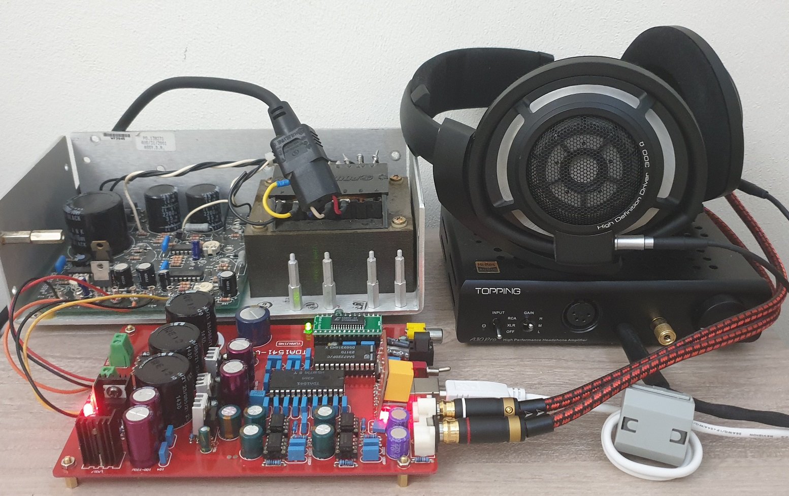

Пока с Али едет корпус и транс, руки-то чешутся. Поскреб по сусекам, нашел винтажный линейный аудио блок питания.
Собрал на коленке, обмерил и подключил к ушному сетапу.
Устроил прослушивание: врубил "Мою волну" на Я.Музыке, да так на полдня и завис. Как по заказу сегодня на моей волне один вокал. Мне зашел tda1541, звучит реально "аналогово", мозг не выпиливает, голос хорош, музыка в песнях звучит как должен звучать аккомпанемент, инструменты звучат натурально, детальность есть, но не звенящая. В целом, конечно, нет той голографичности звука, как на современных ЦАПах, но оторваться от прослушивания музыки тяжело.
Был настроен скептически, что он может не завестись, что чипы поддельные, звук будет дрянь, но в итоге получил необъяснимый детский восторг. Потенциал есть, оставляем, будем доделывать)

Zed писал(а): 24 ноя 2021, 12:44 ...
Был настроен скептически, что он может не завестись, что чипы поддельные, звук будет дрянь, но в итоге получил необъяснимый детский восторг. ...
Поздравляю с успешным запуском и приветствую ваши впечатления!
Они полностью совпадают с моими про TDA1541 в такой реализации.
Желаю с таким же удовольствием завершить проект в металле.

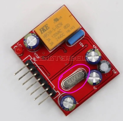

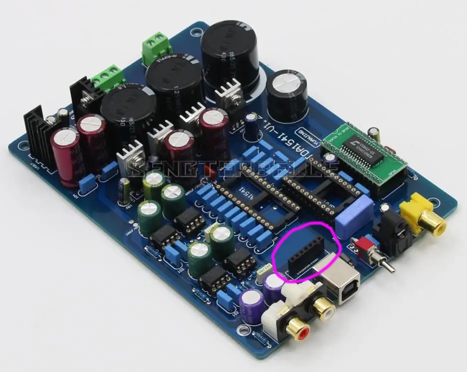

Подскажите что разъём на плате? Возможно I2S? Может на плате есть его распиновка?
Хочу попробовать, но мне нужен вход USB, а стоящая по умолчанию плата с резонатором на 12.0 вызывает горькие чуства. Хотелось бы обойтись без идиотства коаксиал-коаксиал.
И простите за безграмотность, но куда ведет входной разъём USB если он не на доп плате?
Спасибо.

VictorDUA писал(а): 20 ноя 2025, 15:13
Спасибо.
может вот сюда? https://aliexpress.ru/item/100500996351 ... 2a9d96I3b7

Сообщение VictorDUA »
Спасибо. Скорей всего. Жаль описание скудное и пины не подписаны.
