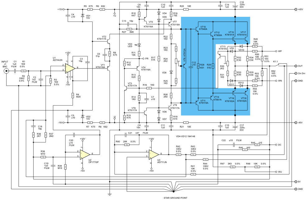

yanreon писал(а): 30 ноя 2020, 00:49 2. Корпус металлический, верх и низ. Но корпус также вносит дополнительную наводку. Когда снимаю крышку то фон чуть меньше.
Чтобы корпус работал как экран он должен иметь электрический контакт с общим проводом усилителя, при чем не абы где а правильно - в малокотовой части усилителя, в одной точке. При чем возможно придется опытным путем подобрать эту точку подключения - по наилучшему подавлению помех.
Поставил ферритовые кольца на провода что идут к динамикам. на провод питания и провод 3.5 джек к ноутбуку. Есть небольшое улучшение, но не прям чтобы это решило вопрос.
Эти меры никак и не должны были помочь - ферритовые кольца хорошо давят только импульсные наводки/помехи, а у вас как я понял характер шума имеет другую природу.
Посмотрите на образцовую разводку земель в УМЗЧ ВВ Сухова Н., обратите внимание на звезду заземлений в самом низу схемы (Star ground point), каждый провод осмысленно идет туда куда нужно чтобы полностью исключить влияние каких бы то ни было наводок. Обратите внимание на место подключения экрана входного кабеля (крайняя левая часть схемы - Input, J1, BNC).
Правда, с учетом того что у вас увеселитель класса D сам являющийся по определению источником помех то в вашем случае могут быть нюансы. Но все равно пробуйте.
